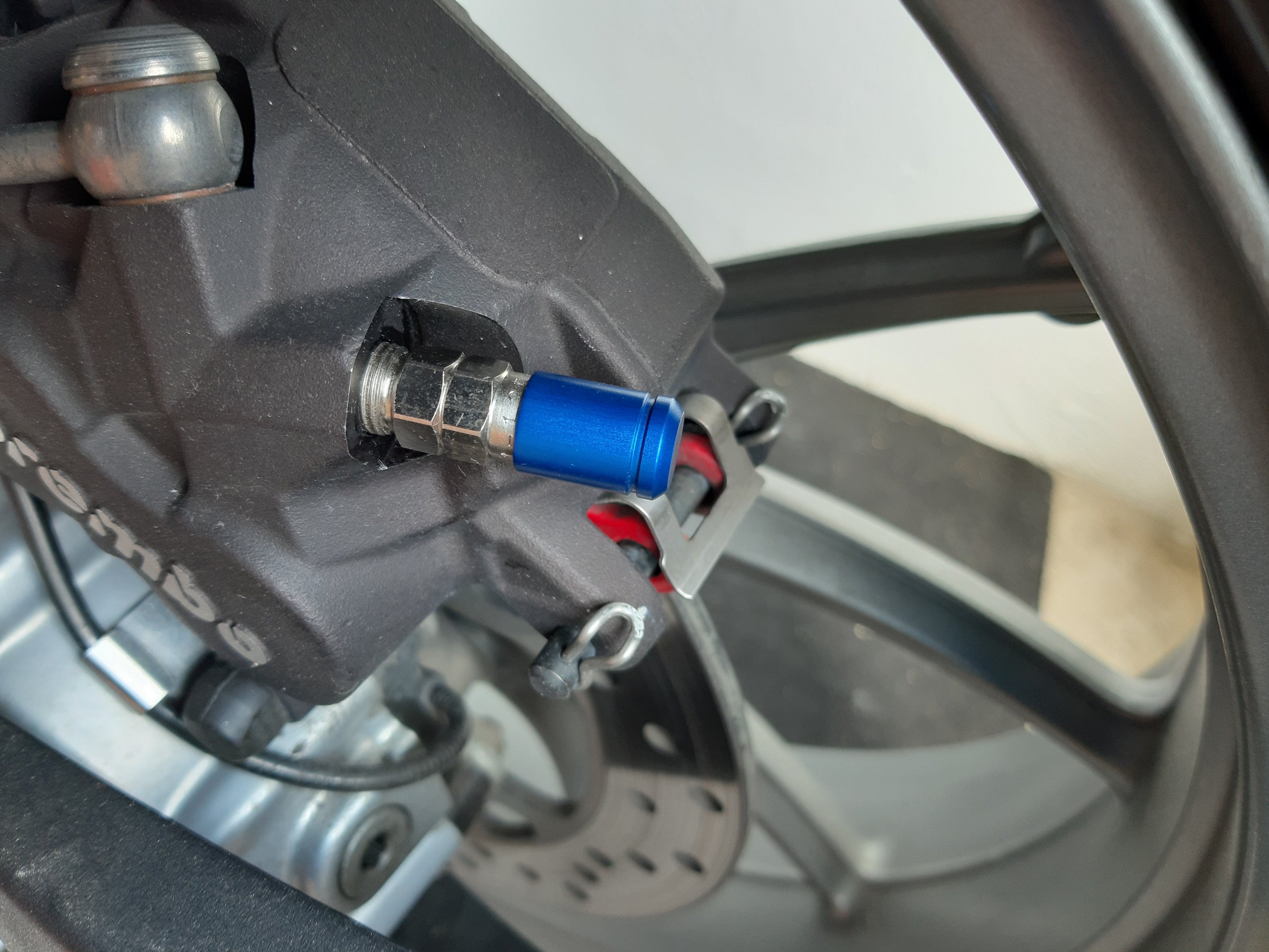

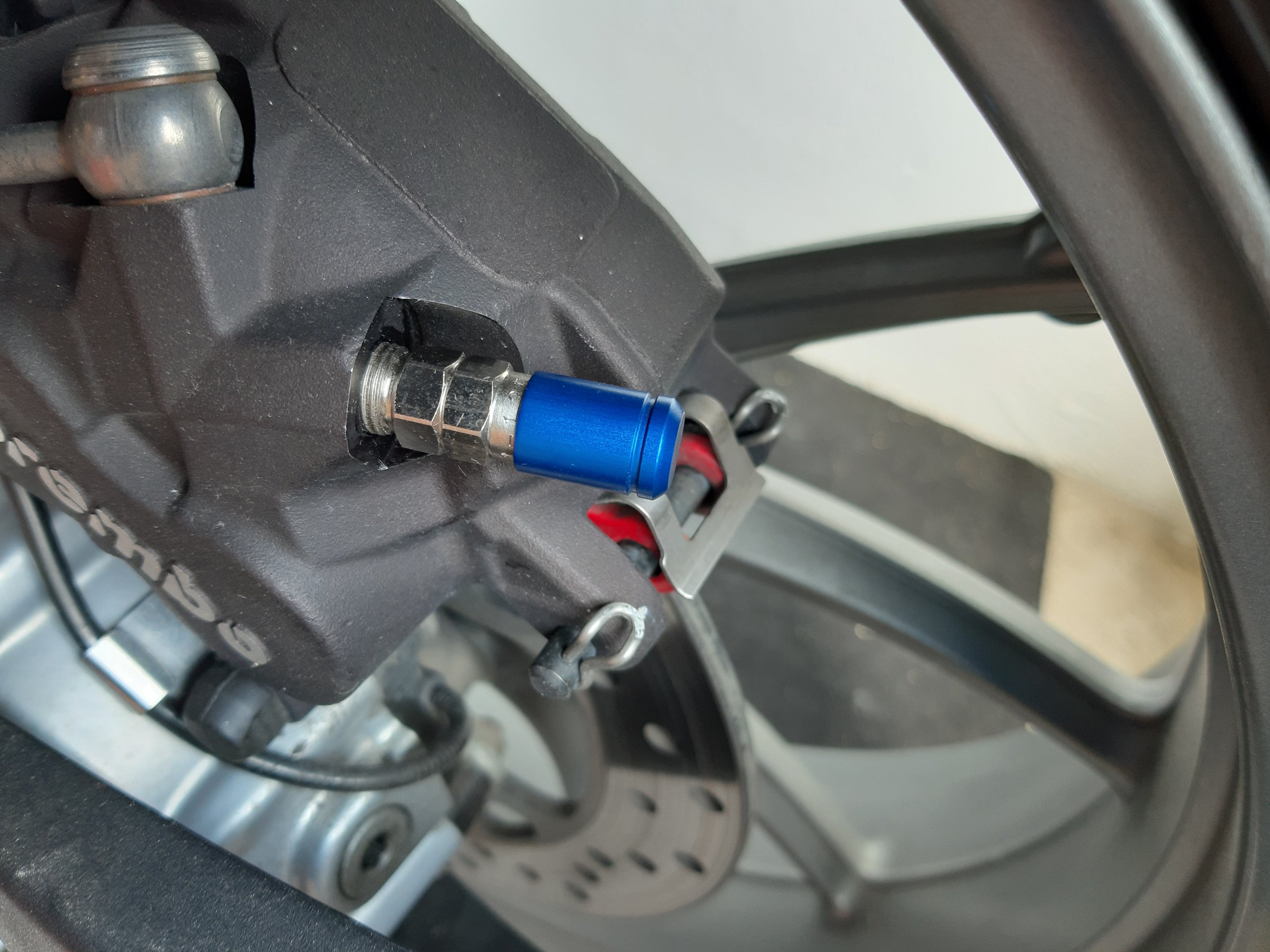

Aber noch mal die Frage: alte Schraube raus, neue schnell rein .. reicht das oder muss ich noch was machen ( kenne mich schon aus, aber mit ABS fehlt mir die Erfahrung :-)

Du schraubst das Ventil rein Bremsflüssigkeit Behälter öffnen pumpen und Bremsflüssigkeit auffüllen und natürlich brauchst du einen Schlauch durchsichtig ob noch Luftblasen kommen.
Schau bei YouTube da gibt es gute Videos.

Bremsflüssigkeit Behälter nur für die Fußbremse nicht am Lenker befüllen

Es geht ihm doch hier erstmal um die Installation und nicht das Entlüften selber 😑
Also @Ace : wie du schon richtig vermutet hast, ist es kein großer Akt: alte Entlüftungsschrauben raus, dann kommt evtl. ein bisschen Bremsflüssigkeit (müsste aber überschaubar sein), dann die Stahlbus rein.
Luft bekommste dadurch auch nicht ins System, aber danach nochmal entlüften schadet ja nicht 😉
Ich hatte mal ein Video gefunden, bei dem das ganz gut zu sehen war, vielleicht findet sich das nochmal 😅
Gruß Jonas
Ja genau, den Rest habe ich schon oft gemacht anbandelten Motorrädern
Lieben Dank
Merlin62, Amdoz, und natürlich Bestvirginia
Umbaut das eigentliche Thema zurückzukommen:

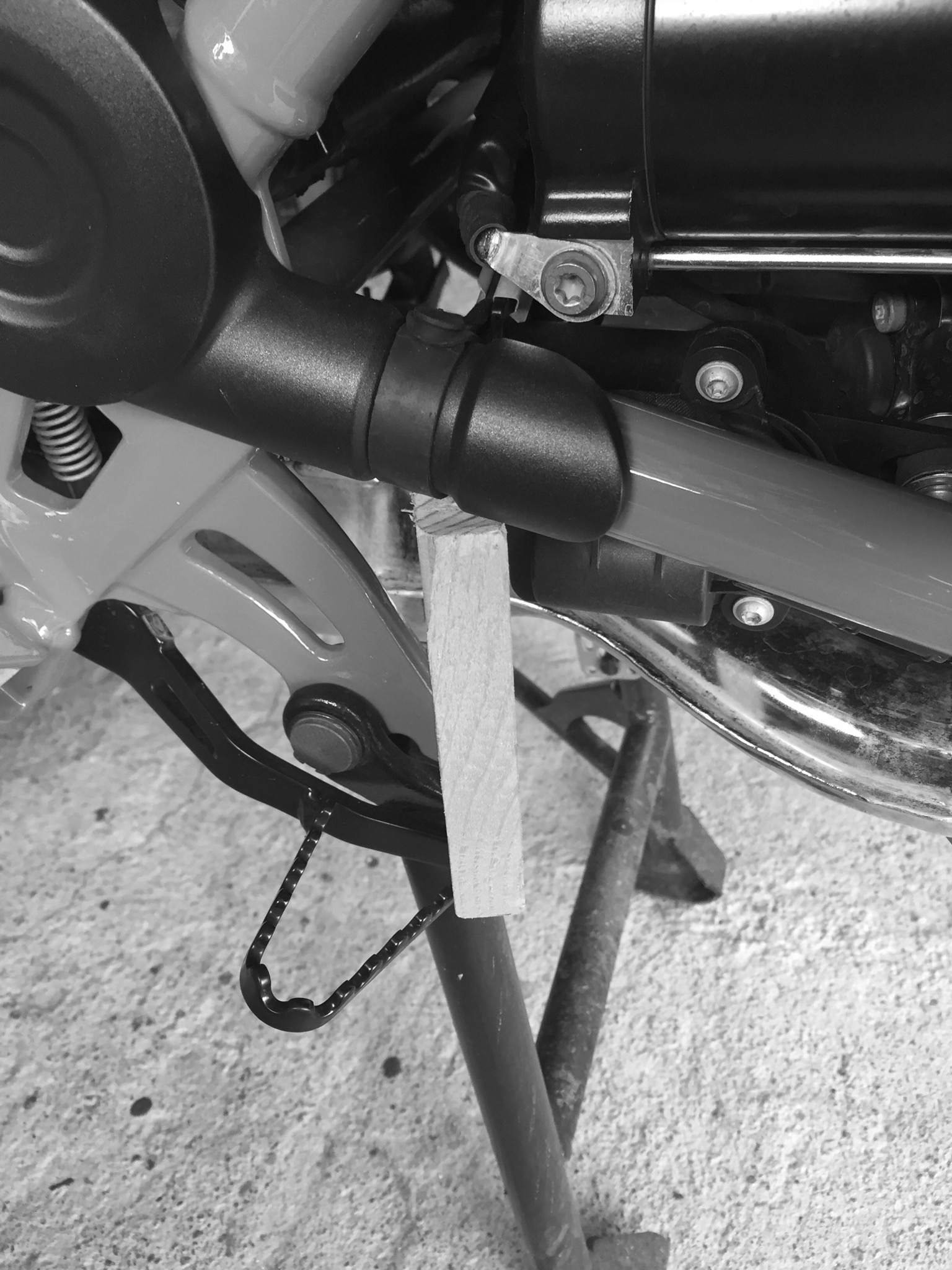

Den Holzkeil nehme ich um die austretende Bremsflüssigkeit aufzusaugen richtig ? 😂

jetzt erklär mir dusseligem 11-er Fahrer warum du auf längeren Touren deine Hinterradbremse entlüften mussst und was das Holzstück soll. Meine alte und schon oft benutzte Bremse entlüfte ich wenn neue Flüssigkeit reinkommt und das wars. Haben die 1250-er da Probleme mit der hinteren Bremsen?

Ich hätte nich Reststücke von Eiche und Buche zum Keile schneiden, nur her mit den Massen. :nicken:

Es geht immer noch um die GS 1200 LC und 1250er Luft Hinterradbrensen, hab den Knebel über Nacht montiert, Foto folgt.

Ich kann immer noch nicht nachvollziehen, was daran wichtig ist, ob man das Stück Holz hochkant oder quer liegend mitführt ...
Macht sich aber gut am Lenker, bis auf den Kabelbinder. Den würde ich entsprechend kürzen.

Hauptsache das edle Stück ist dabei und erfüllt seinen Zweck ;).
