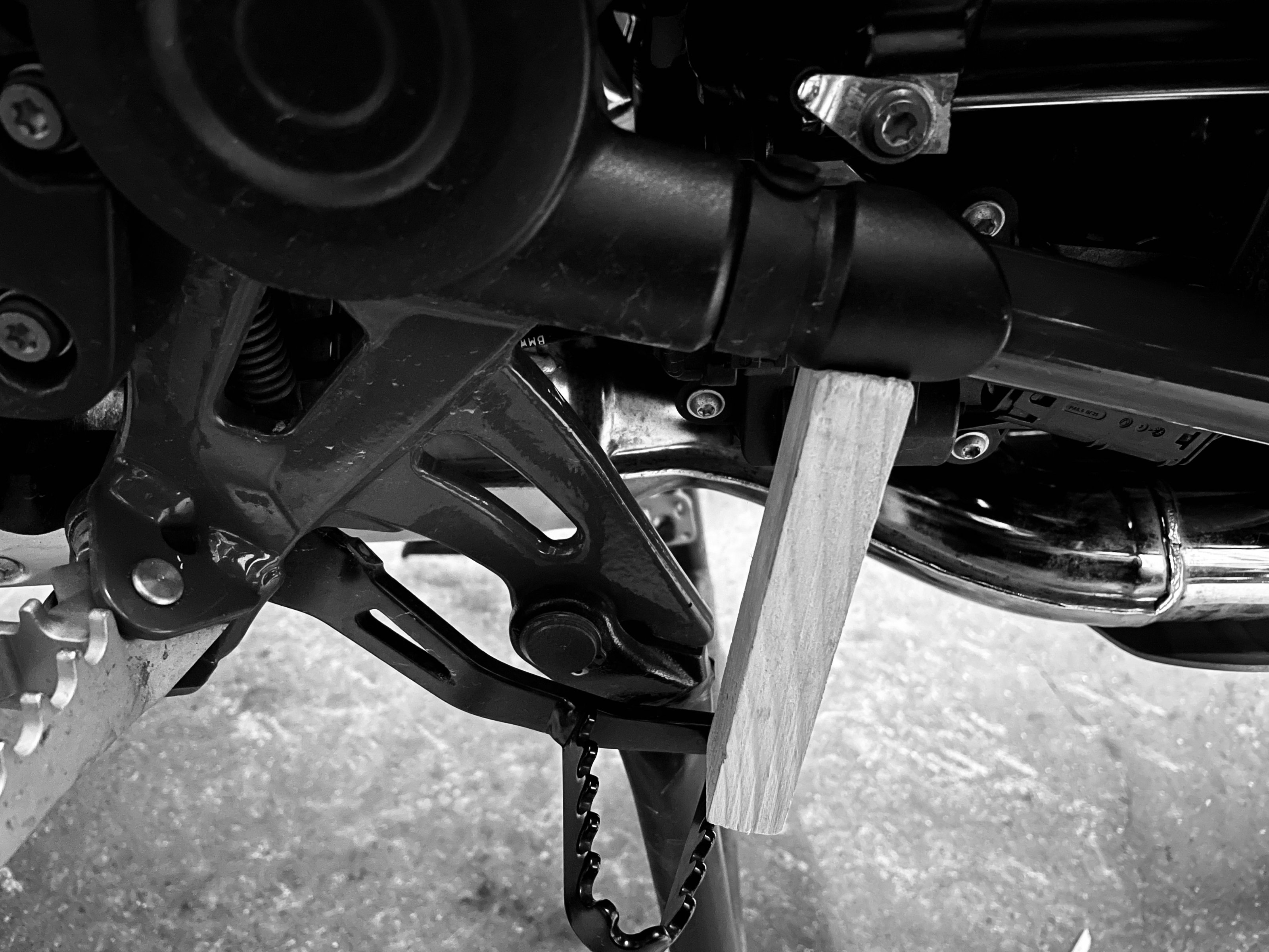

Gibts da vielleicht nicht schon eine schicke Lösung von Toura... oder Wunderl...?
Für mich ist das absolut unverständlich dass der Zubehörhandel da nicht reagiert und man gezwungen ist mit so nem ordinären Stück Holz zu improvisieren. :furious:
Am liebsten wäre mir natürlich eine Lösung von BMW, mit Logo, als Option 719 Frästeil und serienmäßiger Halterung am Mopped.

Ich habe meinen :) auch darauf angesprochen. Das war jetzt vor dem neuen Softwareupdate. Er meinte, dass er noch keine negative Rückmeldung nach dem Update hatte und er somit davon ausgeht, dass es funktionieren könnte - ich bin gespannt. Wenn nicht werde ich auch einen Keil verwenden. Allerdings nicht aus Holz denn ich habe auch so ein Korkstück bei mir im Werkzeugbestand und das passt genau von der Größe.
Luft in der Hinterradbremse! Auch bei der 1250er
Einen Tipp hatte der :) auch noch da bei mir die vordere Bremse sehr weich Man sollte das Motorrad immer mal wieder auf den Seitenständer abstellen, so dass der höchste Punkt der Ausgleichsbehälter ist. Also nicht immer auf den Hauptständer stellen.

Ich benutze ein Stück von einem Besenstiel, wie ich schon einmal schrieb. Es ist allerdings auch nur eine Notlösung. Denn der Druckpunkt wandert über Nacht wieter nach unten und der eingebrachte Druck sinkt dabei und schmälert das Ergebniss. Ein GEWICHT hingegen steuert ständig nach. Zu Hause werde ich nun diese Lösung praktizieren, z.B. jetzt gleich, weil ich morgen zur HU fahren will.
War auf Tour in Nordspanien ca 2600 km, suchte bei jeder Bremsaktion den Druckpunkt am Pedal. Es war lange Zeit möglich, ihn einigermassen durch Aufsatteln auf die mit der Hand eingeleitete Bremsung zu reproduzieren. Mittlerweile aber auch schon wieder sinnlos, es bleibt ein riesenschei...h!
