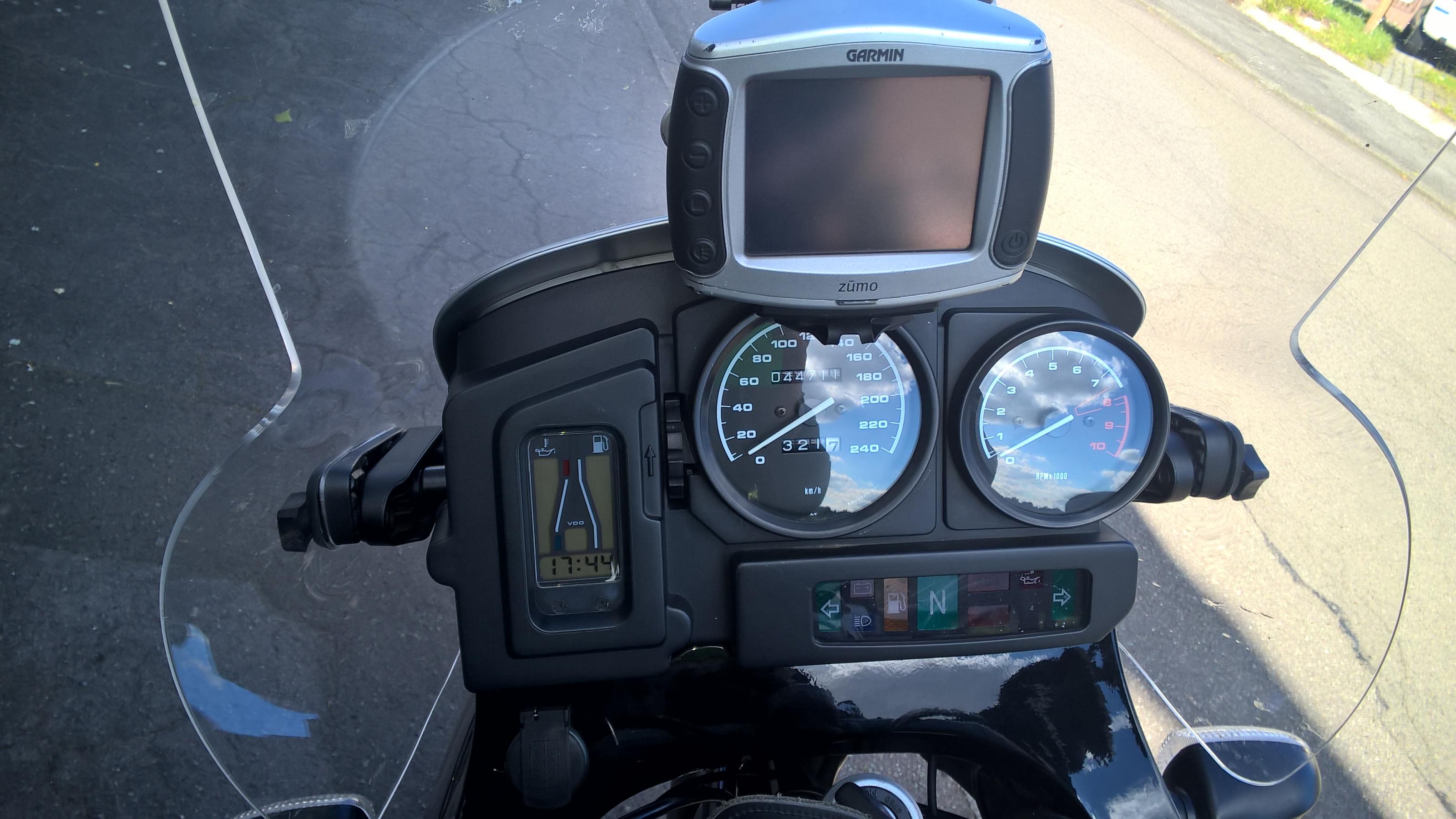

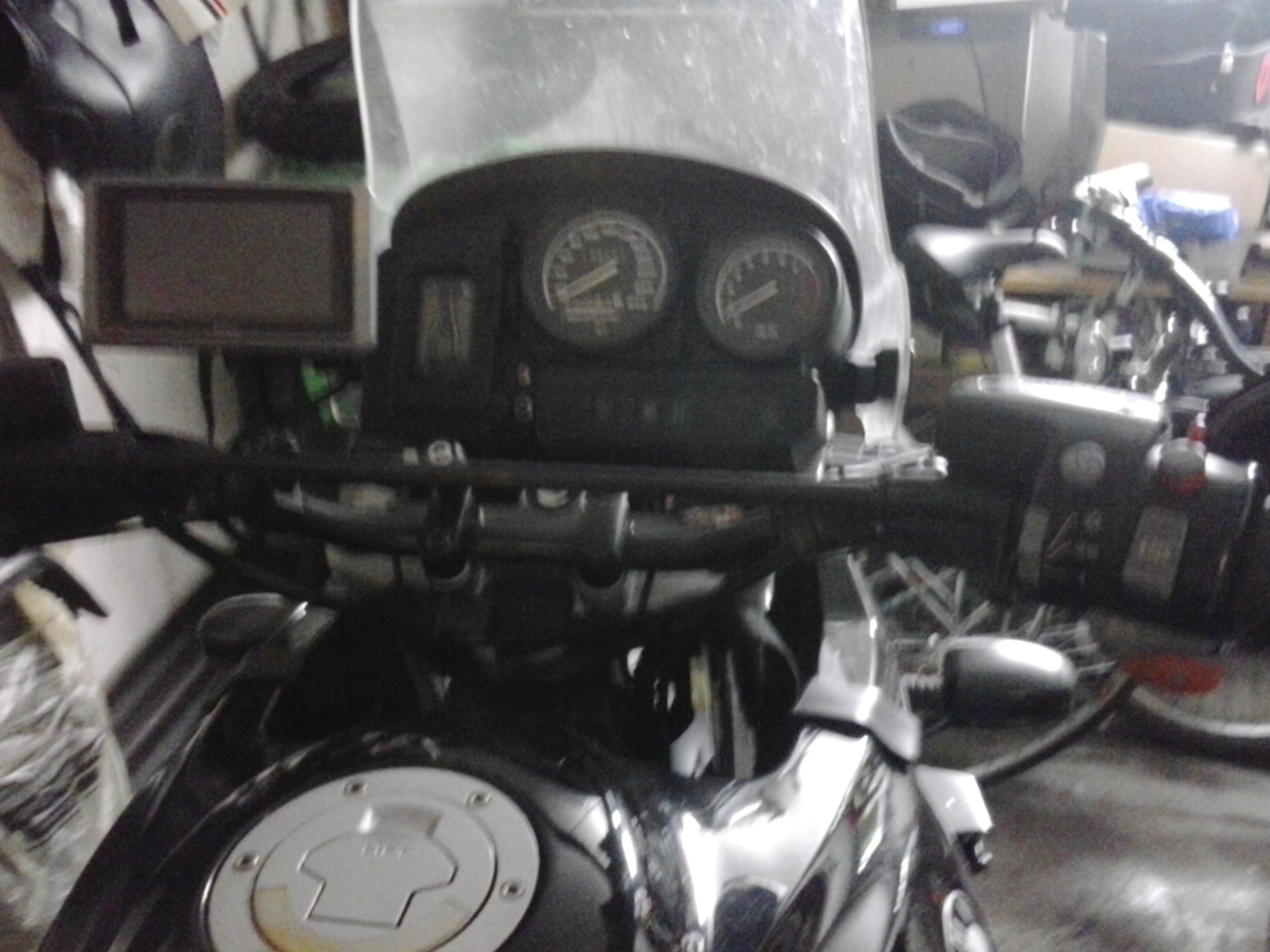

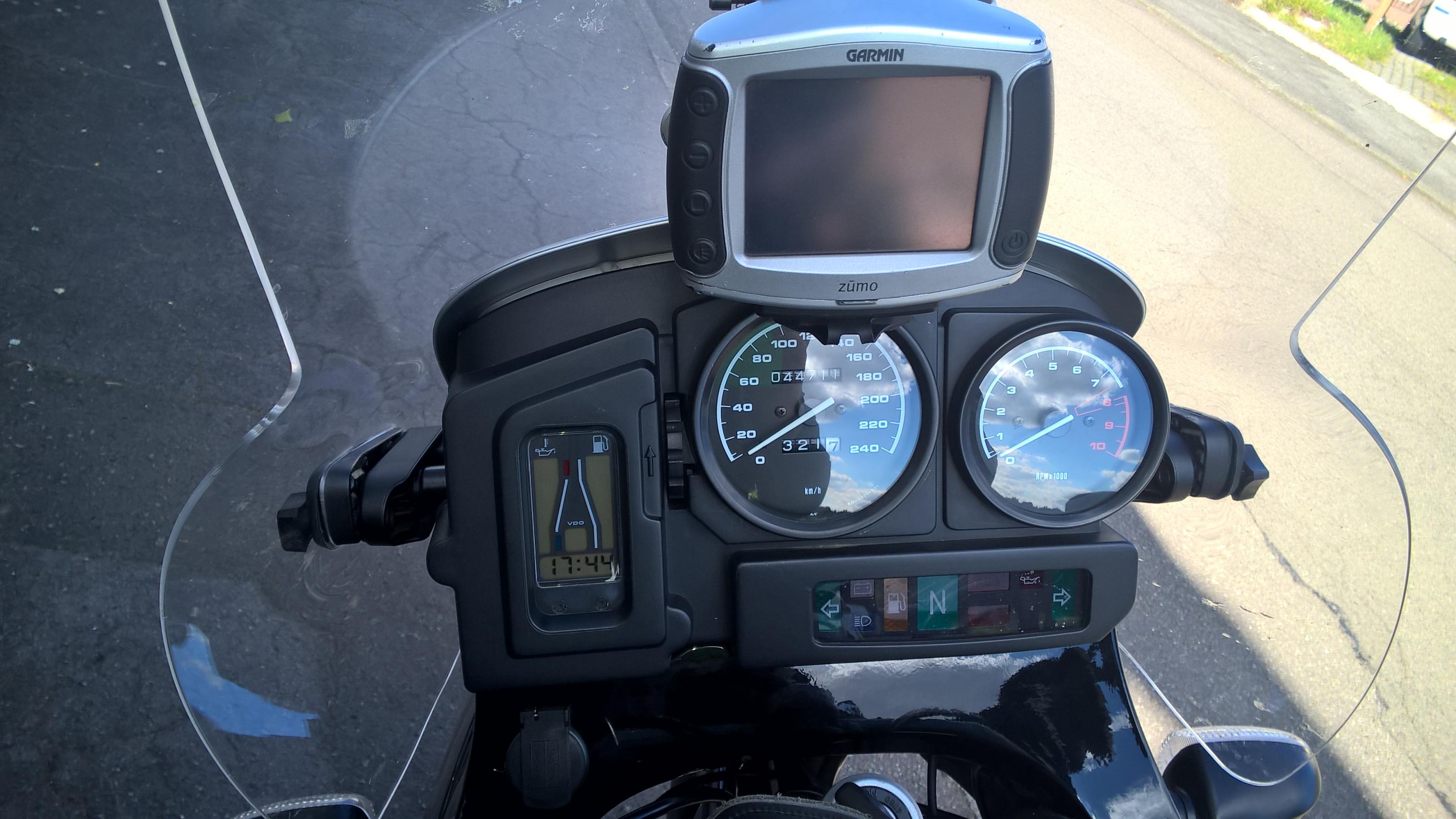

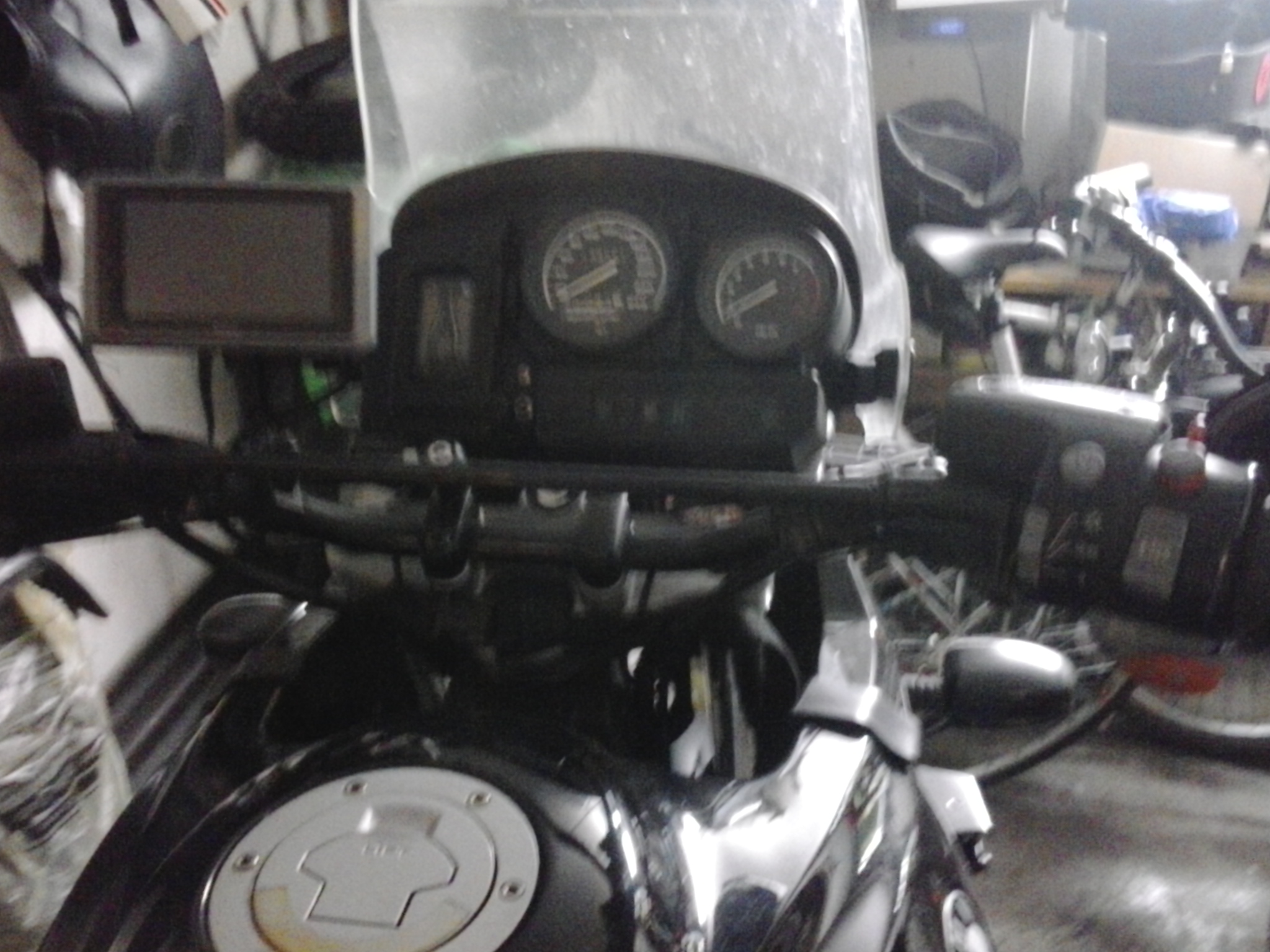

ich habe das so gelöst wie auf dem Bild. So kann ich das Navi jederzeit bedienen und es wird nichts verdeckt.
Jens
Hallo
jetzzt noch etwas nach links und ein wenig höher, dann lässt es sich eiunfache ablesen
und auch bedienen.
SOLL MAN NICHT WÄHREND DER FAHRT, macht aber jeder.
Bei mir geht es so, Karte ansehen, mit der Hand hochtasten und (beim Zumo 660) einamoben
mittig auf den Bildschirm und einmal unten mittig.
Dafür muß ich den Blick nicht von der Strasse nehmen.

Hallo
und auch bedienen.
weiter links geht bei dieser Art von Befestigung nicht und höher brauch ich es auch nicht, so wie es angebaut ist, kann ich es perfekt Bedienen und ablesen und es wird keine Anzeige verdeckt. Der Grundhalter ist ein Eigenbau, auf dem eine abschließbare Wunderlich Halterung angebaut wurde.

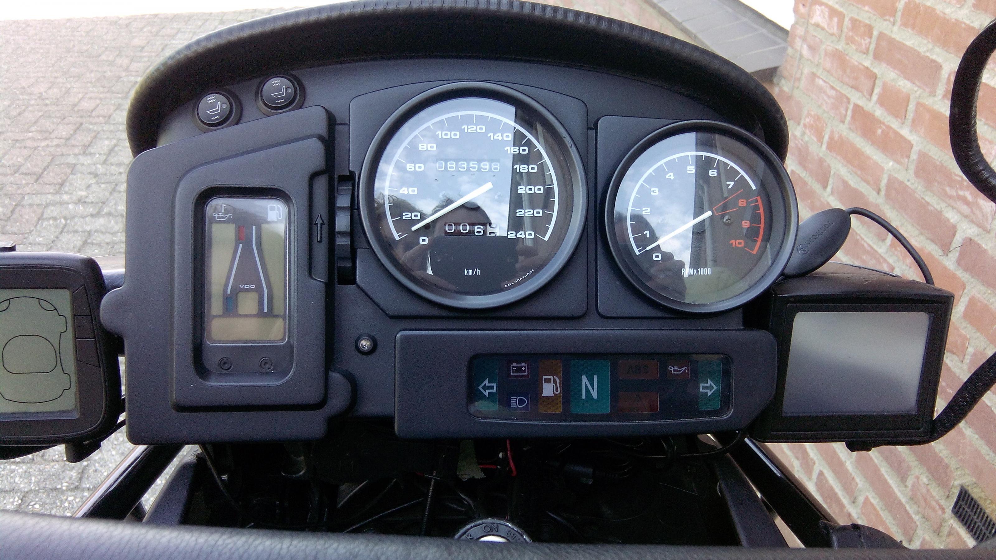

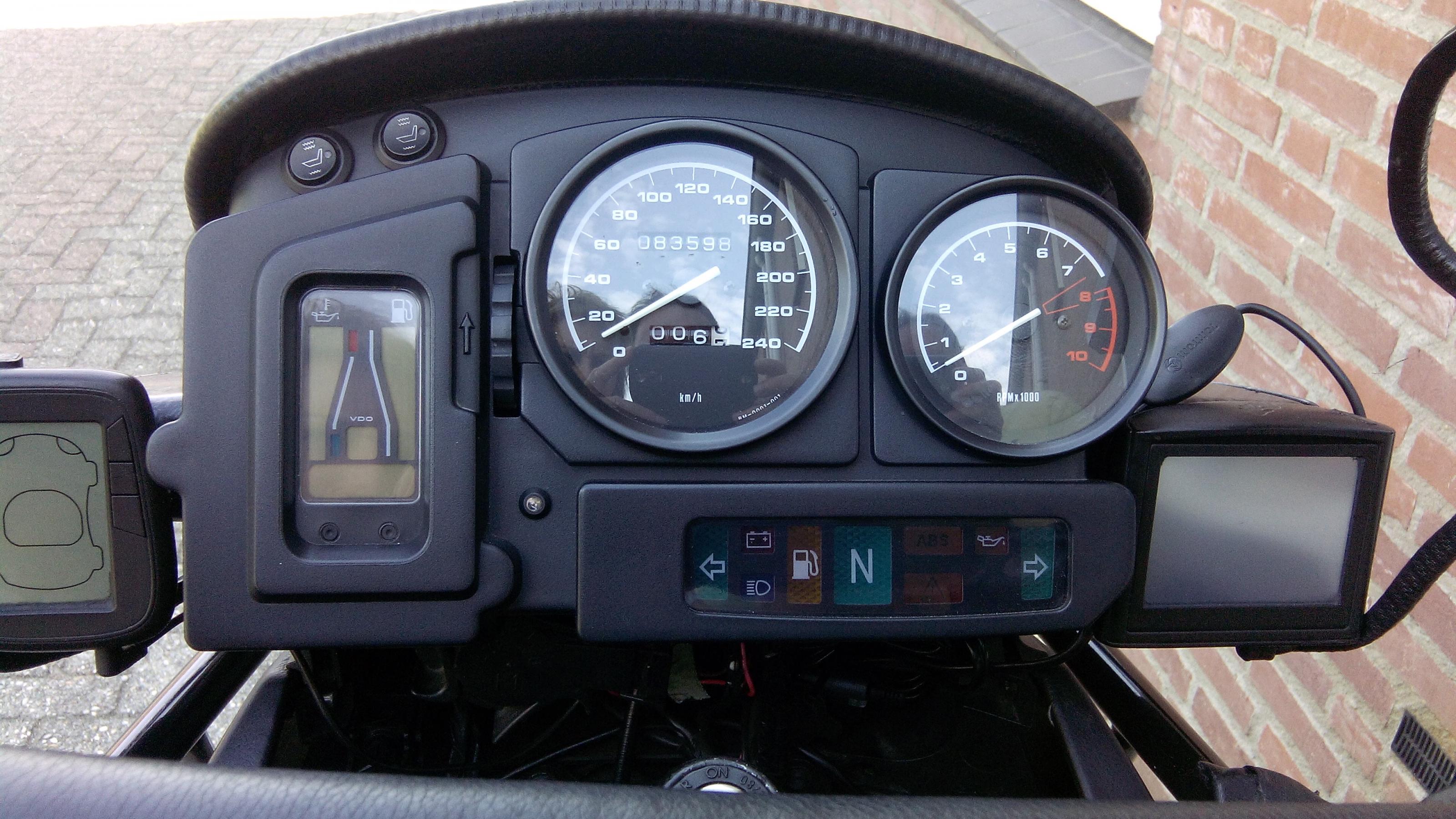

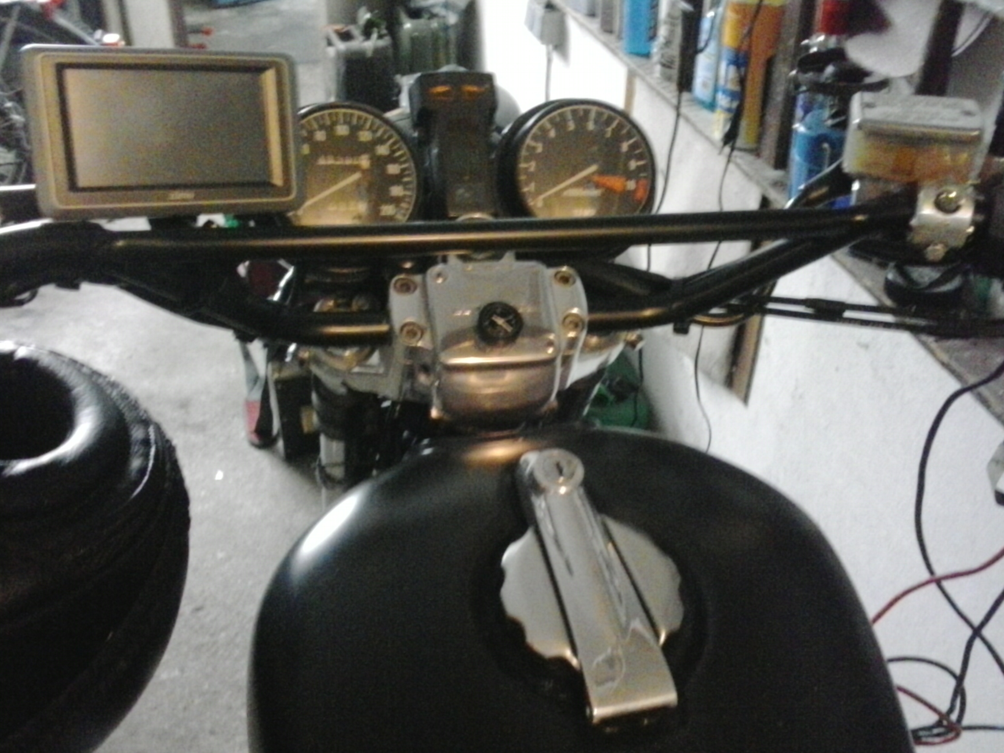

Hallo

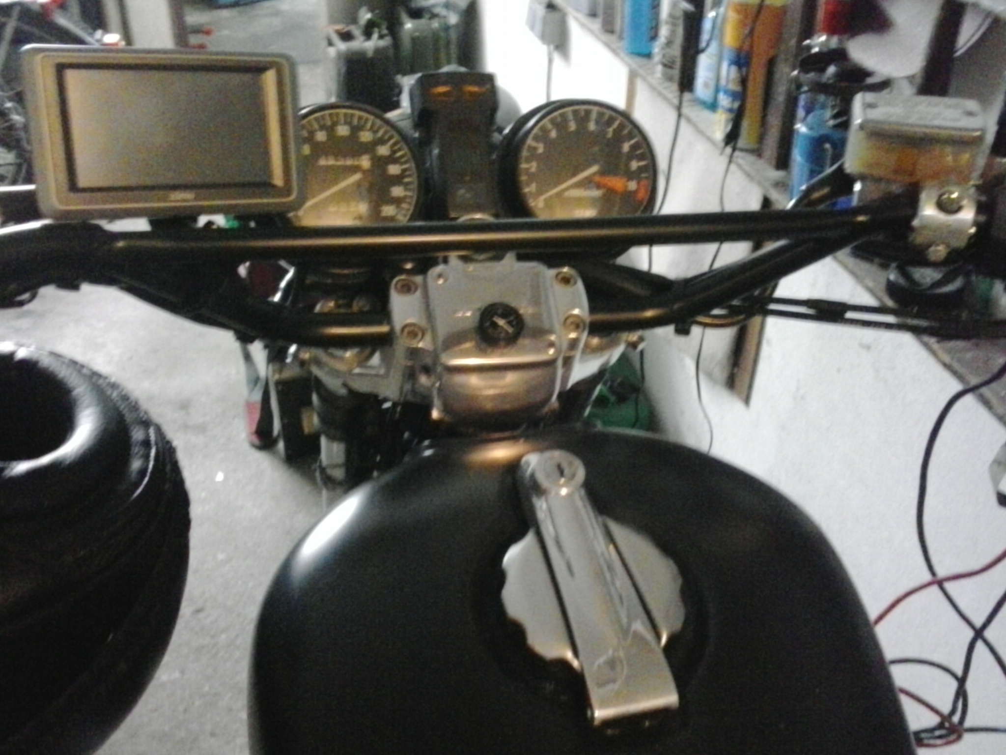

Hab meins fest eingebaut ,ist ein normales kleines TomTom,mit extra Antenne und TMC empfaenger.Tut es prima auch die Sicht ist gut und ich kann es nie "vergessen"
gruss Whisker
E
ehemaliges Mitglied
He Whisky
Hast Du Schleudersitze?--die beiden Anzeigen oben links.
Mfg Edda
W
whisker
09.08.2015
82
He Whisky
Mfg Edda
Ja .:giggle:...wenn die Frau laestig wird ....lol
Das ist fuer den Reifendruck, TMPS ...eigentlich is es fuer ein Auto... hab ich halt 2 Reservesensoren.Wenn der Druck zu hoch oder zu niedrig ist und wenn der Reifen zu warm wird geht ein Alarm los.
gruss Whisker
E
ehemaliges Mitglied

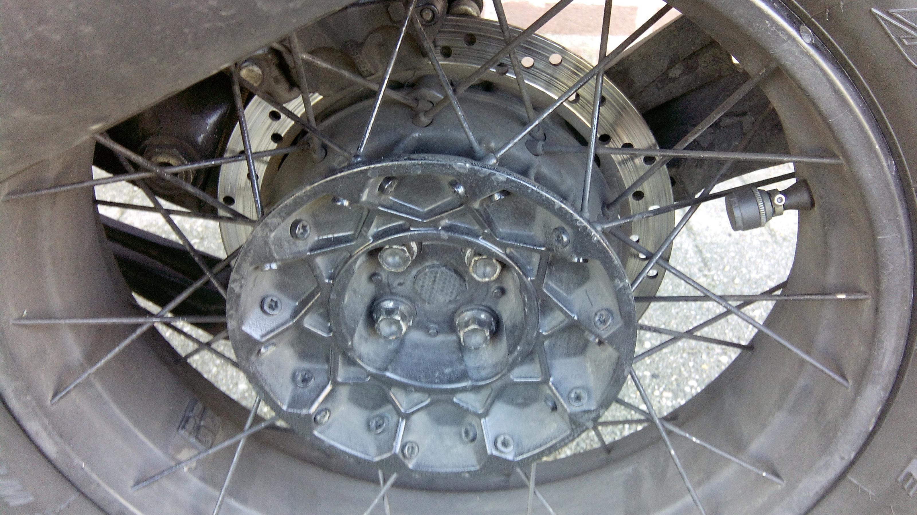

prima--das mit der Frau:nicken:
Hast Du dann so "überdimensionierte" Kappen auf den Ventilen?
Mfg Edda
W
whisker
09.08.2015
82
Ich würde da möglichst bald auf Metalventile unrüsten kassen. Mir hat es wegen der Luftdrucküberwachungsventilkappen schon mal ein Ventil abgerissen. Kommt gar nicht gut.
Oke werd es beim naechsten Reifenwechsel brucksichtigen, danke fuer den Hinweis!

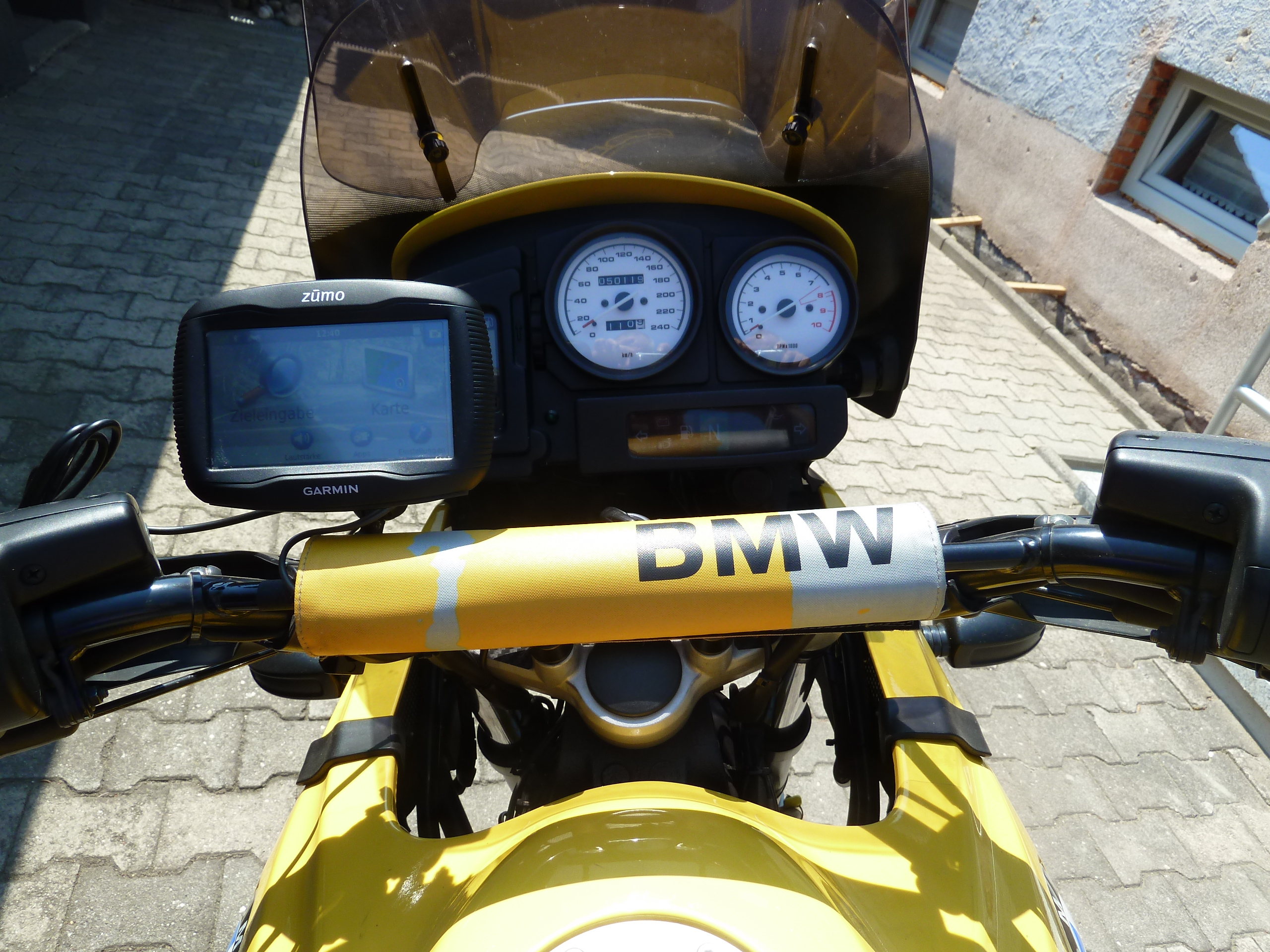

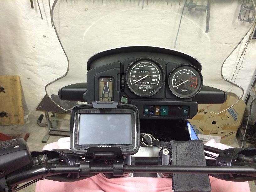

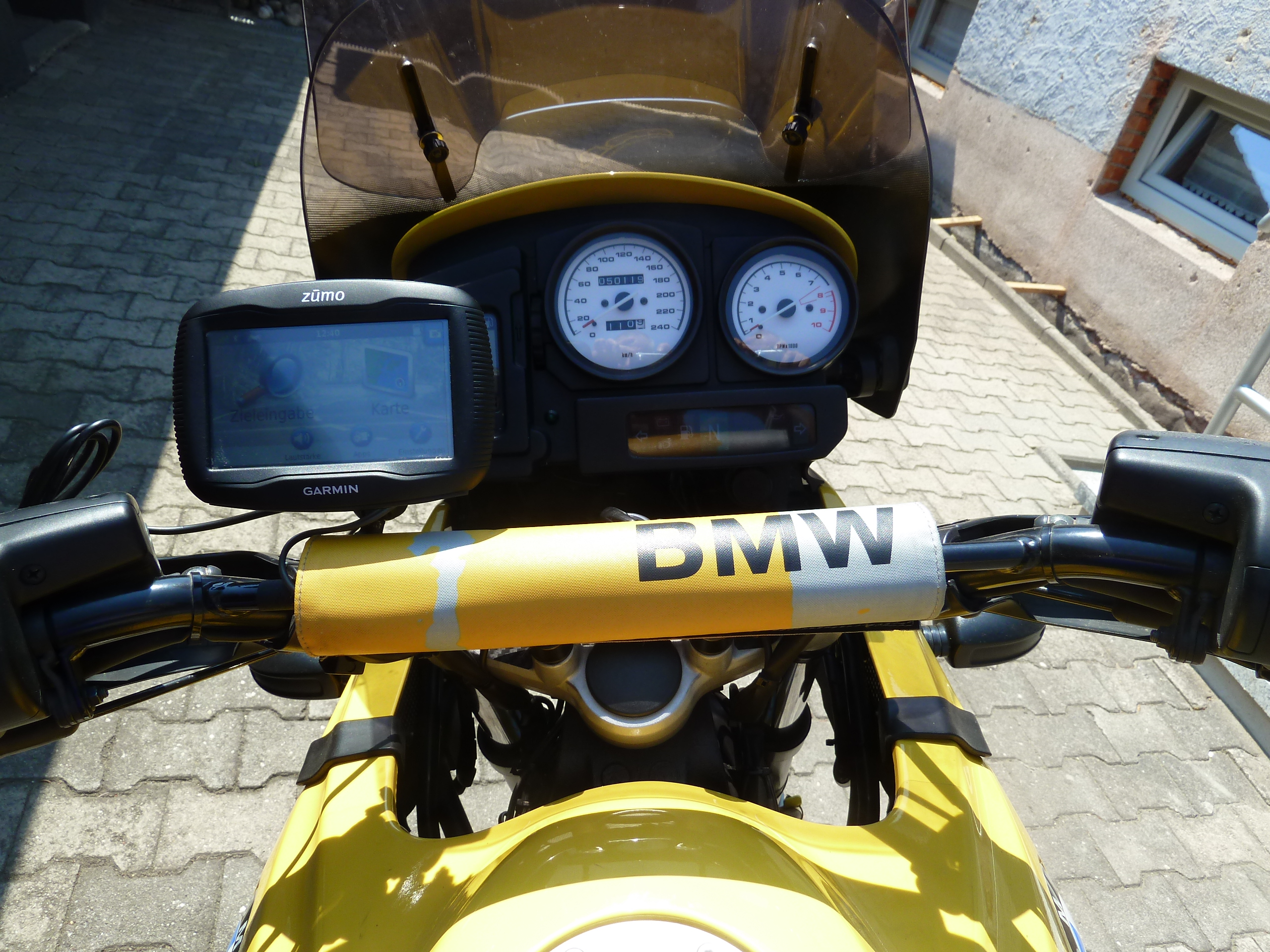

Ich habe zwar keine ADV aber vielleicht bringts dich trotzdem weiter: WP_20150603_17_43_42_Pro.jpg

Ey, du hast ja meine Scheibe und auch mein Navi, nur hab ich meins links am Lenker incl. Teuertech.- Halterung. So kann ich es gut bedienen , mann starrt ja nicht andauernd auf das Navi.
Gruß Ralf

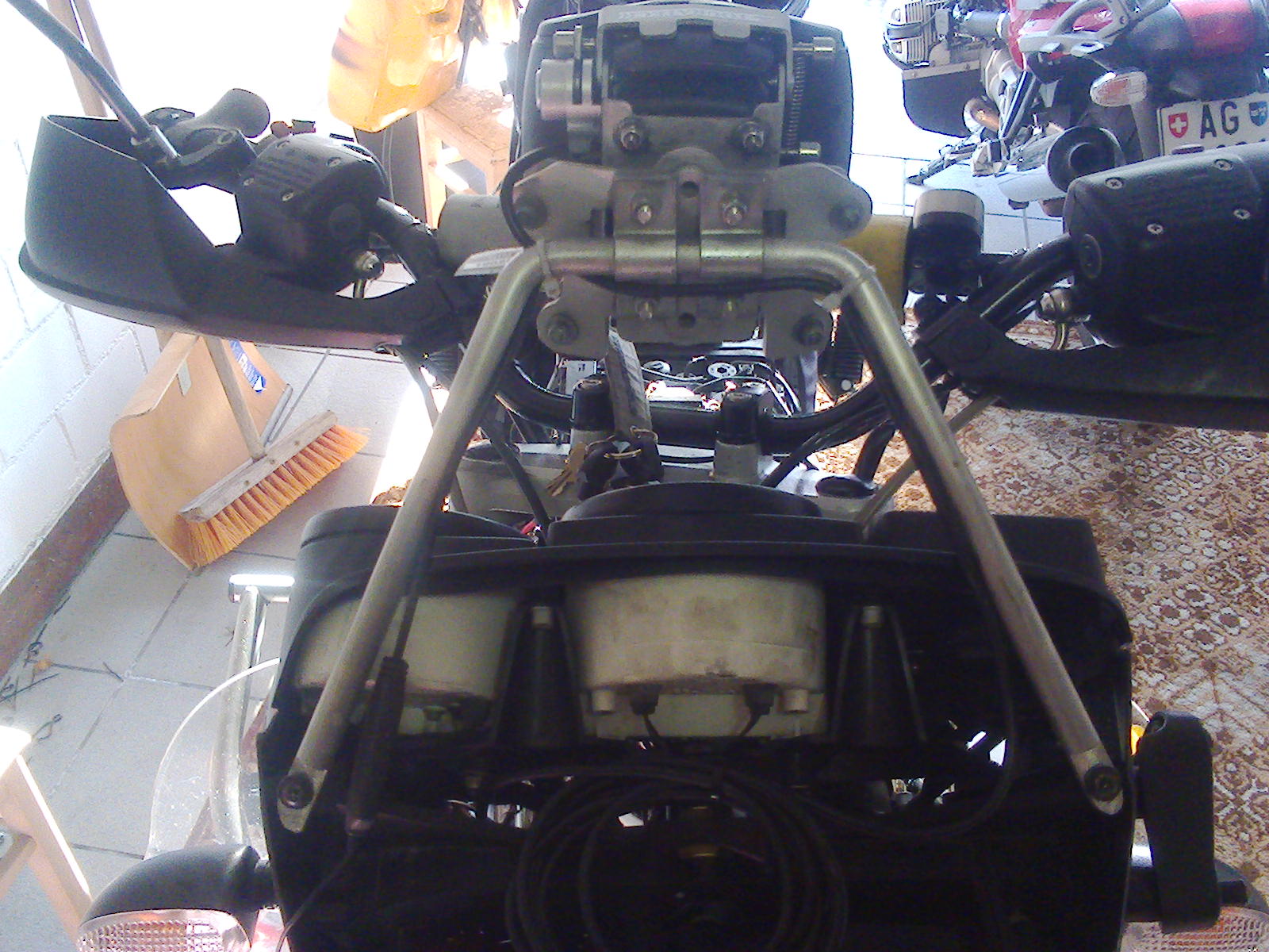

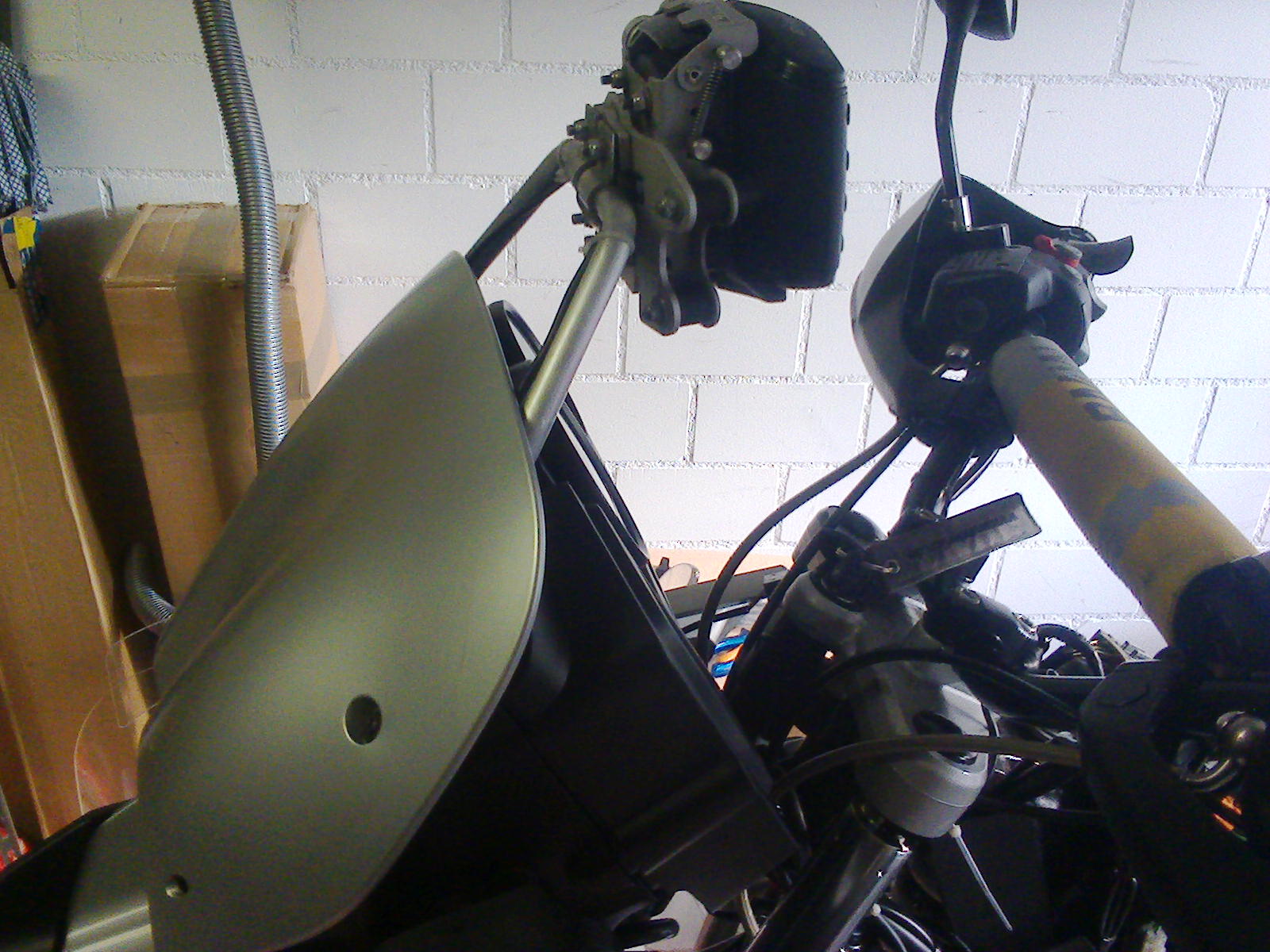

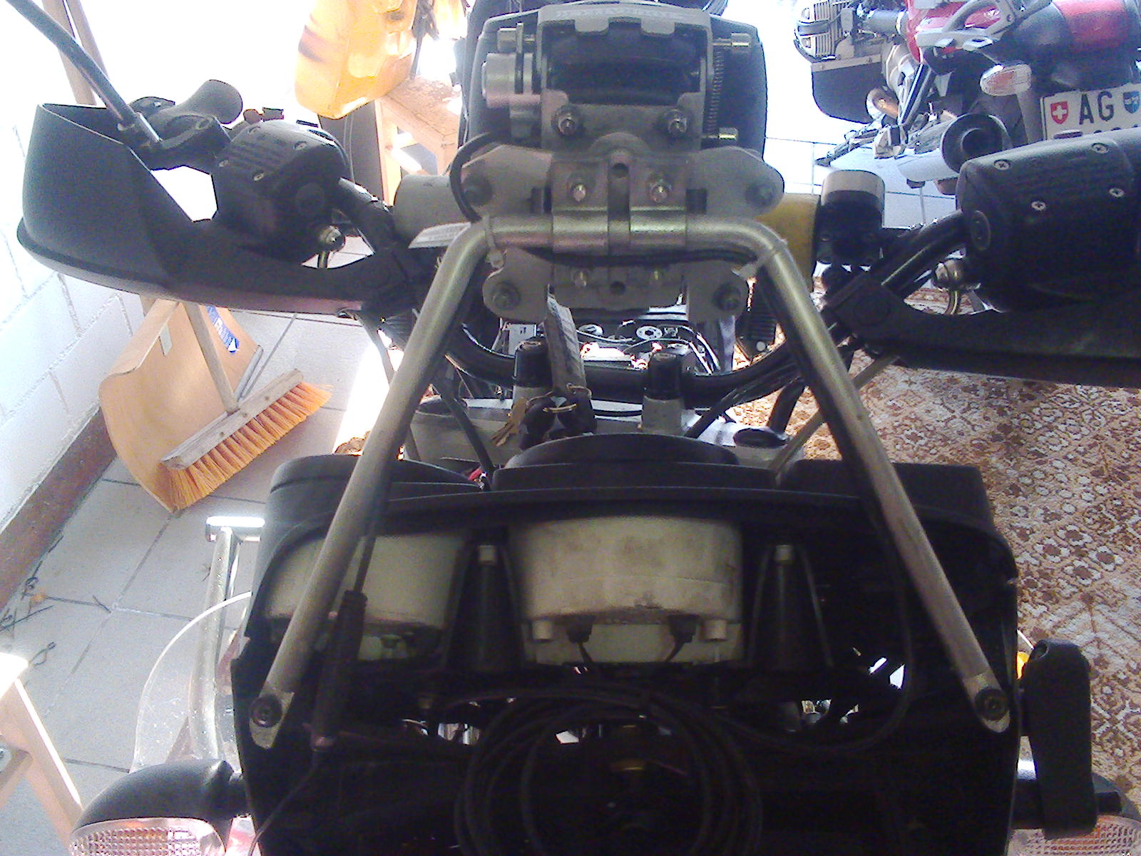

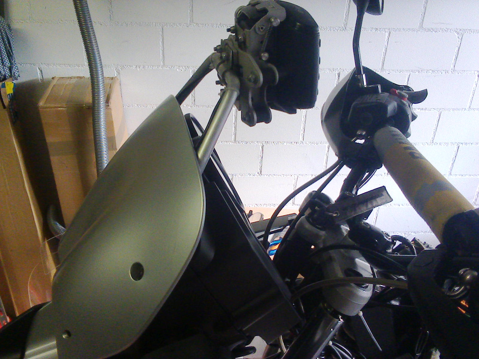

Nach eine Inspiration gefällig?
Mit einem 22er, 50cm langen Rundalustab. Von den Enden her, jeweils bei 20cm abwinkeln, die Enden abflachen und montieren.

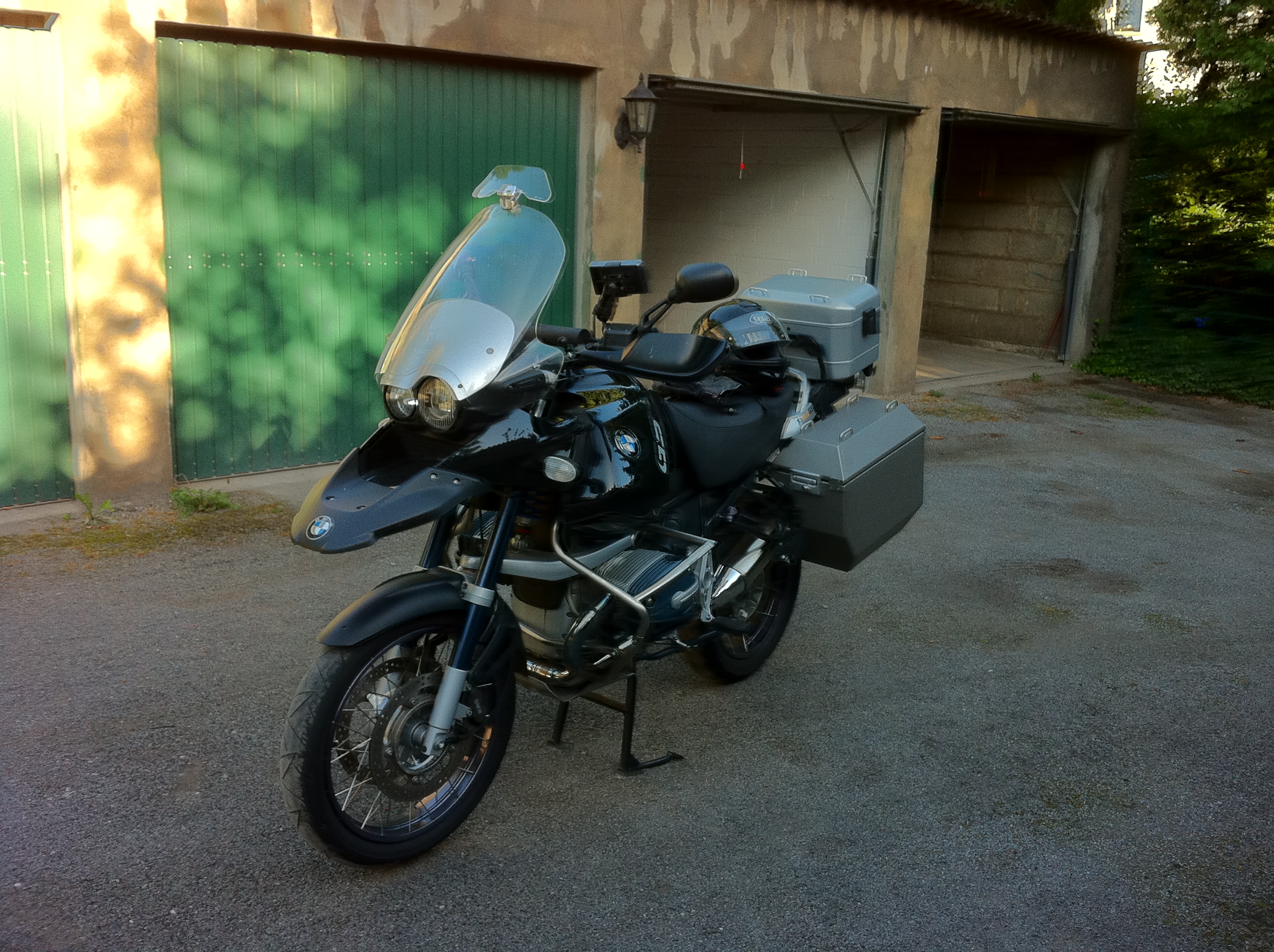

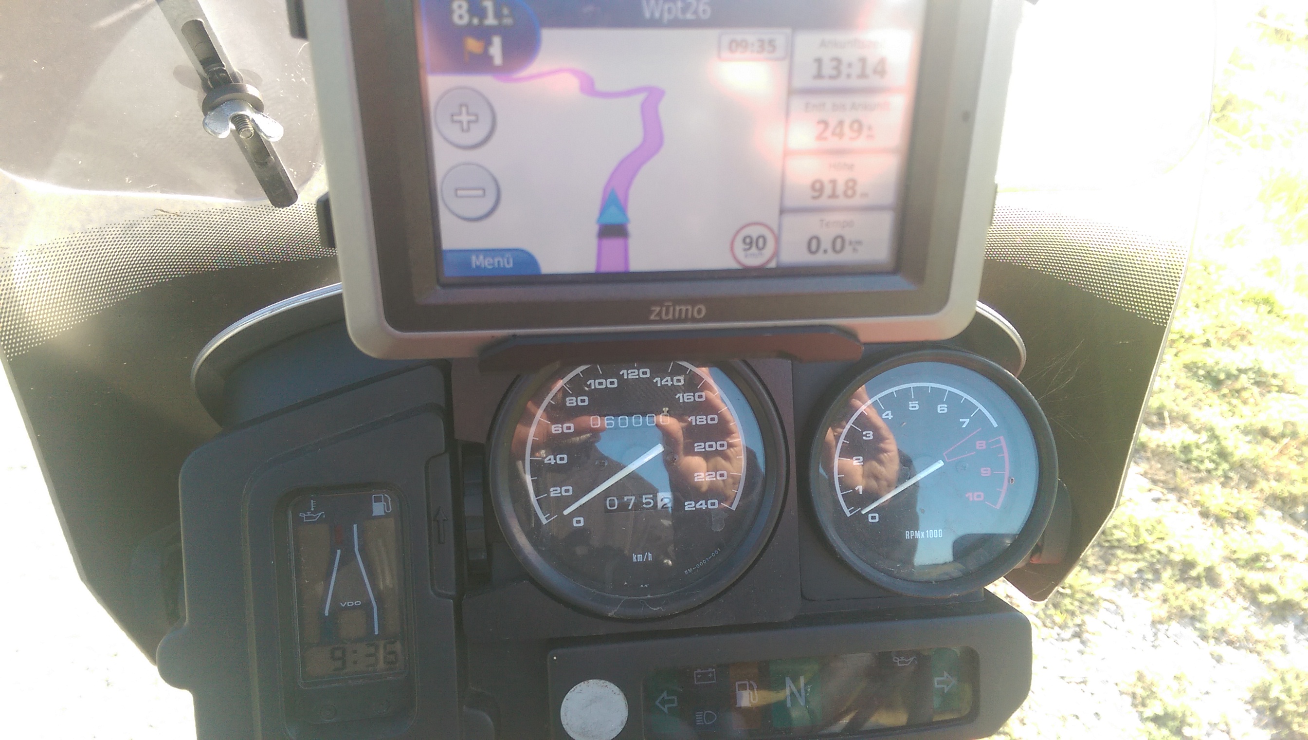

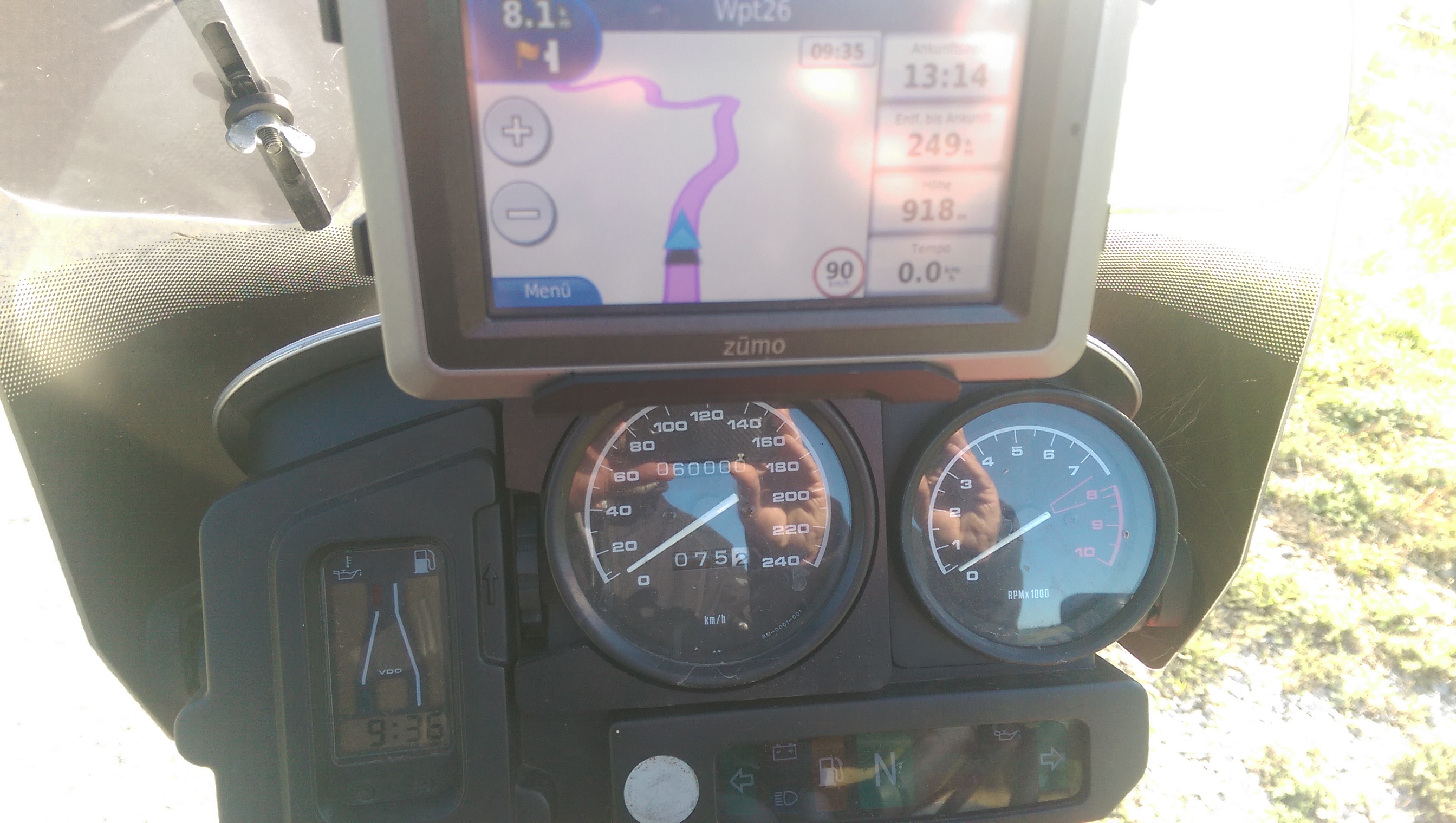

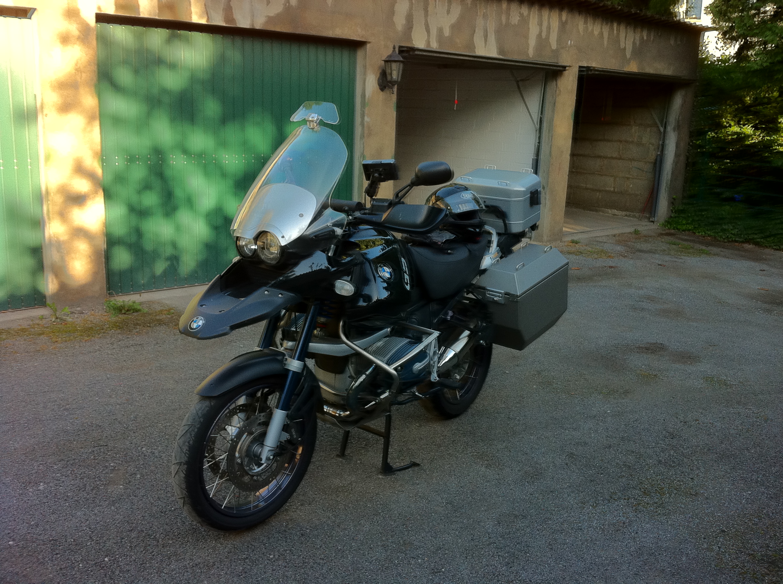

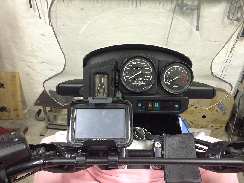

Hallo Lars,
ich habe gerade mit der Kombi: Zümo 660, abschließbare TT-Halterung und Comkor-Halter 5000 km in den Pyrenäen hinter mir. Hat super gehalten und es gab auch kein großes Gewackel. Ich bin mit dieser Kombi sehr zufrieden und finde die Platzierung des Navis ideal.
Einziger Problempunkt am Anfang, ich hab ne verstellbare Wunderlichscheibe und der Rand der unteren Scheibe wird durch den Winddruck so ab 40 km/h direkt an die Navihalterung gedrückt und wird dort zerkratzt. Dort also noch schnell einen selbstklebenden Moosgummi hingeklebt und jetzt bin ich rundum zufrieden. Ich würde es wieder so installieren.
Das Foto hab ich anlässlich der Beendigung der Einfahrphase des Motors aufgenommen :), da lag der Fokus nicht so sehr auf dem Navi, aber die Einbaulage ist trotzdem einigermaßen zu erkennen.
Wenn ich mich nicht irre, gibt es sogar hier im Forum ein Member, der diese Teile in Kleinserie fertigt, frag doch da mal nach, bevor Du Dein Geld zu Comkor trägst.
Gruß Thomas
