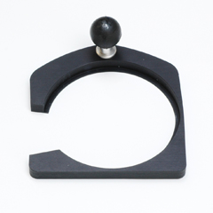

wie wird denn dieses Teil von v2gearhead (Jörg) befestigt.
Meins ist zwar Eigenfertigung, sieht aber genauso aus. Normal langt es, wenn man es "unter" den Tacho klemmt. Ich habe bei meinem 3 kleine Kleckse Silikon drunter gemacht, da wo es beim Cockpit aufliegt.
Hält bombenfest.
(und mein Kabel habe ich mittlerweile auch besser (von unten) verlegt).
Winni

Hallo Jürgen,
ich glaube man muss den Tacho raus nehmen, dann den Halten von hinten auf den Tacho stecken und
den Tacho wieder einbauen. Soll nich schwer sein und in einer halben Stunde erledigt sein.
Grüße Lars

Lars glaubt genau richtig. Scheibe ab, den Deckel über dem Tacho ab, 2 schrauben vom Tacho lösen, Tacho ein Stückchen rausziehen, Halterung drüberfädeln, Tacho wieder rein und retour bauen. Die Halterung wird durch den Tacho gegen den Armaturenträger gepresst und verklemmt.

Hallo zusammen,
ich habe meinen Halter von Jörg diese Woche bekommen. Heute hatte ich Zeit für den Umbau und eine kleine Porbefahrt.
Ich bin total begeister und sage Danke an den Erbauer.
Viel besser als der Halter von Navi-Biker.
Grüße Lars

Hi Gerd,
ich suche die Kugel mit dem Tachoring.
diese finde ich bisher am besten.

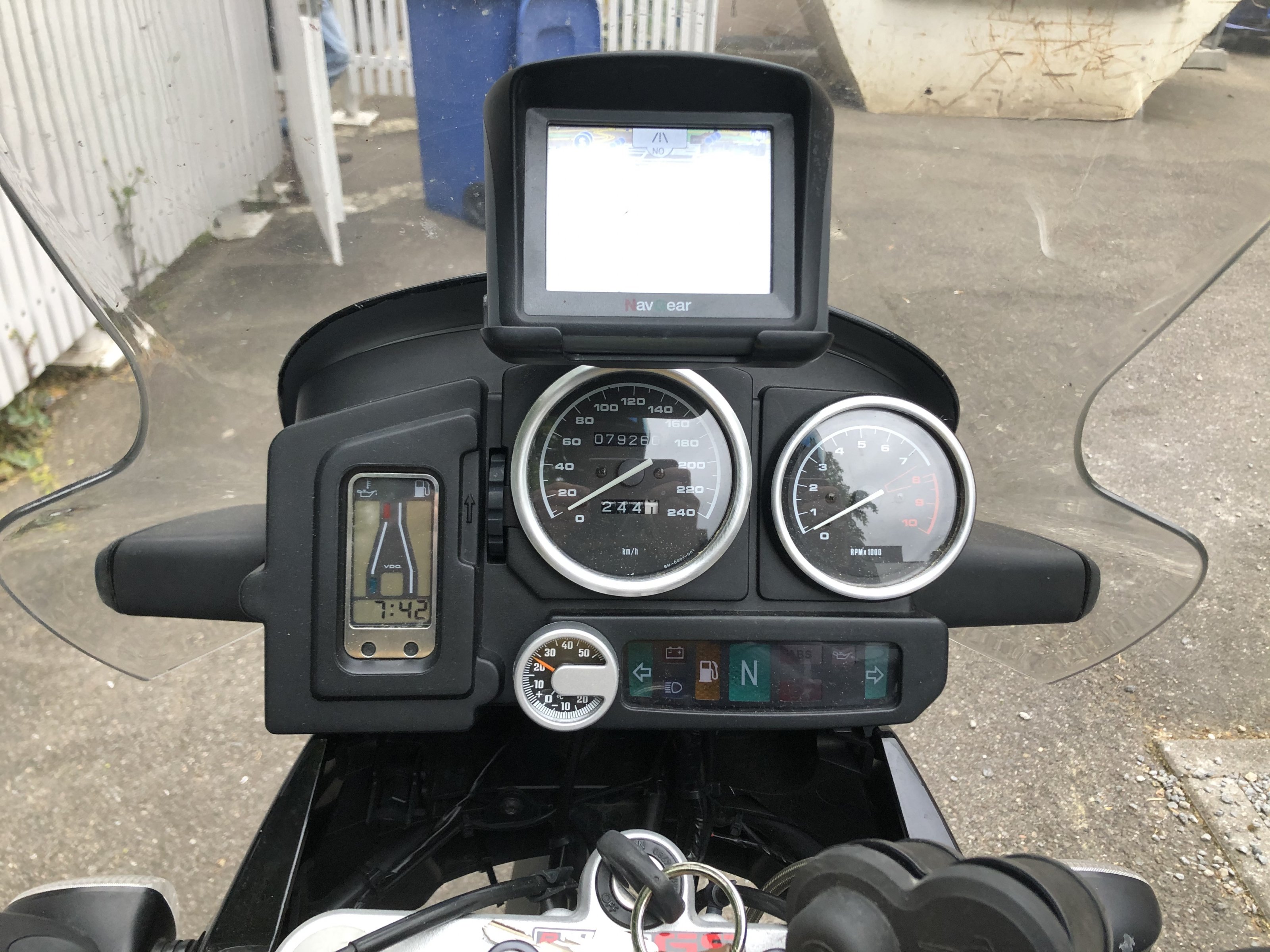

ich habe bei mir dieses Teil hier verbaut, da wackelt und vibriert auch nix:
Cosmo-Navi
Patrick
Oernie78
Oernie78
19.04.2019
29
Den Cosmo Halter habe ich auch.
Funktioniert sehr gut.

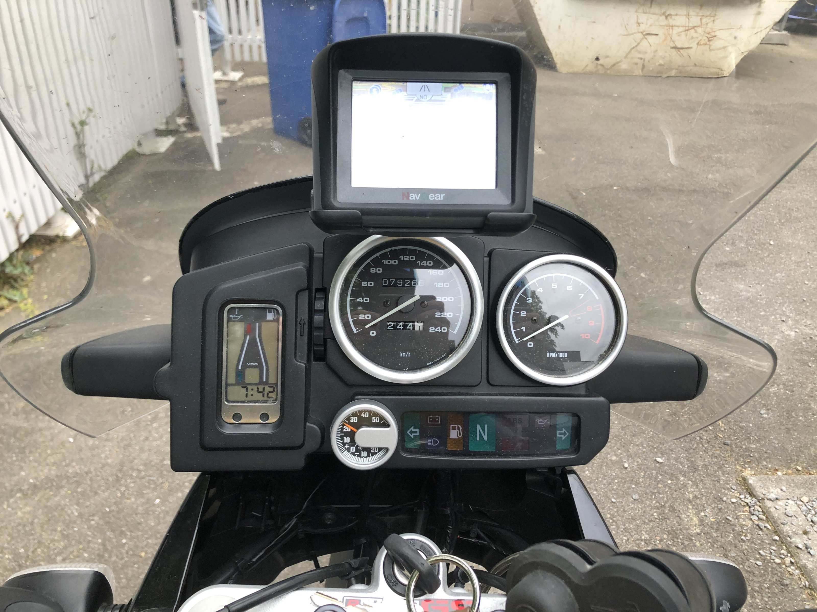

Habe auch eine ADV, ich hab mein Navi mittig vor mir. Hält bombenfest.

Ich habe mir jetzt das große Windschild gekauft (Glasvitrine) mit Rohrbügel, wo alles dran bedestigt werden kann.
