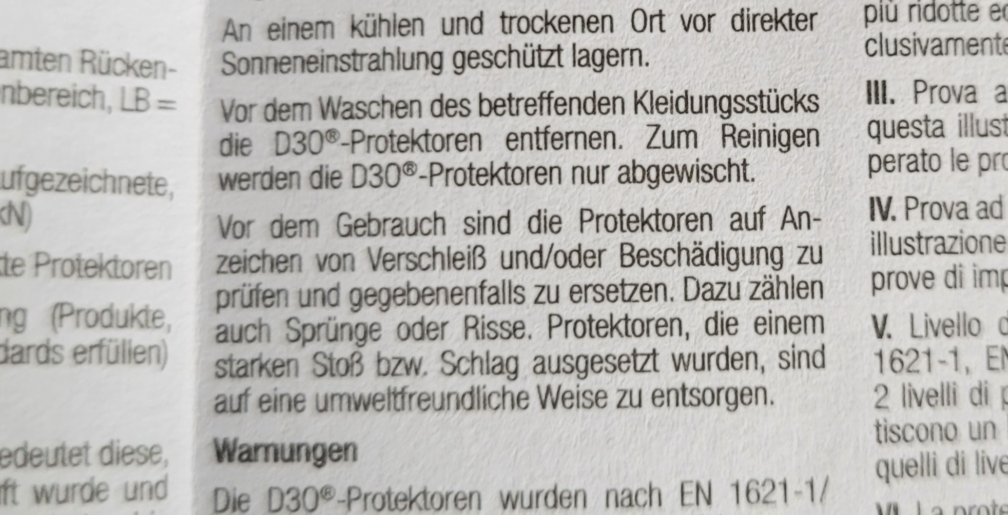

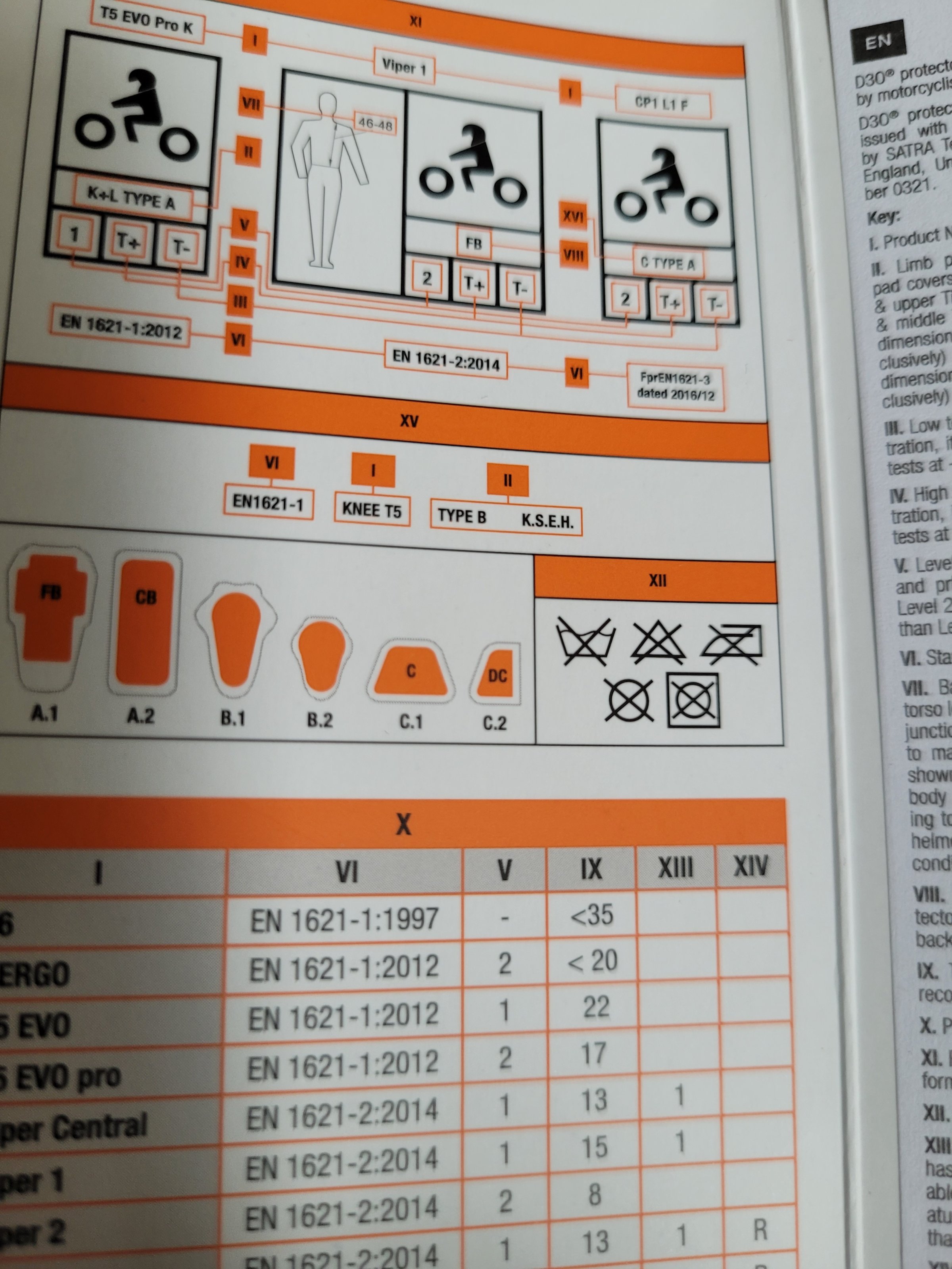

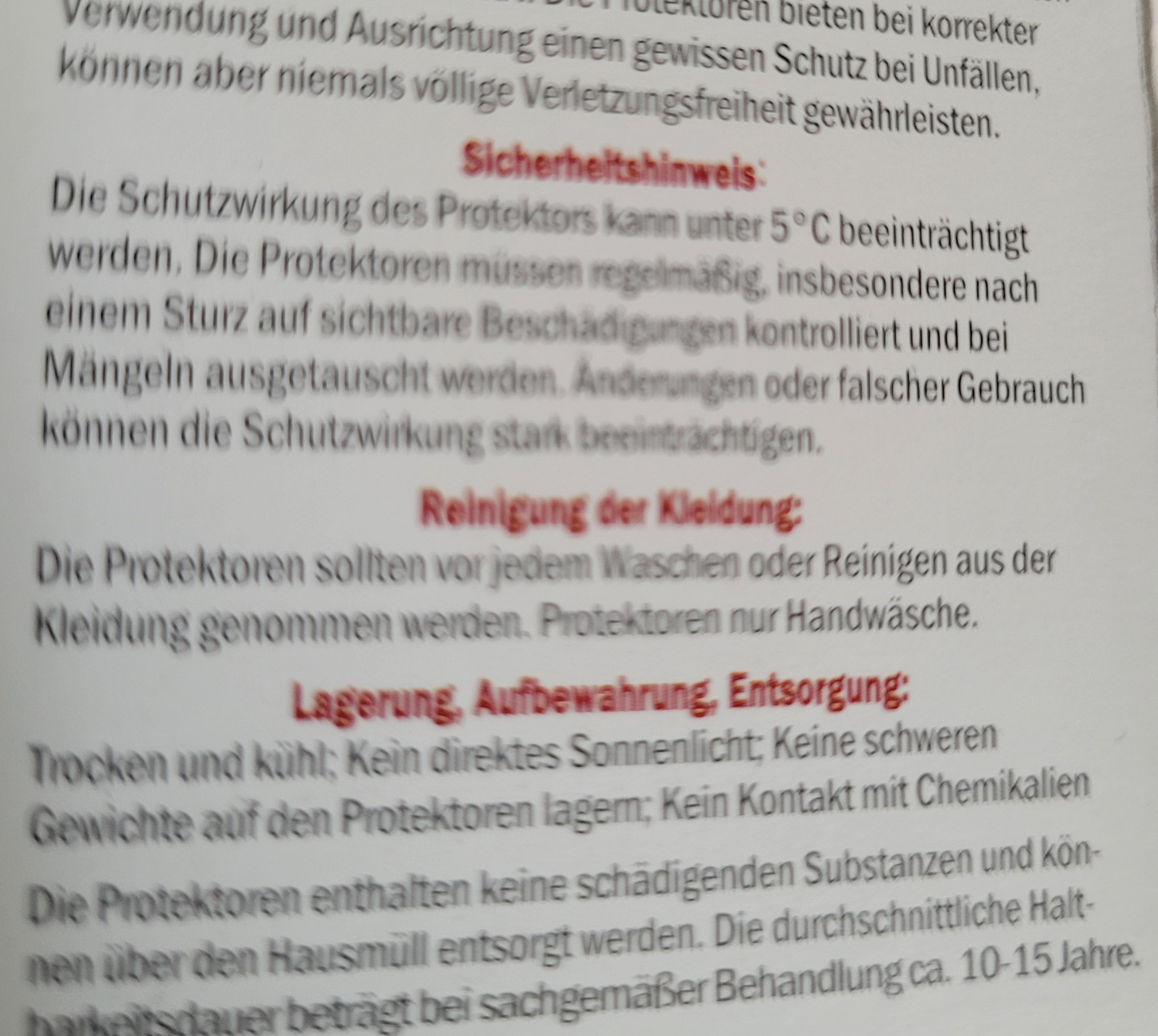

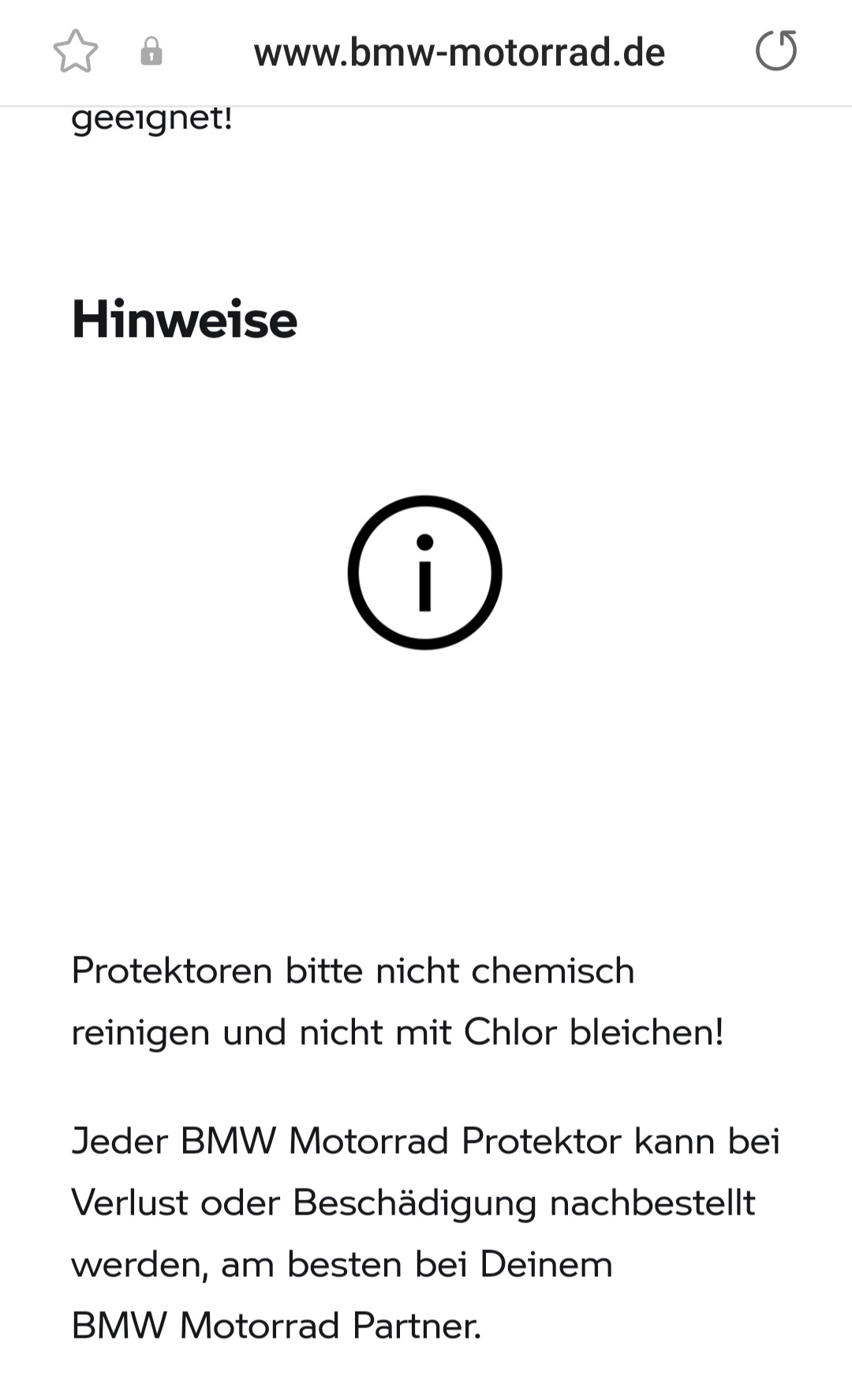

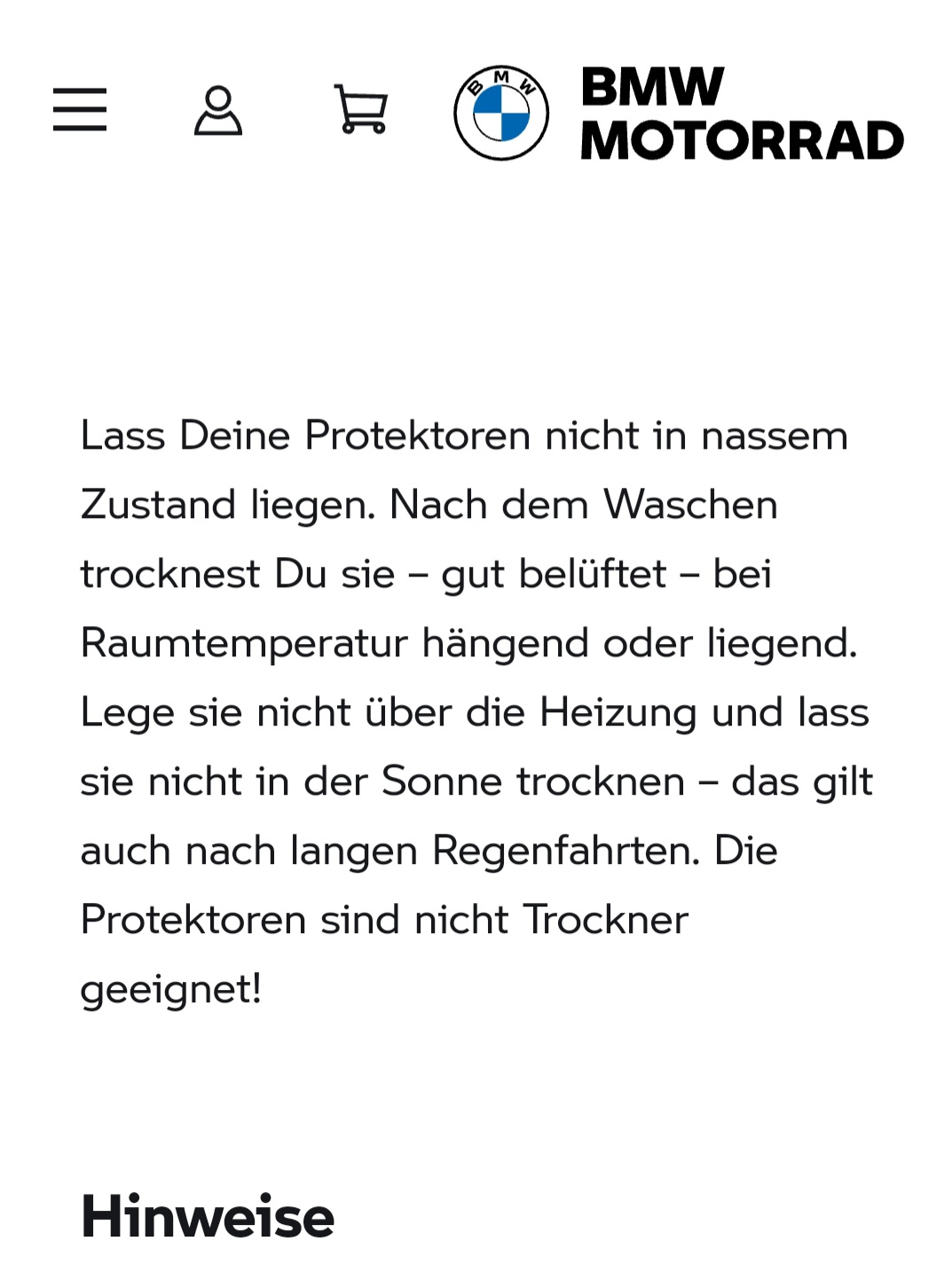

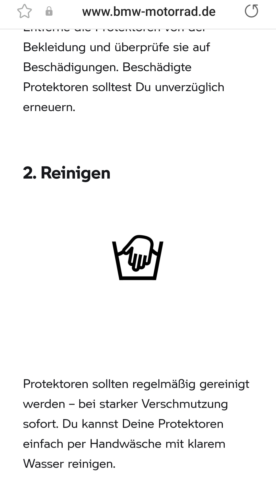

Ja genau es geht um die Protektoren und ich wollte jetzt nicht darauf hinaus was ihr beim Waschen verwendent :biggrin: sondern das ihr etwas beim Waschen der Textilien an Wasch- und ggf imprägniermittel verwendet und genau das ist es ja warum davon abgeraten wird.
Das ein Material nicht ewig hält leuchtet doch jedem ein, das man aber auch alles daran setzen sollte für das jeweilige Produkt auch nur das zu tun was dem Material am besten tut, sollte daher doch auch klar sein - meine ich jedenfalls :happy:
Und die Hinweise sind eigentlich immer sehr klar, Handwäsche, nur Wasser, schonend auch bei der Trocknung
Klar kann das jeder machen wie er will aber ich werde sie weiterhin vorher rausmachen und reinfriemeln :zwinkern: denn sie sind für mich wichtig.

Reden wir jetzt über die Säuberung der Protektoren, wie BMW es beschreibt oder über die Wäsche des Mopedanzugs?
Selbst Stadler sagt, dass die Protektoren vorher entnommen werden sollen und BMW sagt, wenn man diese Protektoren dann säubern will, sollte man es mit der Hand machen.
Also bei mir wird der Anzug ohne Protektoren gewaschen und die Protektoren habe ich noch nie säubern müssen. Bei mir bleibt der Dreck draußen.
