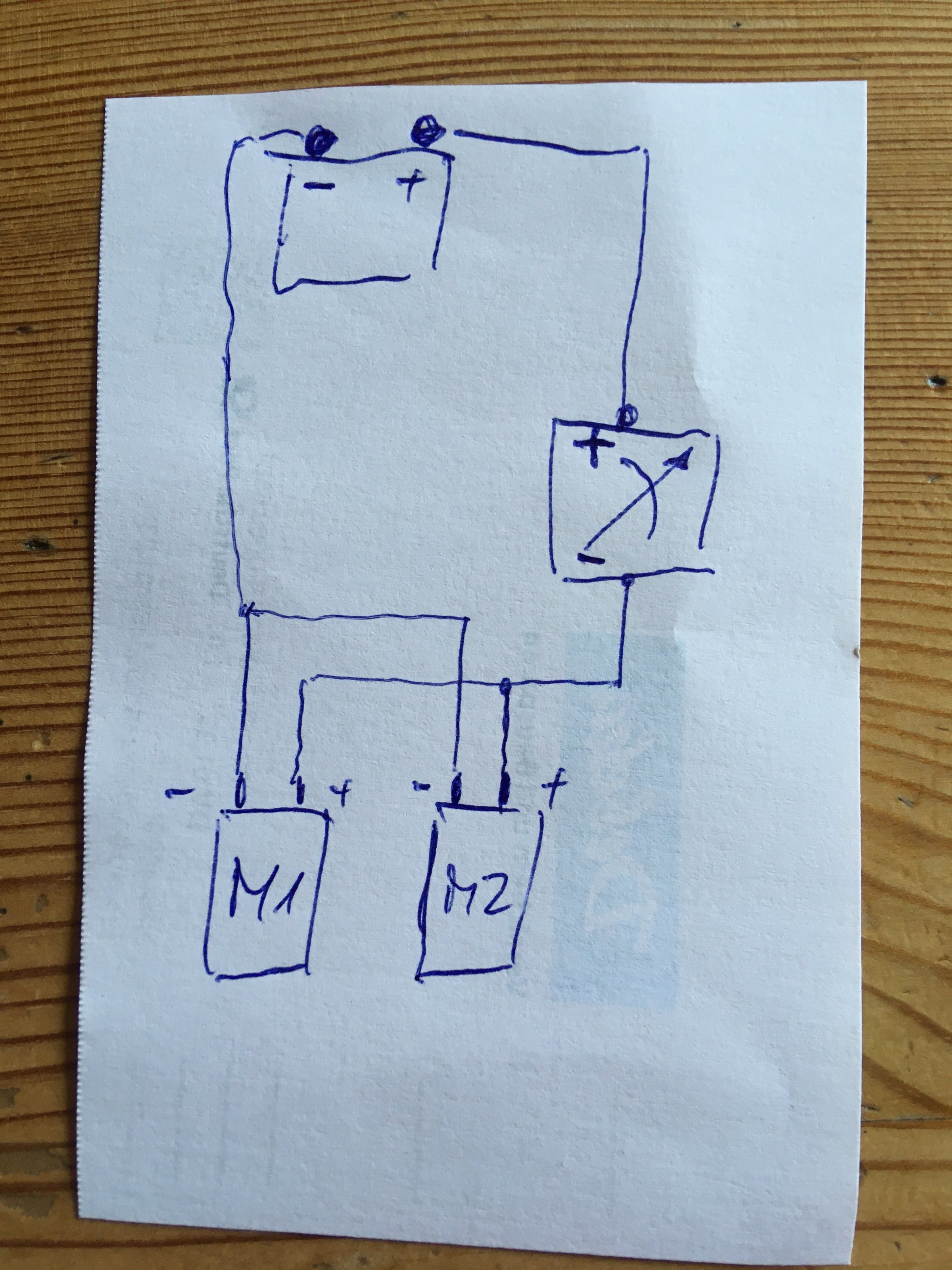

Kann man die Nachrüst-Sitzheizung auch als regelbar umbauen? Was brauche ich dazu?
Die Sitzbank hat nur eine Schaltstufe, über Relais. Über Poti regeln - geht das ?

Also Schalter und Relais entfallen, nur den Regler dazwischen. Der hält das aus ? Gibts den auch mit Gehäuse?

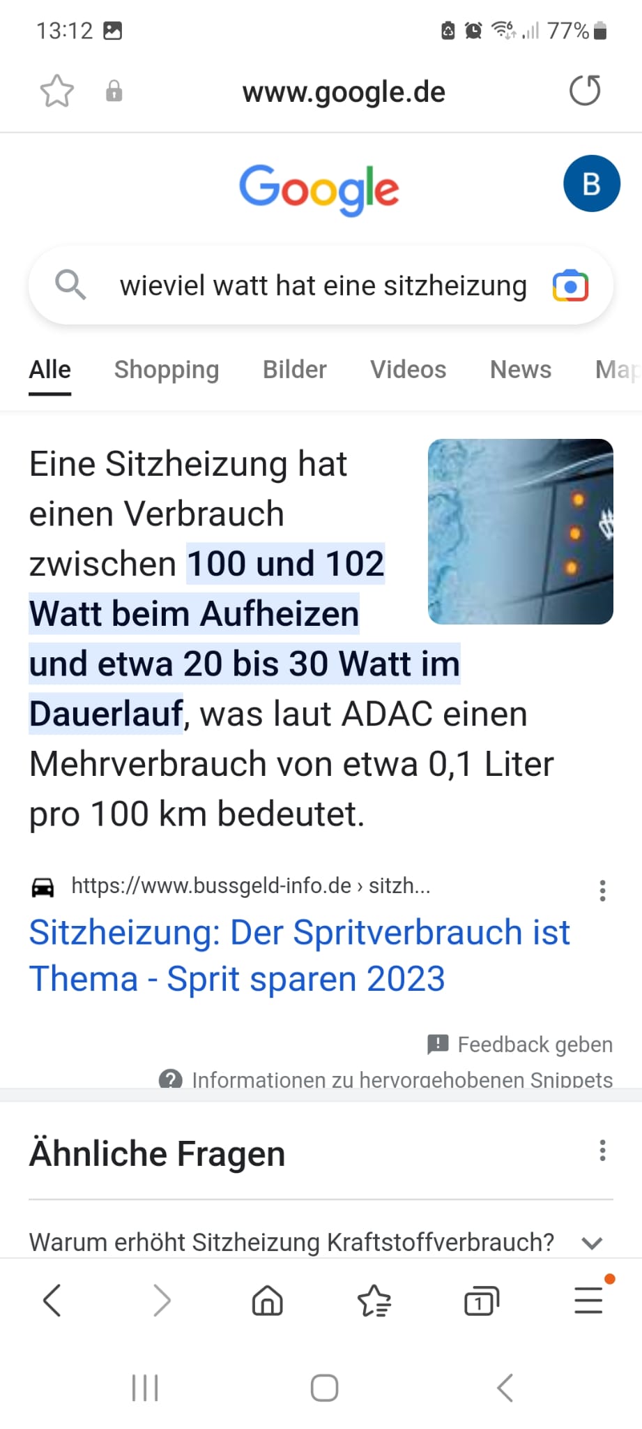

Weiss Jemand was so Sitzheizung an Strom zieht? Oder welche Leistung so Heizung hat?

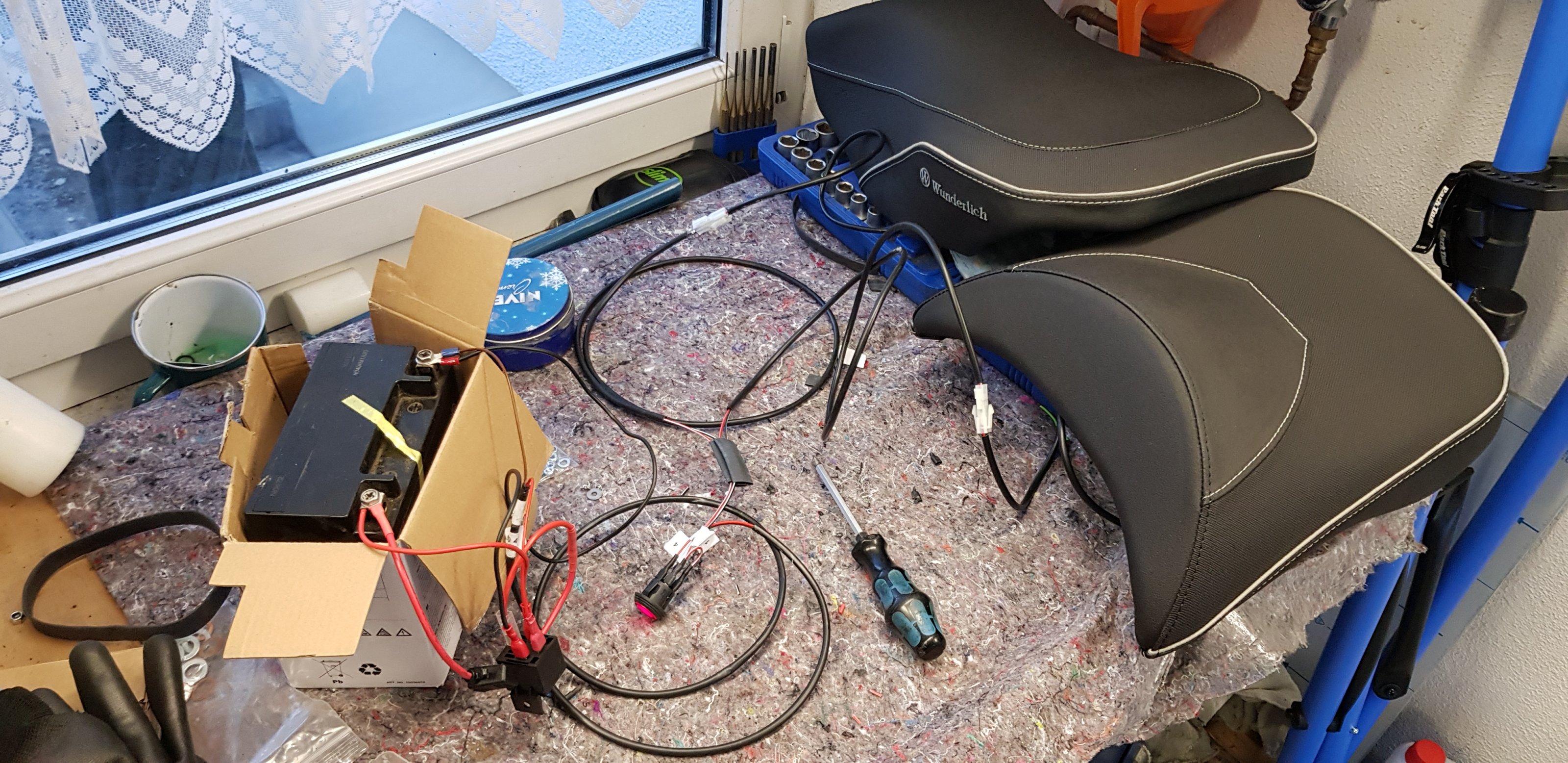

Ich hab ja nun die Nachrüsten Variante. Also zu jedem Sitz einen Kabelbaum mit Schalter und Relais.
Nun habe ich mal auf der Werkbank Versuch aufgebaut einmal Schalter und ein Relais versorgen zwei Sitzbänke. Funzt.
Der Schalter hält 10A und das Relais30A laut Aufdruck.
Kabel haben 1qmm.
Ich hock schon Stunde drauf. Auf eine Regelung kann man verzichten. Die Heizleistung ist gering. Nicht so wie im Auto.
Wenn das so funzt würde ich den roten Knopf an Stelle der Steckdose links unter der Sitzbank setzen.

Ich habe jetzt mal beide Heizungen an eine Steuerung angeschlossen. Ist mit 5A abgesichert. Läuft seit Stunden. Einzig das Relais wo 30A hält wird bissel warm.
Den Strom kann ich im Moment nicht messen. Also bei 2x 60W hätte die Sicherung schon kommen müssen, gel?
Also entweder die Heizungen haben keine 60W oder ich blicks net.

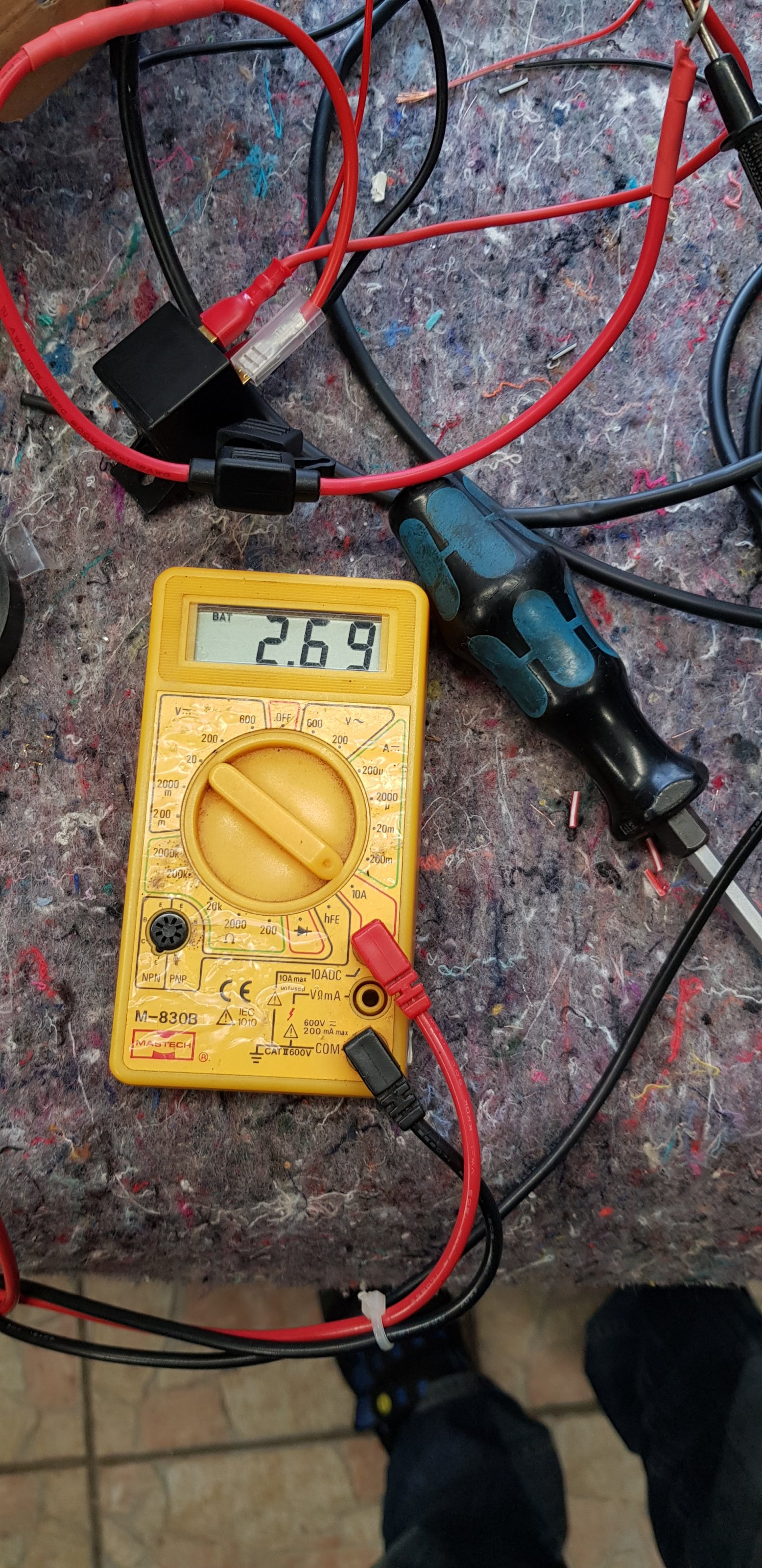

Ich hab so taubes Teil hier zum messen. Des zeigt mir 2,7A . Beide angeschlossen.
Das passt doch irgendwie nicht.

Hast Du die Sitzbänke in Reihe oder parallel geschaltet?
Was sagt dein Schätzeisen denn, wenn Du nur eine Sitzbank anklemmst?

ich hatte mal solche Matten in der Sitzbank, bis ich auf eine andere Sitzbank umgestiegen bin.
Die hatten je ca. 30 W.
Würde mit Deiner Stromanzeige passen, aber nur mit einer Matte dran.
Du hast das Stommessgerät in den Stromkreis direkt von der Batt. kommend in Reihe und die beiden Matten dann nach dem Relais parallel angeschlossen?
Check mal nur eine Matte einzeln.
Mit einem Stufenregler wirst Du net glücklich, auf Dauer brauchts einen stufenlosen Regler. Sonst pendelst Du zw. Spiegeleiern und Eisbein...
Schließ die Matten und den Multimeter ohne Relais und Schalter mal so an, dann herrscht schnell Klarheit.

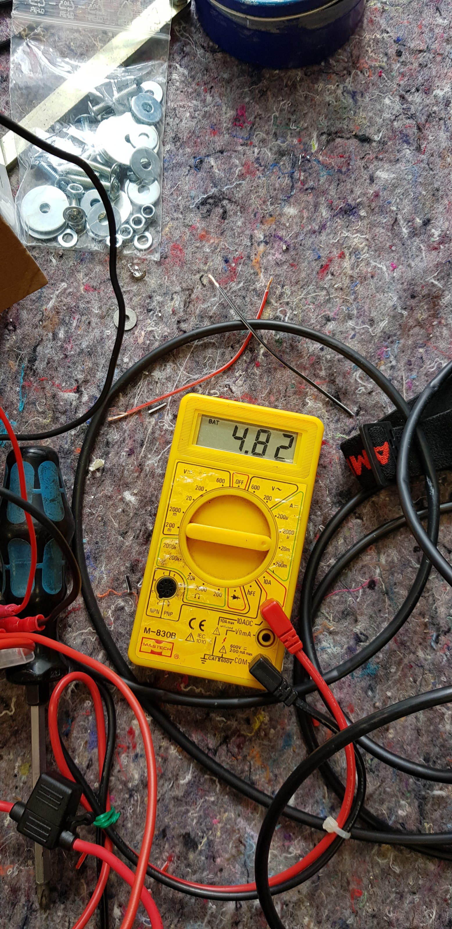

Ah, das Rätzel ist ganz einfach: Die Heizungen haben wie beim Auto einen Themeraturregelung. Also reduzieren nach einer weile die Heizleistung.
Beim Start ziehen beide zusammen 4.8A
Also jede 30W. Bei einer bestimmten erreichten Themperatur schaltet die Eine oder Andere ab und auch wieder ein. Klar, deßhalb habe ich immer nur die 2,7A abgelesen wenn ich in die Garage kahm.
Fazit: kann man so verbauen, Regelung wahrscheinlich nicht nötig.
