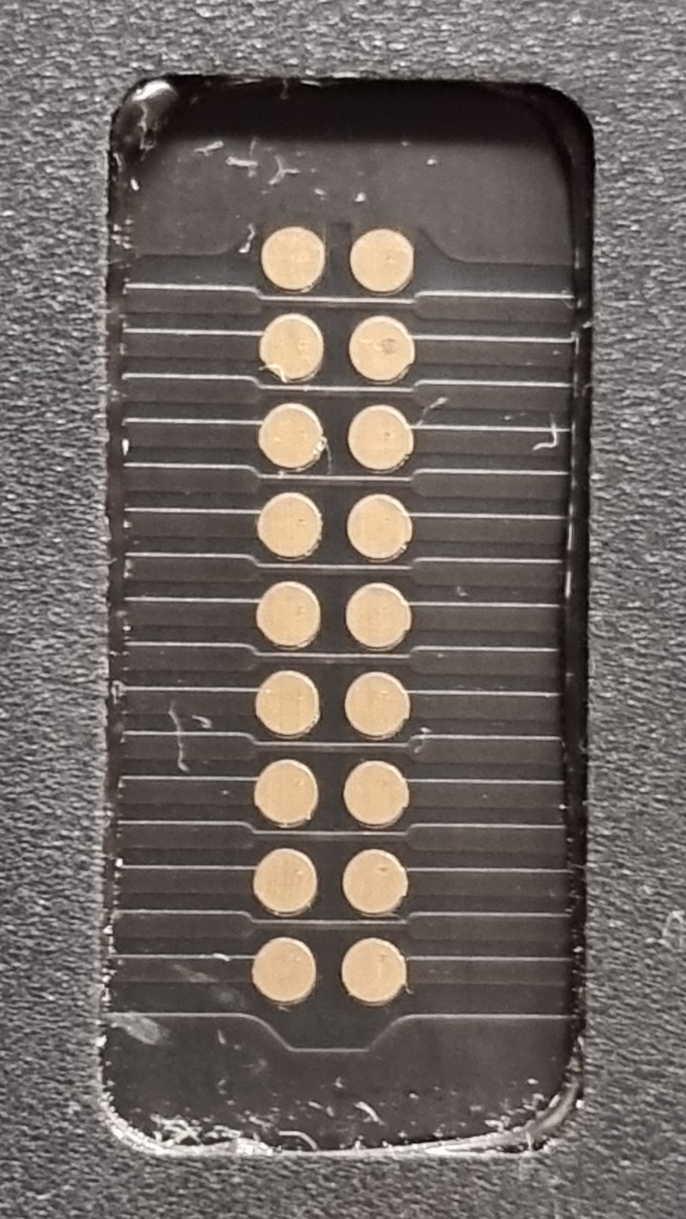

So.....
Die Kontakte am WL sind nun gereinigt. Was auffÀllt ist, das die Kontakte Kontakt- / Gebrauchsspuren aufweisen die bei dem N6 so nicht zu sehen sind.
Möglicherweise ist das Material in dem Bereich beim WL nicht so resistent wie beim BMW Navi.
Und das ist nicht neu.....
Im Anhang 2 Bilder das mit den deutlich zu erkennenden "Gebrauchsspuren" ist vom WL

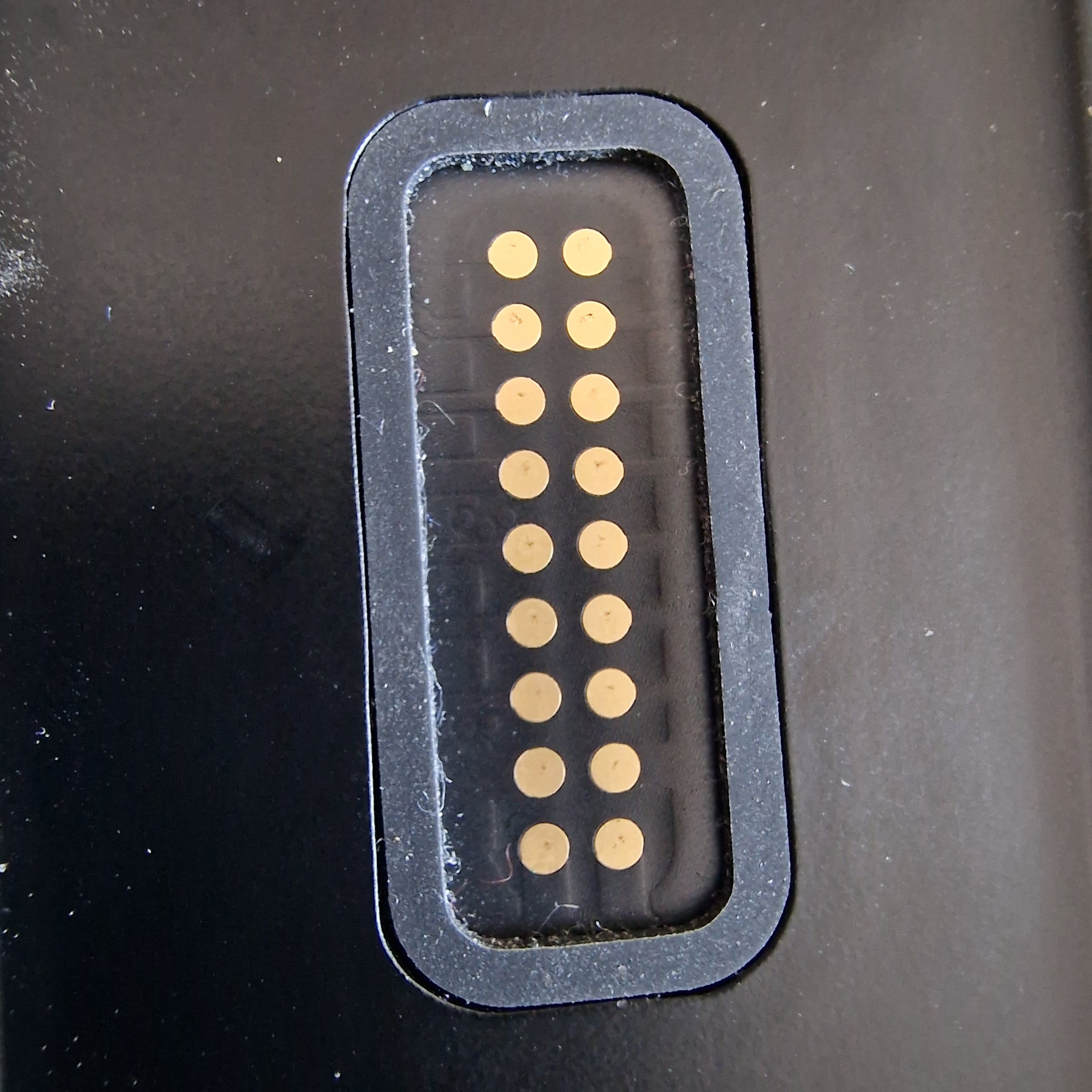

Da ist doch Garantie drauf?
Umtauschen!
Gast-15146
So sehen meine Kontakt nach zwei Jahren aus.
Bei mir scheinen die Probleme weg zu sein und derzeit lÀuft alles wieder.

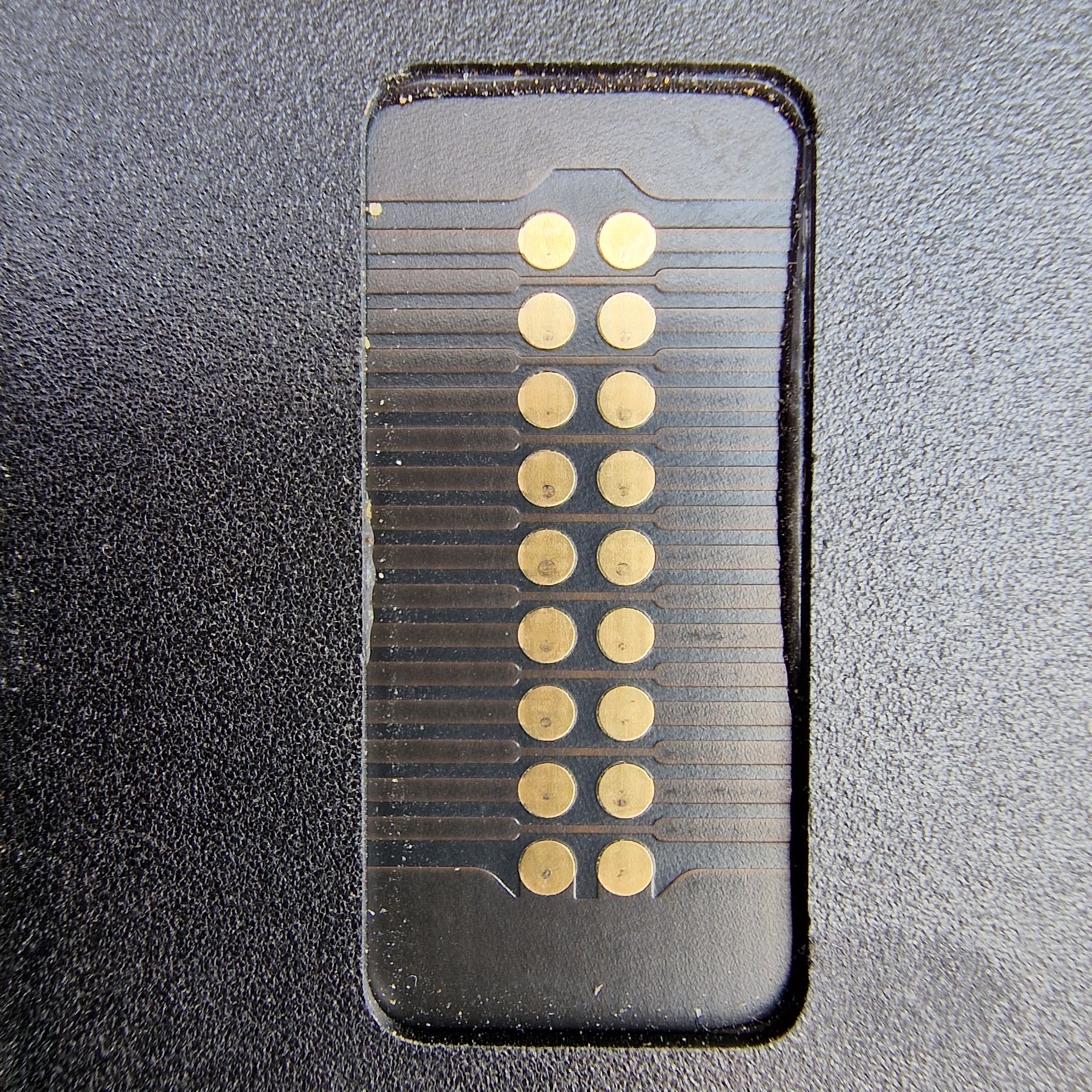

Die sehen ja im Gegensatz zu meinen nahezu unbenutzt aus. Vielleicht ist es bei mir ein Materialproblem mit dem Verschleiß.
Ich muss dazu sagen, dass die Straßen auf die wir treffen keineswegs immer eben sind.
Aber eigentlich sollten die das aushalten.

So abgeschliffen sieht das wirklich nicht gut aus. Wenn die andere Software nicht funktioniert wĂŒrde ich ja fast drauf wetten, dass die Materialabnutzung die Fehlerursache ist und damit ein Garantiefall.

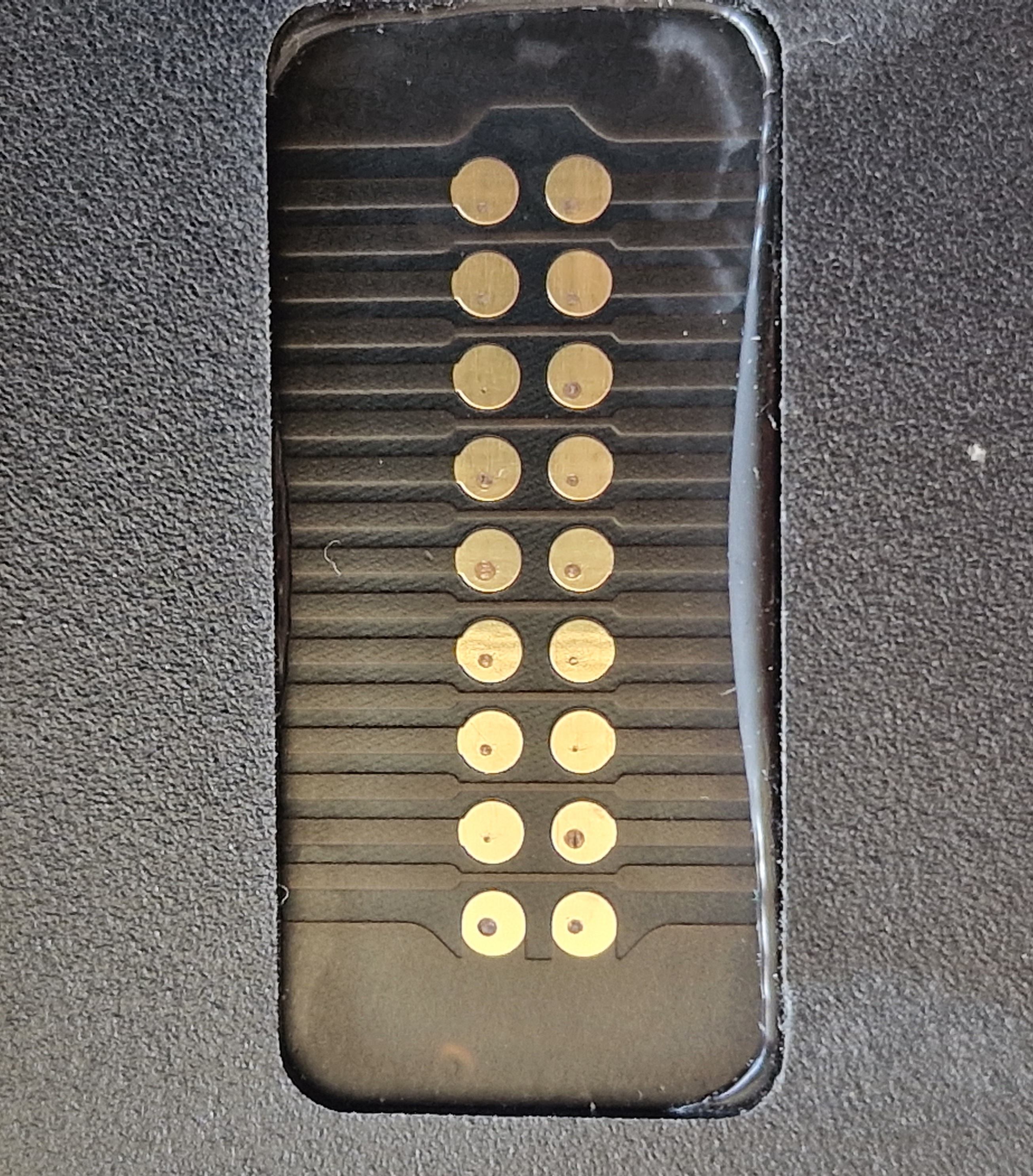

So....
Jetzt nochmal mit der 2.55 probiert. Leider ohne langfristigen Erfolg. Das WL konnte die Verbindung zur BMW nicht aufrecht erhalten und somit auch die BT Verbindung zum Handy nicht.
Auch von dem WL meiner Frau haben wir ein Bild von den Kontakten gemacht und zum Test nach oben verlegt um zu sehen was das macht.
Leider auch hier das selbe Bild. Der Kontakt zu Ihrer GS reißt ab und das BT zum Handy wird unterbrochen. Bei beiden kommt jedoch immer wieder mal vor dass sich die Verbindung Navi meldet jedoch schafft es das WL nicht dann auch die BT Verbindung zum Handy aufzubauen.
Wenn man anhĂ€lt und die BT Verbindung Manuell herstellt geht es wieder fĂŒr eine Weile.
Nach dieser Erfahrung kann es eigentlich nur etwas mit der Platine des WL zu tun haben. Auch wenn die Kontakte an meinem sicher suboptimalen Verschleiß aufweisen.
Die Kontakte beim WL meiner Frau sind wie die vom WL vom Hobbyfahrer - mit wenig Verschleiß.
Es wird wohl zu einer Reklamation nach dem Urlaub kommen und dann sehen wir welche Regelung wir finden.
So ist das jedenfalls nicht akzeptabel.
