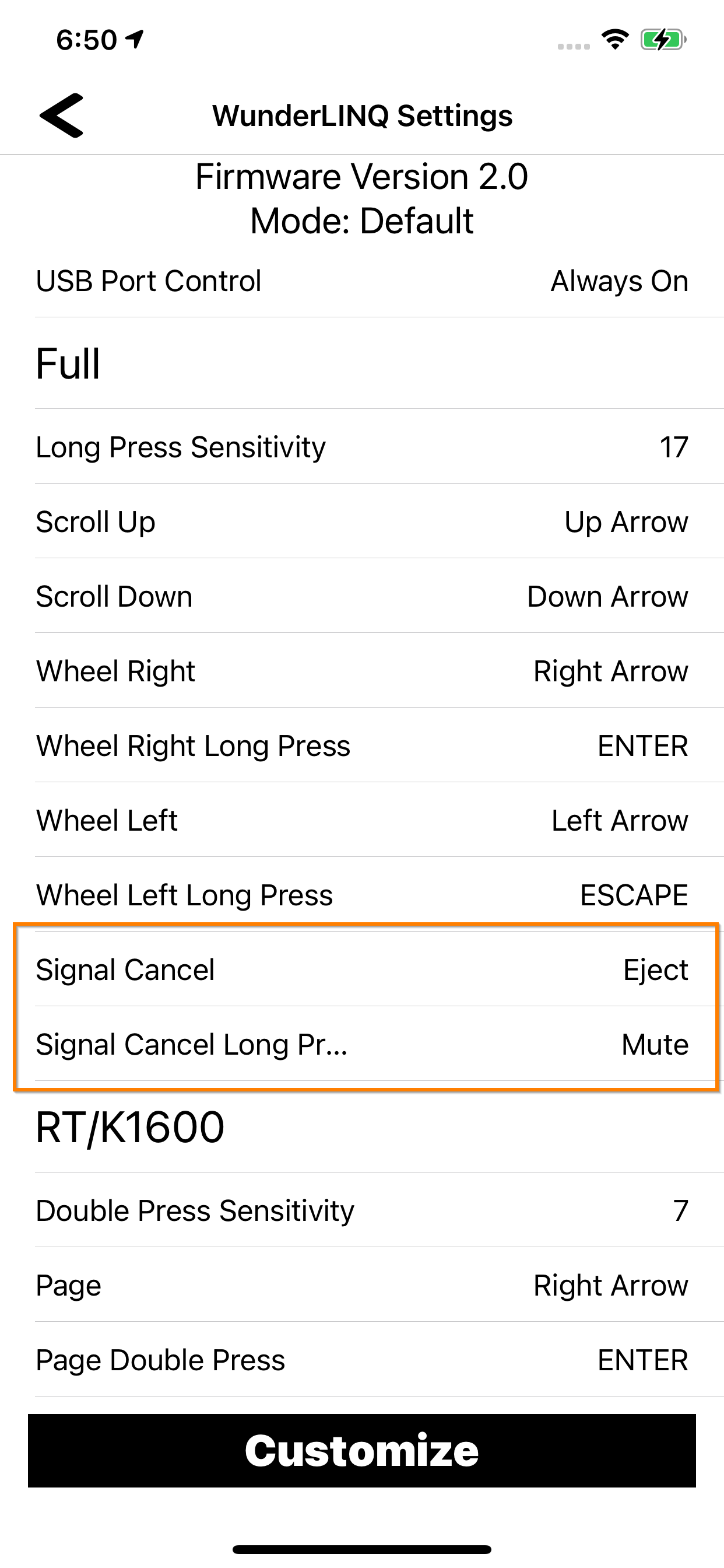

Hallo die Wunderlinq Experten,
Weiß einer von Euch wie ich die iPhone BildschirmTastatur aktiviere, wenn Wunderlinq mit verbunden ist?

Das Problem hatte ich bei Apple auch. Drück mal kurz auf den Blinkerrücksteller. Kein Witz, dann geht die Tastatur auf.
P.S. Blickerrüsteller lange gedrückt halten schaltet die Audioausgabe stumm.

Nein, nur wenn man in einem Eingabefeld ist. Man willst bspw. mal schnell eine Nachricht beantworten oder ein anderes Ziel eingeben.
Ich war überrascht, aber das klappt.
Wow - danke für den Tip :jubel:, da wäre ich nie im leben drauf gekommen, habe mir schon den Wolf im WWW gesucht. Ich werde es ausprobieren - wenn weniger Wasser vom Himmel runterkommt.
Hatte mich auch immer genervt und als ich neulich mal wieder im Handbuch gestöbert habe bin ich hierüber gestolpert und habe mich gefragt was das ist.
Tadaaa... in Eingabefelder geht damit die Tastatur auf. Ist albern, weil man direkt am Möp stehen muss, aber immer besser als BT aus und wieder an.
