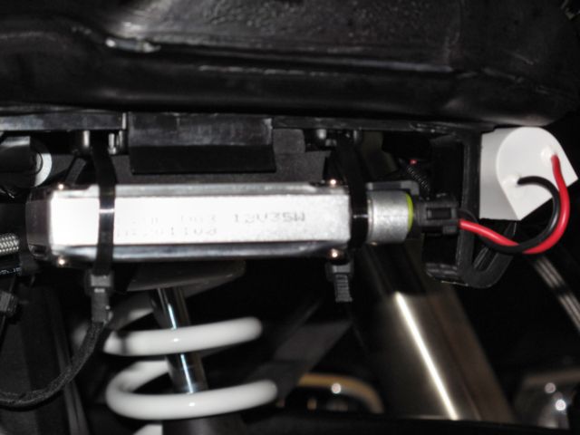

hallo gemeinde,
wo bringt man am besten das vorschaltgerät vom xenon bei der Q unter? (ausser unterm schnabel)
Gruss
thomas

hallo frank,
ist eine gute lösung, aber leider bin ich in blechbearbeitung nicht so bewandert wie du ;), jedenfalls fehlen mir dazu auch die hilfsmittel.
aber ich hab hier im forum einen guten platz gefunden, darum gings mir eigentlich primär.
auf der rechten seite direkt unterm tank. dafür ist der platz ausreichend.
etwas unterfüttert mit moosgummi und mit kabelbindern festgemacht.
das wars ;)
danke für die info
thom
