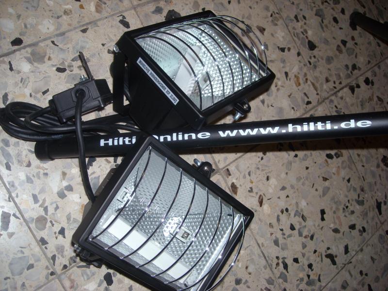

Probier mal diese hier:D:D:D:D:D:D:DDSCN2236.jpg

Danke für die vielen Hinweise .. ich denke, dann werd ich erstmal die neuen Lampen ausprobieren =)
