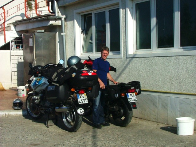

Hallo Stefan,
ich habe die Auspufftieferlegung aus der gleichen Überlegung heraus montiert.
Qualität und Passgenauigkeit sind sehr gut. nur die Auspuffblende mit der integrierten Schelle muss angepasst werden oder Du montierst nur eine Schelle.
Zur Hitzeentwicklung kann ich nichts sagen, ich habe am linken Koffer vorsorglich die selbstklebende Hitzeschutzmatte von Wunderlich an den Koffer geklebt. Probleme mit dem Hepco und Becker Touringkoffern KEINE!
Habe auf die schnelle nur die zwei Bilder gefunden, der Typ auf den Bildern ist mein Spezl Manfred aus München!
