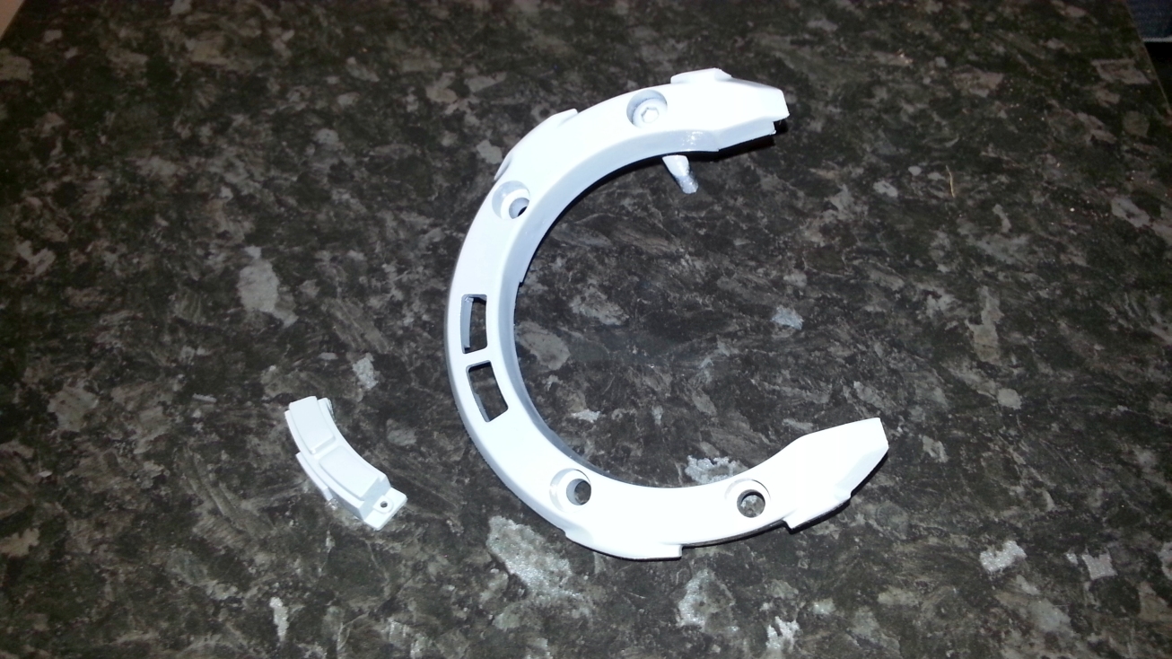

Als weltbekannter Mechanikergott habe ich mich diesen Winter einer schier unmenschlichen Aufgabe gestellt und den Tankring eines SW-Motech Tankrucksacks lackiert. Das schwarze Hufeisen hat an einer weißen Maschine nicht besonders gut ausgeschaut. Ich habe versucht es "richtig" zu machen. Also schleifen, sauber machen, grundieren und dann in mehreren dünnen Schichten Farbe aufgetragen.
Hoffentlich hält es und war die erste und letzte Bastelaktion am Mopped für dieses Jahr.

Das geht leider nicht, weil das Hufeisen dann nicht mehr in den Haltering am Tankrucksack passt. Das ist jetzt schon sehr eng. Evtl. muss man dann mehr schleifen, aber ich habe da nicht so wirklich viel Ahnung. Bin mehr Fahrer als Schrauber.
Das Bild von Version 1 ist nach 24.000km entstanden.
Hier mal die aktuelle Version montiert. Leider passt die Farbe nicht so gut zum Alu wie die alte, also wäre weiß evtl. besser gewesen.

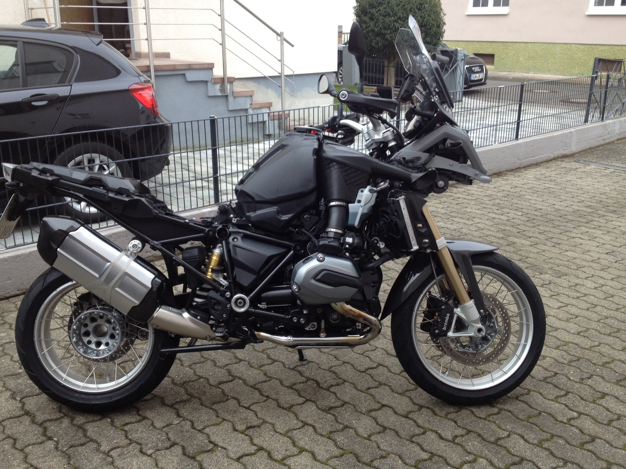

Die Teile sind ab und liegen für den Lackierer bereit. Bin aber noch nicht sicher, wie es wird. Entweder alles Weiß oder Mattschwarz :unsure::rollleyyes:
bitte nicht matt schwarz, matt weiss, ok glänzend schwarz super, aber matt schwarz Frist alle Konturen und sieht aus wie billiges Plastik.

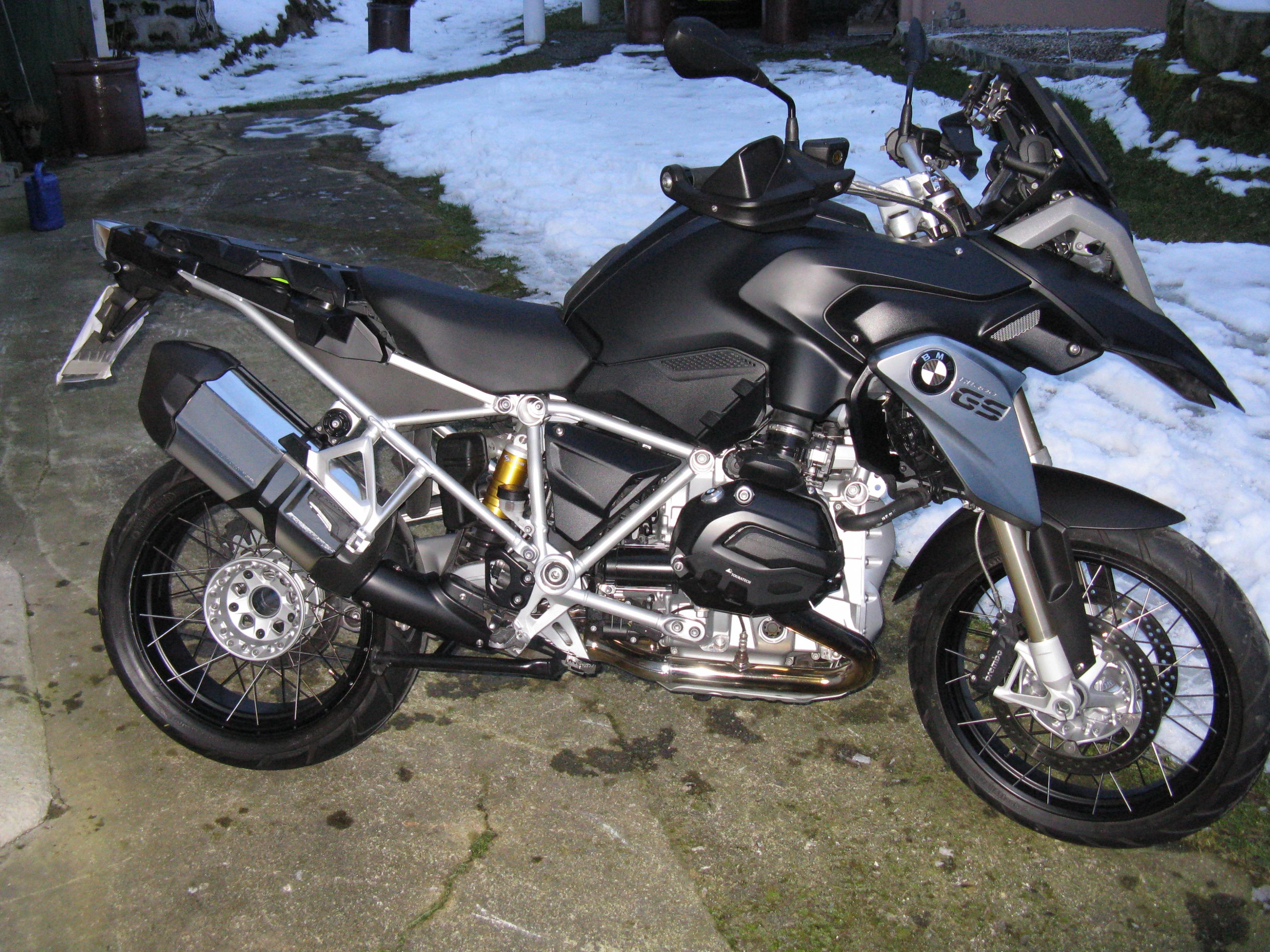

Mattschwarz sieht ja wirklich wie naja aus
Gast 30990
bei der finde ich das Mattschwarz nicht so schlecht, da es auch gut zu den mattschwarzen Speichenrädern passt. Bei der 15er von Max würde ich aber mattschwarz als letztes wählen.
Zudem ist Mattschwarz auch keine wirklich aktuelle Farbe mehr. Da würde ich lieber z.B. Mattgrau, mattblau, mattbraun oder sowas wählen.
Wird ja bei Premiumherstellern der Autoindustrie momentan auch angeboten.

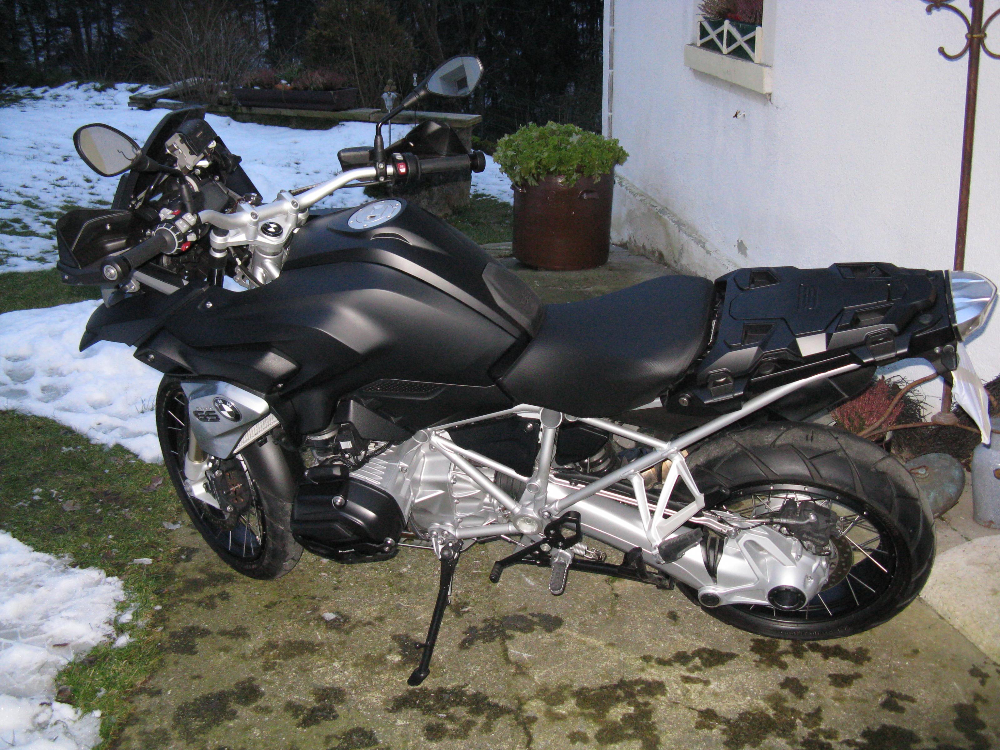

Ihr habt mich überzeugt. Es wird jetzt doch auf jeden Fall glänzend :rolleyes:
@schloeppel: Sieht bei deiner gut aus. Bei meiner wird's wohl zu viel schwarz werden. Wie hast du das mit den Felgen gemacht? Naben sind Silber und Felge schwarz???
schloeppel
schloeppel
26.12.2011
284
Frankenberg b.Speichersdorf
R 1200 GS LC
Felgen ausspeichen lassen und dan beschichtet und wieder zusamenbauen
zentrieren und fertig
Habe ich bei einer Fa: machen lassen bei intresse bekommst nen pn :victory:

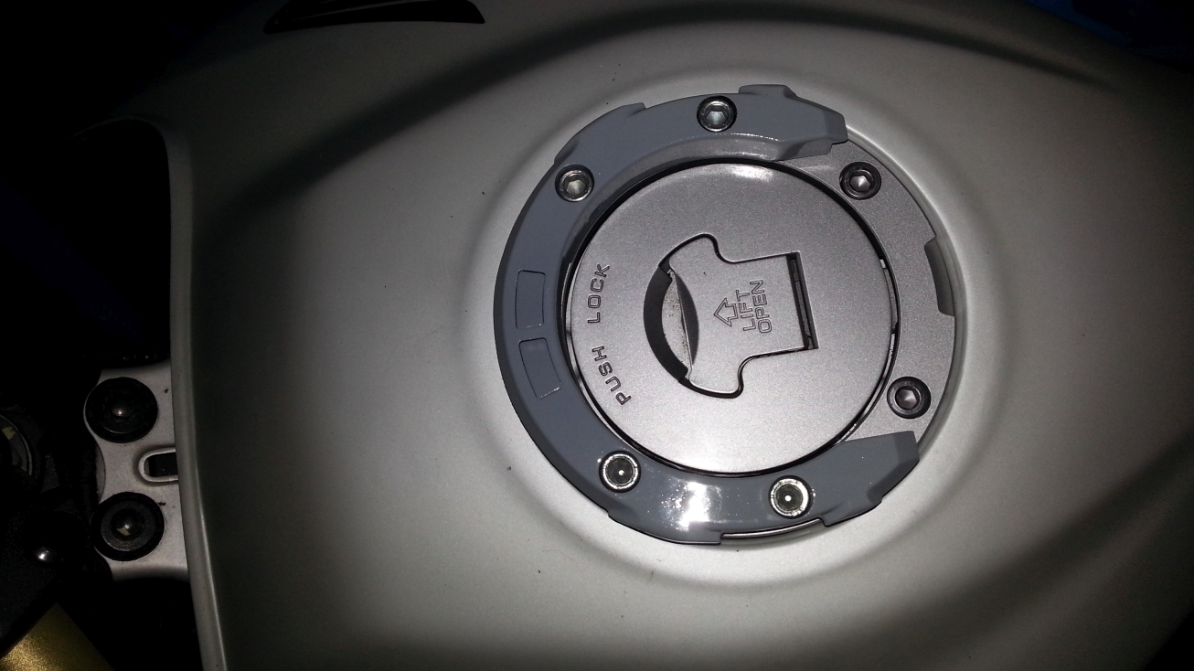

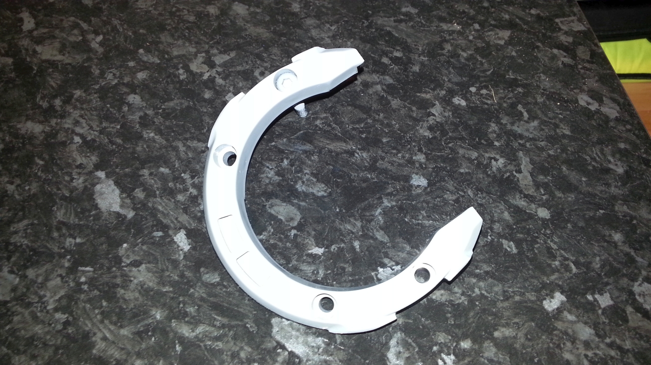

Hallo zusammen
Ähnlich wie DerFlo bin ich seit einem Jahr der Meinung, dass der schwarze Tankring an der weissen GS nicht so besonders ausschaut wenn man gerade keinen Tankrucksack montiert hat. Allerdings hatte ich von Anfang an die Vermutung, dass eine Lackierung nicht besonders lange halten würde, daher habe ich das nie in Betracht gezogen und somit gelassen.
Aber da ich in Sachen 3D-Druck ziemlich interessiert bin, aber da eher praktisch veranlagt bis jetzt keinen Anwendungsfall hatte, hat mich dieses Projekt von DerFlo auf eine Idee gebracht.
Also hingesetzt, meinen Original-Tankring rundum vermessen und einen "kompatiblen" Tankring inkl. Aussparung für die Elektrik gezeichnet.
Ich weiss nicht wie fit Ihr seid in Sachen 3D-Druck. Die "normale" übliche Heim 3D-Druck Technik ist FDM (Fused Deposit Modeling). Mit anderen Worten, ein Kunststofffaden wird geschmolzen und vorne durch eine Düse ein Modell Schicht für Schicht aufgebaut. Ähnlich einer Heissleim-Pisole. Nachteil ist, dass die Schichten Scherkräfte nicht besonders gut aushalten, und auch das Material (PLA = Polylactid, ein Kunststoff auf Basis von Milchsäure) nicht stabil genug ist für den Anwendungszweck.
"Mein" Tankring ist mit der Druckmethode SLS (Selective Laser Sintering) gefertigt. Da wird ein Pulver Schicht um Schicht aufgetragen, und jede Schicht durch einen Laserstrahl ge- und verschmolzen und dadurch praktisch schichtlos, also durchgehend stabil. Das Material ist PA = Polyamid, eine Art Nylon. Es ist weiss, weil das die Laserenergie am besten absorbiert. Eine andere Farbe ist momentan nicht verfügbar, wenn man eine andere Farbe will färben die 3D-Druckdienstleister das Stück im nachhinein ein. Vom Material her kommt dies dem gem. SW-Motech Homepage glasfaserverstärkten Polyamid der Original-Tankrings von der Stabilität her recht nahe.
Polyamid/Nylon ist bezinresistent, von daher kein Problem.
Durch das Sintering ist das Werkstück porös (also ungleich dem Spritzguss wie das Original wie ich annehme), die Oberfläche wirkt rau und pulvrig. Wenn man es mit dreckigen Händen anfasst, dringt der Dreck ein und man kriegt es nie wieder sauber. Über 3D-Foren hatte ich die Info, dass man das Werkstück mit Sekundenkleber "imprägnieren", also gegen Schmutz und Wasser schützen kann. Tönt auf Anhieb komisch, ist aber so. Man löst Cyanacrylat = Sekundenkleber in Aceton = Lösungsmittel und badet das Werkstück darin (Vorsicht Sicherheitsmassnahmen beachten). Das Cyanacrylat ist ungleich dem Nylon nicht benzinresistent, da muss ich noch beobachten was passiert nach ein paar mal Tanken.
Glücklicherweise habe ich richtig gemessen und gezeichnet, es passt hervorragend.
Grüsse,
Tinu

Tinu,
das sieht ja sehr interessant aus, was Du da gemacht hast. Respekt!
Mir stellt sich nur die Frage, warum? Wenn ich das richtig sehe, hast Du ein existierendes Teil 1:1 kopiert. Der Stromanschluss geht immer noch nach vorne raus und das Kabel wird nach wie vor "über den Tank" geführt, es ändert sich also nichts gegenüber dem bereits einfach erhältlichen Teil.
Cool hätte ich es gefunden, wenn der Anschluss so gelegt worden wäre, dass man das Kabel unter der Plastikverkleidung verlegen kann und es damit unsichtbar und dauerhaft verfügbar macht. Momentan sehe ich persönlich keinen großen Unterschied zu einem Kabel, dass von der Bordsteckdose kommt und durch eine der Durchführungen in den Tankrucksack führt.
Aber die Idee von Dir finde ich geil! Vielleicht ist es ja auch ein erster Schritt in die von mir angesprochene Richtung.

Tinu,
Weil er keinen schwarzen Tankring auf einer weißen GS wollte.
Ich finde das Ergebnis klasse!
Bin auf die Langzeiterfahrungen gespannt.
Gast 30990
Da hat sich wenigstens einer Gedanken gemacht. Doch ein weißes Hufeisen auf nem silberen Tankdeckel ist nun auch nicht so viel besser. Nur passt es zum weißen Lacksatz.
Ich dagegen würde den Tankdeckel schwarz lackieren und das Hufeisen eben Original schwarz lassen.
