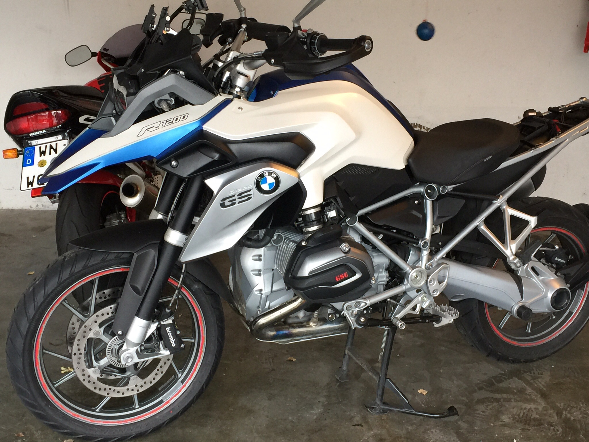

so schön das blau sean ;)
die roten felgenbänder fallen aber noch oder? Die finde ich nicht stimmig

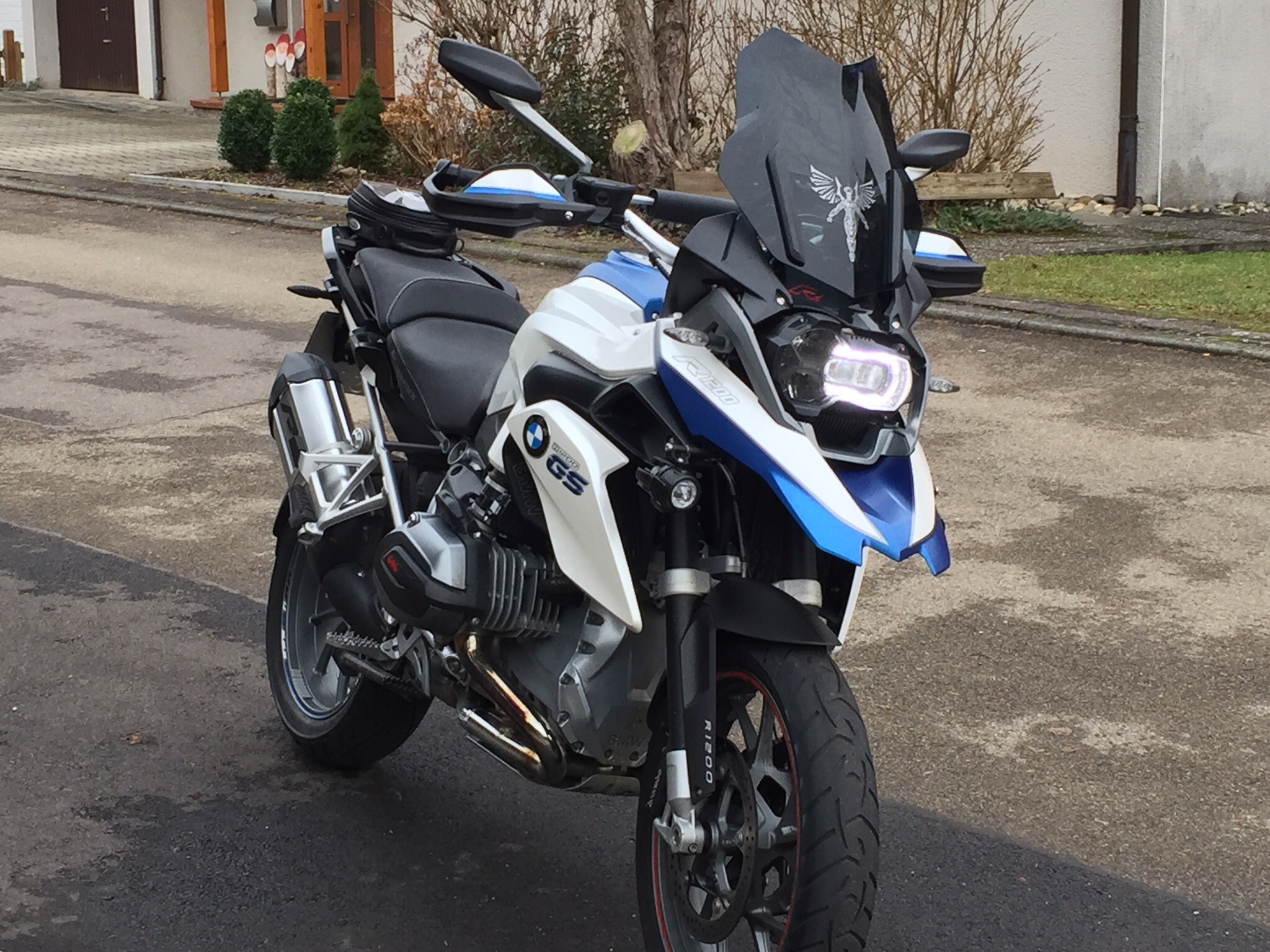

So, wieder eine Zwischenstandsmeldung ..

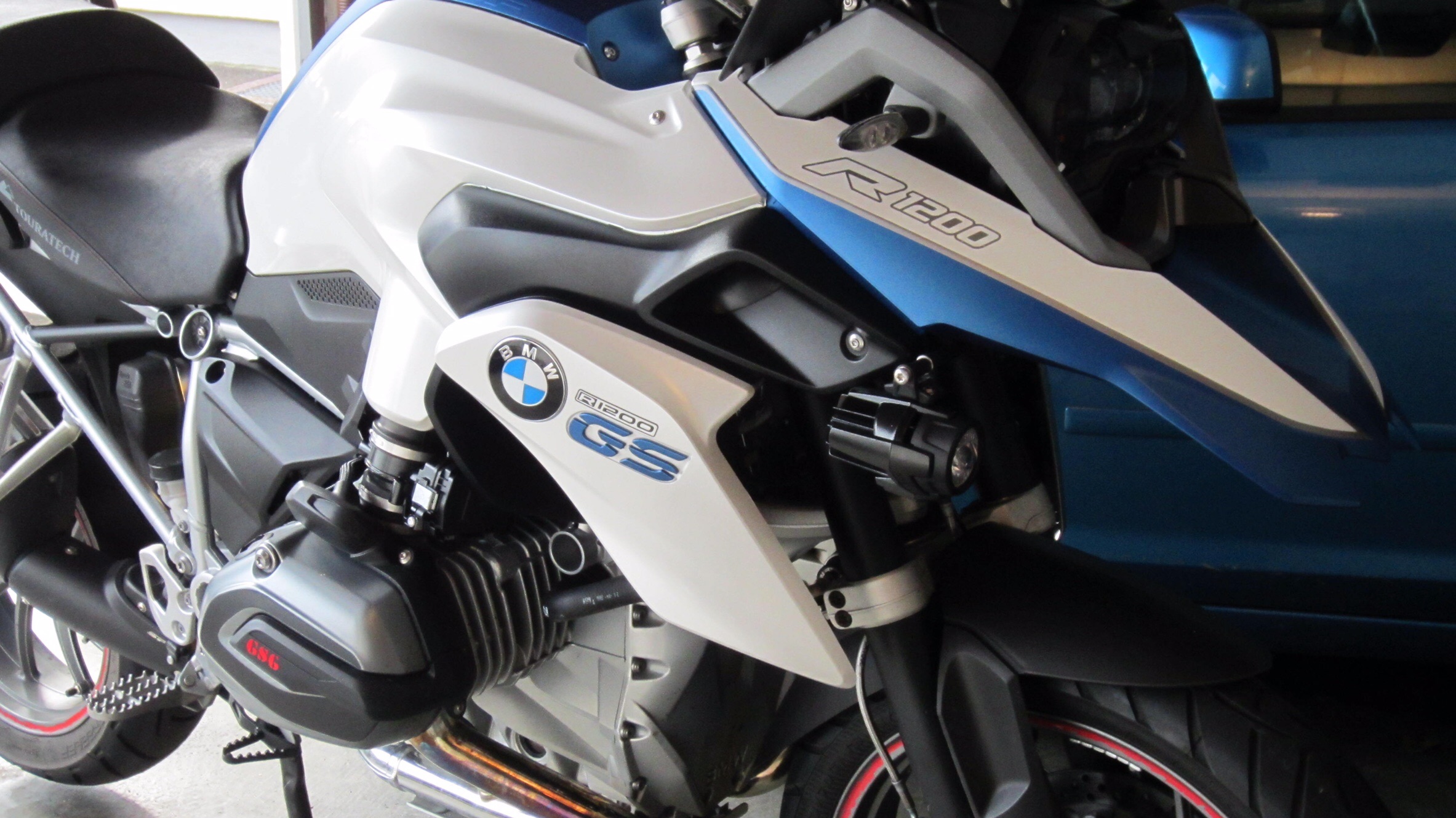

image.jpgBMW led's sind dran, aber mit eigener schöneren Halterung. Kühlerverkleidung in Perlmutt GS in blau Matt.

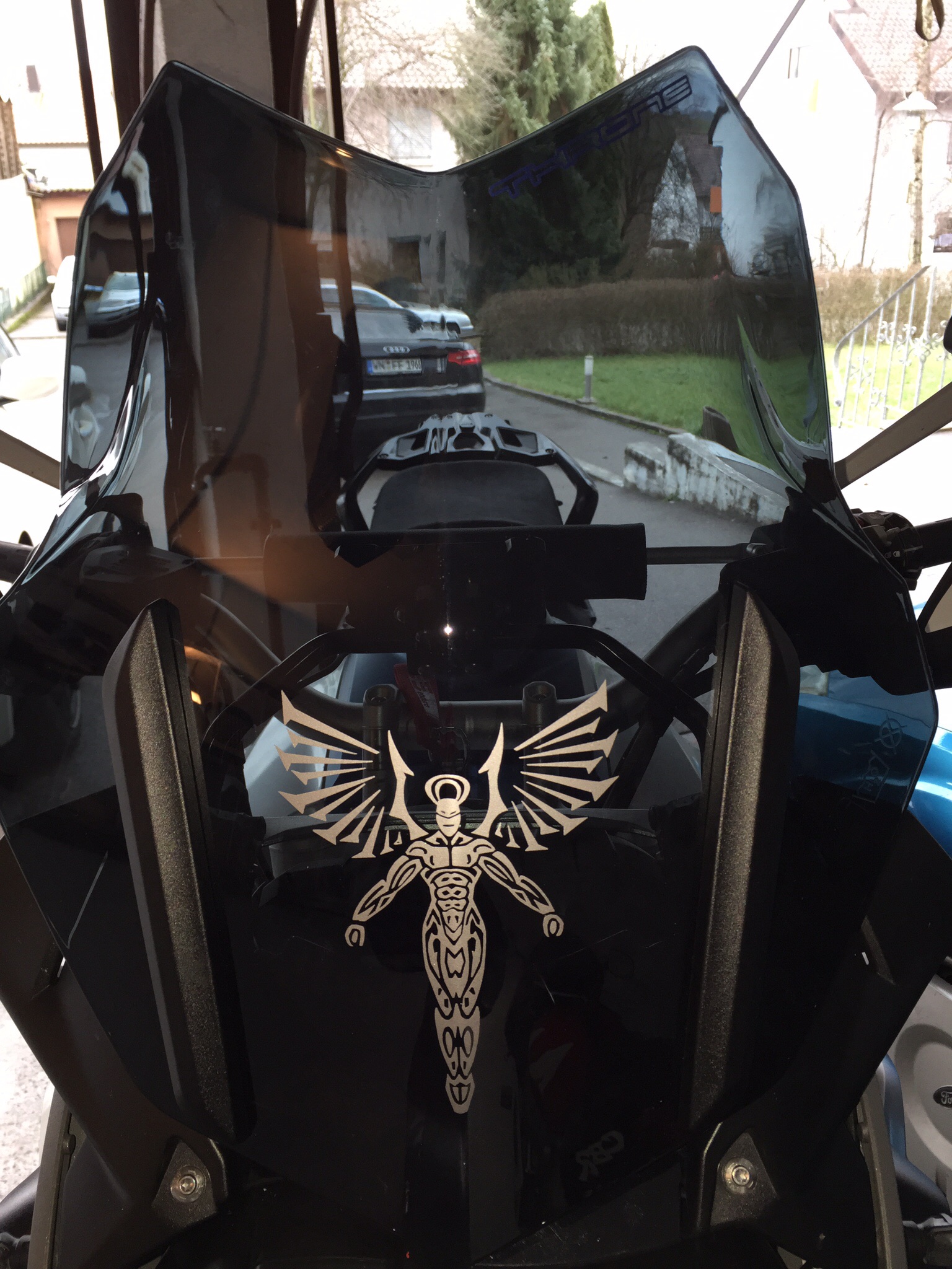

image.jpgEngel in Board

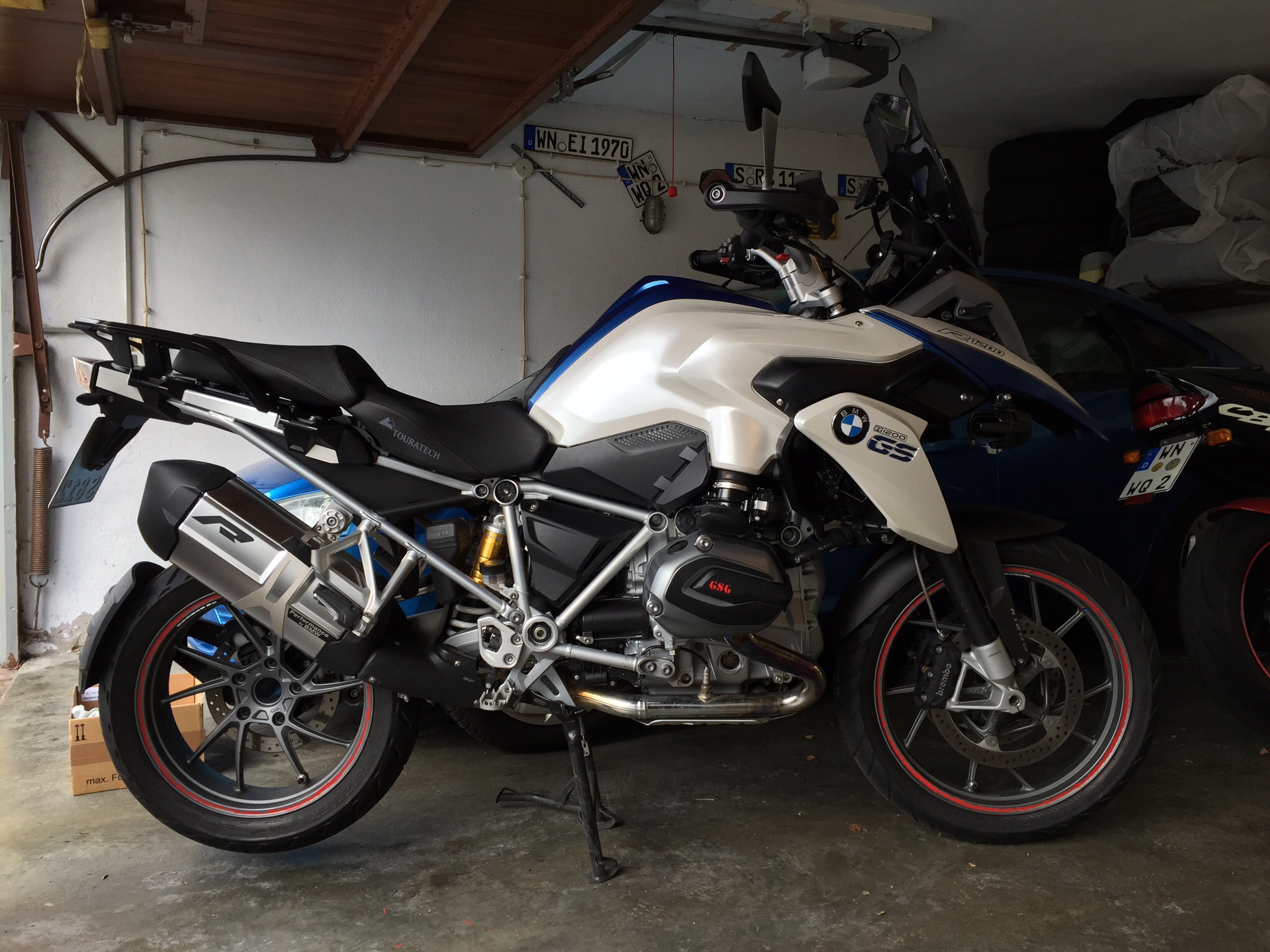

image.jpgHeck schwarz lackiert und Perlmutt foliert, ( bin aber noch nicht damit zufrieden )

sehr schön, jetzt noch die Felgen. Daumen hoch!!:thumb_up:

schön , hoffe die Folie hält ,bei mir hatte sie sich in den Vertiefungen abgehoben , man konnte sie zwar immer wieder anrücken aber sie hatte sich immer wieder gelöst , hast du die Gepäckbrücke auch Foliert ?
die müsste ich auch noch schwärzen :rolleyes:

Lieber Sean,
da hast Du wieder suf ganzer Linie eine SF-Arbeit abgeliefert. Ganz Toll!!! Jetzt muss ich mich auch ranhalten um Berta ein neues Kleid zu verpassen. Dann kõnnen wir....Tobi, Du und Ich- in den Frühling starten :-) !
Übriegens, ich finde deine LED-Halterung sehr gelungen. Dezent und dennoch, einen eigenen form (schönen) Halterbügel. Mein Respekt hast Du.

Kann es sein, dass du die Folie am Schluß nicht auf 85 Grad erhitzt hast?
Man muß der Folie nämlich die Spannung nehmen, welche durch Erwärmung und ziehen entsteht. Dazu erhitzt man nach Beendigung der Arbeit die Folie an den Stellen mit Spannung auf 85 Grad und die Folie versucht dann nicht mehr in den Ursprungszustand zu gelangen.

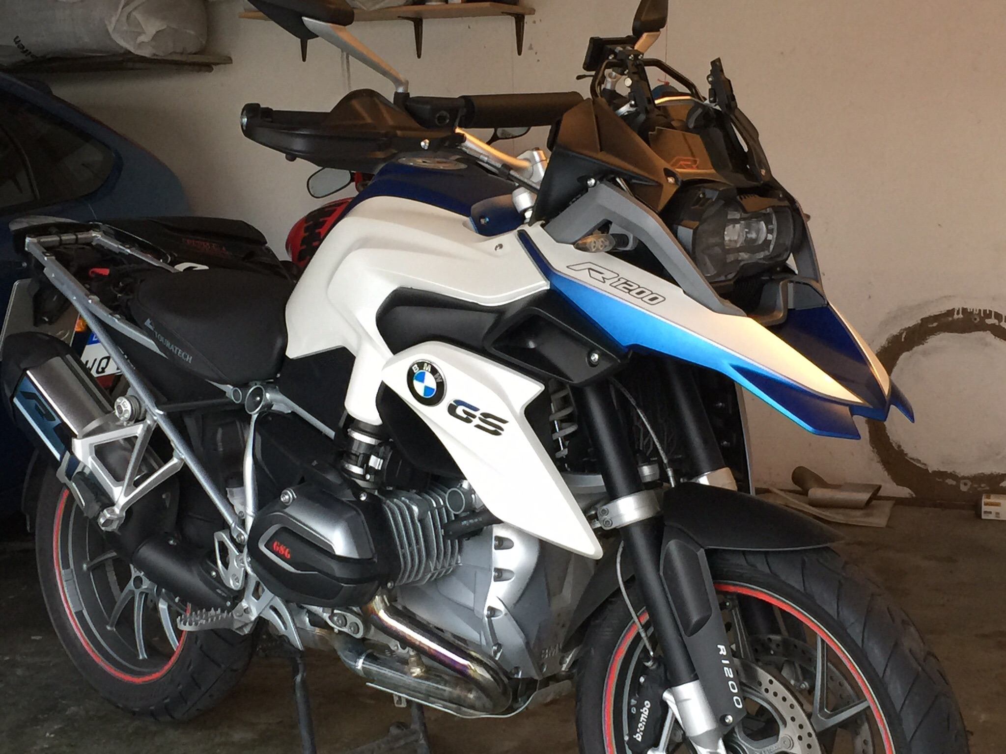

So schaut das Zerlegen übrigens im Schnellverfahren aus ;)
moin ,
nein das habe ich nicht gemacht >>> wusste ich nicht :confused:
aber danke für den Hinweis ,
ps. wann weiß ich wann die 85 Grad erreicht sind ,bzw. was macht die Folie dann ?

doch hab ich, Heißluftfön sei dank

moin ,
Messen tut man das mit einem Infrarotthermometer
Die Folie "entspannt" sich bei dieser Temperatur und nimmt die neue Form als Ihre Urform zur Kenntnis und es treten damit keine Spannung mehr in den Vertiefungen, oder Kanten auf.
Ist auch häufig der Grund, warum sich die Verklebung an den Kanten, wo umgeschlagen wird, löst. DIe Folie zieht die ganze zeit und will wider in Ihren ursprünglichen Zustand. Der Kleber gibt dann mit der Zeit nach und die Folie löst sich an der Kante.

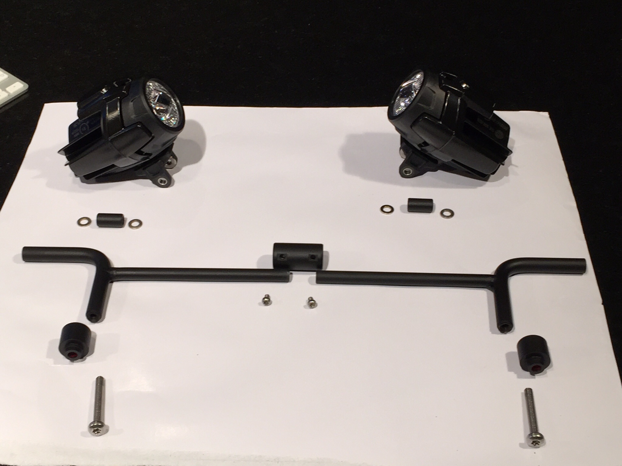

Hab mir jetzt meinen Led Zusatzscheinwerfer Halter selber geschweißt. Dadurch liegen sie flacher an und kommen nicht so globig rüber wie mit den originalen Haltern image.jpg
