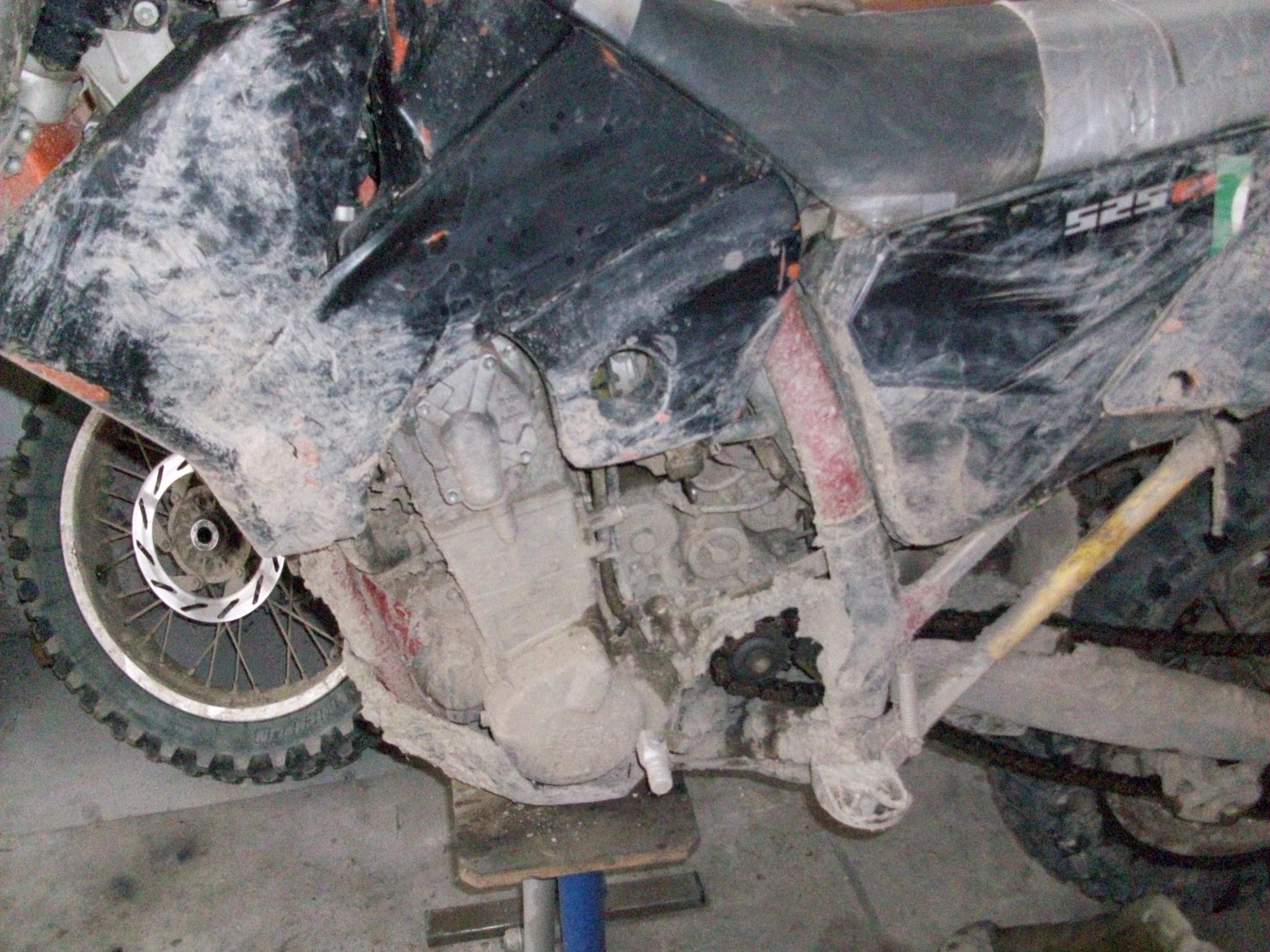

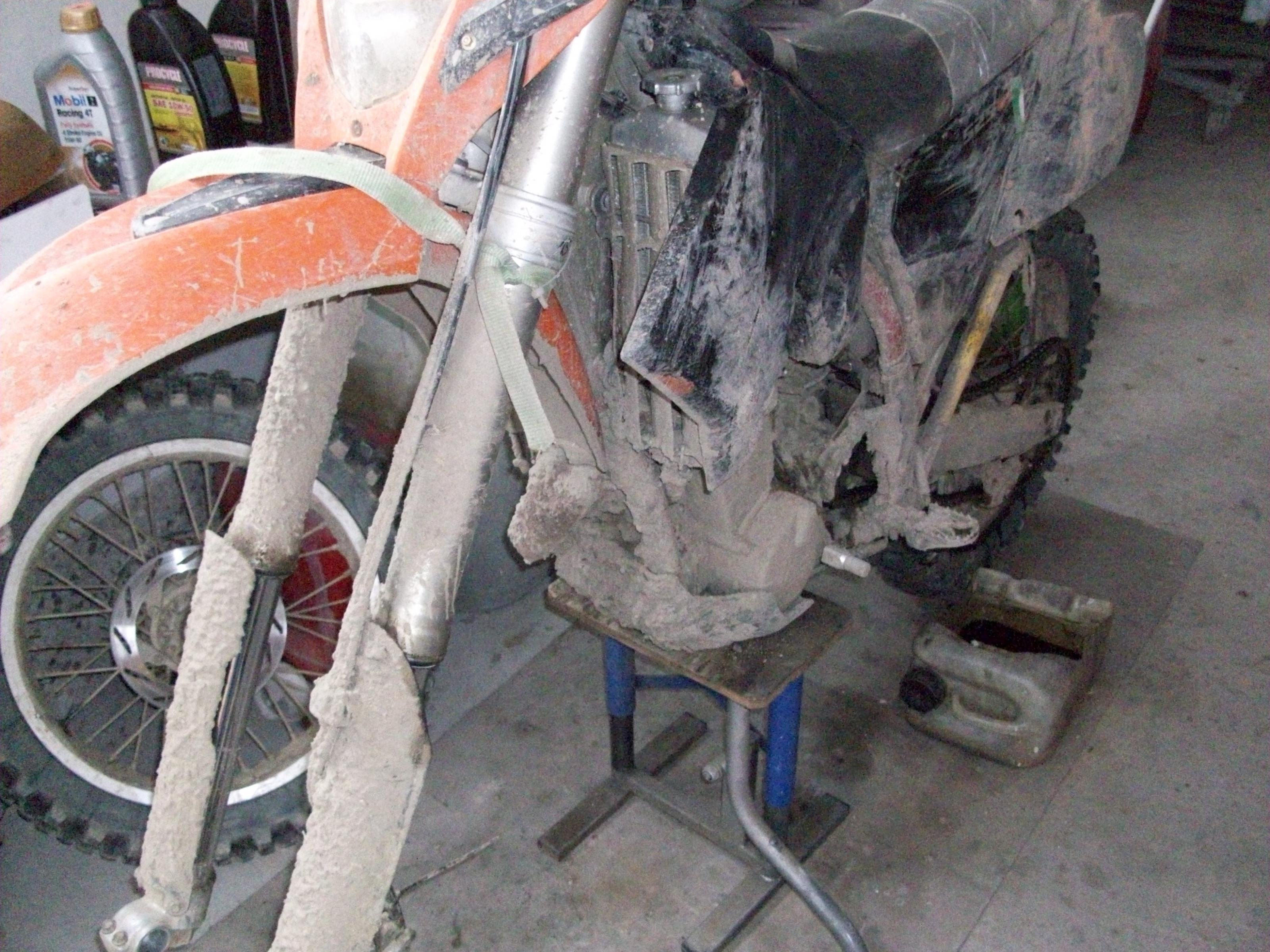

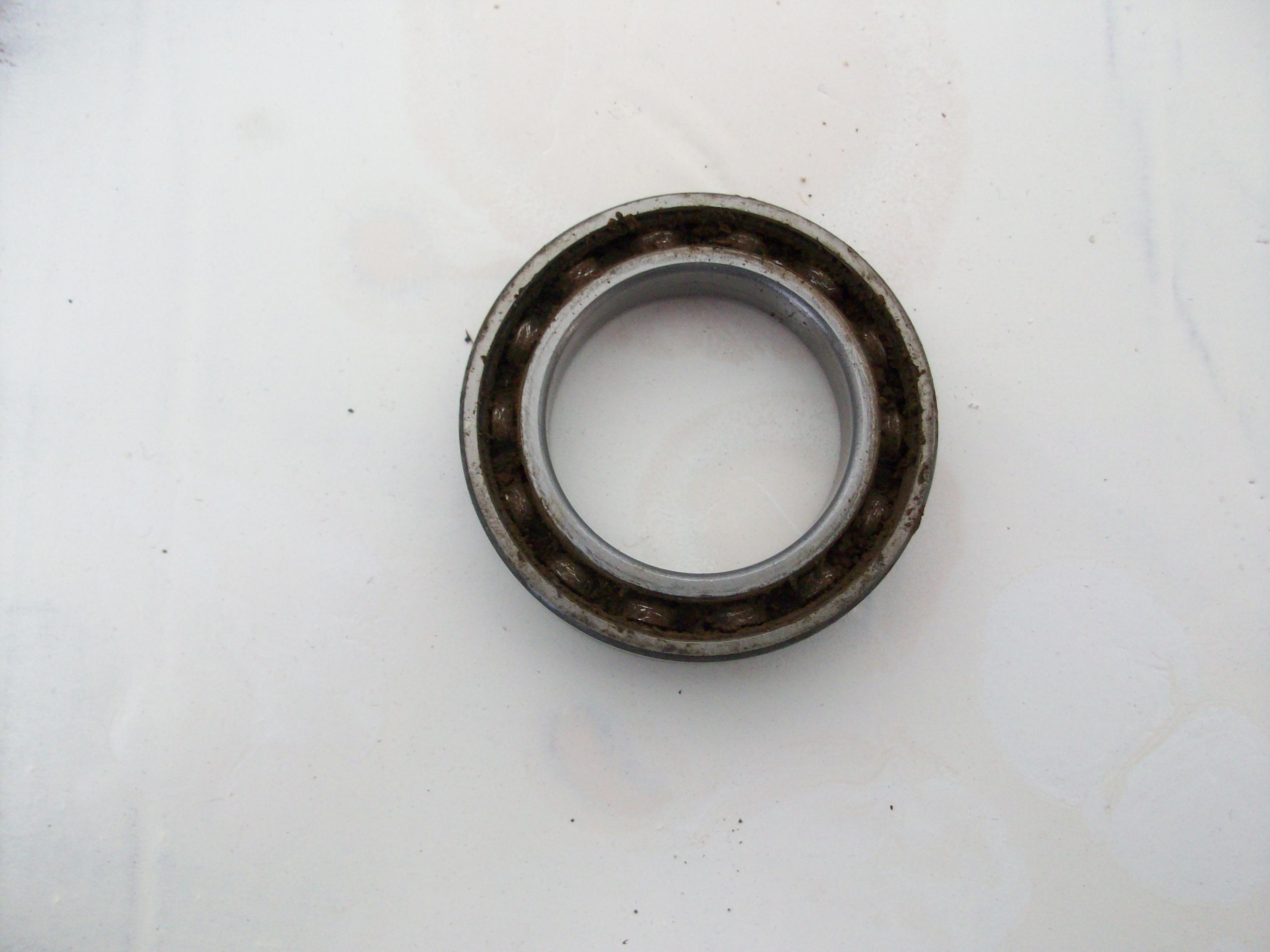

Hier mein Winterprojekt, (Radlager vorne und hinten defekt) zum putzen bin ich nicht mehr gekommen, aber wenn beide Radlager wieder montiert sind, und das Wetter einigermaßen passt, gehts am Wochenende raus in Schnee, da wirds dann hoffentlich alleine sauber

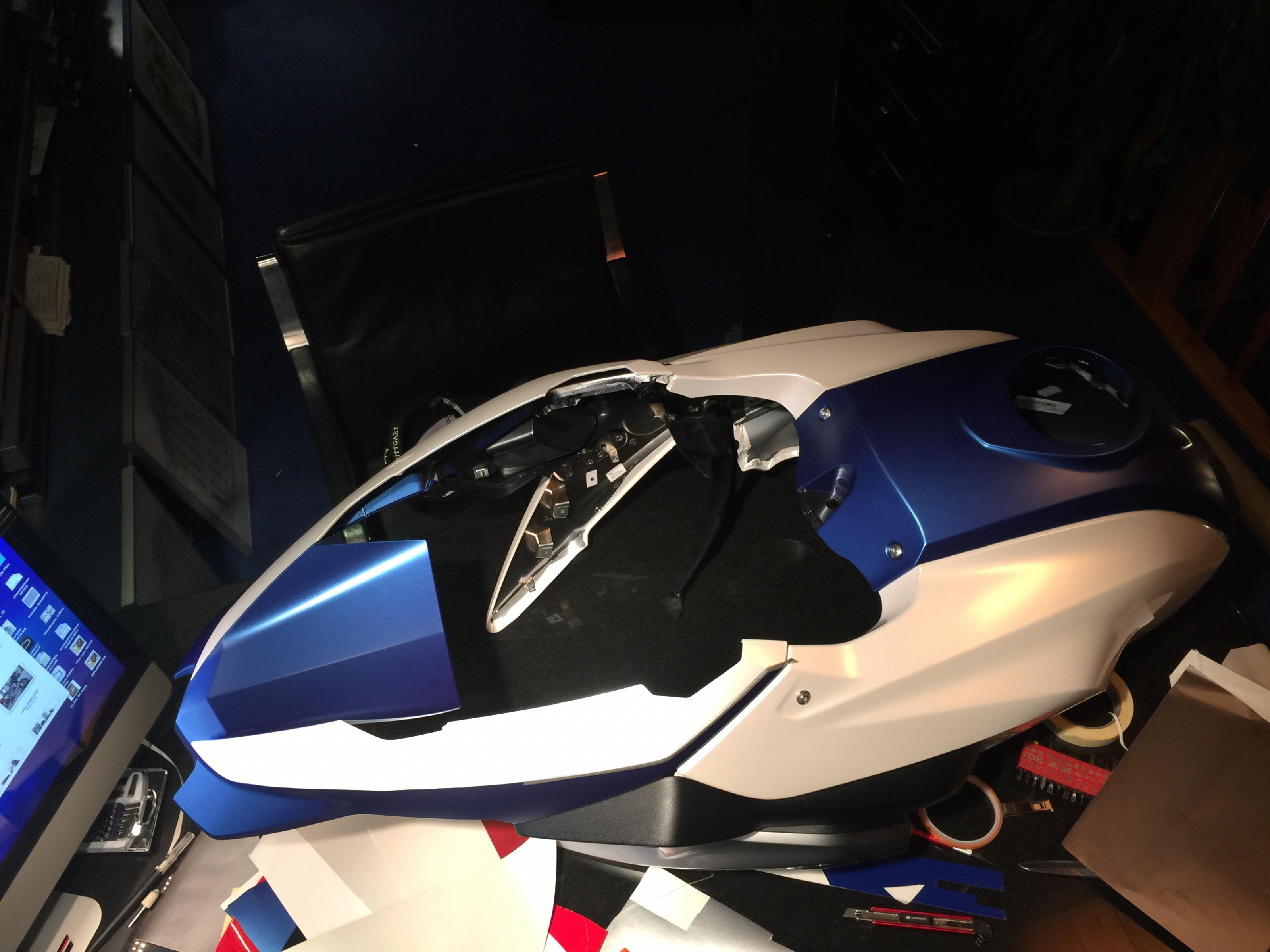

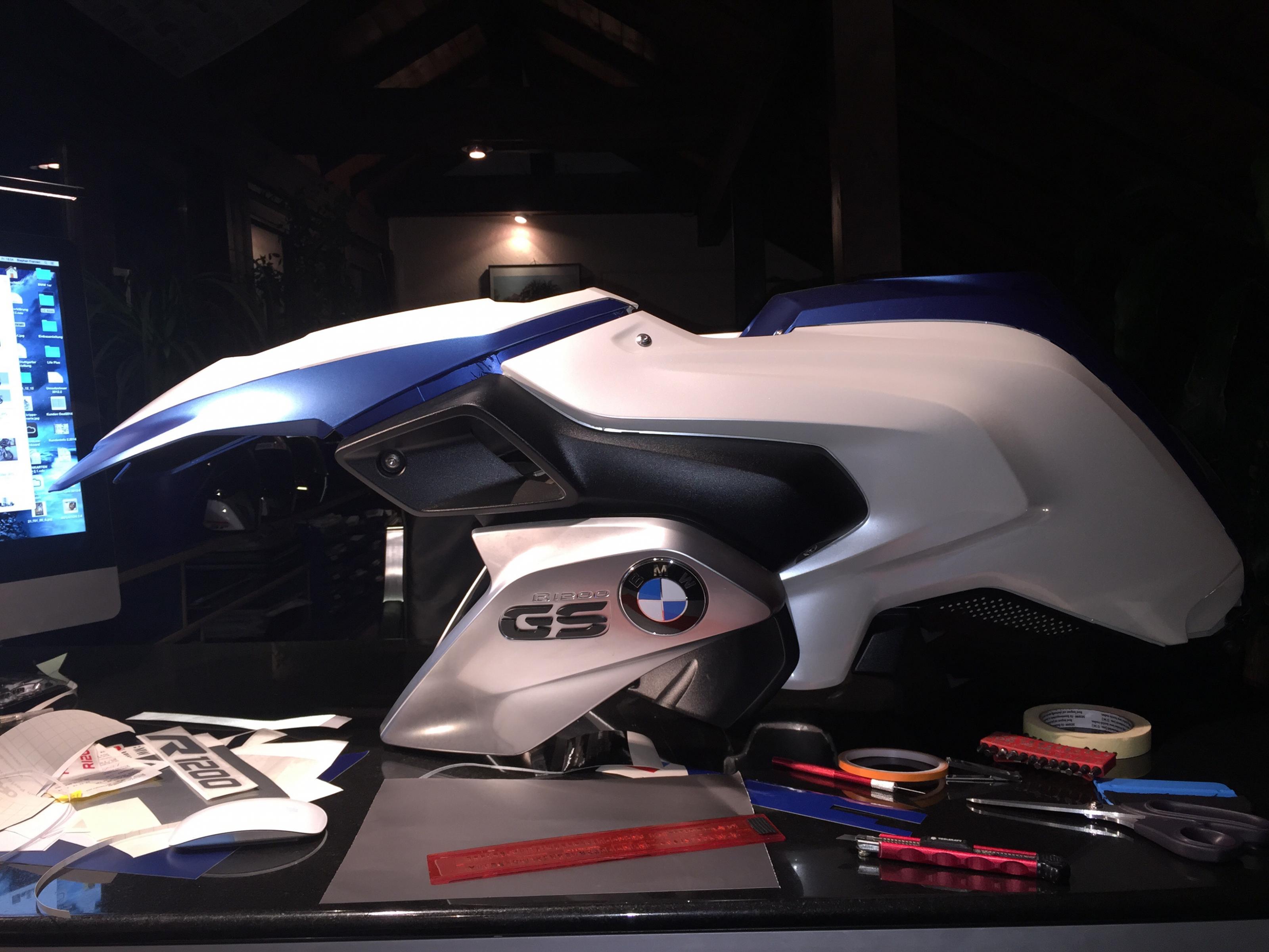

Zurück zu unseren Winterarbeiten !
zwischenstand

Was ich bislang sehe gefällt mir. :)
Gut gemacht Sean.

Wie immer KLASSE. Kommt vor Ort noch viel GOILER raus!

Hallo Sean
wie hast du die schnitt kante folie gegen folie so hin bekommen ? bleiben da die Kanten sauber geschlossen ?
sieht richtig gut aus !

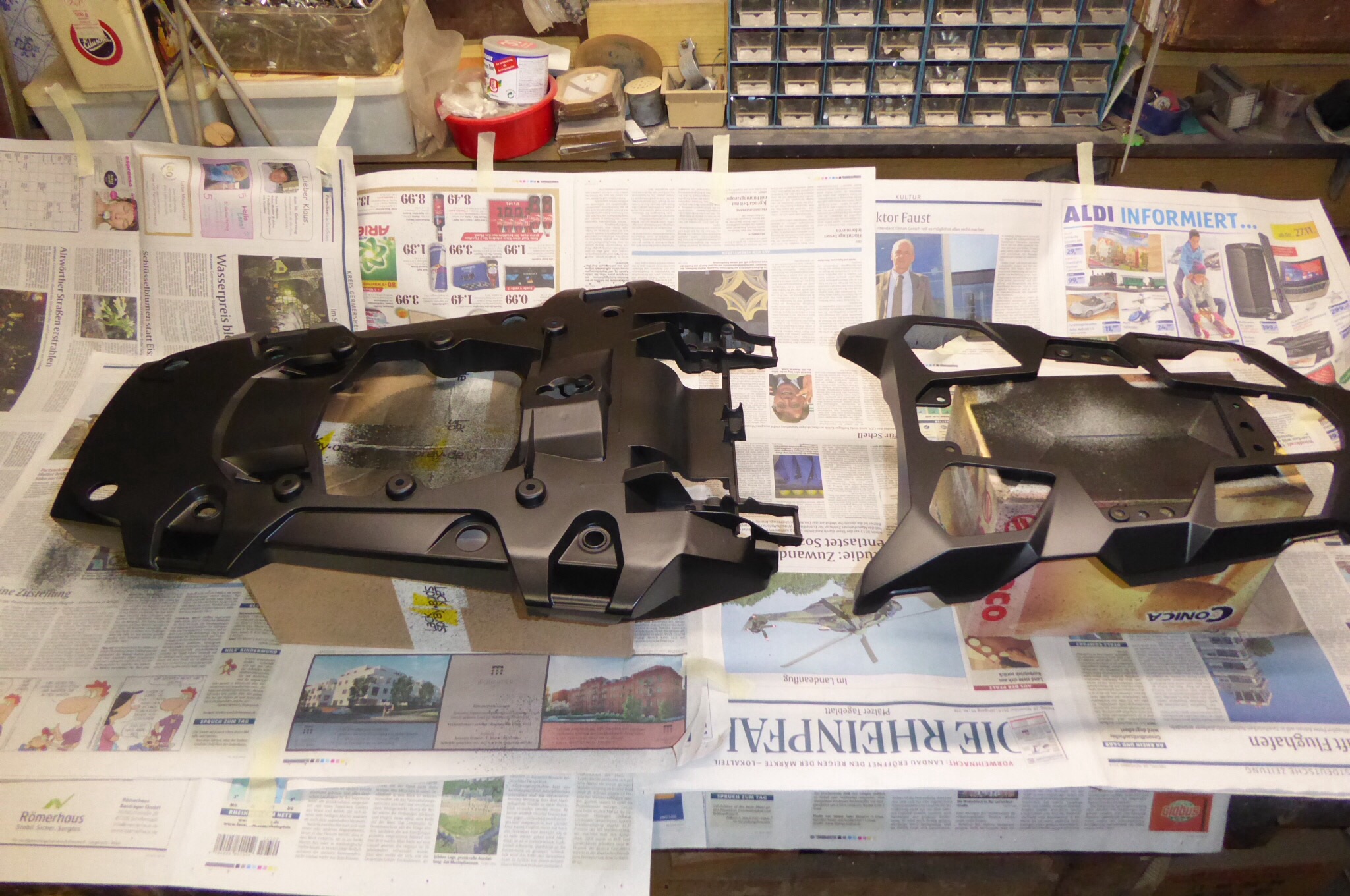

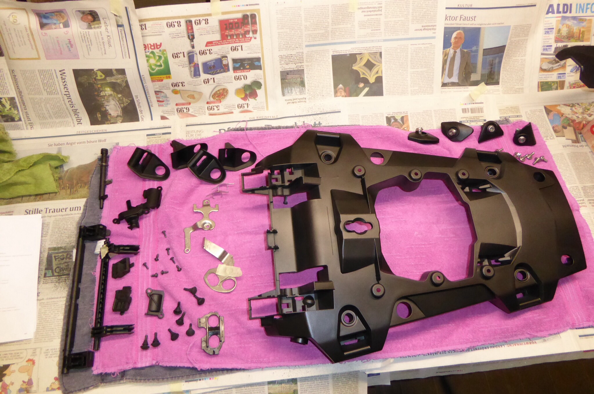

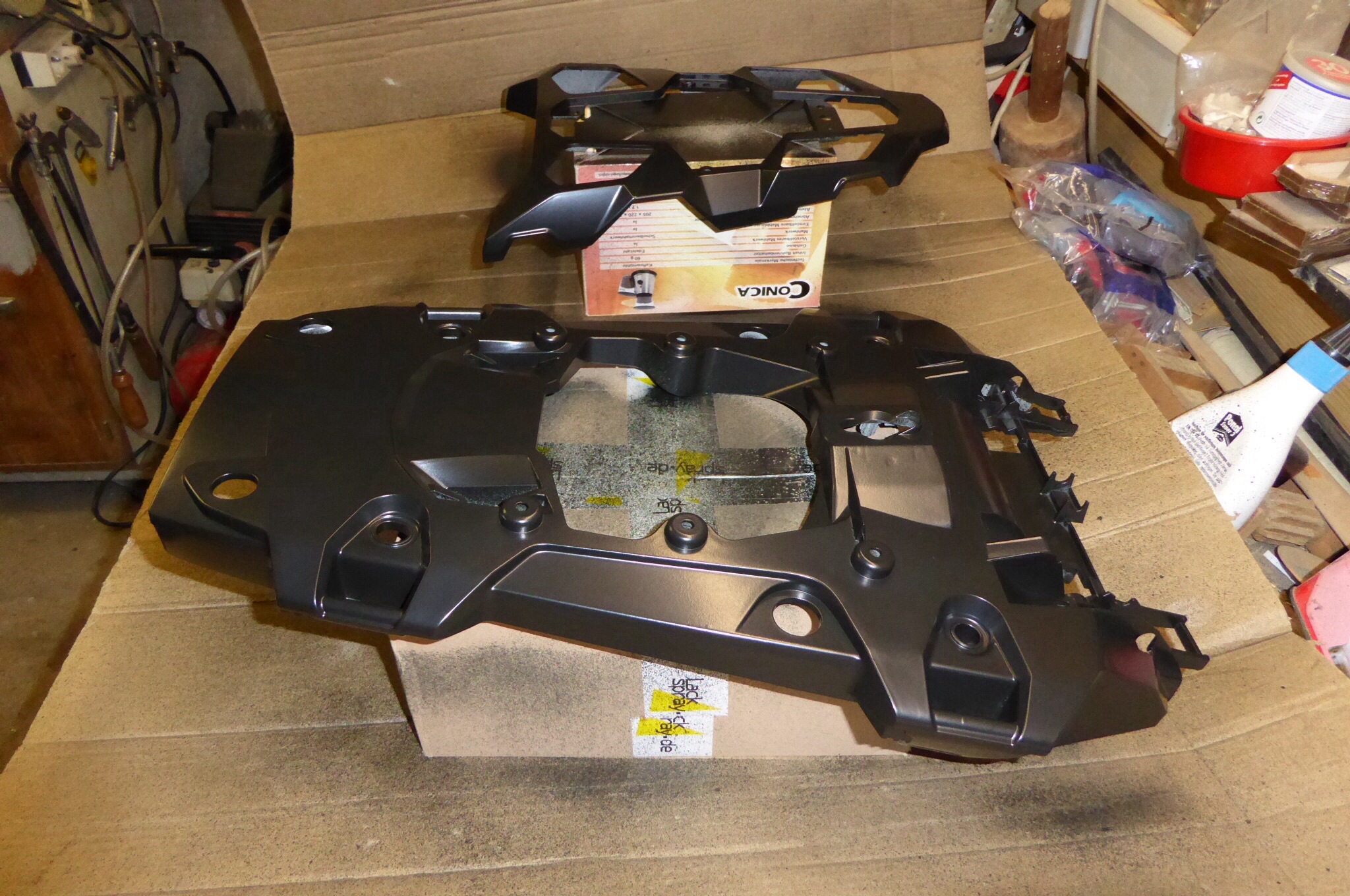

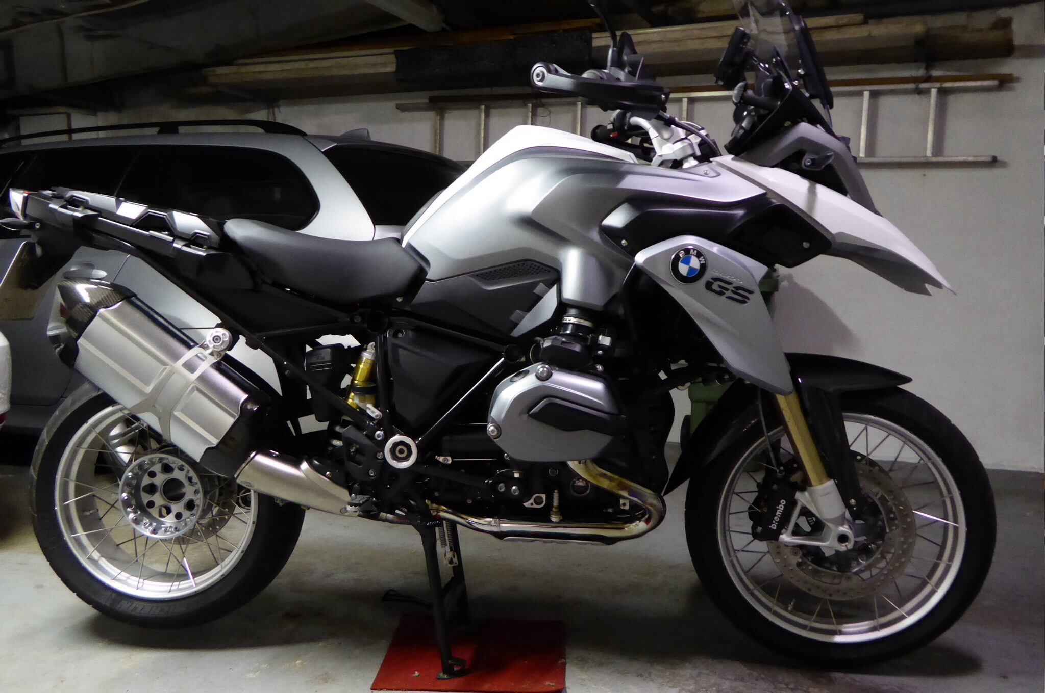

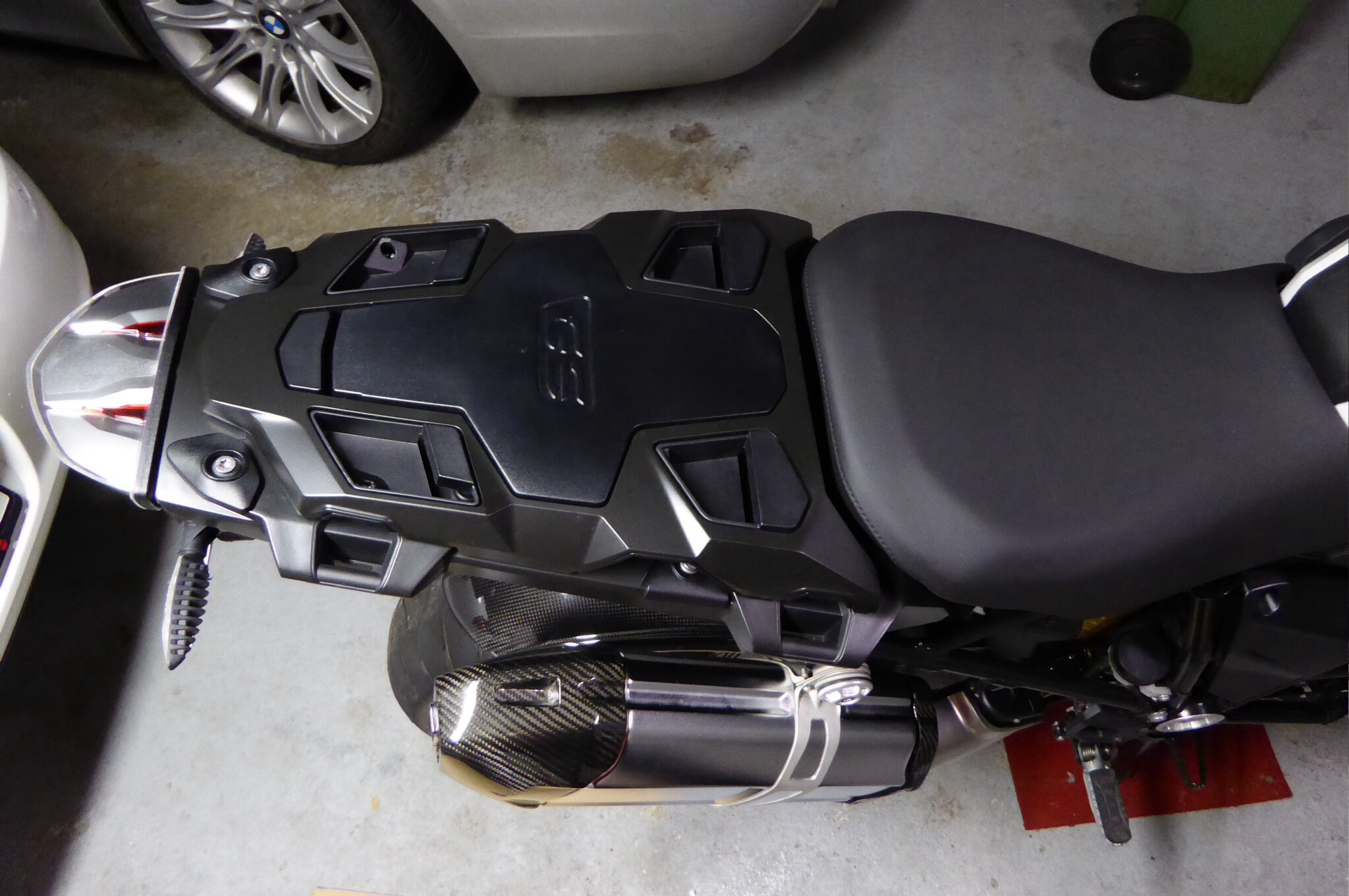

Hab auch Lust bekommen bei dem Mistwetter zu schrauben. Heckteil + Gepäckplatte schwarz matt lackiert. Das hat mich echt gestört. Da hat BMW bei der weißen (und der Adv) echt was vergessen :Augenrollen:.
Alles ab- und auseindergebaut. Angeschliffen, gereinigt und grundiert. Dann 2-3 Schichten schwarz matt:
Dann 2-3 mal Klarlack Matt:
So kompliziert hat das beim Ausbau nicht ausgesehen :verwirrt_2:
Uff. Geschafft :cool:
Jetzt gefällts mir besser. Bei dem Wetter leider nur Garagenfotos.
Eigentlich wollte ich die Fußrastenausleger und die Gepäckbrücke jetzt Pulvern lassen. Musste mit Erschrecken feststellen, dass die Gepäckbrücke aus Kunststoff ist. War das bei der 13er nicht aus Metall/Alu?

Sehr schick.
Ich hab die Folie mit einer Schablone ausgeschnitten und überlappend verklebt
