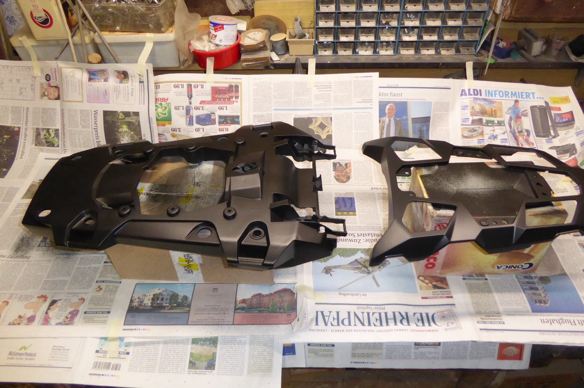

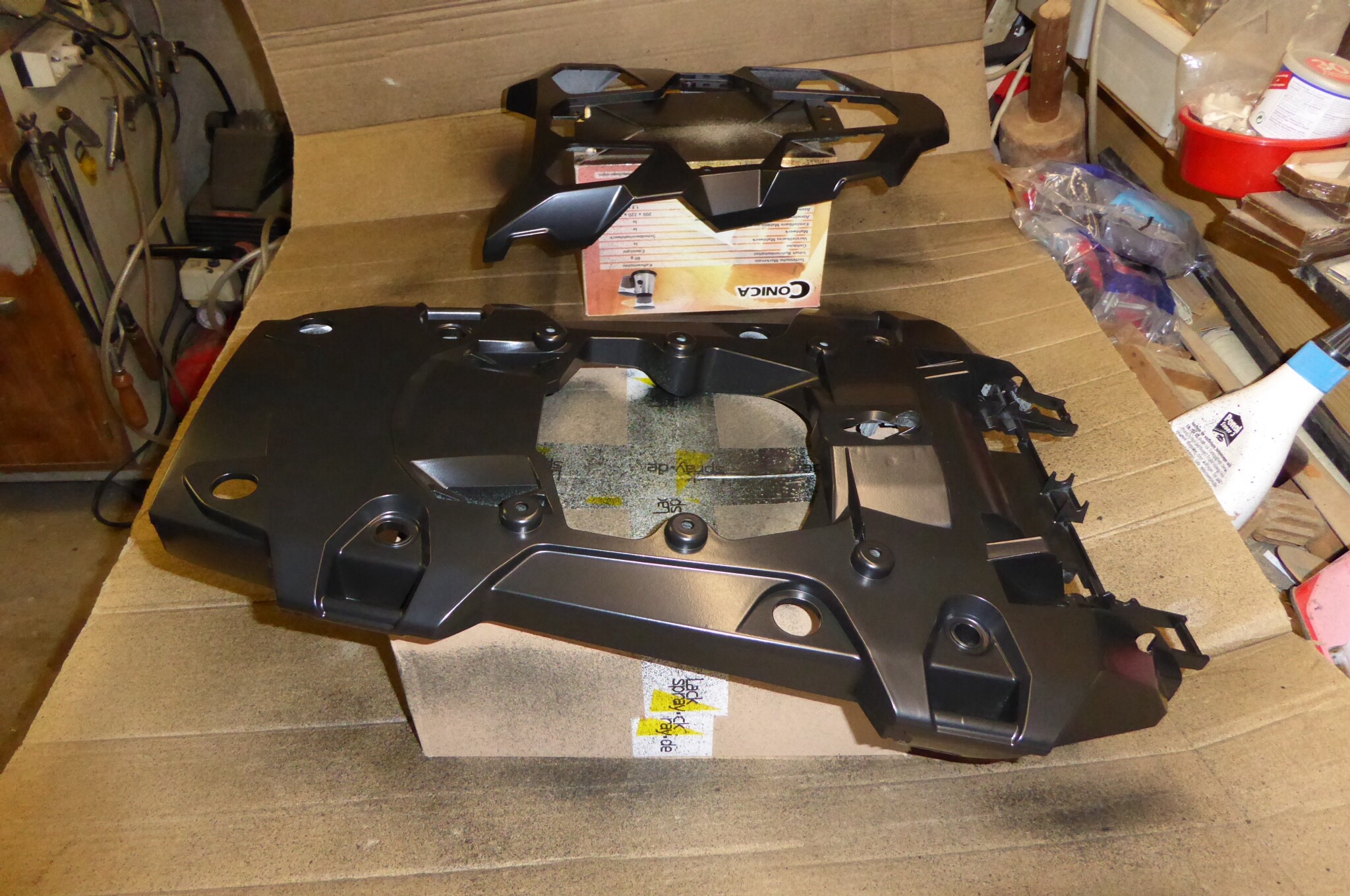

Hab auch Lust bekommen bei dem Mistwetter zu schrauben. Heckteil + Gepäckplatte schwarz matt lackiert. Das hat mich echt gestört. Da hat BMW bei der weißen (und der Adv) echt was vergessen :Augenrollen:.
Alles ab- und auseindergebaut. Angeschliffen, gereinigt und grundiert. Dann 2-3 Schichten schwarz matt:
Dann 2-3 mal Klarlack Matt:

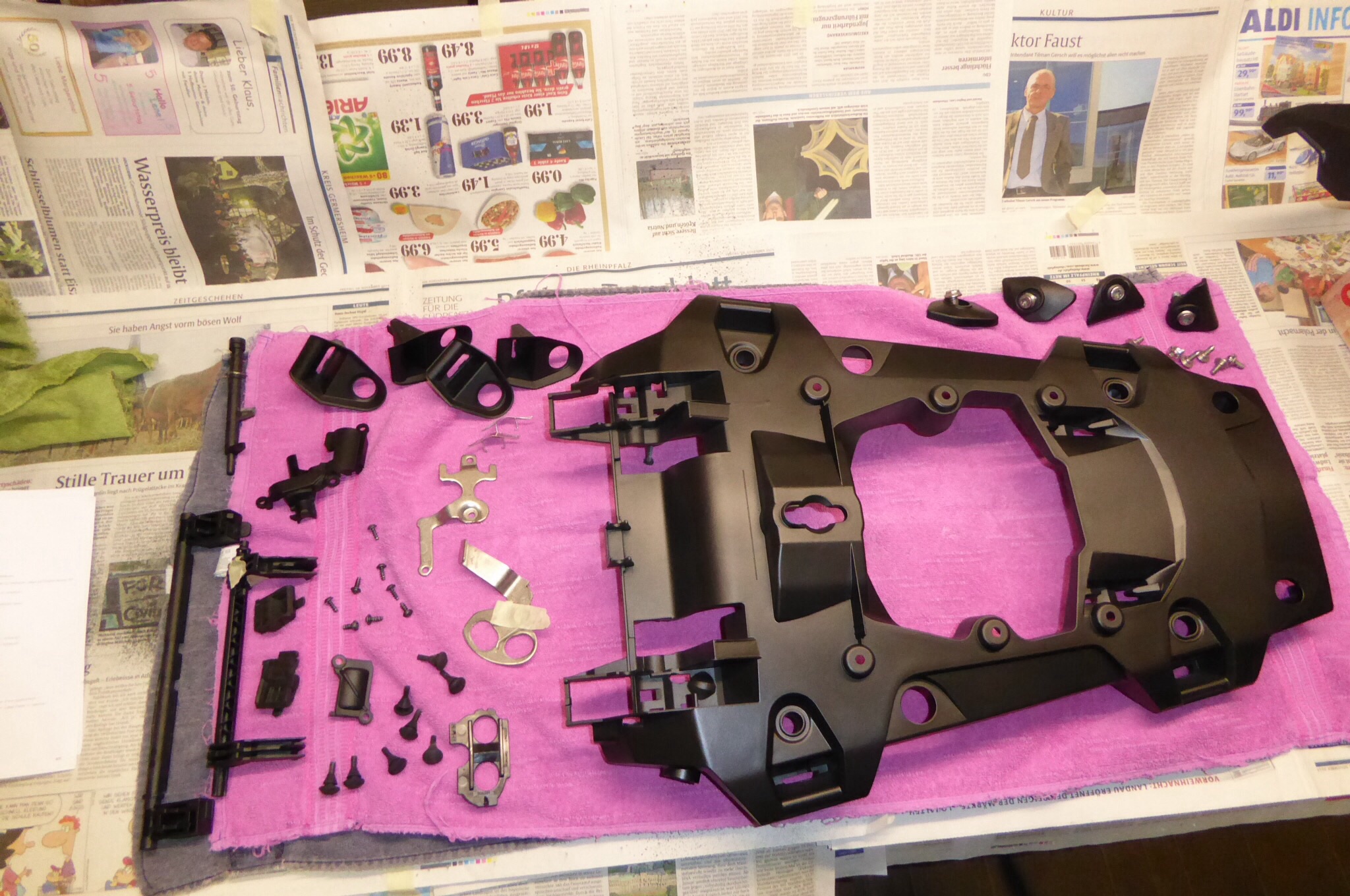

So kompliziert hat das beim Ausbau nicht ausgesehen :verwirrt_2:

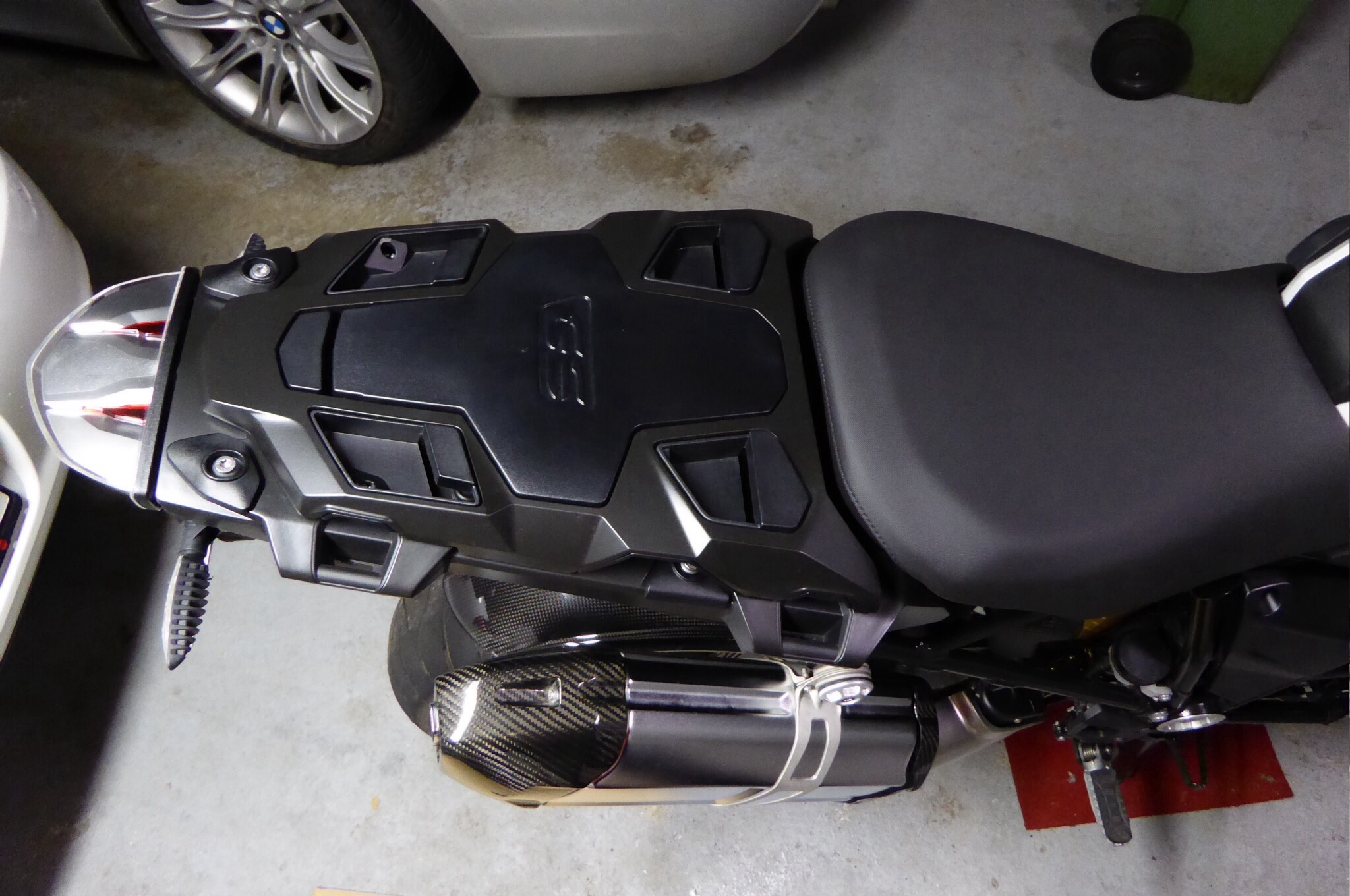

Uff. Geschafft :cool:

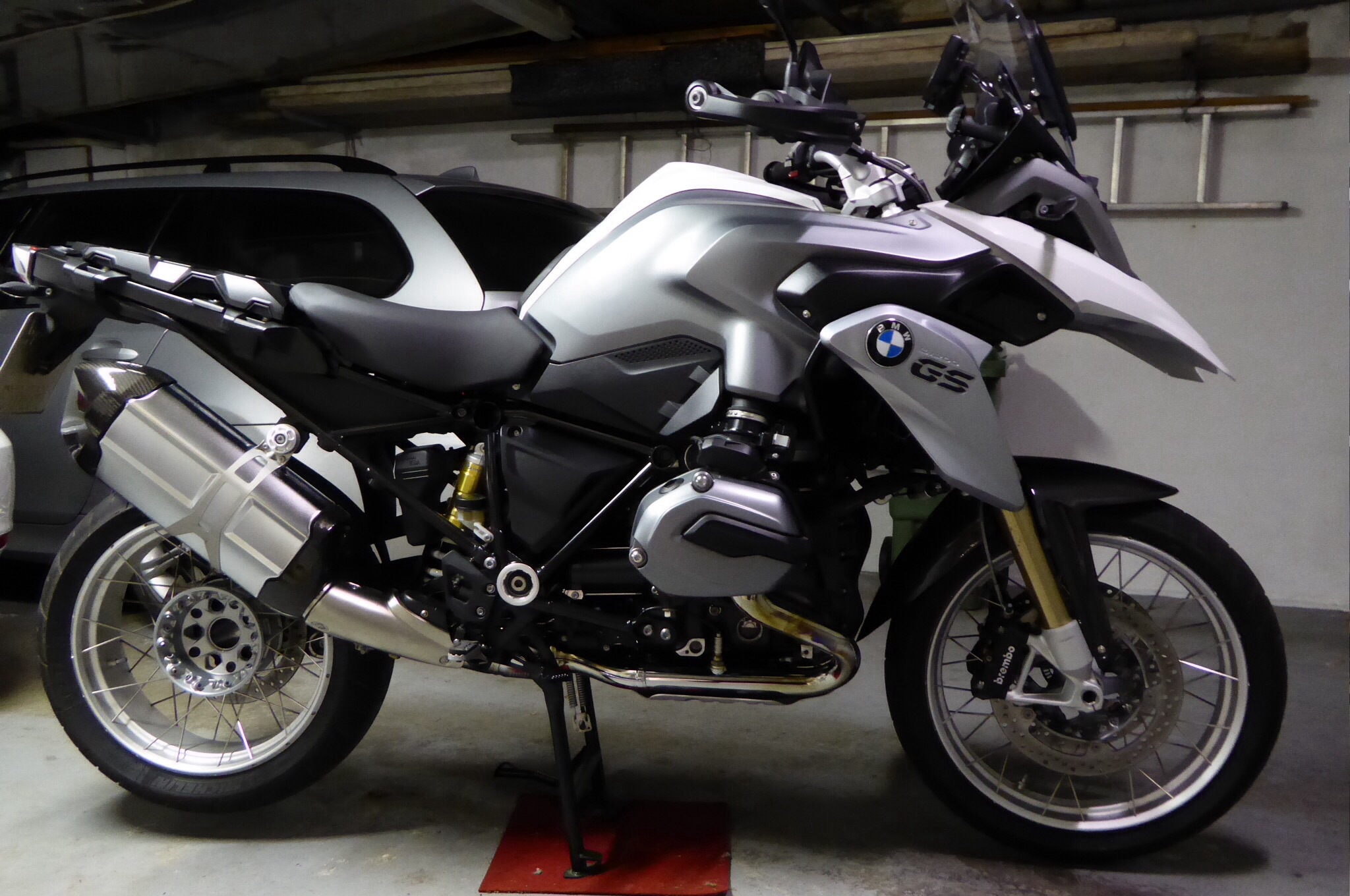

Jetzt gefällts mir besser. Bei dem Wetter leider nur Garagenfotos.
Eigentlich wollte ich die Fußrastenausleger und die Gepäckbrücke jetzt Pulvern lassen. Musste mit Erschrecken feststellen, dass die Gepäckbrücke aus Kunststoff ist. War das bei der 13er nicht aus Metall/Alu?
Sehr Hübsch!!! Gefällt mir Sehr Gut!!!

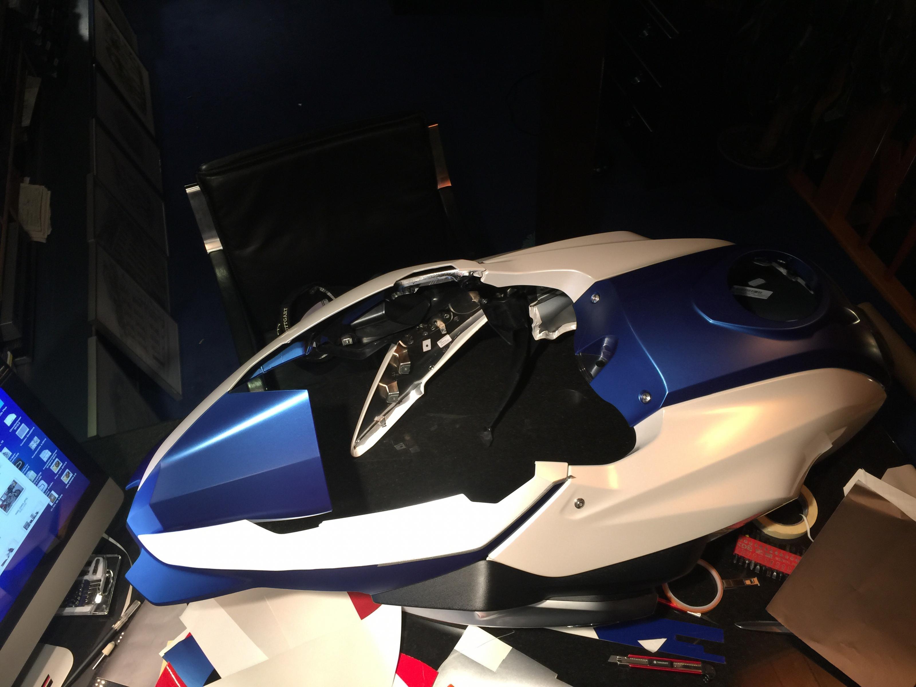

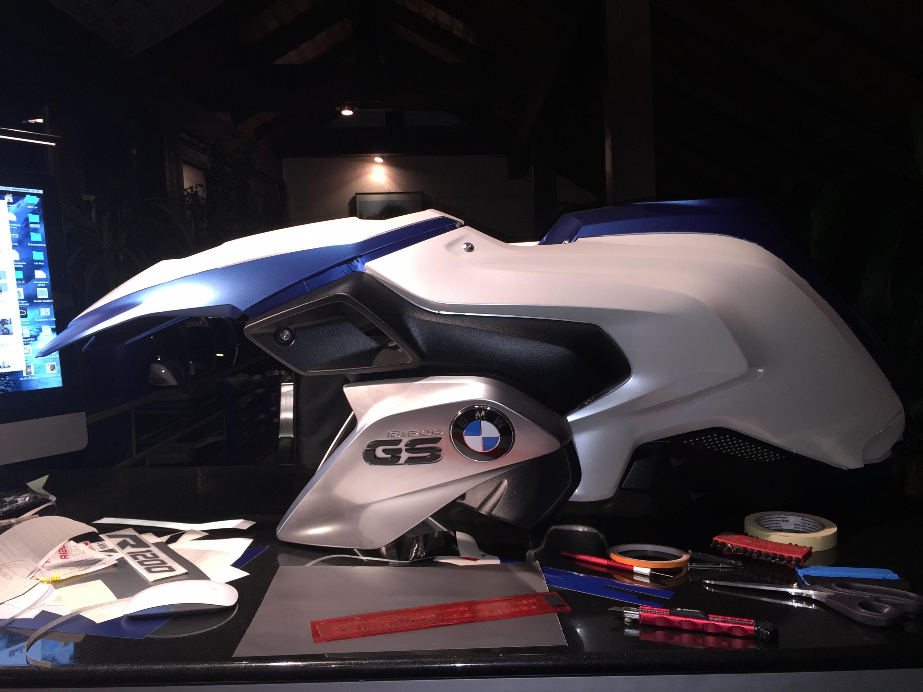

Ja, da hast du Recht, mir sind aber 1. Preise von 36-87 Cent pro Meter als unverschämt vorgekommen, und 2. habe ich eine sehr feine Rundung vorne drin und wie du mir geschrieben hast mag das das Messertape nicht. Da wollt ich kein Risiko eingehen.
Domel
10.09.2012
167
Witten
BMW r1200gs LC bj 2013. (2012)
Wenn du die überlappent verkleppt hast, wie machst du die überlappung weg ohne den Lack drunter zu beschädigen.
Sean
Sean
09.03.2012
797
Backnang
R1250GS HP
Die Folie liegt auf diesem Streifen einfach doppelt, d.h. Erst die blaue foliert, dann die Perlmutt drauf.
Domel
10.09.2012
167
Witten
Sieht man das nicht oder fällt es nicht auf?
Sean
Sean
09.03.2012
797
Backnang
R1250GS HP
Nee, nicht das kleinste bisschen, außerdem kommt ja nich ein Silber-Bronze matter Zerstreiten drüber, der aber auf den Bildern noch nicht drauf ist.

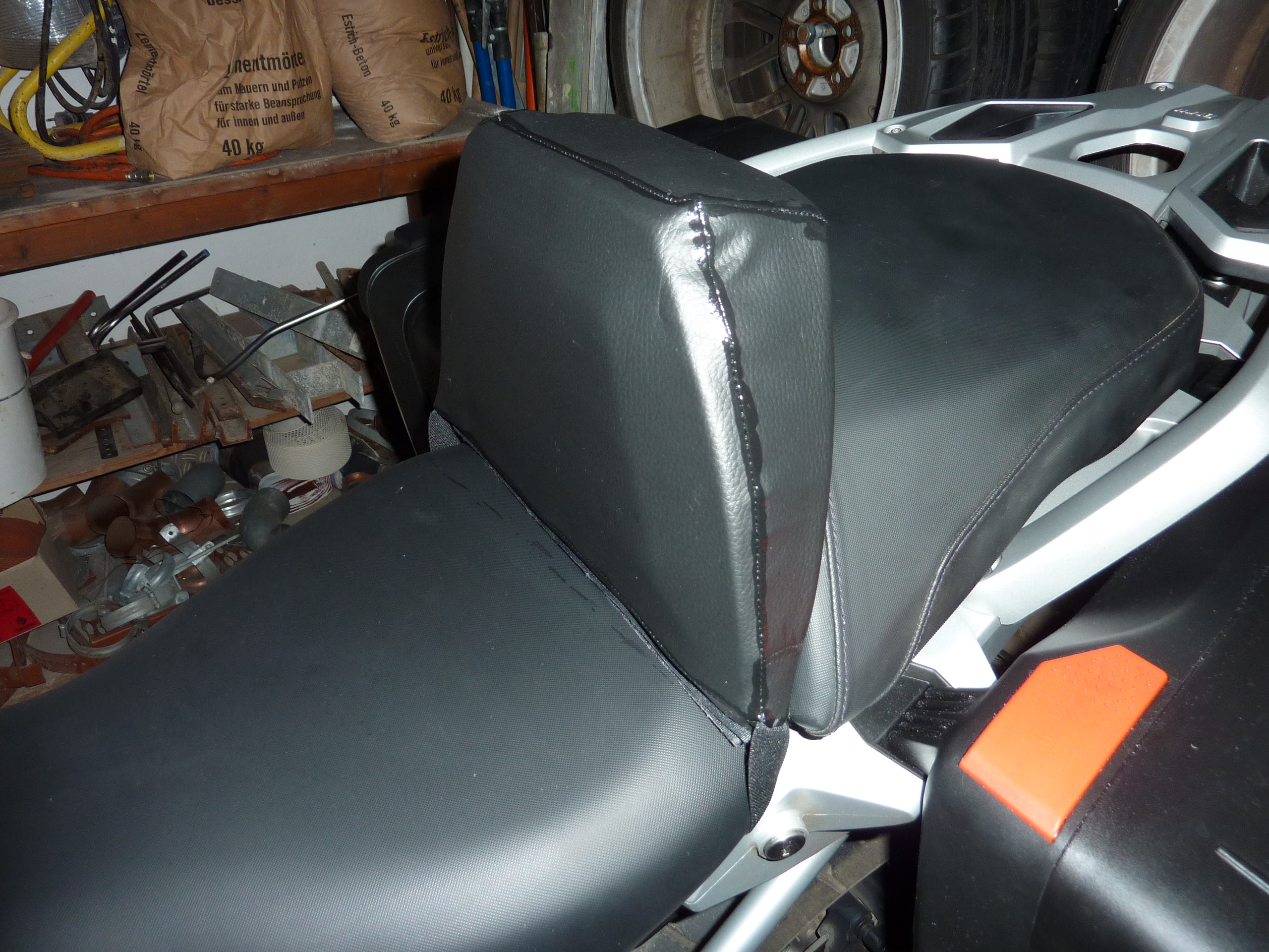

Hallo Sean,
nach dem Einbau deines Scheibenverstellers habe ich mir dieses Polster gebastelt.
:hinterkopf:
O.k. es ist ein Prototyp und meine Nähkünste sind nicht ausgereift. Ich musste erst mal die alte Nähmaschine wieder gangbar nachen.
Getestet hab ich das Polster auch gleich. Meine Sitzhaltung ist nun deutlich gerader und damit werden meine kaputten Bandscheiben wesentlich entlastet. Leider erhöhen sich nun wieder die Windgeräusche und der positive Effekt deines Verstellers wird etwas reduziert.
Ich teste das Polster einfach mal in diesem Jahr und sehe dann weiter.
An Alle: Wie gefällt euch die Idee? Und ja, ich mach den Sitz und so schon noch sauber. Auch die versiegelten Nähte arbeite ich noch nach.

Ich finde die Idee sehr gut, aber die Umsetzung ist schwierig,wie du ja weißt....
Ich hab mir mal was ähnliches für meinen Sozius überlegt.
Deshalb mein Tipp, besorg dir bei eBay eine Kopfstütze in schwarz spart viel Arbeit ist stabiler und du musst nur noch den Halter modifizieren.

An ein vorgefertigtes Teil habe ich anfangs auch gedacht, aber nichts wirklich passendes gefunden. Mir war wichtig, daß der Fahrersitz auch bei beladener Soziusbank noch abnehmbar ist. Unter dem Fahrersitz sind meine Papiere und da will ich rankommen ohne abladen zu müssen.
Zudem fand ich kein Polster, das sich der abgerundeten Form der Soziusbank angepasst hat. Mein Polster ist hinten so geformt, daß es an der hinteren Bank anliegt die den Druck aufnimmt und Halt gibt gegen abkippen. Auch wenn kein Gepäck hinten drauf ist, lassen sich noch immer beide Bänke einzeln abnehmen. Bei Soziafahrten stört des Polster auch nicht.

Also ich finde die Idee super, auch wenn rukluth lügt, dass sich die Balken biegen. Du hast ein Problem oder eine Idee und gehst an die Umsetzung, das ist wesentlich höher einzuschätzen, als die Optik (über die sich streiten ließe) Dabei hast Du noch jede Menge Anforderungen berücksichtigt, was das Ding können und leisten muss.
Meinen Respekt!

Ich war auch schon mal dabei, mir etwas ähnliches zu basteln! Ist für mich sinnvolles ZUB. Wenn ich auf Tour fahre, komme ich mit TC,TR und einem Rucksack aus. Selbigen spanne ich längs mit einer Gepäckspinne auf die Soziabank. Da habe ich dann endlich so etwas wie eine Beckenstütze und empfinde das als sehr angenehm. Das Aufsteigen ist dann natürlich nicht mehr so prall, das ertrage ich aber gerne, weil ich leider auch so rund bin im Rücken.
