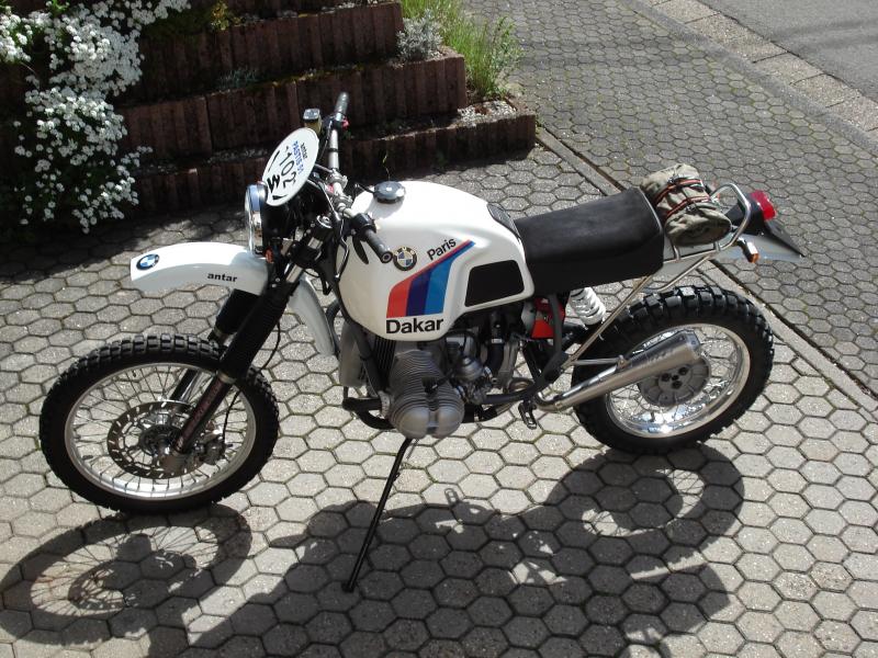

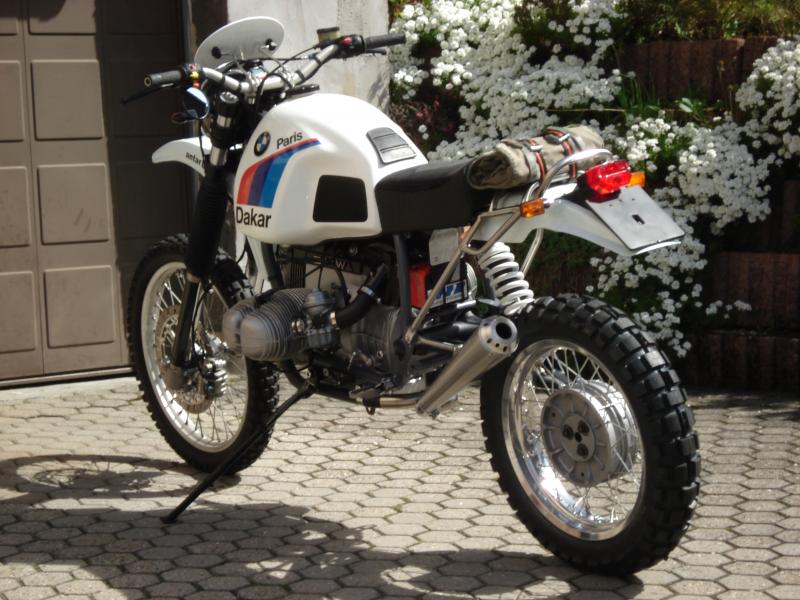

Jetz will ich auch mal ... ;)
Anbei ein paar Fotos von meinem GS-Umbau. Geschraubt habe ich selber nicht, sondern ein Nachbar aus meinem Dorf.
Nach einem Touchdown im Sept. 2010 mit Mystic Totalschaden haben ich mir das vorab mal digital aufgemalt. Danach ging es in die Realisierung und das kam dabei heraus ...
Klick auf ein Bild und es wird groß ...
Ein paar Sonderanfertigungen, vom Nachbarn gezeichnet und von einem Bekannten gelasert ...
So siehts seit Feb. 2011 aus :)
Dieses Jahr werde ich die erste "große" Reise mit dem Mopped machen :)
Weitere Fotos

Hi Udo,
sehr schönes Teil. Die Rahmenfarbe gefällt mir gut:D:D:D, und dein Heck ist besonders gelungen! Wo ist das her?
Gruß Hermann

Hi Udo,
Gruß Hermann
Hallo Hermann,
Heckrahmen, Bürzel und Seitenteile sind von einer R100 Mystic aus der Vorserie (es gab da 50 Exemplare von der Niederlassung München aufgebaut).
Das Rücklicht kommt von der Monster.
Die Sitzbank ist ebenfalls von einer Mytic, allerdings etwas aufgepolstert. Die Linie sollte aber halbwegs erhalten bleiben.
Die hinteren Blinker sind "Ducati-Style".

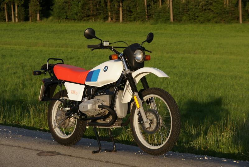

Guten Morgen,
das Fahrzeug wurde nun im Winter vollständig "saniert" und umgebaut.
Auch wenn es nicht auf den ersten Blick zu erkennen ist. :rolleyes:
Dirk

Guten Morgen,
Dirk

und was mußte "saniert" werden? die sah doch vorher schon super aus....:)
:D Tankrucksack und Stellplatz stimmen.
Aber hier mal ein Auszug:
- Rahmen ist ein anderer, gleiches EZ-Datum aber verstärkt und danach erleichtert (alle Halter entfernt (Beifahrerrastenausleger, Relais-, Hupen-, Kotflügelhalter hinten, Halter Bremslichtschalter, etc.) und gepulvert. Zusätzlich mehr Freigang im Bereich der Schwinge geschaffen, da der Knickwinkel der Kardanwelle um 2,5-3° erhöht wurde.
- Andere geänderte Schwinge, damit zusätzlich ein 140/80-18 passt (Federbeinaufnahme im Gegensatz zu einer HPN-Schwinge weiter vorn angebracht). Reifen läuft nun hinter der Feder ähnlich den Römerschwingen.
- Neue um 100mm verlängerte Kardanwelle
- HAG (jetzt aus 1985er Serie) erleichtert mit hohlgebohrtem Bremsschlüssel
- Getriebe neu gelagert, abgedichtet mit langem 5ten und neuem hinteren geschlossenem Deckel (Kickergedöns ist komplett raus wegen Gewichtsersparnis). Neu gelagert, neuer Ruckdämpfer
- Auspuffanlage: Supertrapp innen von Zoll auf Metrich umgebaut, außen Halter aus Edelstahl angeschweißt. Edelstahl Y-Rohr aufgetrennt und im Winkel (nach unten) verändert.
- Kupplung erneuert
- Steuerkette, Spaner + 1 Ritzel neu
- Motor abgedichtet (Kurbelwellensimmering, O-Ring Läufer, Ölpumpendeckel) und gelackt.
- Ölpumpe vermessen
- Elektrik und Kabelbaum (komplett neu aus FLYR Kabeln) erneuert (Blinkrelais, Anlasserrelais, Starterrelais und Hupe jetzt unsichtbar unterm Motordeckel)
- Tank: Halter neu angepasst (passte nicht mehr über die Verstärkungsbleche) und neue Filter
- Hinterrad: Felge 3“x18 mit Dickend Edelstahlspeichen
- Steuerrohr überdreht und mit erleichterten Einstellschrauben
- Motordeckel erleichtert
- Motorhaltebolzen aus 7075 mit 7075 (M12x1,5) Muttern
- Motordistanzen aus 7075 und Motor um ca 3mm nach rechts angebracht, damit Hinterrad und Vorderrad exakt in der Spur laufen
Noch Einige Schrauben hohlgebohrt und andere Kleinigkeiten (Kotflügel vorne, R100S Kupplungsgriff ohne Choke, Hinterradabdeckung innen aus Alublech, Distanzen Vorderrad, erleichtertes Statorgehäuse) geändert.
Grüsse !!
Dirk

wie leicht ist die dame denn nach der abspeckkur???
HP2Sascha
Ein WAHNSINNSAPPARILLO DirkHusa! :D
Was wiegt die Gute jetzt?
Sitzhöhe?
DirkHusa
15.07.2011
29
Die alte Dame (wurde im Mai 30 Jahre :) ) wog vor dem Umbau 169kg ohne Sprit.
Neu gewogen hab ich sie noch nicht.
Felge, Reifen, Rahmen, Schwinge wurden etwas schwerer
Dafür Getriebe, Motor, Motorhaltebolzen, Kardanwelle, Schrauben, Auspuff, Kabelbaum, HAG etwas leichter.
Dürfte so geschätzte 170kg ergeben.
Achso: Sitzhöhe so ca. 970mm
Dirk
HP2Sascha
Also gibts ein "H" uns Nummerschild! :D
Amtlich mit 170kg!
Krümmer im Scramblerstyle oberhalb der Zylinder war nix für Dich?
Der Spiegel unter dem Lenker schlägt nicht am Tank an?
Fragen über Fragen... SRY
