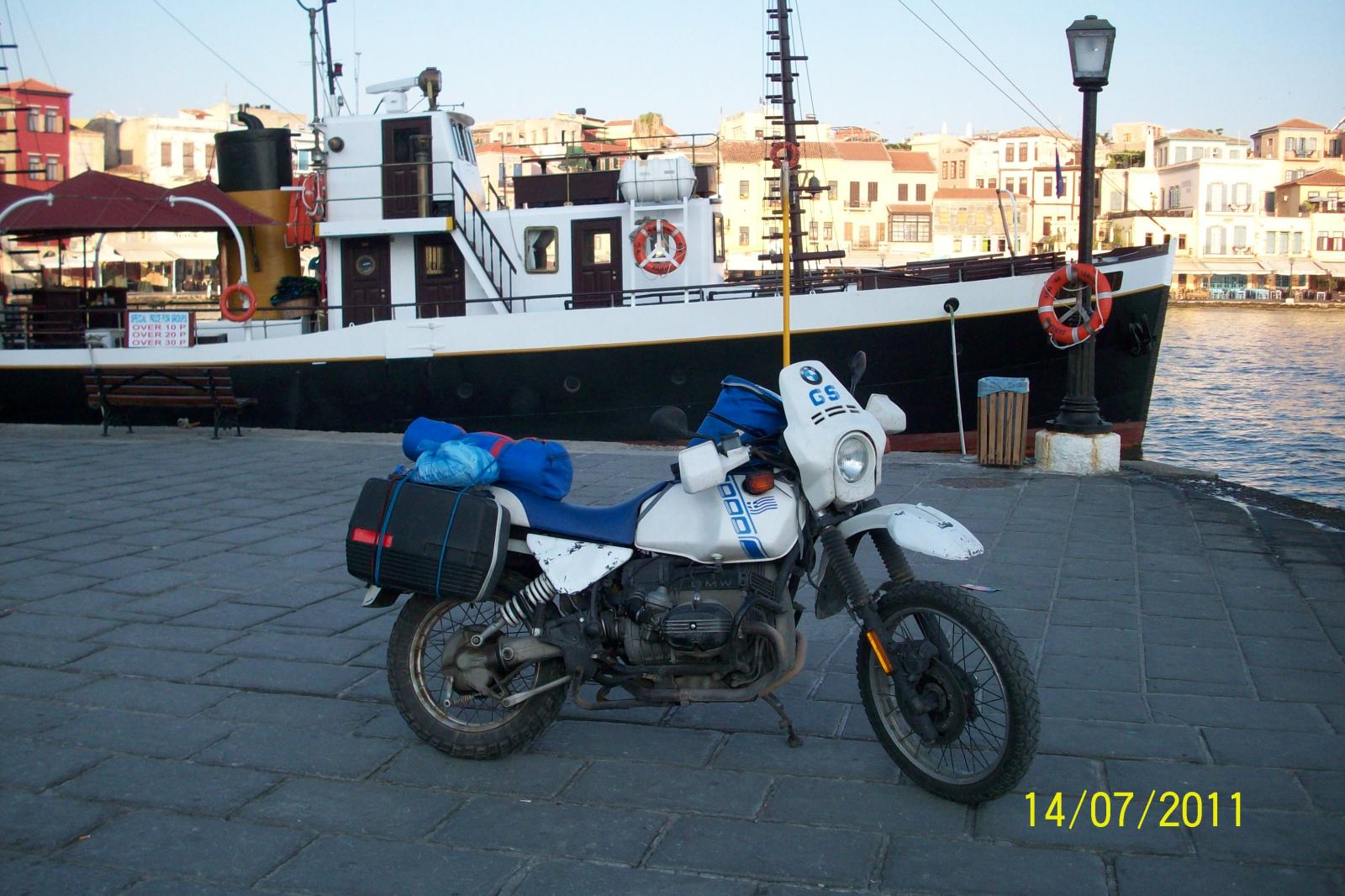

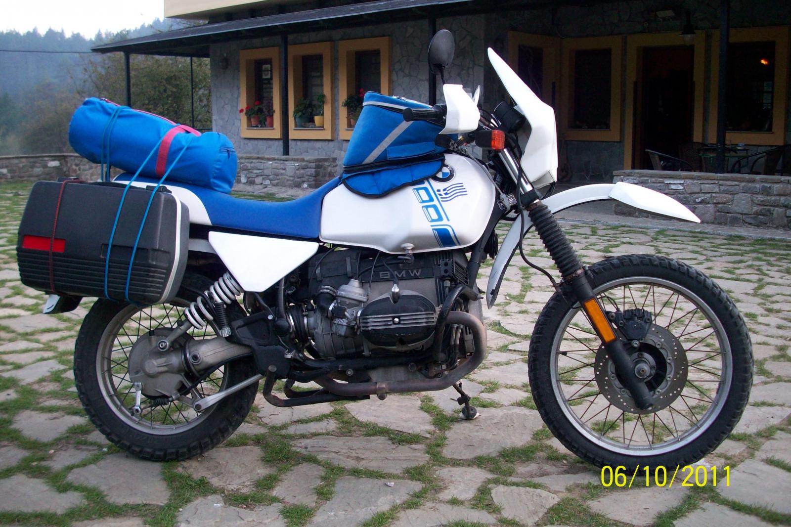

1995 an Ostern auf dem Weg an den Comer See
und hinter der Zeltbeleuchtung
[/IMG]
und dann brach die Neuzeit an, mit 4 Ventilen und Telelever ......
Thomas

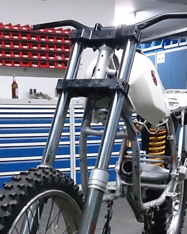

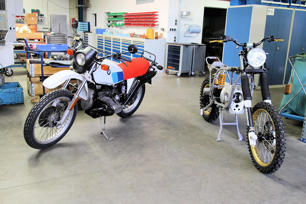

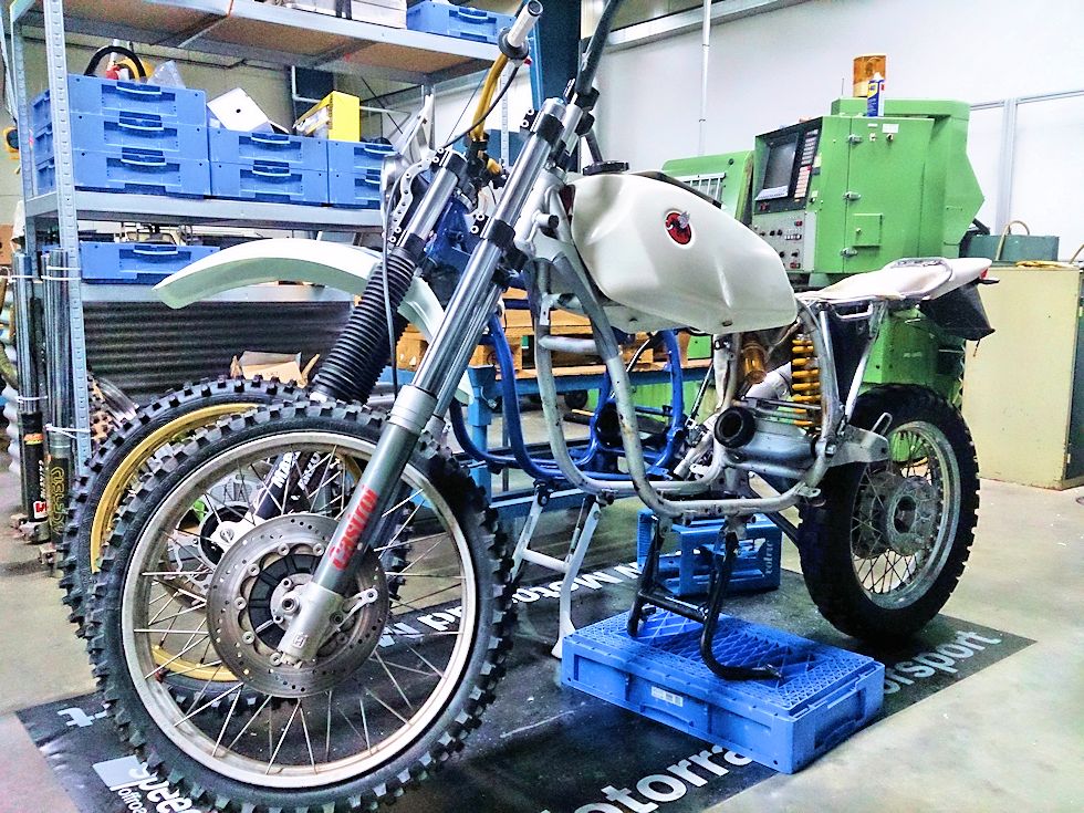

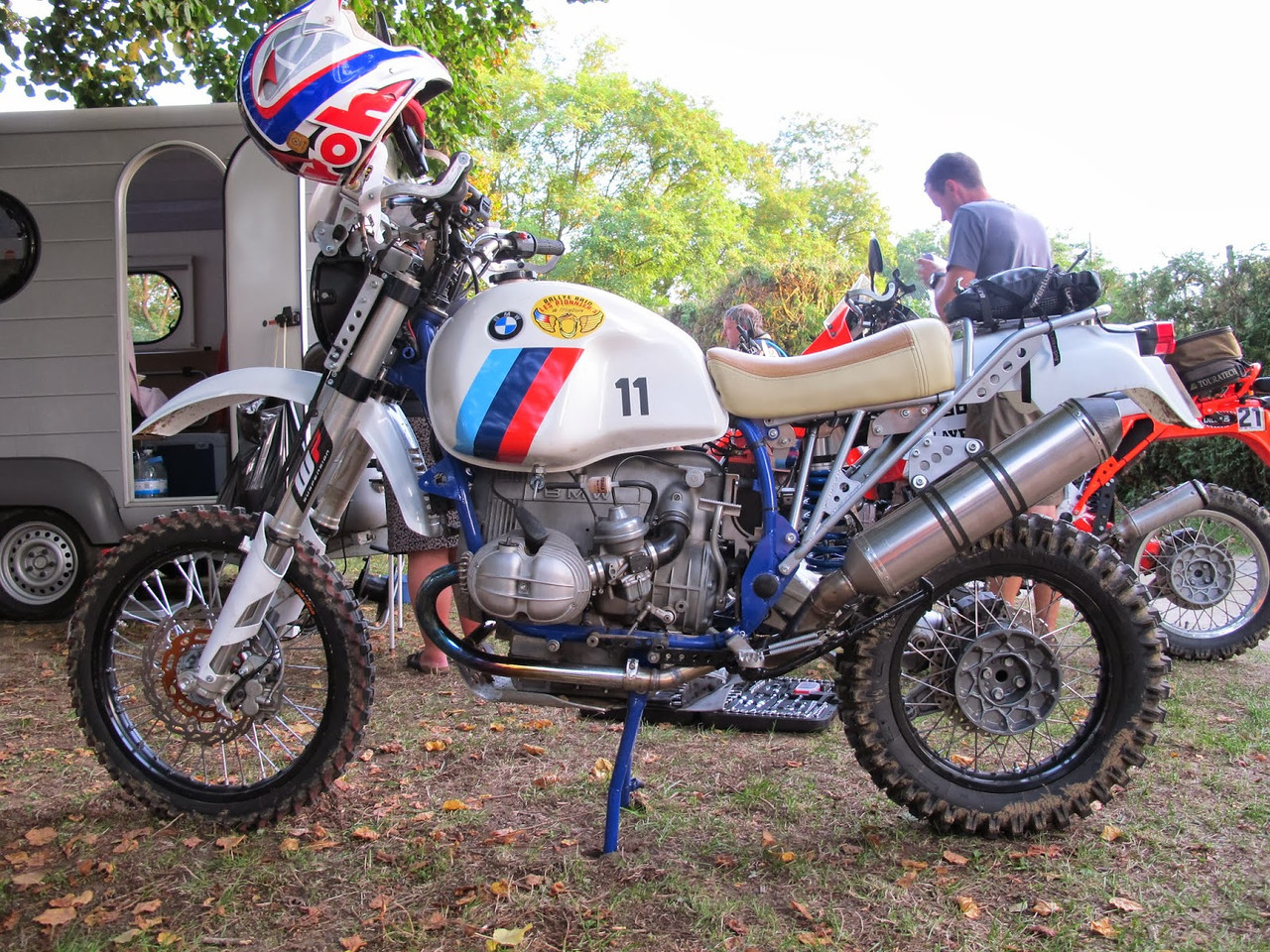

Hallo Ray, welche Gabelbrücken hast Du den bei Deiner hochbeinigen verbaut und wo bekommt man eine so gut aussehende Marzocchi-Gabel her????
Frank
DakarRay
DakarRay
28.08.2007
689
Südliches Mittelfranken
BMW-Motorräder und ......
Gruß Frank
Hallo Frank,
ich weiß nicht, ob man die 45er bzw 50er Marzocchi Magnum neu noch kaufen kann.
Wir haben unsere Gabeln aus dem Netz gefischt.
Upside-Down kam für uns nie in Frage, eine 80iger-Jahre-Maschine
hat für uns eine Right-Side-Up-Gabel.
Diese müssen natürlich noch auf das Fahrzeug- bzw. Fahrergewicht angepasst werden,
teils mit dem Gabelöl, teils mit angepasster Feder.
Außerdem braucht es zwingend noch einen Gabelstabi,
der auch wieder eine Sonderanfertigung ist.
Die Gabelbrücken hat mein Spezl auf CNC-Maschinen gefertigt,
durch den Aufwand bei der Kleinserie nicht ganz billig,
aber einzigartig.
Aber auch nur via Einzelabnahme eintragbar und je nach Kombination
Gabel-Rad-Bremsscheibe und Bremssattel darf es auch wieder
ein speziell gefertigter Bremssatteladapter werden.
Eine 50er Gabel mit Gabelbrücke hat mein Spezl noch übrig.
Sollte ernstes Interesse bestehen, kann ich mal nachhaken.
Die weiter fortgeschrittene Hohe ist übrigens von meinem Spezl,
meine Hohe beschränkt sich auf das grobe Rolling-Chassis,
wohin gegen mein Spezl schon ins Detail geht.
Der Bau wird bei mir noch gut ein Jahr dauern,
die Andere soll in ein paar Wochen laufen.
Gruß aus Franken - Ray

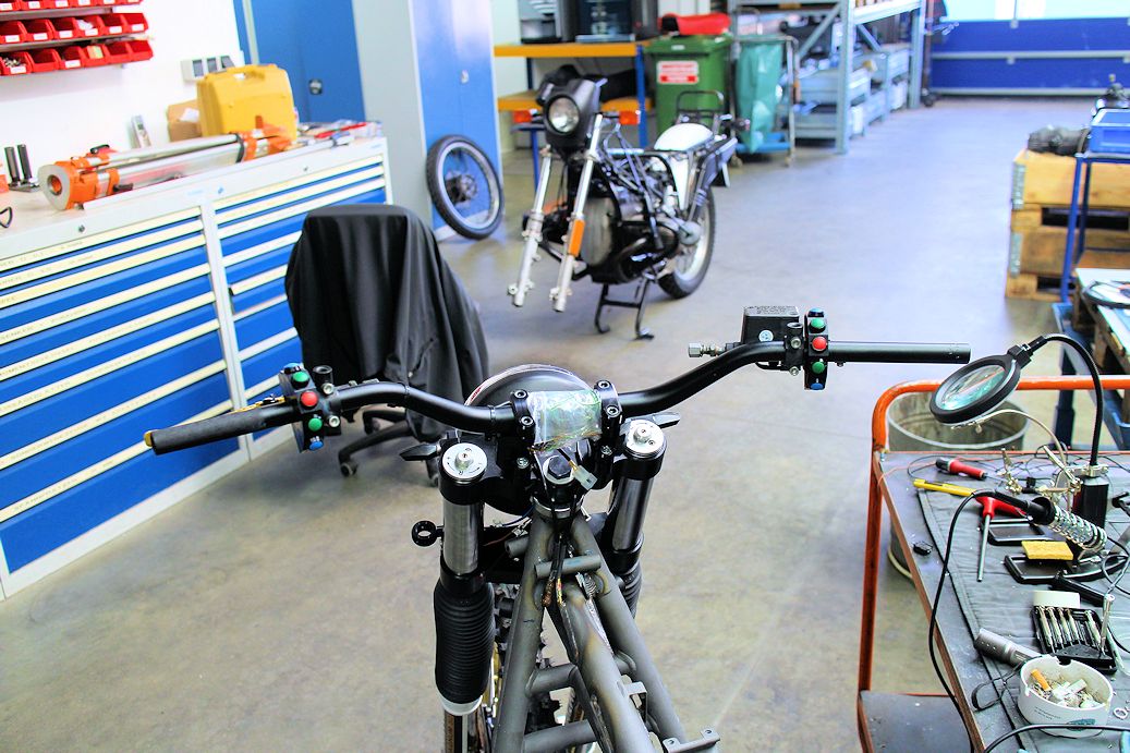

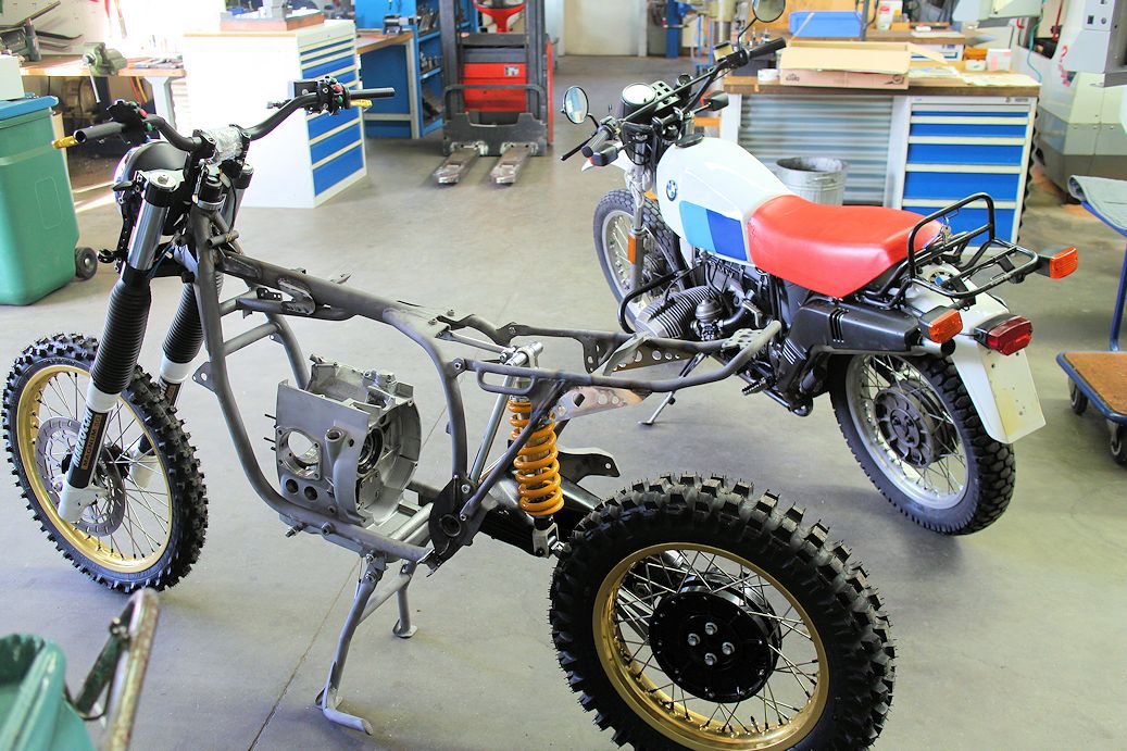

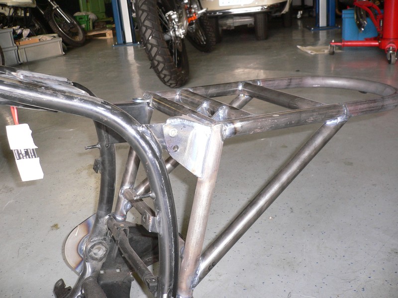

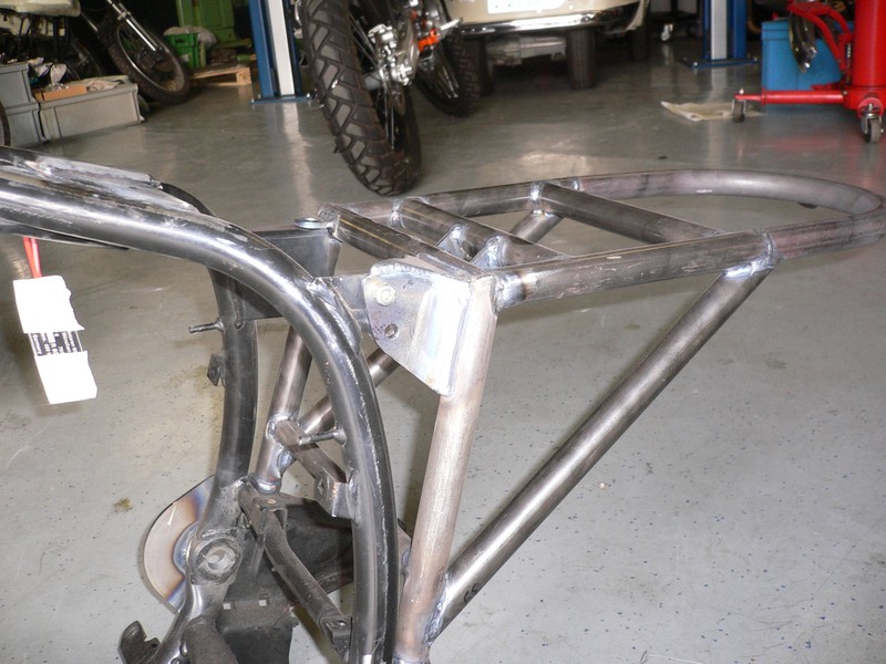

Tach!!
Jetzt gehts los!!
Rahmen und Heckrahmen sind fertig.
Möge der Aufbau beginnen:jubel:
Mfg Edda
Kannst du noch ein paar Detailbilder zur Zentralfederbeinlösung posten,
habe ich so noch nie gesehen.
Viel Spaß beim Zusammenbauen - Ray
Hermann (aus E)
Hermann (aus E)
29.12.2008
2.144
Essen
Hi Edda,
viel Spass beim basteln. Leider bin ich ja ein wenig zu unbegabt, sonst würde ich des auch noch selber nachschieben. Bitte halte doch die Baustufen in Bildern fest und stelle sie hier ein. Weißt du schon ob du lackieren oder beschichten willst? Welche Farbe? Haste dir schon einen Kabelbaum besorgt?
@ Ray: der Vorteil von dieser Art des ZF ist, das man es Nachträglich machen kann, oder wieder zurückbauen...
Gruß Hermann
Zeebulon
Zeebulon
05.05.2007
622
...@ Ray: der Vorteil von dieser Art des ZF ist, das man es Nachträglich machen kann, oder wieder zurückbauen...
Gruß Hermann
Ich persönlich halte eine vollständige Entkopplung der Federbein-Aufhängung vom Heckrahmen für sinnvoller, als eine (doch wohl eher theoretische) Rückbau-Möglichkeit. Wenn der Umbau schlechter ist als original, würde ich mit einem Originalrahmen von vorne anfangen. Auch HPN könnte das obere Federbeinauge am Rahmen lassen - machense aber nicht, weil wohl noch nie jemand wieder zurück wollte.
