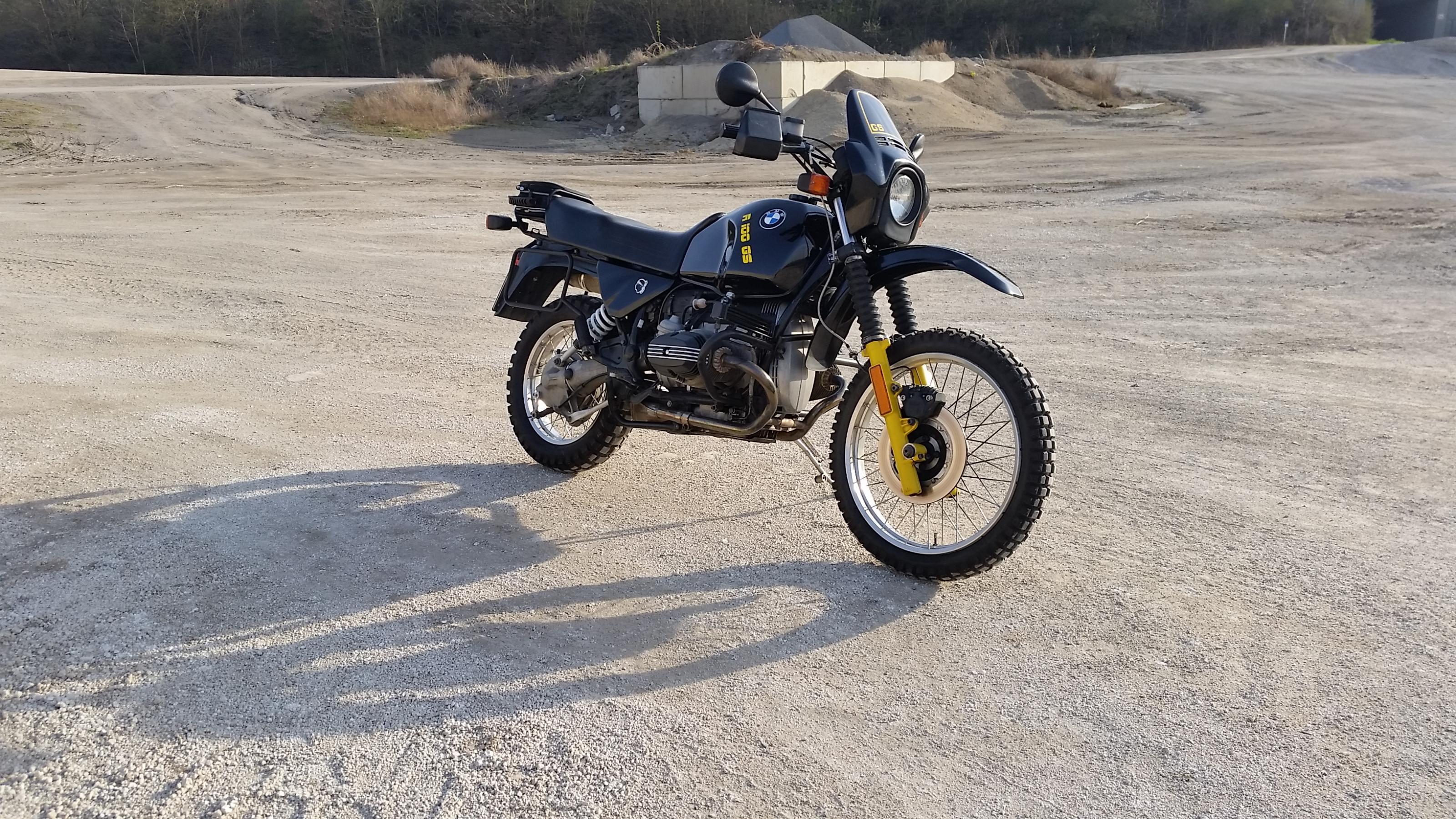

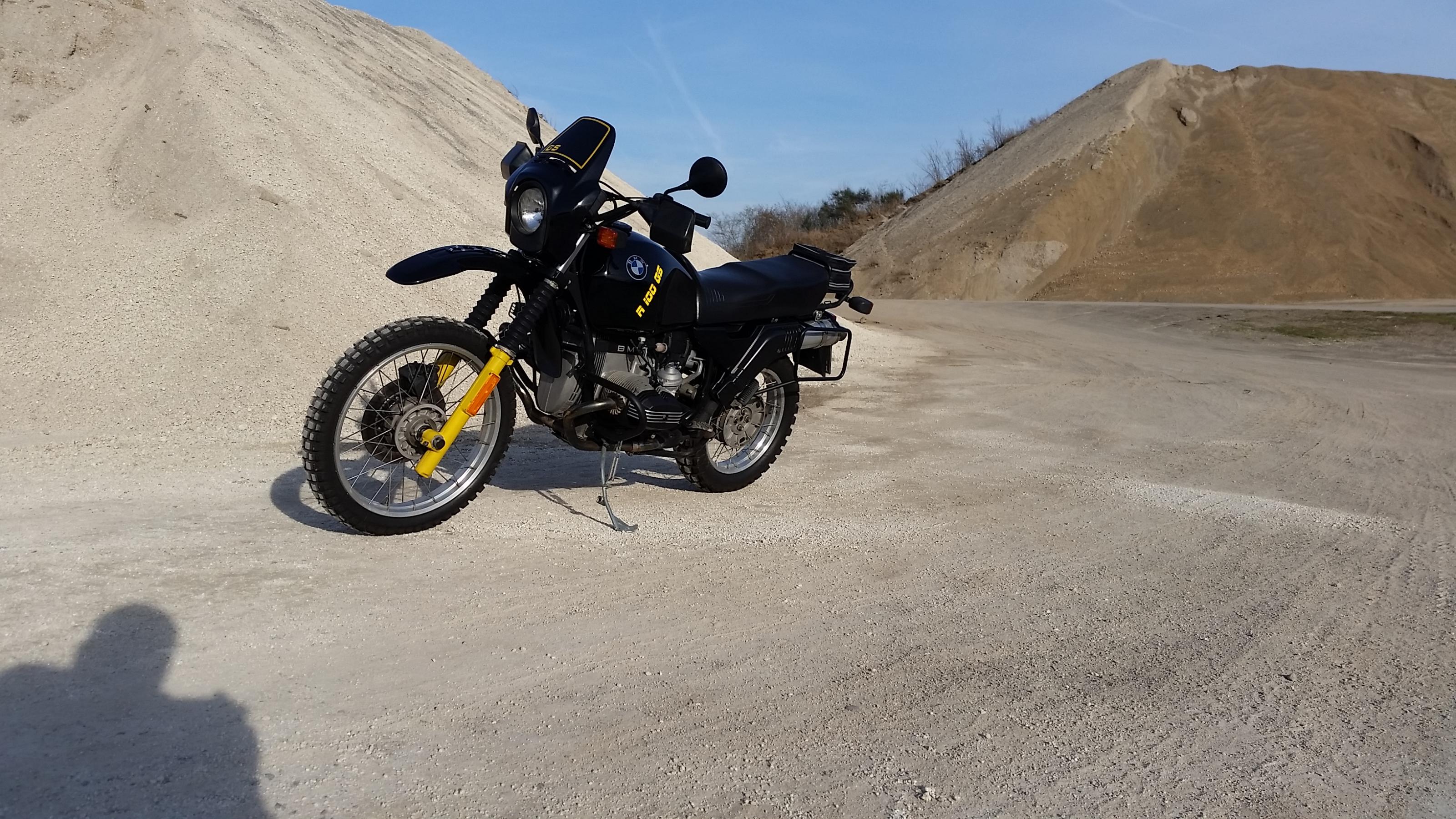

So weit so gut
Alle Öle neu, Saubergemacht, Ventile und Vergaser eingestellt.
Läuft sehr schön.
Ab 130 flattert die Gabel, was kann ich tun ?
Gruß Carsten

Hallo Carsten,
schwer zu sagen per Ferndiagnose.
Daher nur mal etwas "Brainstorming"
1.) Radlager hatte ich früher bei meiner XT 500. da hat die Karre aber fürchterlichen Versatz gehabt, war fast unfahrbar.
Hatte ich bei 15 Jahren 100 GS nie wieder so gespürt - also unwahrscheinlich.
2.) Lenkkopflager lose oder verschlissen - schon eher möglich.
3.) auf Deinen Fotos hast Du neue Stollenreifen montiert. Ist das Foto aktuell und sind die Reifen neu?
Solltest Du direkt vom Reifendienst kommen - Luftdruck checken. Hoffe der Reifendienst hat ordentlich ausgewuchtet --> neue Gewichte platziert?
Abschliessend noch ne Frage : wo fängt die Führe an zu schaukeln: vorn, hinten oder gleichzeitig?

mmhh:confused:
ja die Reifen sind ca sechs Jahre alt und wurden vom Vorbesitzer drei mal zum Tüv gefahren:skull: . Ges ca 300 km.
Geht so bei 130 los nur vorne.
Werden wohl die ollen Reifen sein, oder Lenkkopflager.
Danke und Gruß
Carsten

Vll isses auch der Dämpfer hinten. Hat der seine Zeit vielleicht schon erreicht?

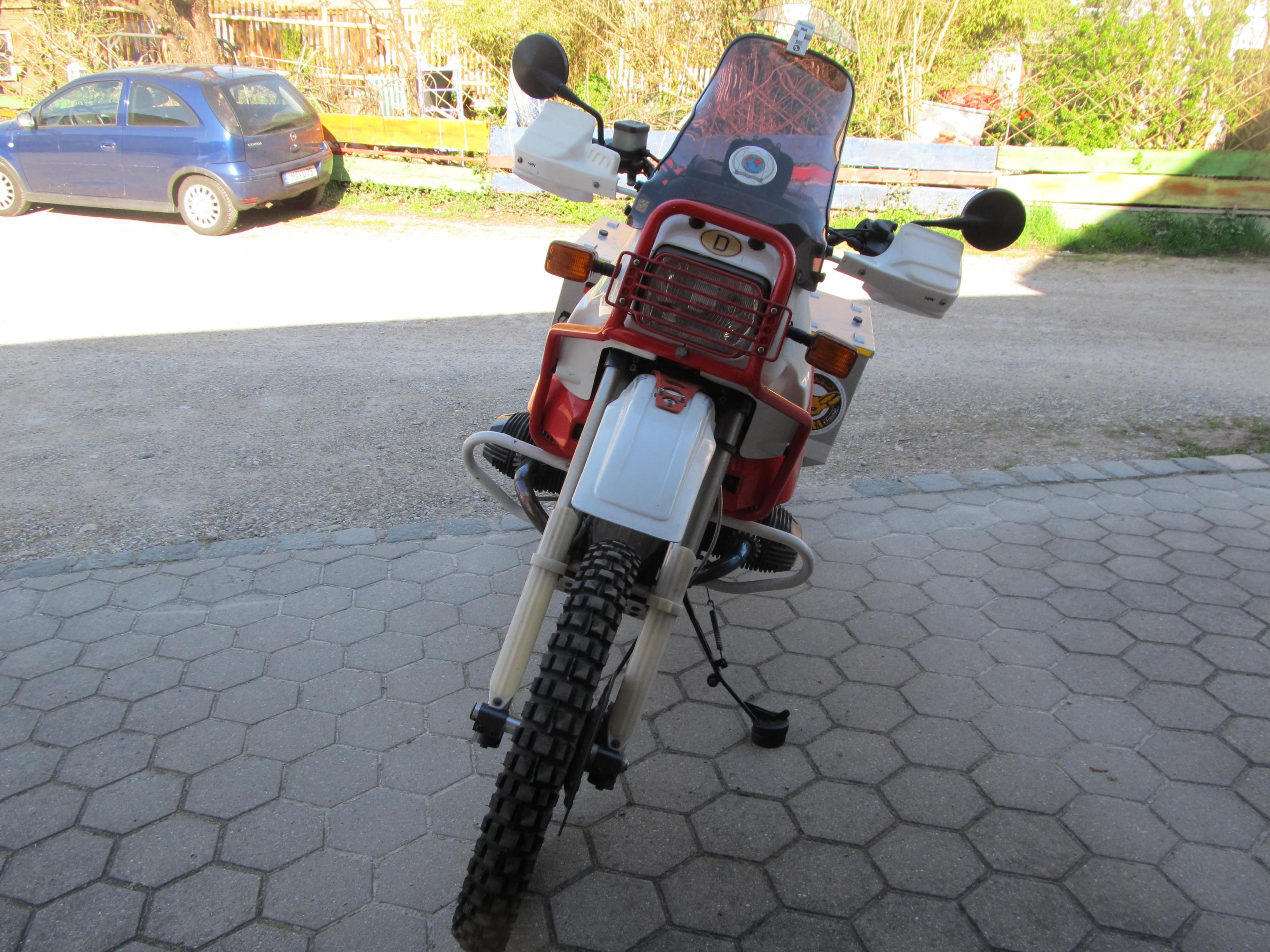

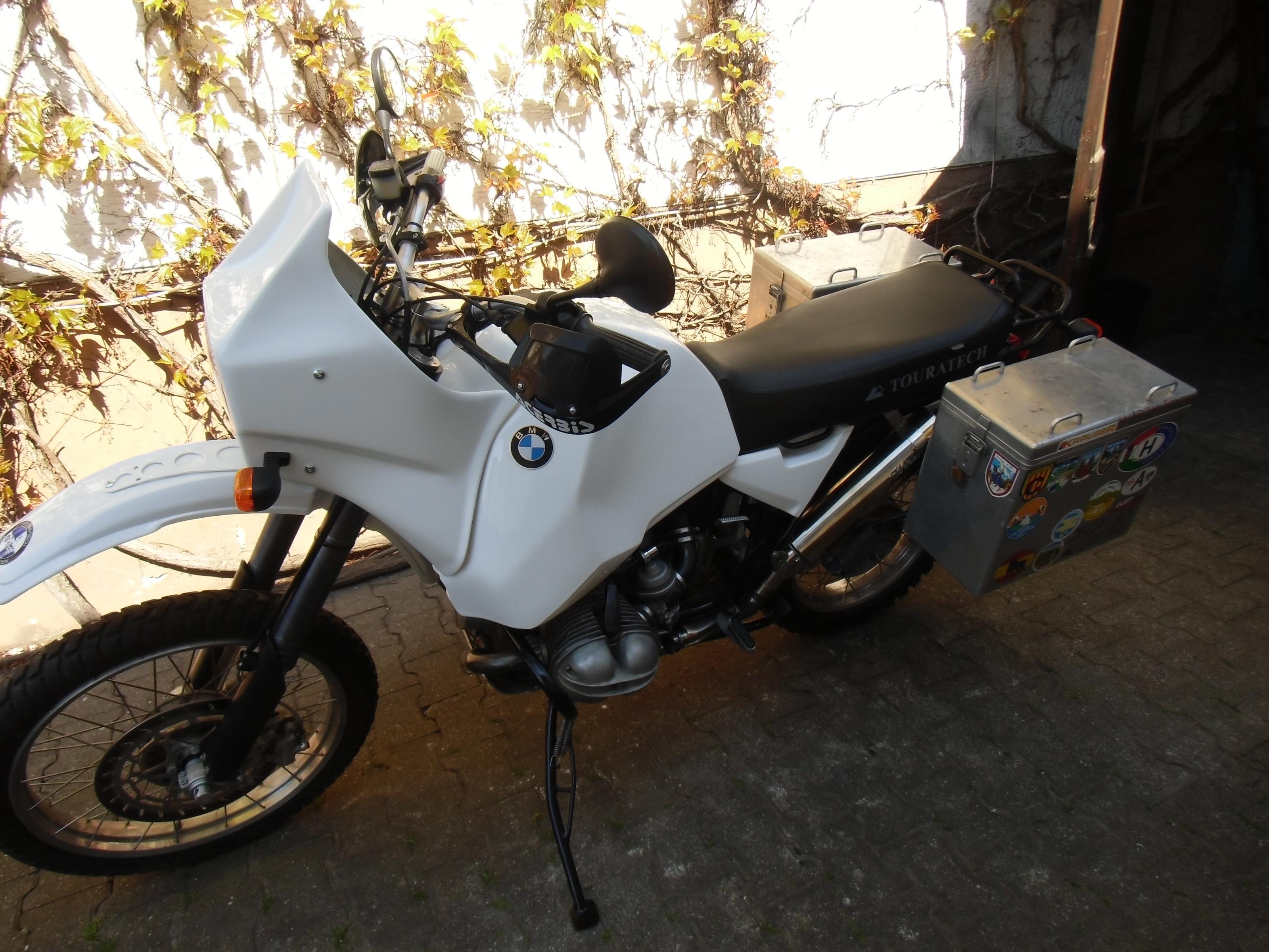

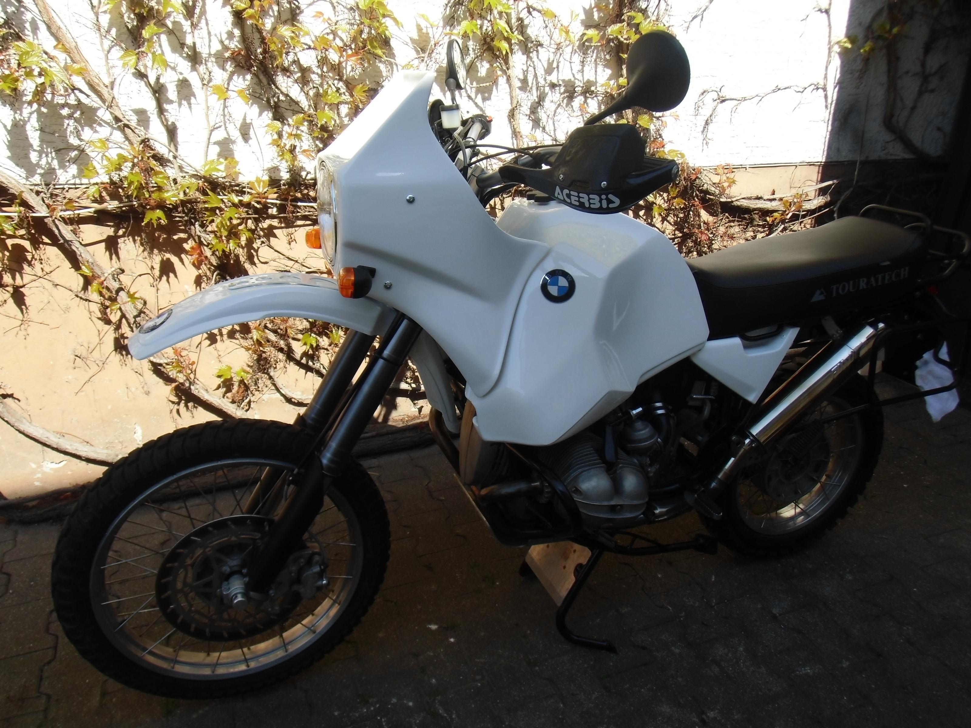

Fein gemacht Edda...
...also doch erst nächstes Jahr nach Island!
Gruß Hermann
E
ehemaliges Mitglied
Gude Hermann.
Ja noch nicht ganz.
Lampengitter und Scheibe muß ich noch basteln aber dann.
Ja erst nächstes Jahr--wenn der Kolesch P fertig ist .
Mfg Edda

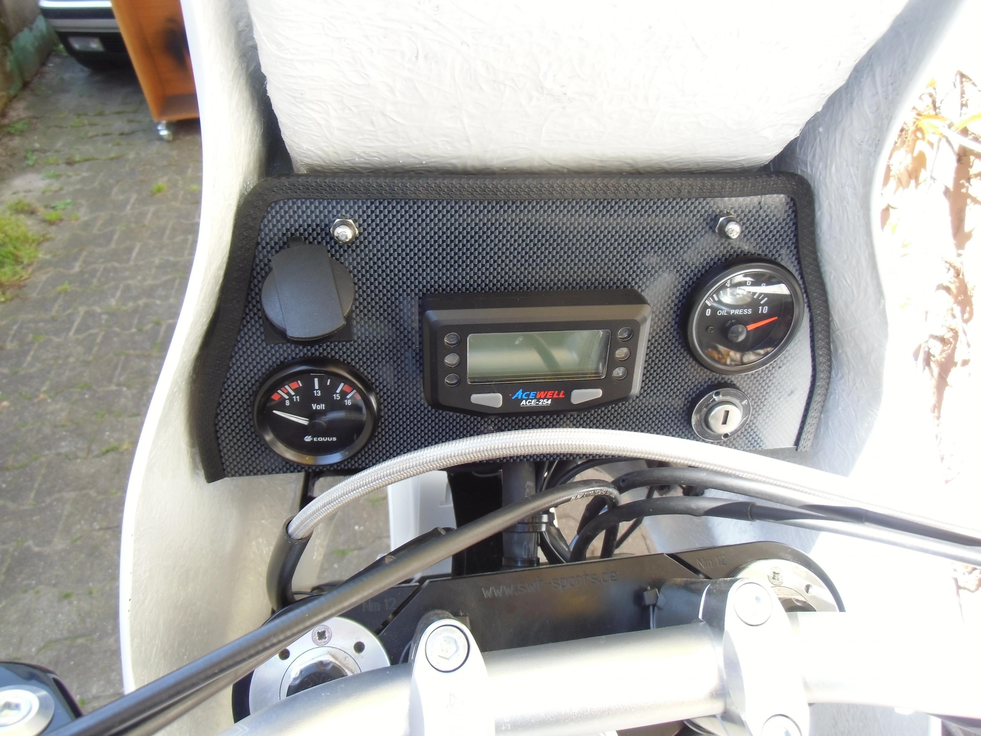

da möchte ich als Neuling hier auch mal meine umgebaute 2V vorstellen:cool: zwar kein Boxer aber da stand ja auch nix von Boxer sondern nur 2 V:cool:
am letzten Freitag wurde der Umbau beim TÜV vorgeführt, ohne Probleme alles eingetragen und am Donnerstag wird sie zugelassen. Dann erst mal ausgiebig getestet bevor es dann an die Feinheiten geht....
Gerhard

Ne nicht Boxer ohne Zylinder, ich würd eher sagen "Kein Boxer mit 3 Zylindern":cool:
Eigentlich ist es kein Umbau sondern ein Neuaufbau aus lauter Einzelteilen, Motor und Getriebe hatte ich im Keller liegen alles andere nach und nach dazugekauft. Gabel und Vorderrad von 80/100 GS, Hinterrad und hintere Bremse von 1100 GS. Vordere Bremse 320 mm von HE.
Die Handarmaturen stammen von einer R 1200 RT, gleichzeitig hab ich die Kupplungsbetätigung mit Nehmerzylinder von R 1200 auf Hydraulik umgebaut. Paralever-Endantrieb wurde auf die 37/11 Behördenübersetzung umgebaut. Das Getriebe kommt von einer K 1100 und hat somit den längeren 5. Gang gegenüber dem K 75 Getriebe. Endtopf stammt von einer F 800 GS.
Bin ja schon mal gespannt wie sich das Gerät so fahren lässt... werde am Donnerstag mal darüber berichten
Gerhard
