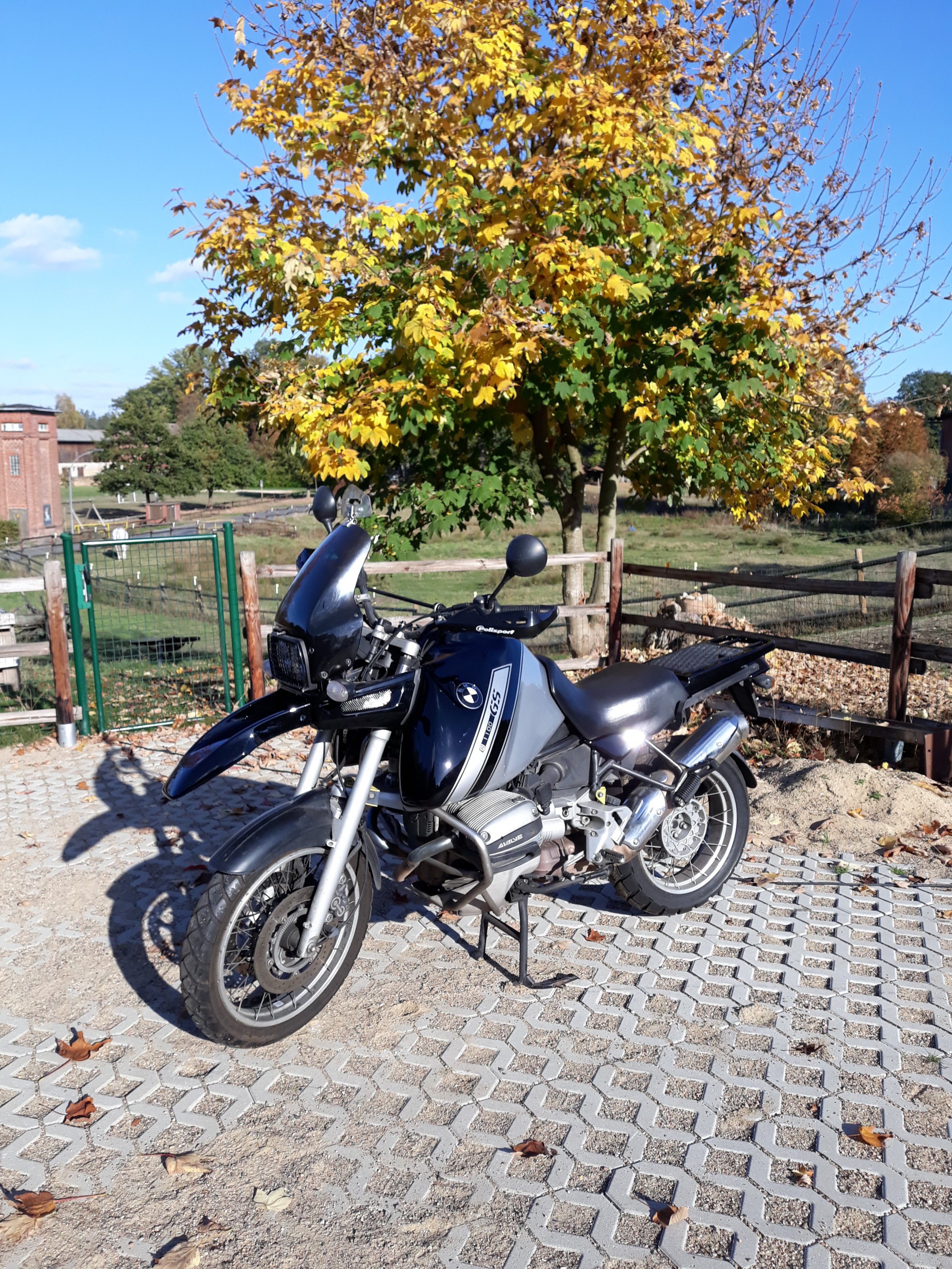

Das ist meine Lady, mittlerweile 457000Km und läuft immernoch.

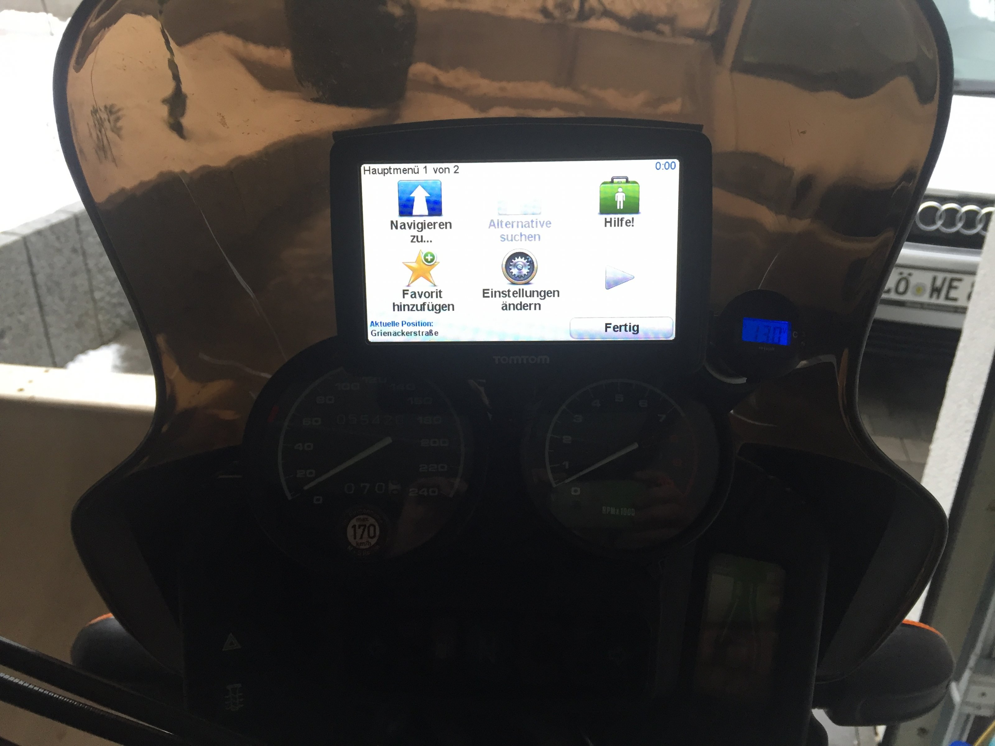

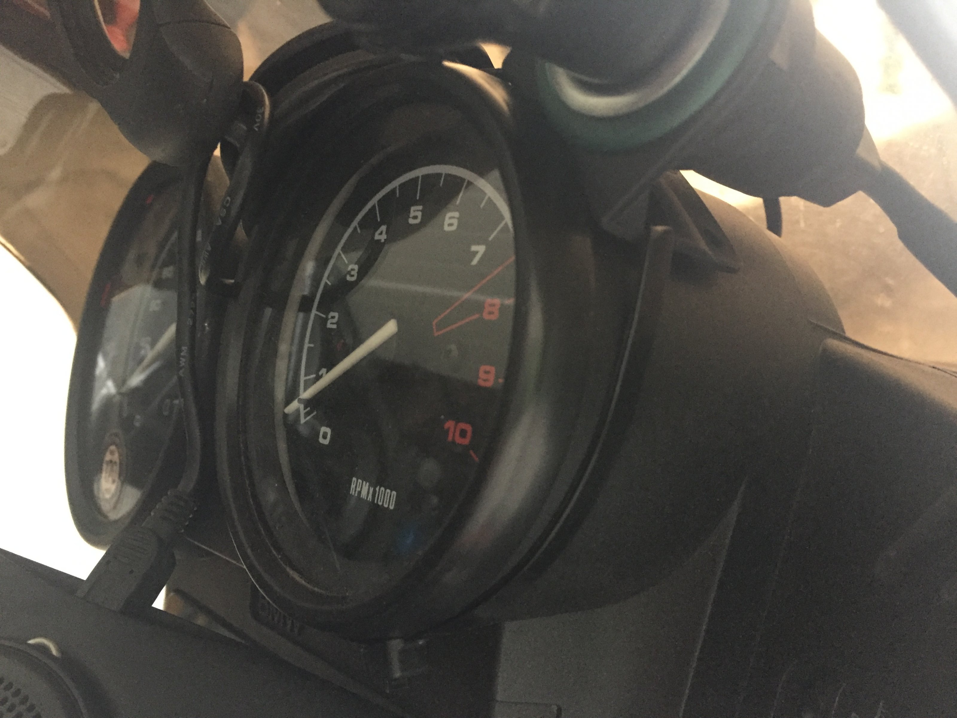

So

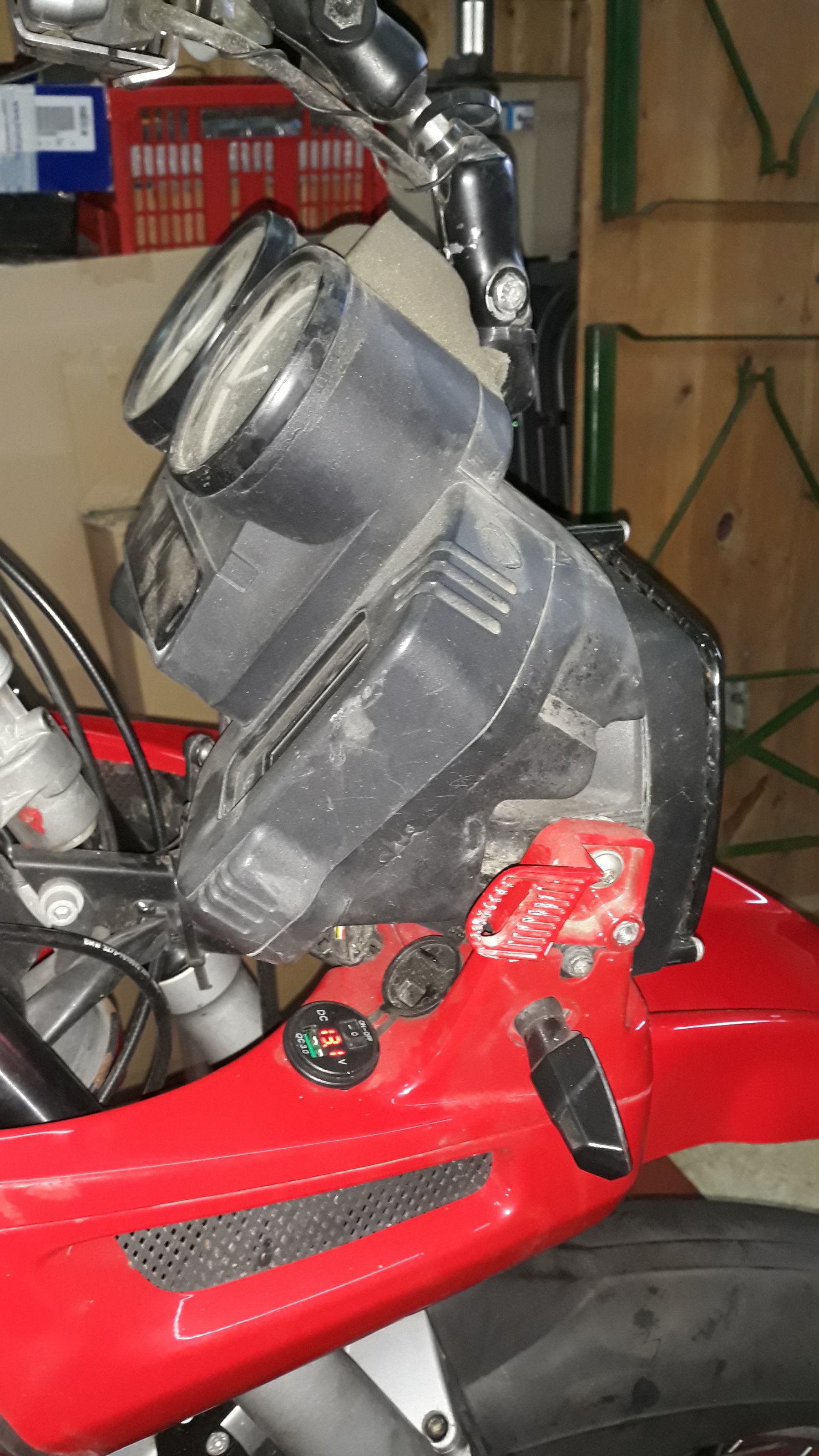

Hier die Navihalterung für mein TomTom
Die orginal Halterung vom TomTom wird zusammen mit der Ladebuchse von Kabelbindern, die um den Kragen vom Drehzahlmesser gehen, gehalten. Der Kabelbinder ist dazu durch die Saugnapfplatte gefädelt. So kann da nix rausrutschen oder abvibrieren.
Das TomTom ist übrigens ein ganz gewöhnliches wie für Auto und hat in der kleinen Bucht 20€ gekostet. Das TomTom auf den älteren Fotos ist für meine alten Augen zu klein.
Beide TomTom bin ich schon bei strömendem Regen gefahren. Hinter der Scheibe keine Probleme. Damit das Navi sich geschmeidig an die Scheibe lehnen kann, ist ein Streifen Schaumstoff aufgeklebt.
Gut ist, die Geschwindigkeitsanzeige im Navi, die bei zu schnell deutlich sichtbar rot hinterlegt wird. Geladen wird das Navi von einem 12V USB Lader von Pearl (ca. 8€). Praktisch ist auch die Ladestromanzeige.
Das ganze ist mal provisorisch auf die Schnelle entstanden, hält jedoch Bombe 💣.
Grüße Jürgen

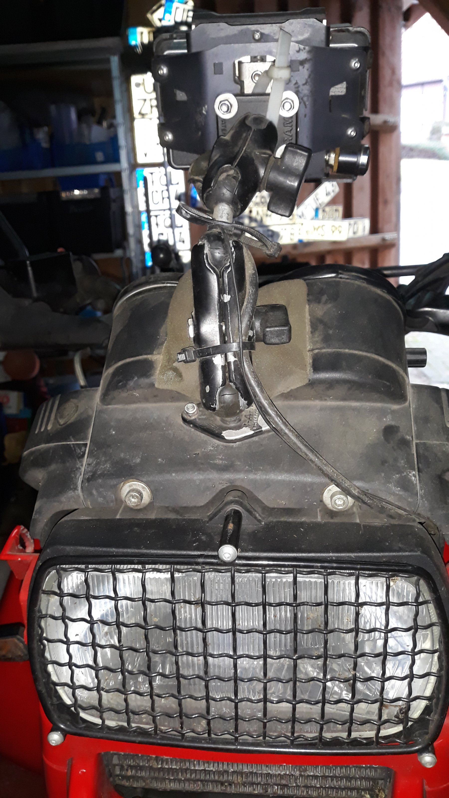

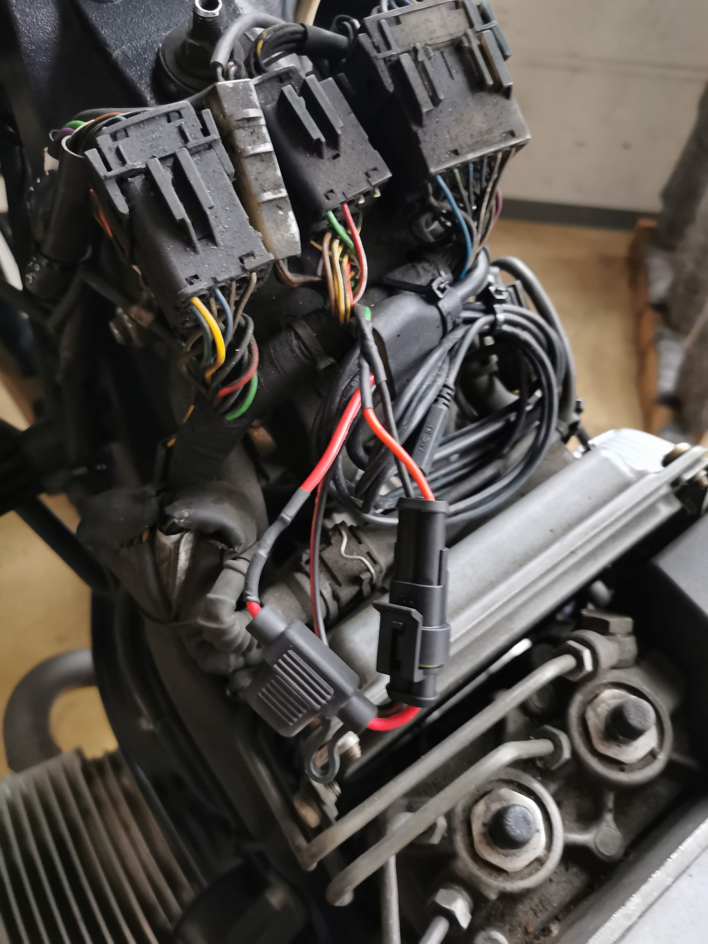

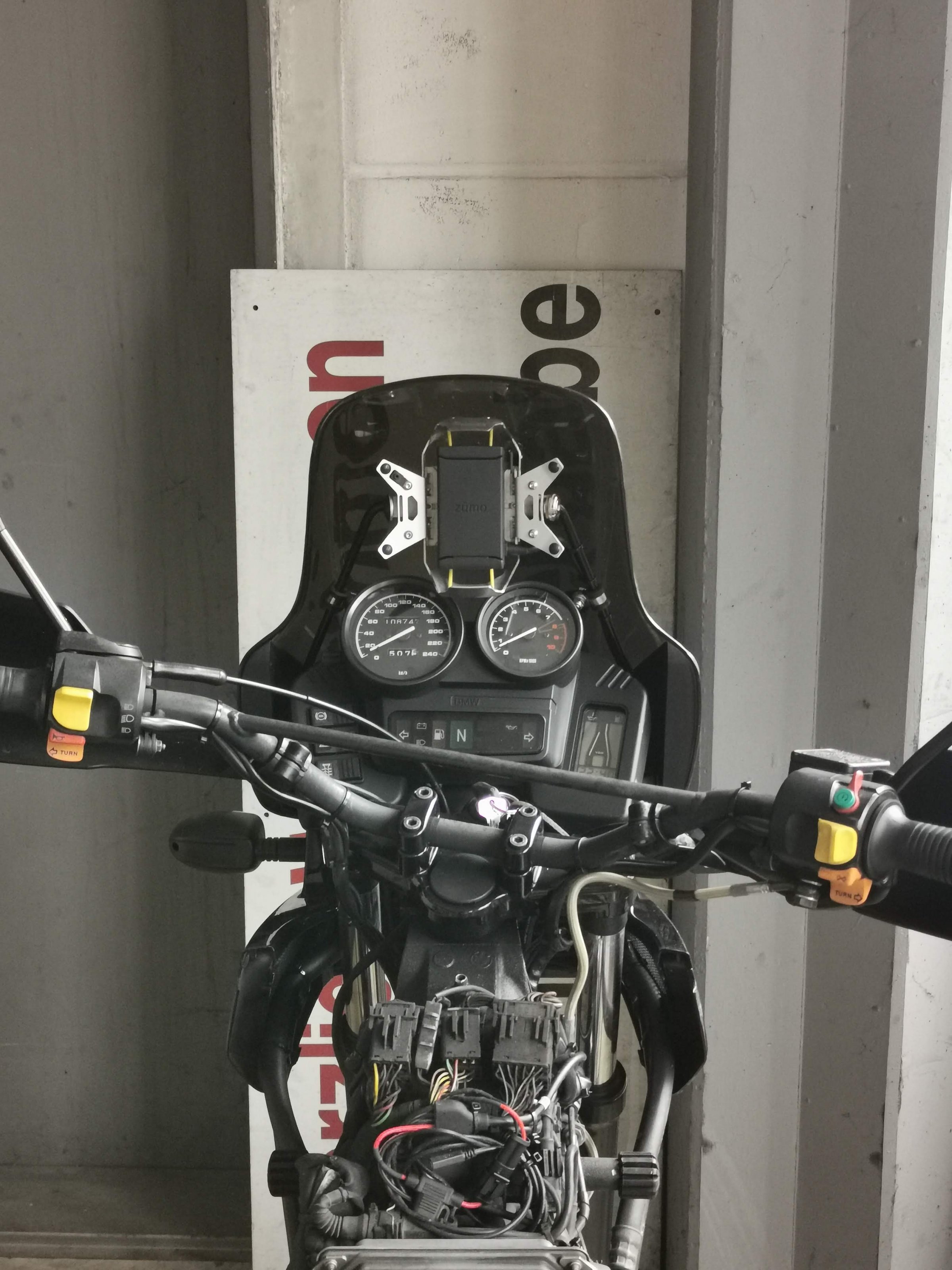

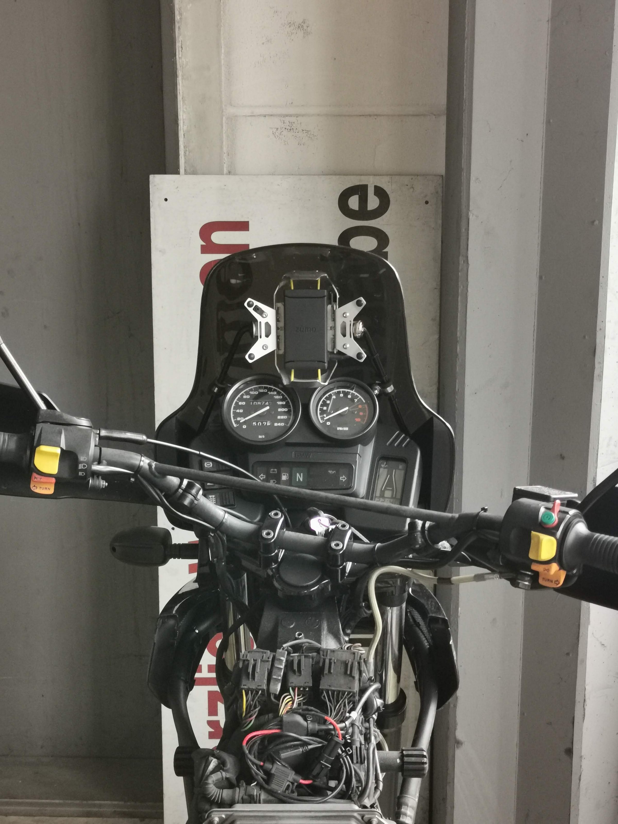

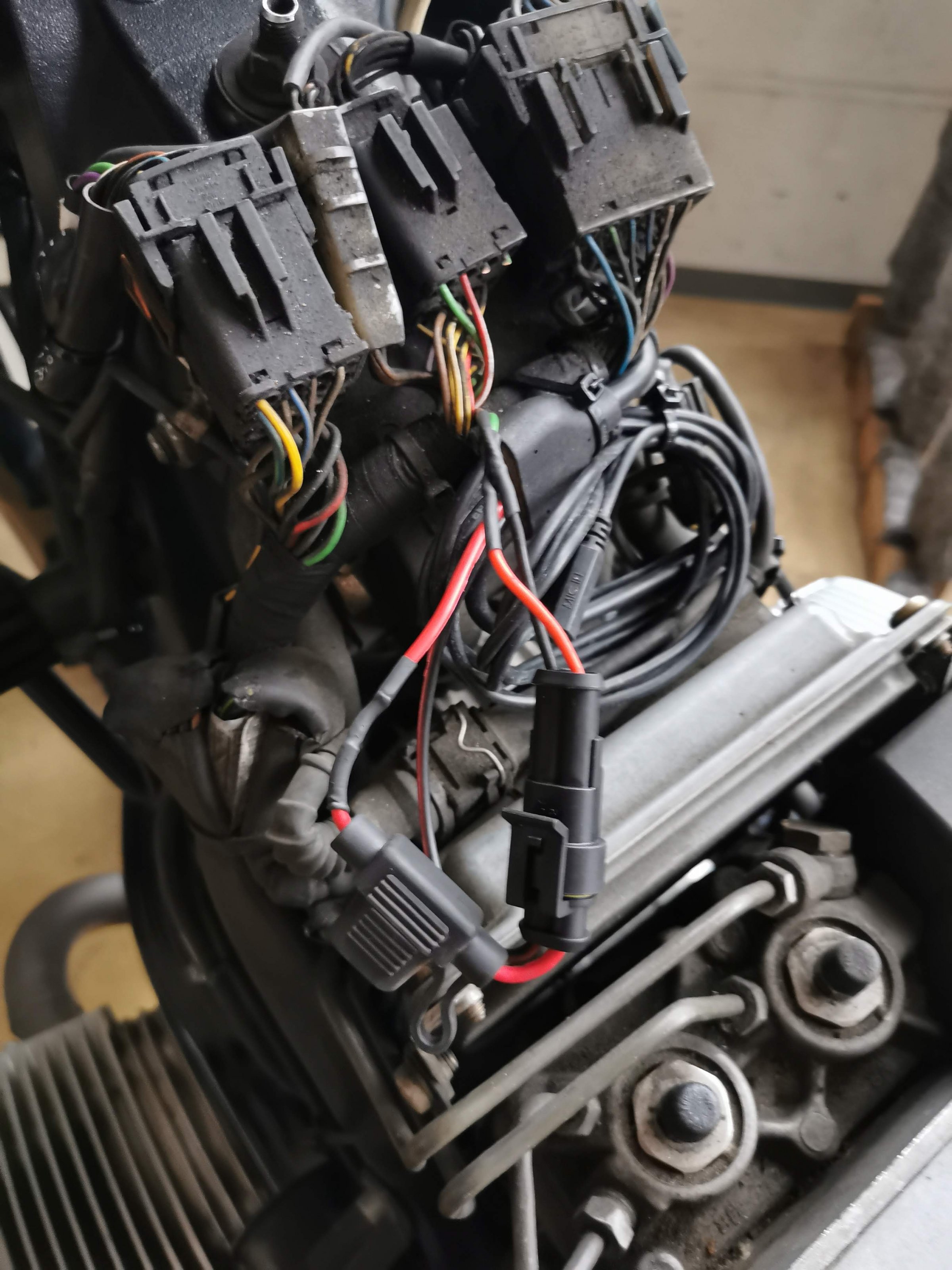

Servus,
bin seit Jahren stiller mit Leser und möchte nun auch mal ein wenig was beitragen.
Letztes Jahr habe ich mir auch eine Navihalterung gebaut,die anleitung haben ich aus Netz wen ich sogar von hier. Der Anschluss folgte nun über das Zündungsplus vom dem Alarmanlagenstecker unterm Tank.
PS: von der Quh gibt es im Moment kein bild da sie Zerlegt ist zum teile Lackieren, Felgen pulvern usw :D
