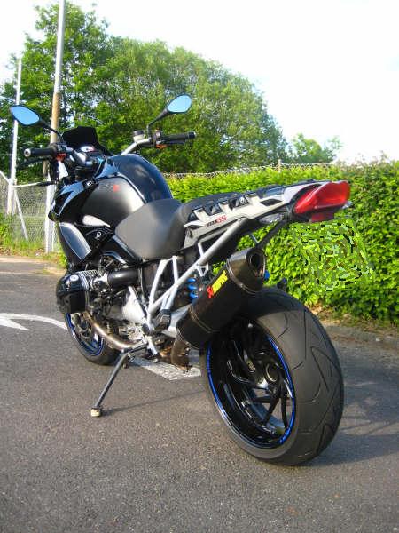

Die Bremsscheiben vorne sehen aus als seien sie nicht mehr schwimmend gelagert. Schleift da nichts zu lange und fuktioniert das alles problemlos?

Wenn man seine alten Speichenfelgen zu einem angemessenen Preis verkaufen kann und die RDS Ventile schon hat geht das vom Preis her und die Teile bringen auf der Straße ein um Welten besseres Fahrgefühl.

mich würde Interessieren um wie viel mm das Motorrad jetzt tiefer ist ,
Die sind halb schwimmend und funktionieren einwandfrei wie ich in den letzten 3 Tagen und 1000km testen durfte.

oder einfach nachmessen , >Modi Solo Sport , auf den Hauptständer und vom Boden bis unterkannte Fahrerraste ,
ich schätze mal 9-11mm tiefer ,

ich habe das schon einmal mit meiner 2005er GS durch ,17" Umbau gemacht eintragen lassen ,
dann gefahren und gemerkt >>>> das geht ohne FW Anpassung gar nicht ,ob wohl einige
die den Umbau schon hatten sagte alles Toll :nixweiss:
zum Schluss waren es ca.5700 € Umbaukosten
aber gefahren ist sie Superklasse

Räder 120/190 , FW vorn hinten Angepasst auf 17", Komplette Auspuffanlage (Laser Krümmer , Akra Hexa. )
mit RapidBike von Rehcing Abgestimmt , na ja dann noch diverse kleinteile wie Kotflügel KHG , Kahedo LED Blinker .....

Du kannst mir dein Maß ja mal schicken und einen Messpunkt festlegen, ich werde mal nachmessen obwohl der Wert vom Hauptsänder da auch täuschen wird, besser ist sicher das Maß am Vorderrad oder bei stehenden Motorrad, da ist die gerade Position die Schwierigkeit. Vom Fahren her ist es Genial obwohl man immer bedenken muss das ich hier im Ostfriesland fahre und wir lange nicht solche Kurven haben wie in den Bergen. Zicken tut die Maschiene überhaupt nicht alles ist irgendwie einfacher und Supermotomäßig, kein Drücken mehr um die Maschine in die Kurven zu bringen, kleine Lenkimpulse reichen und sie fährt genau dort hin wo sie soll, so kenne ich es und liebe es. Wer den sturen Geradeauslauf der Maschine mag sollte den Gedanken an diese Felgen gleich verwerfen das ist Geschichte, natürlich ist sie stabil bis in die Höchstgeschwindigkeit aber ein kleiner Impuls reicht dann auch aus um eine andere Richtung einzuschlagen. Das Ganze funktioniert bei mir ohne Lenkungsdämper denn ich habe eine 2013er.
