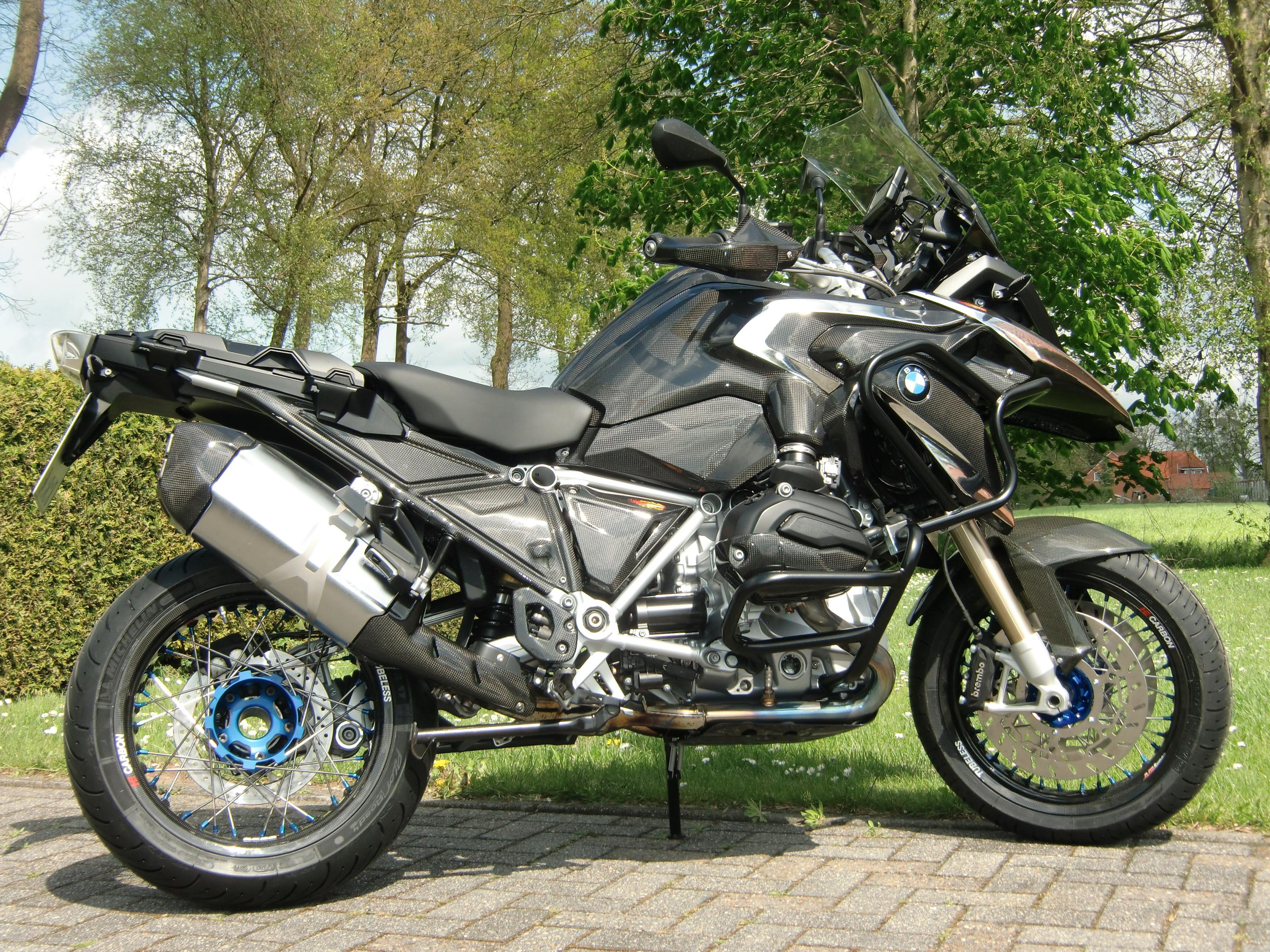

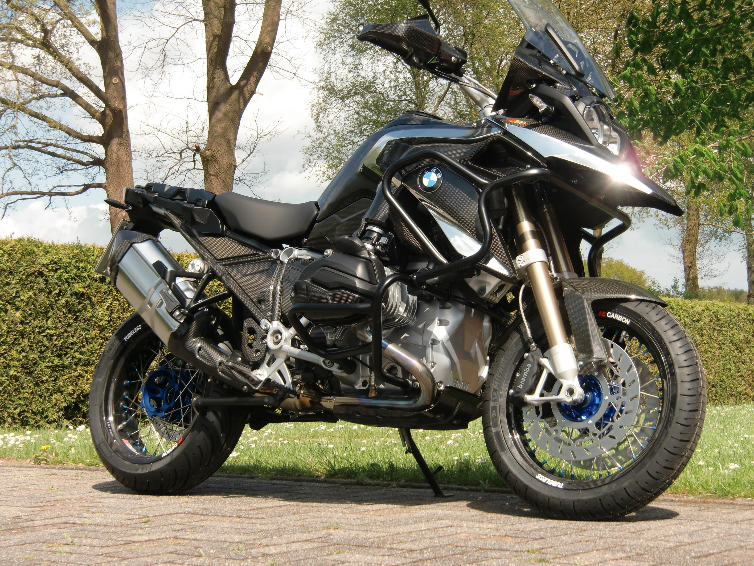

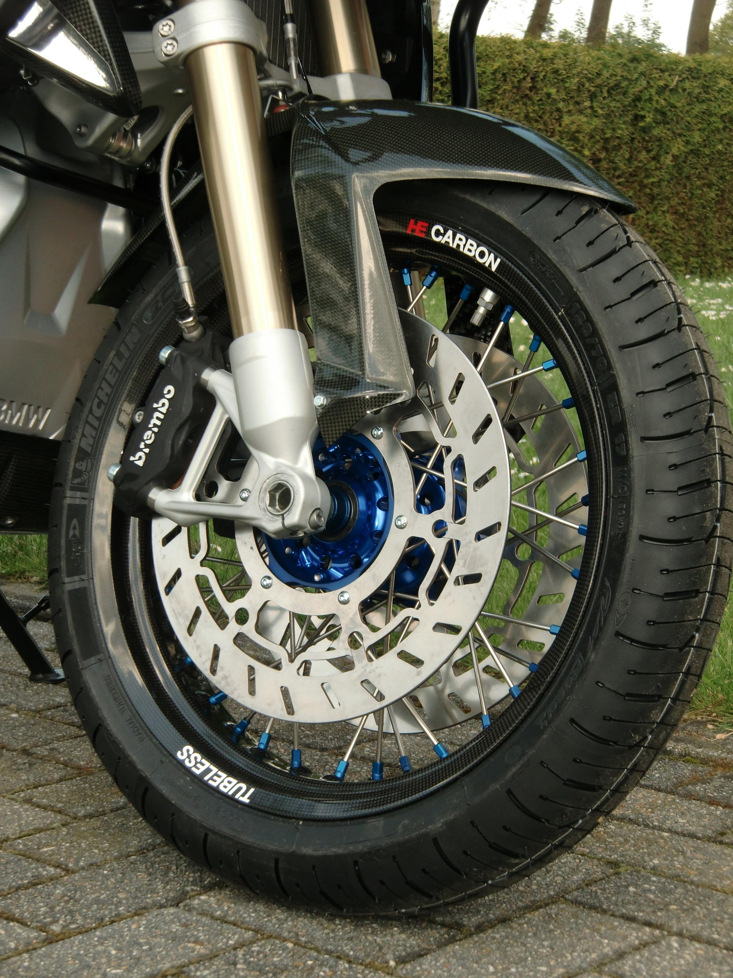

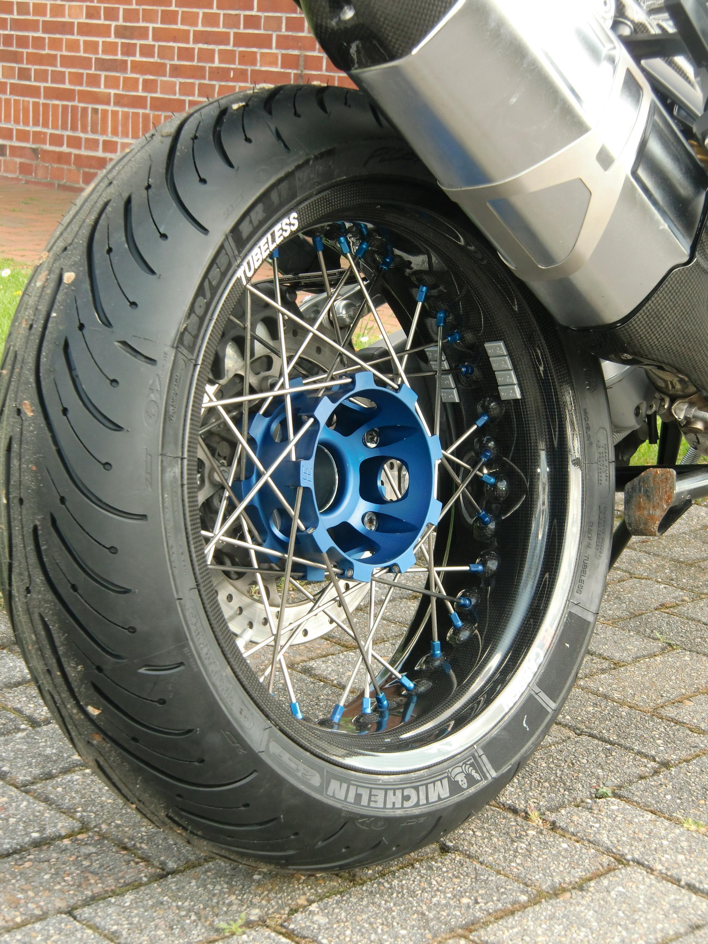

Die Maschine ist von Ilmberger somit mit dem kompletten Carbonkit versehen. Eine ADV Scheibe mit Wunderlich Verstärkung ist verbaut und Stutzbügel im netten Schwarz vom selben Hersteller. In schwarze Farbe gefallen ist auch das Geweih, die hinteren Fußrasten, der kleine Windabweiser, das Heck, die Gepäckplatte und die Ventildeckel. Heute sind die 17 Zoll Carbonräder geliefert worden vorne 3,5 mit dem allseits beliebten 120er Reifen, hinten eine 5,5 mit einem 180er Reifen, natürlich ist auch der Kotflügel vorne auf 17 Zoll umgebaut. Vorne hat dann auch eine 320er Bremsscheibe ihren Platz gefunden was eine Distanz an den Bremszangen nötig machte aber das ist alles beim Kit dabei. Die Rizoma Brems- Kupplungshebel mit blauem Versteller sind auf dem Weg zu mir und bald folgen ihnen auch einige andere Teile aus der blauen Rizoma Serie. Das Bike fährt sich jetzt völlig anders und für mich einfach nur genial, alles leichter und ohne viel Druck

Die Felgen kosten 2290,- + Reifen + RDS Ventile incl. Anlernen falls nicht die vorhandenen genommen werden + Kotflogel vorne (bei mir dann auch hinten) + TÜV + Eintragung

Ich habe ihm die RDS Sensoren geschickt und Kompletträder zurück erhalten. Der Einbau von Kotflügel und Rädern ist Kinderleicht, das habe ich dann Zuhause gemacht und für den TÜV bekommst du Unterlagen zur Eintragung mit also ein Rundumsorglospaket.
