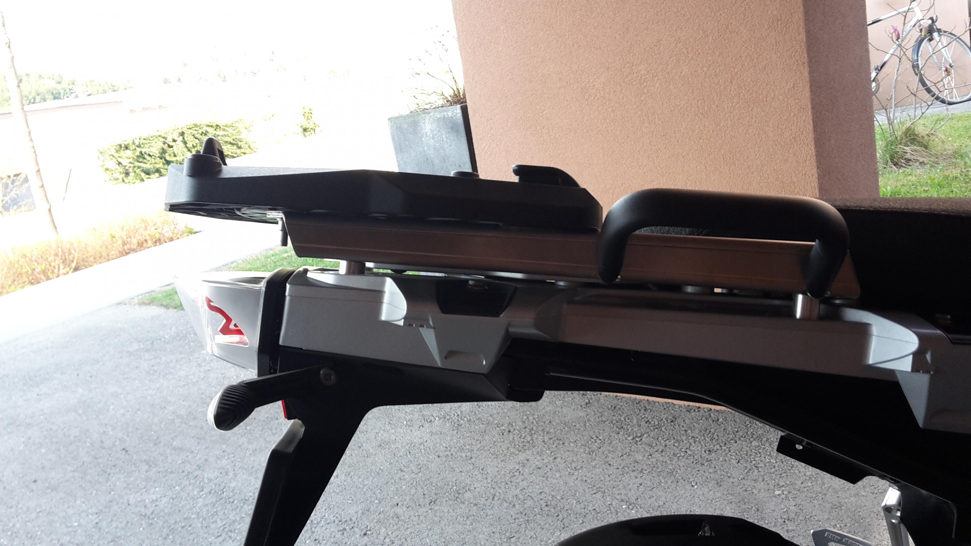

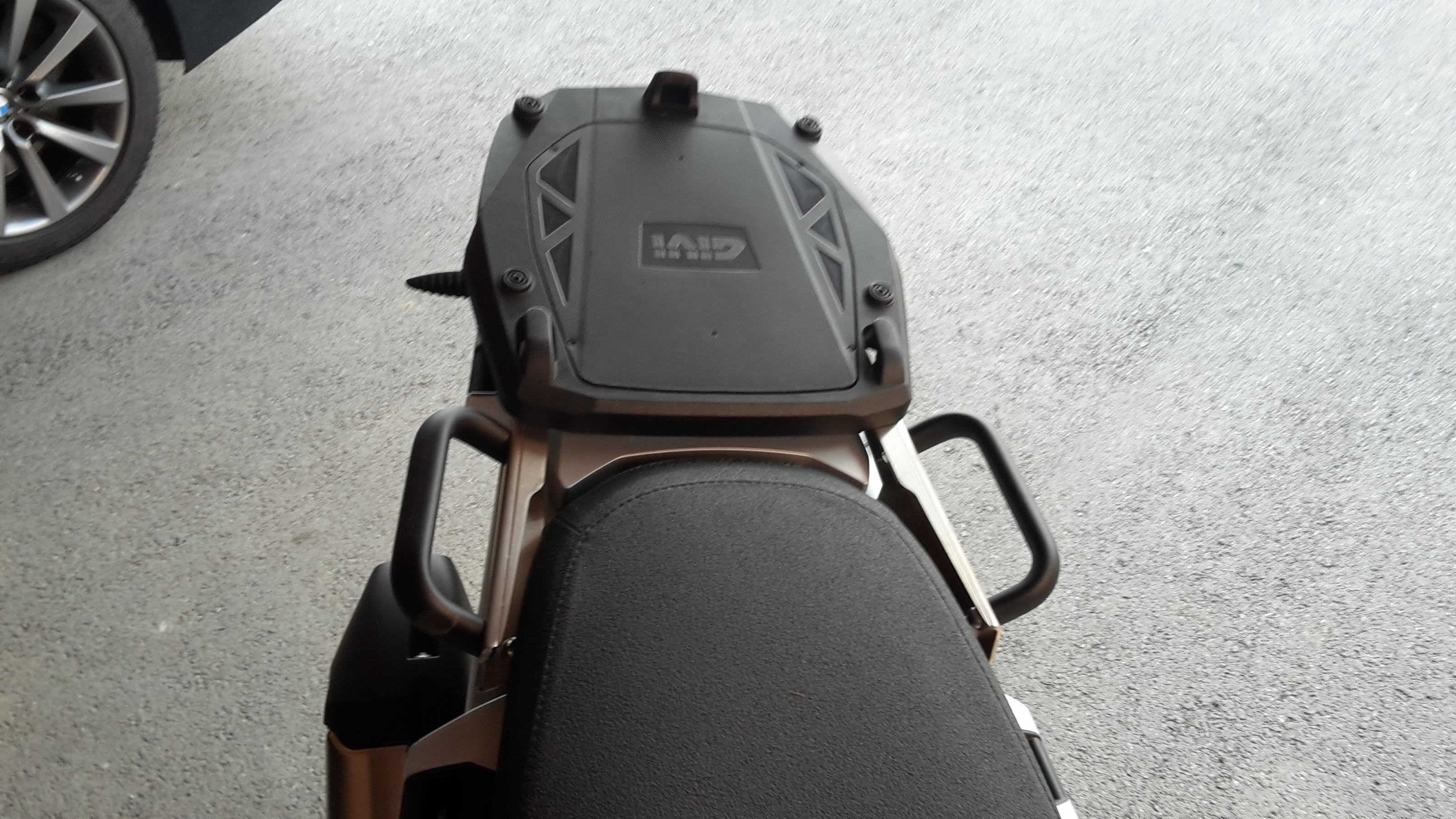

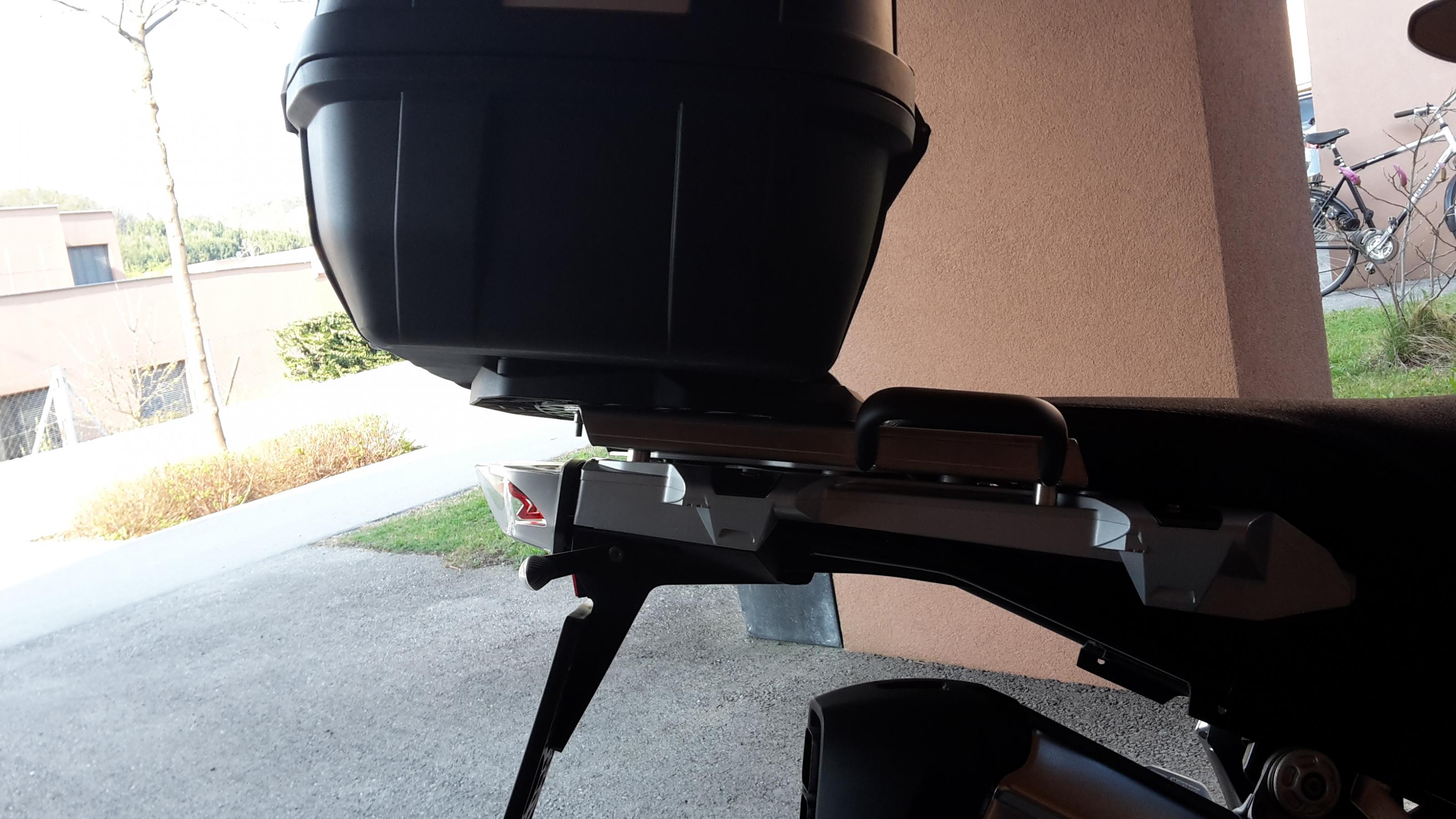

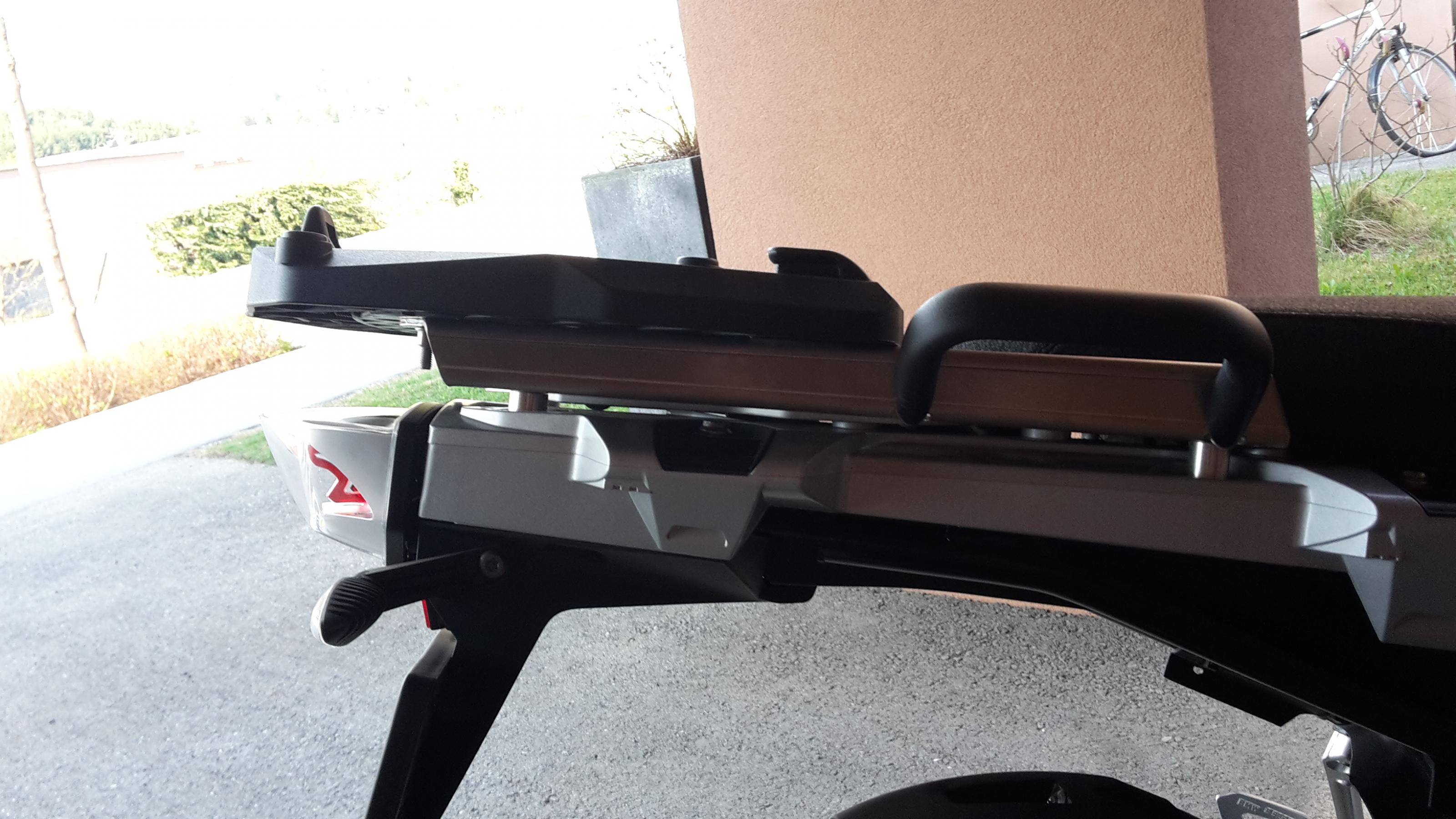

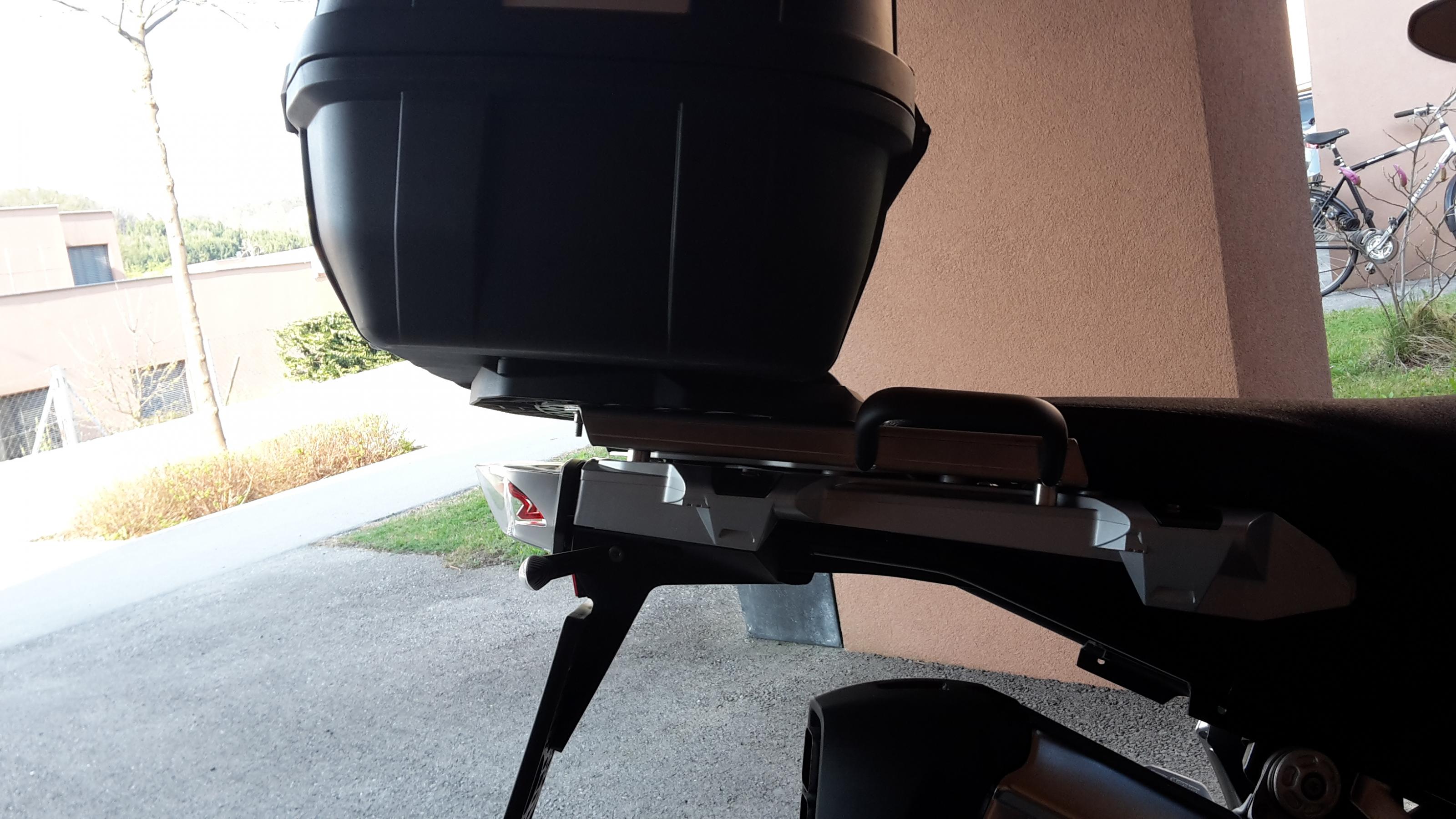

ich habe die Rallysitzbank drauf - mit rein schwarzem Sitzbezug (ca. € 200.-). Bestellt bei GS-Parts , Hersteller Twalcom (aus Italien, gibt auch eine eigene HP, Roger von GS-Parts bekommt die Teile jedoch billiger). Man kann selber beziehen (ich habs selber gemacht, ist recht einfach mit Anleitung aus YouTube) oder beziehen lassen (+ ca. 80.-).
Auch der Topcase-Träger ist von Twalcom - ich habe eine GIVI-Platte montiert (die mitgelieferte Metallplatte hat genau gar nicht gepasst) - als TC verwende ich das Trekker 52. Ich habe ewig drauf gewartet (ca. 3 Mo.), da es Lieferschwierigkeiten gab. Sollte jetzt nicht mehr solange dauern...
Anhang anzeigen 222960Anhang anzeigen 222961Anhang anzeigen 222962
LG K
Moin Kurt ! Ich frag noch mal nach. Versteh ich das richtig, dass du die Aluplatte von Twalcom abgeschraubt hast und stattdessen die Givi Platte auf die Twalcomschienen verschraubt hast ?
Eigentlich sollte man doch auf die Twalcomplatte einen TC- Träger montieren, oder sehe ich das falsch. Auf der GS- Parts Seite steht:
"Das System besteht aus einer soliden Basis aus rostfreiem Stahl mit abnehmbaren Griffen und einer sehr robusten Trägerplatte, die bereits mit 4 M6 Befestigungselementen ausgerüstet ist, zum nachträglichen Einsetzen und eventuellen Positionieren des Top Cases."
Deine Lösung ist natürlich auch OK aber 246Euro wenn die elegante Aluplatte untauglich ist ?
Gruss, Arik

Servus Arik,
ich geb Dir völlig recht - aber wie ich in meinem Tread geschrieben habe, hat der Träger mit der Aluplatte nicht gepasst. Ich hätte also die vorgesehenen Löcher in der Platte neu bohren müssen - das habe ich mir gespart, indem ich die GIVI-Platte direkt angeschraubt habe.
Die Träger (mit den Griffen) sind dennoch ihr Geld wert, da sie sehr gut gearbeitet sind und aus meine Sicht perfekt zur Rally-Sitzbank passen. Teuer war es natürlich schon...
LG GS-Kurt

Danke Kurt, Verstehe. Wie hattest du denn ursprünglich vor den Trekker 52 auf die Twalcomplatte zu bekommen ? Ich meine wenn die Löcher gepasstt hätten und du die Italoplatte behallten hättest ?
Ich habe den Givi Aluträger der GS LC und auch den Trekker 52. Möchte wie du den Gepäckträger abbauen und die Ralleysitzbank kaufen, mag aber die Plastikträger von Givi nicht so sehr.
Gruss, Arik

...ich dachte mit ursprünglich, dass ich den Monokey - Halterungssatz direkt auf die Aluplatte schraube.
Vielleicht kannst Du auch die GIVI-Platte, die Du schon hast, verwenden. Es gibt auch, soviel ich weiß, eine GIVI-Platte aus Gußeisen, wenn Dir die Kunststoffplatte nicht gefällt (ist aber sehr stabil). Die Kunststoffplatte hat aber den entscheidenden Vorteil, dass sie durch den Gitterraster sehr flexibel angebaut werden kann. Man braucht somit nichts bohren.
Ich bin mit meiner Lösung sehr zufrieden - es ist noch genug Platz für eine Gepäckrolle. Zu zweit dürfte es aber eng werden...
Viel Erfolg beim Umbau - LG GS-K

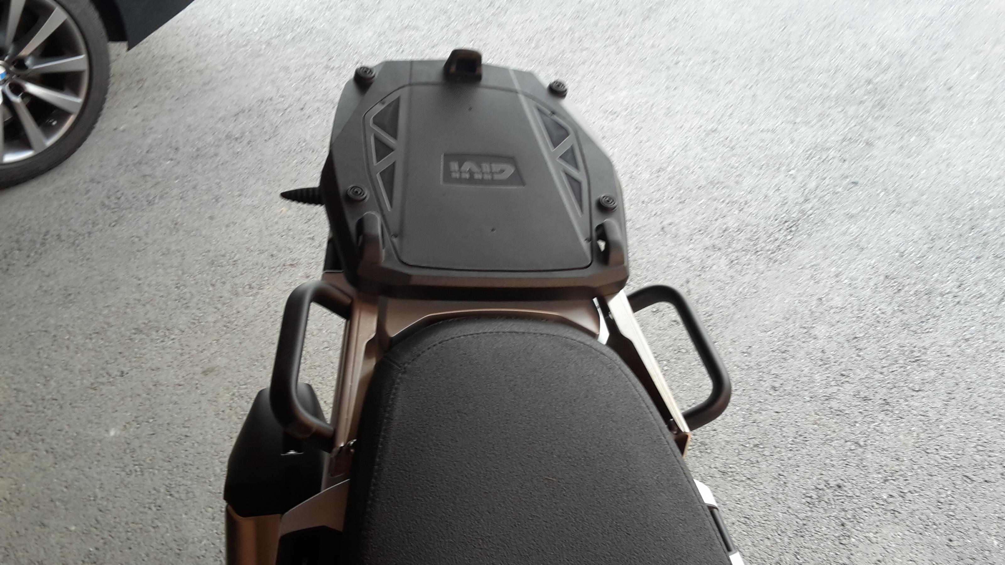

Hi Kurt ! Letzte Frage: mit der Rallyesitzbank kommt ja noch so ne kleine Plastikabdeckung dazu, die Gepäckplatte genannt wird. Hast du die drauf gelassen ? Kann man deine Twalcomlösung/Givi TC-Träger mit dieser Gepäckplatte zusammen verbauen oder darf die BMW Gepäckplatte nicht drauf sein ??
Gruss, Arik

Ist wohl eher ein Plättchen.
Die Platte, die Du meinst, wird anstelle des Soziussitzes verbaut und ist ungleich größer.

Die mitgelieferte Gepäckplatte passt darunter - ist am Foto schwer zu erkennen.
LG K
