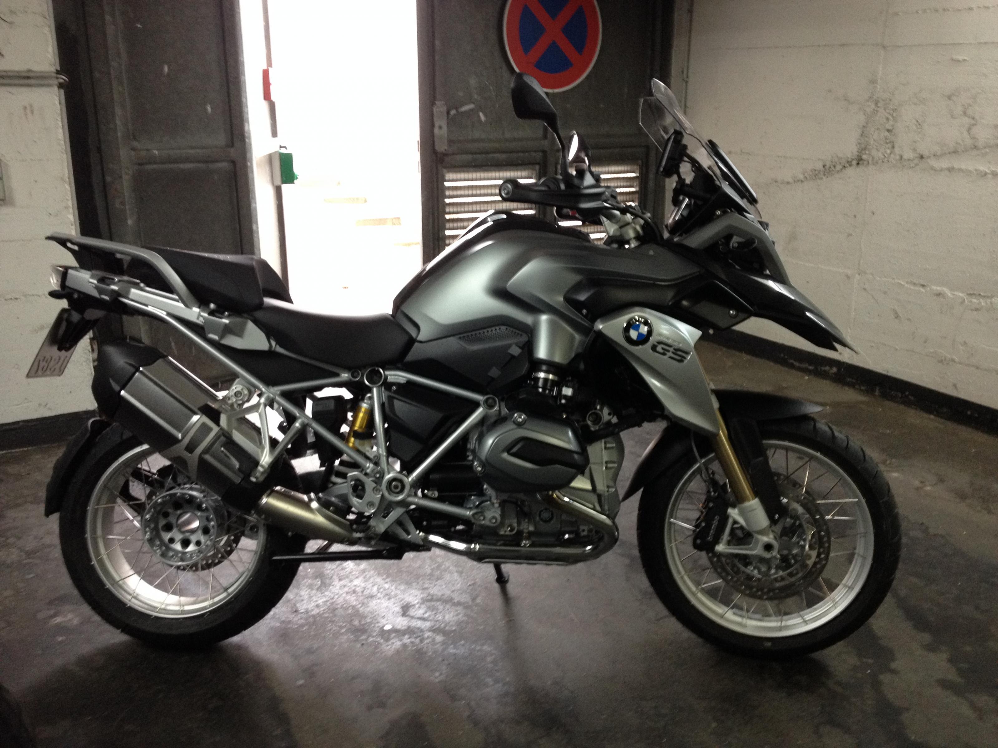

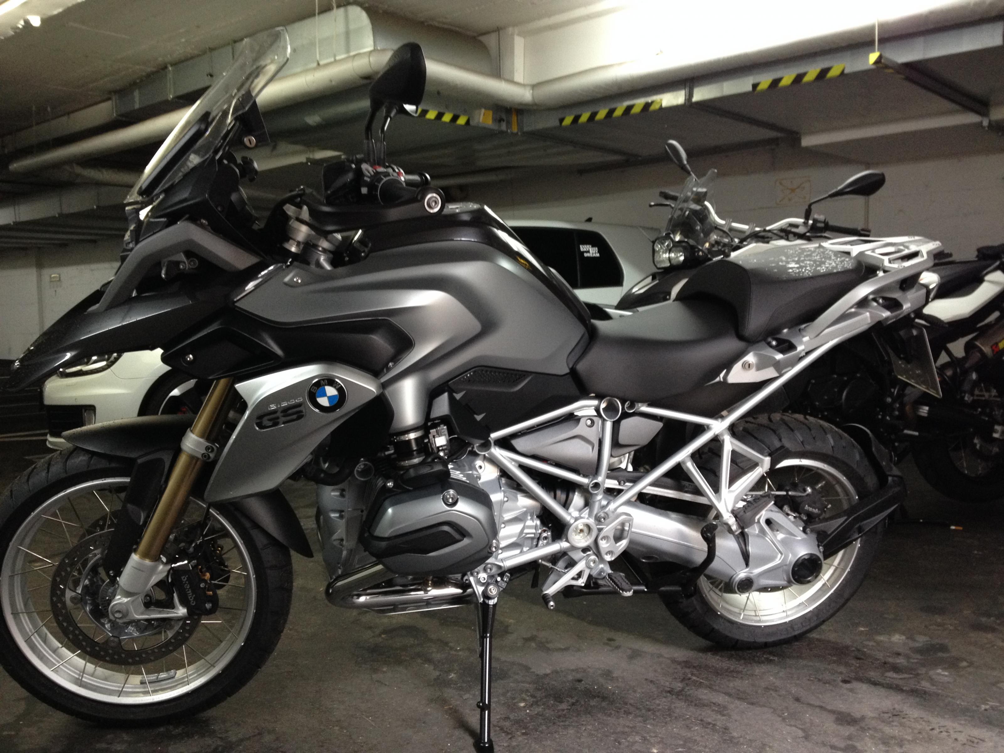

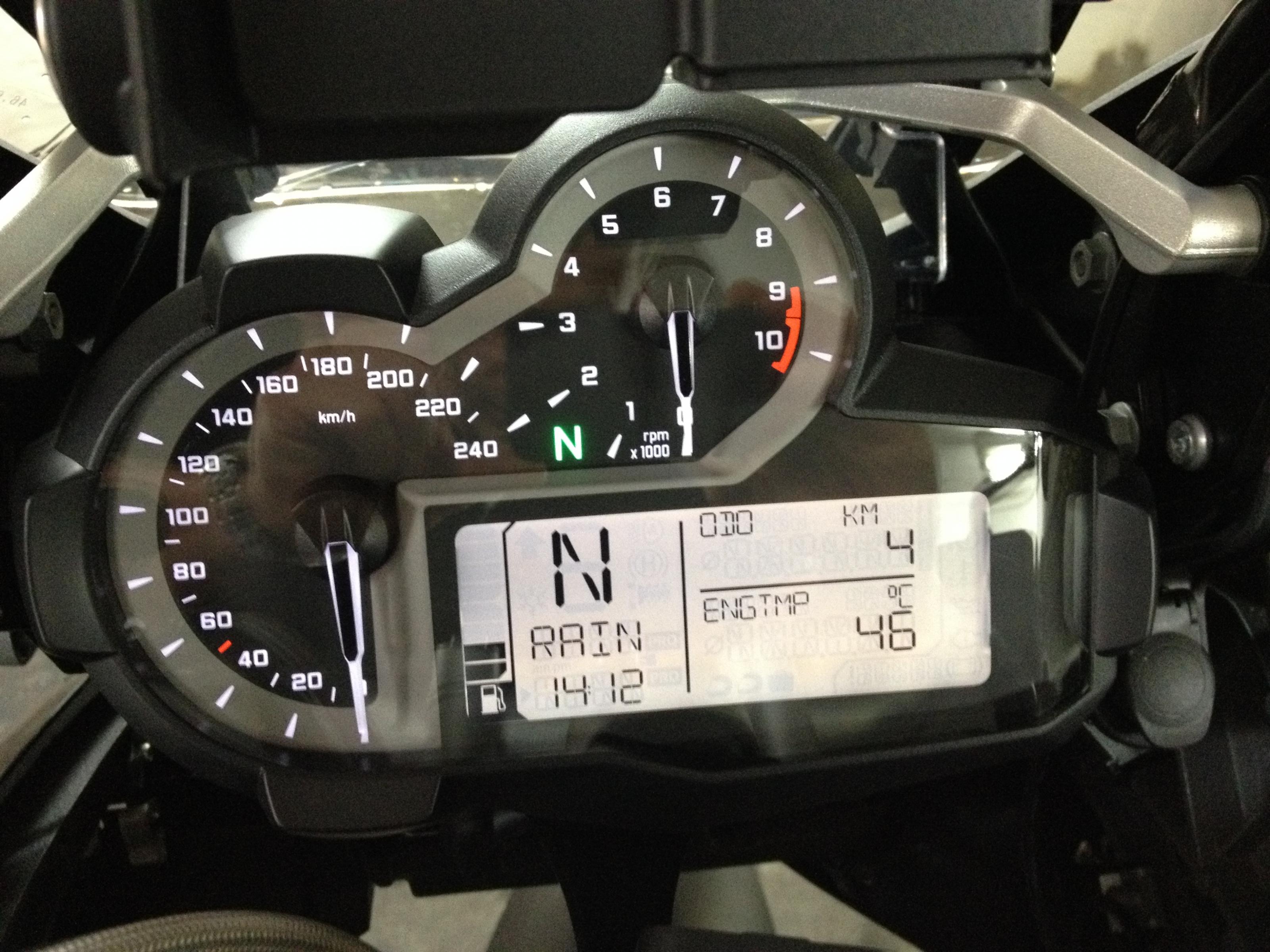

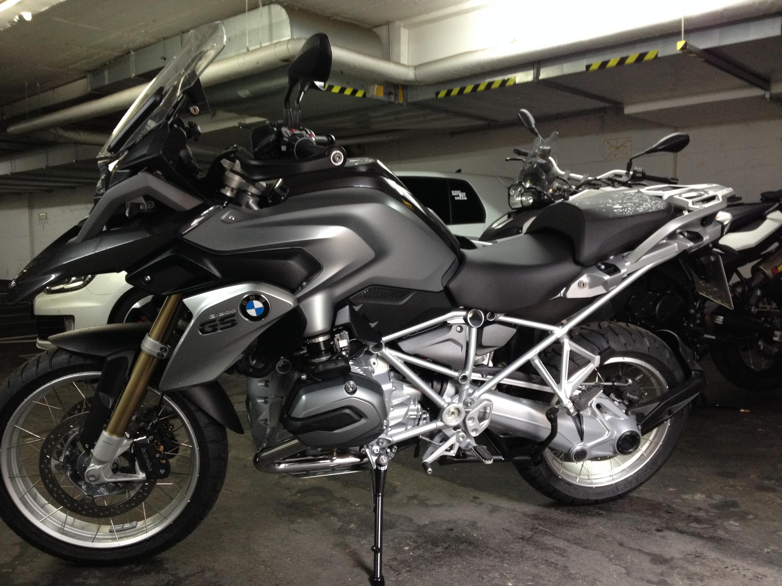

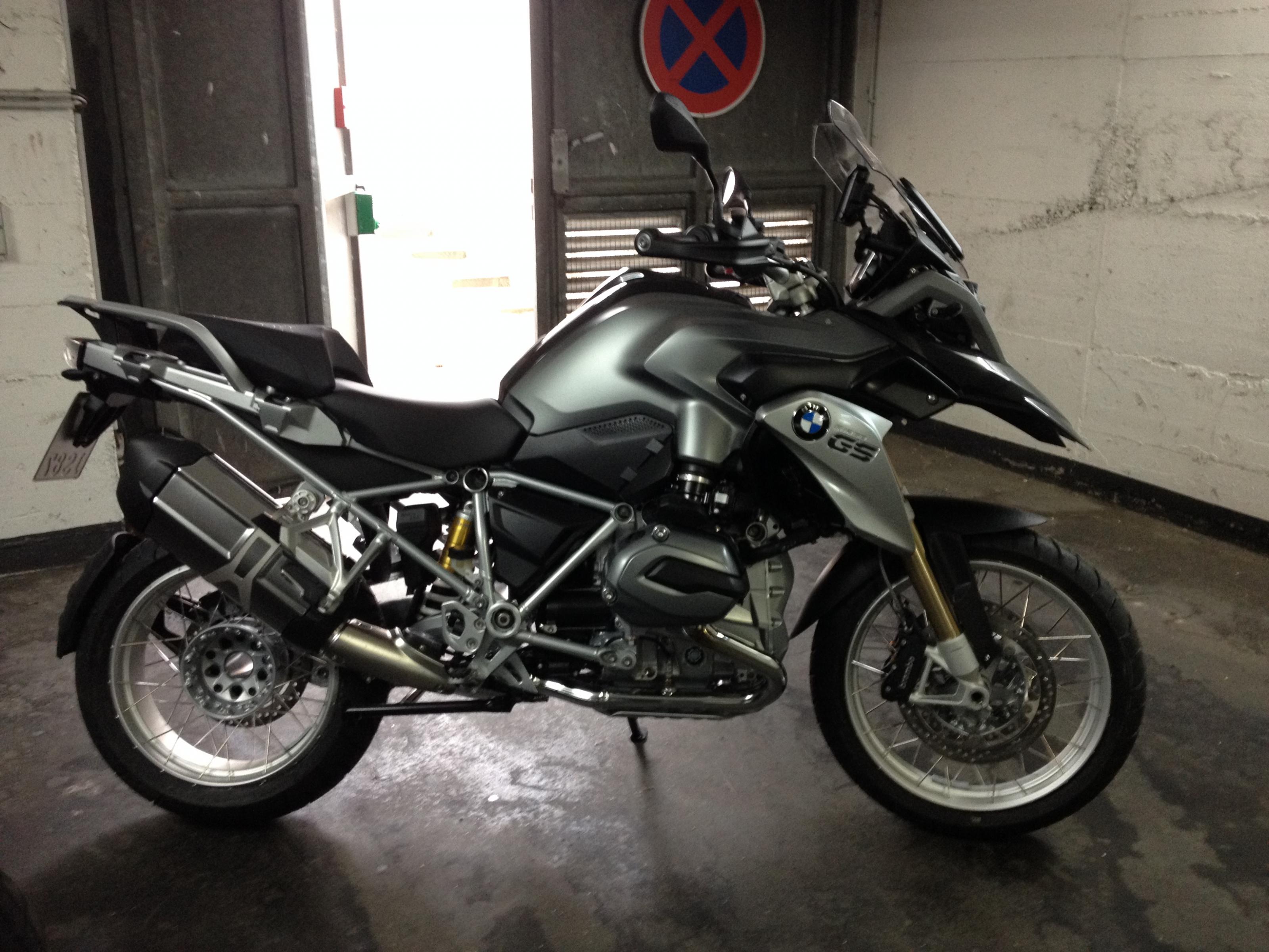

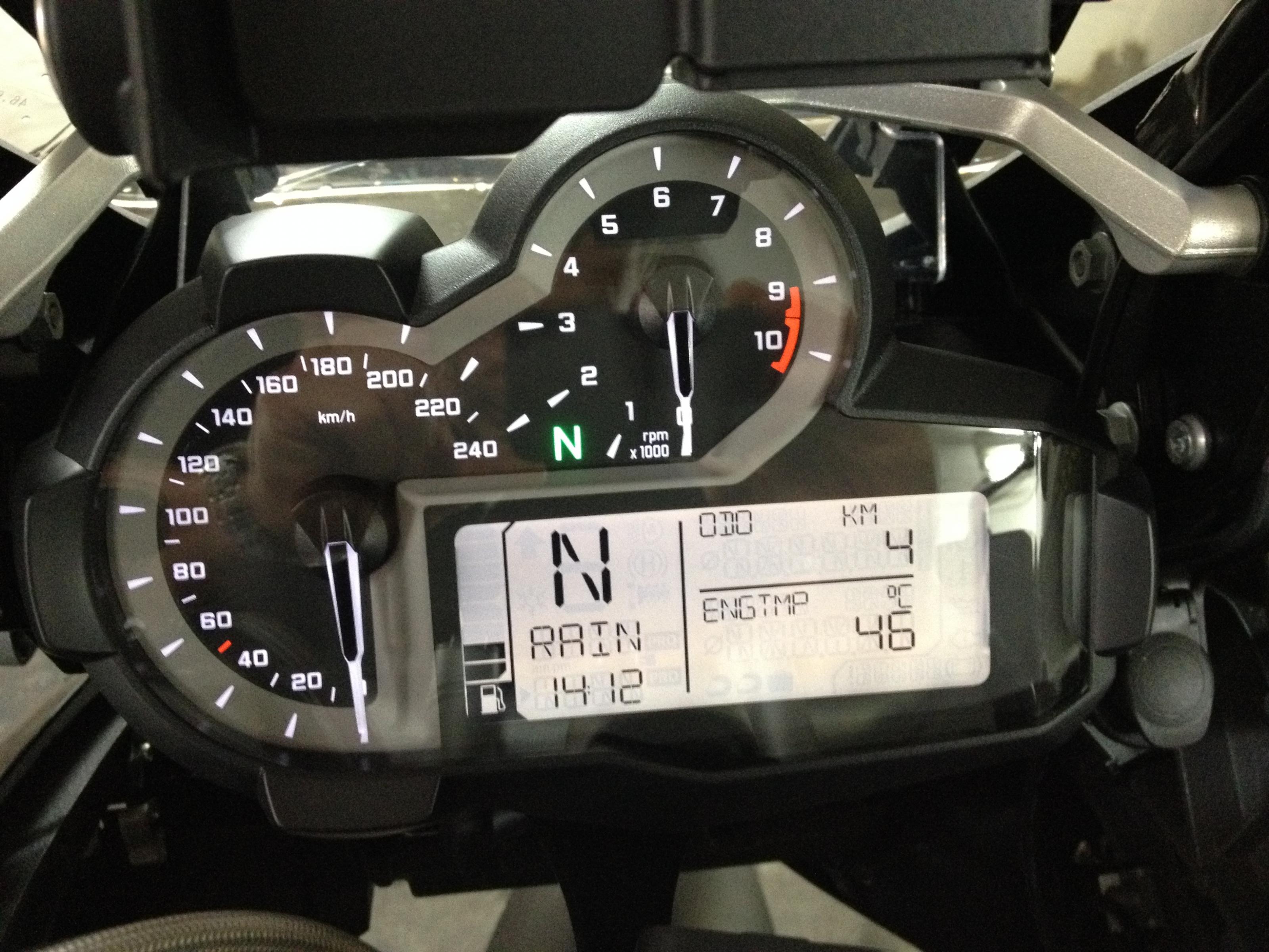

Gerade Abgeholt :cool:
Und schon nass geworden.... :mad:
Aber egal, war nicht das letzte mal...

Aber auch jeden Fall hübsch mit den Speichenfelgen!

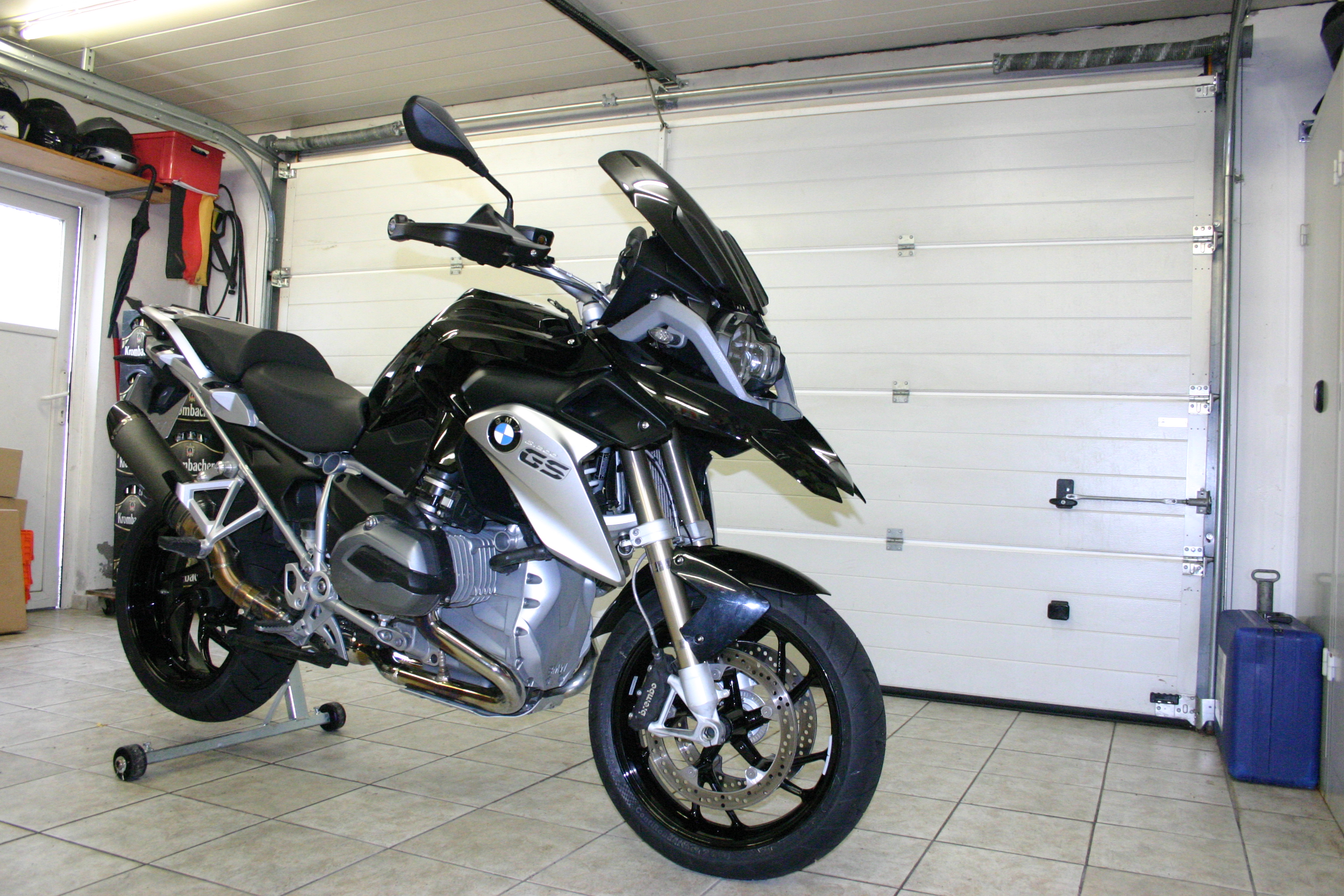

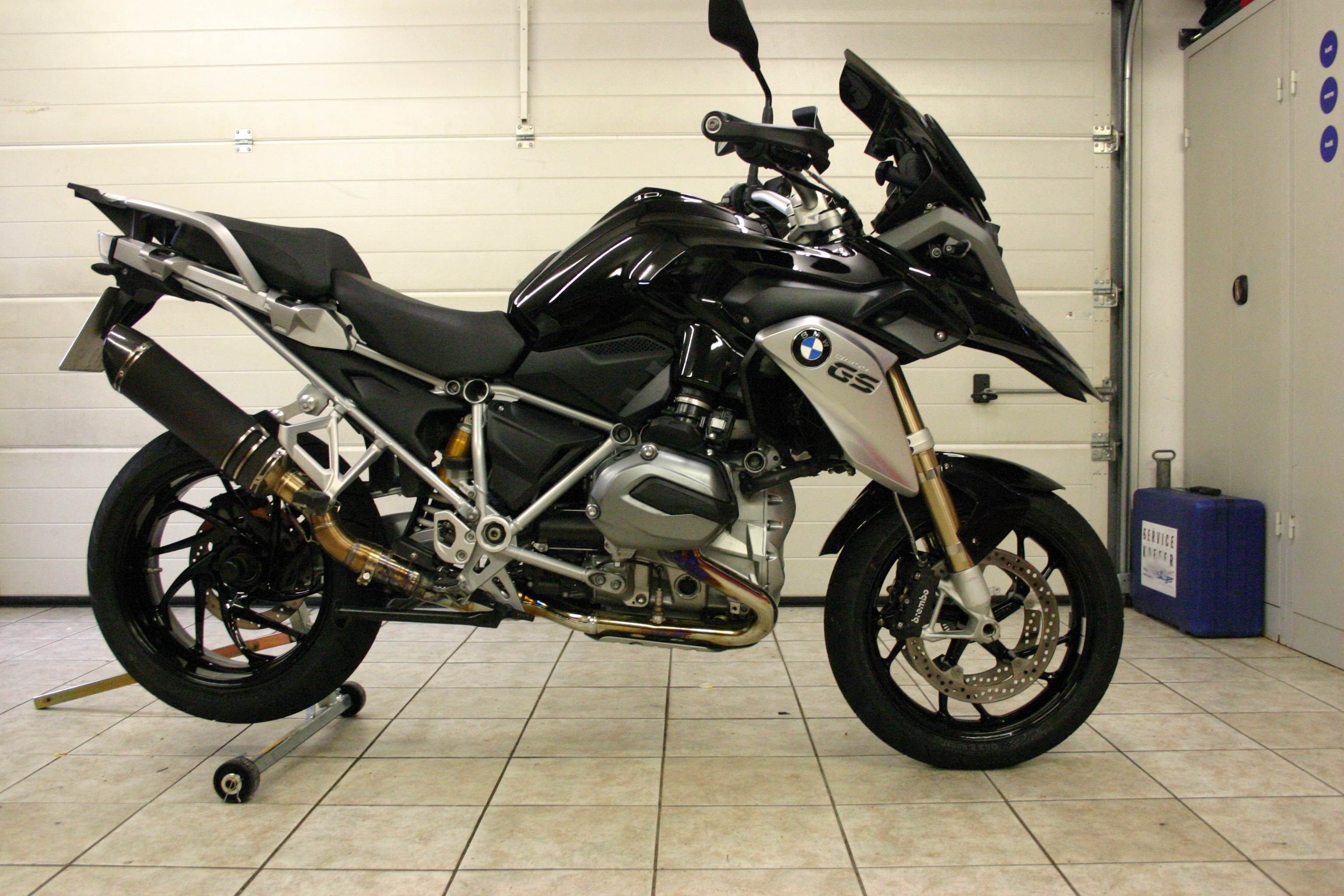

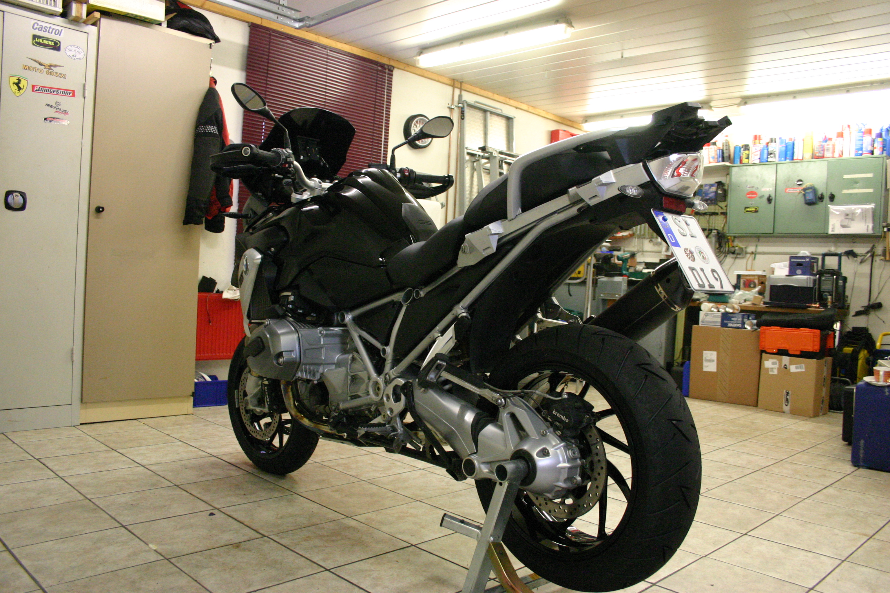

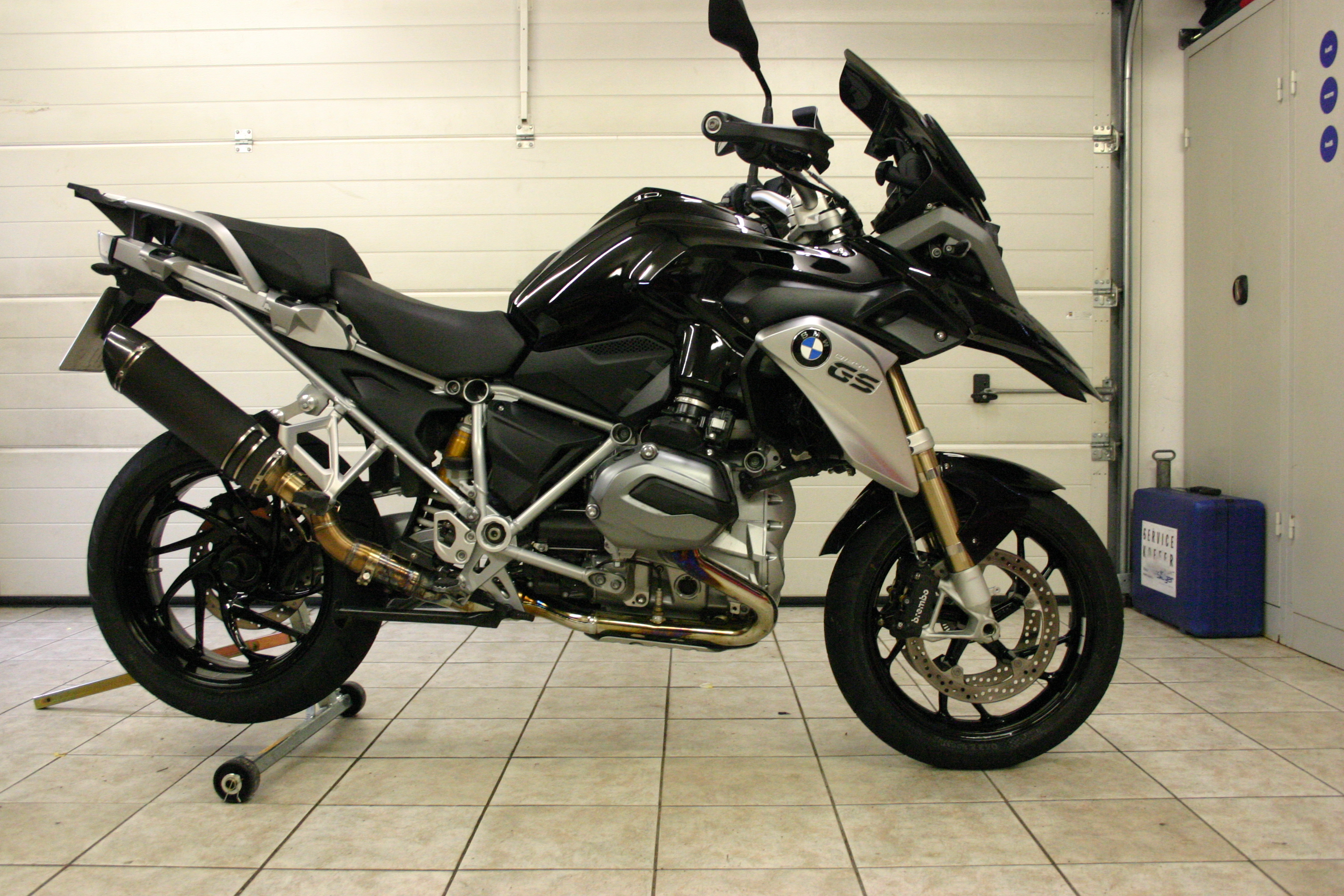

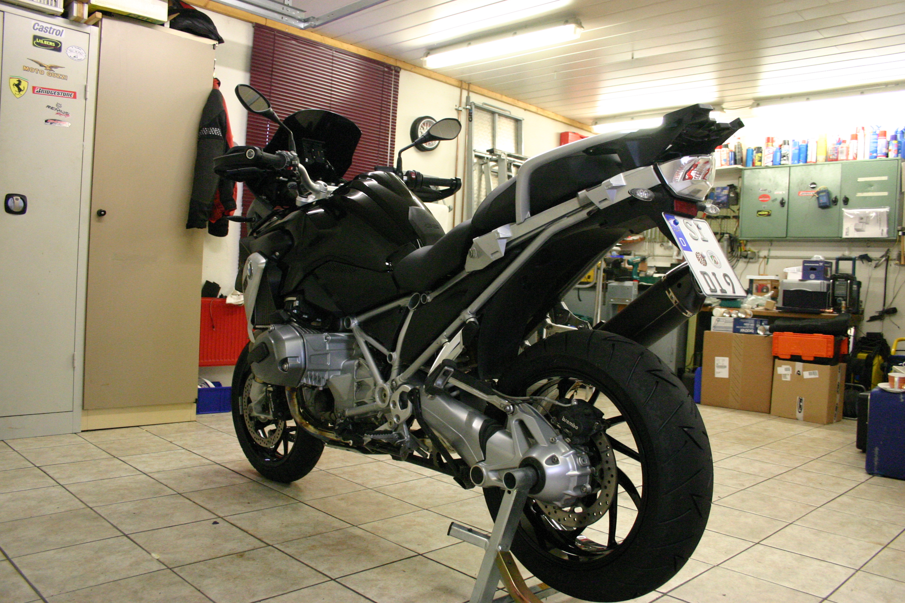

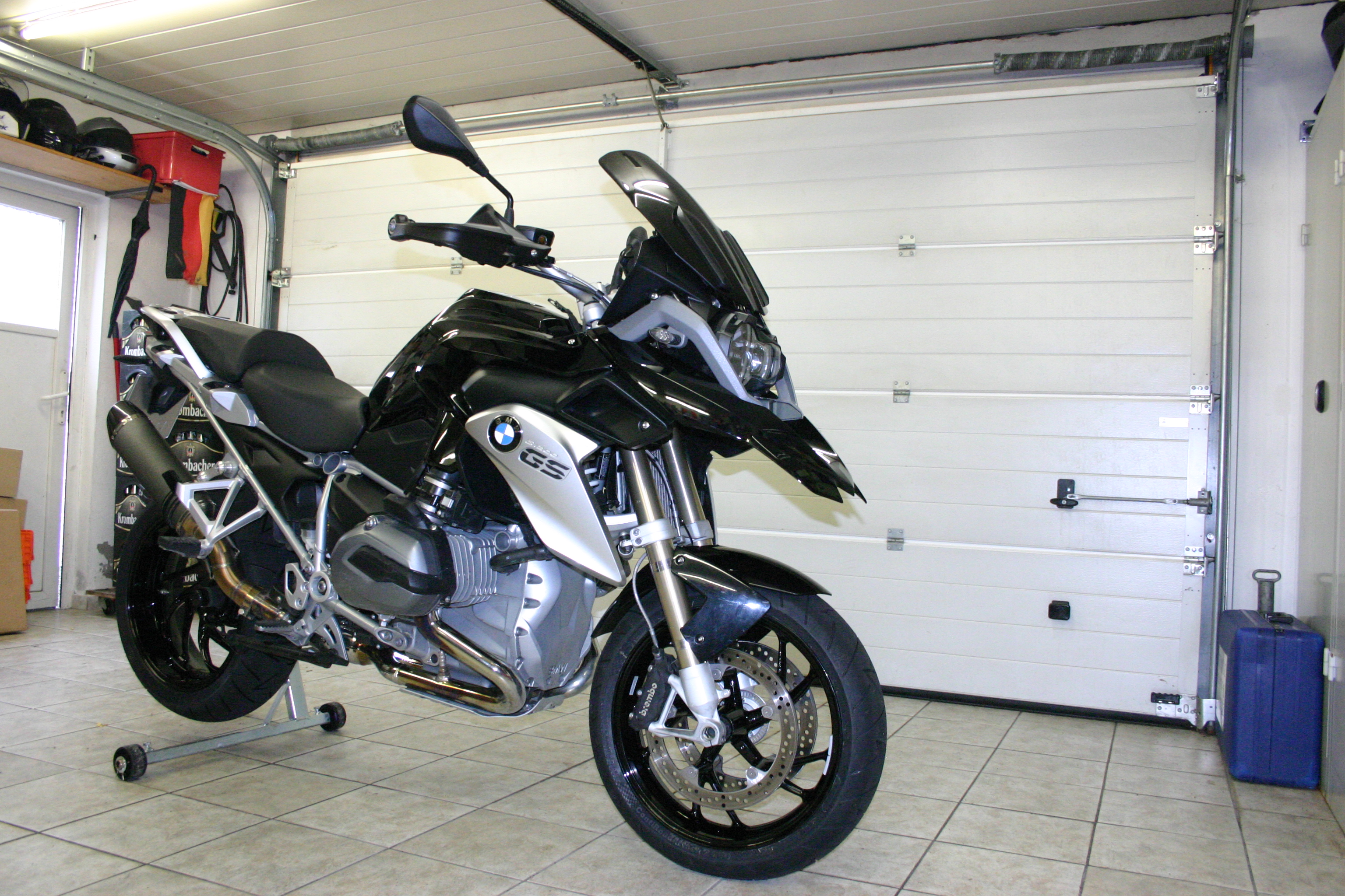

Hallo zusammen,
hier mal ein paar Bildchen von meiner LC.
Is schon wieder ne Schwarze, bin zwar noch nicht fertig aber es is ja noch Zeit.
Die LC habe ich seit Anfang Mai und bis jetzt sind ca. 4500km auf der Uhr.
Jeder einzelne Km hat richtig Spaß gemacht.
Den 17" Umbau habe ich erst diese Woche gemacht.
Die LC ist jetzt meine 5. GS und ich kann sagen, es ist bis jetzt, für mich, wirklich die Beste!
Leider ist heute auf ner kleinen Runde die Ganganzeige ausgefallen, hat vielleicht
einer schon das gleiche erlebt?

Sieht sehr gut aus. Was sind das für Felgen? Irgendwas zu beachten oder kann man die selbst installieren?

Die Felgen sind aus einer K1300S, das Hinterrad,6", passt ohne was zu ändern. Leider darf man nur einen 190er Reifen aufziehen und der schleift leider am Hauptständer. Den musste ich an der Auflagefläche etwas schmaler machen, ist aber gar keine große Geschichte.
Das Vorderrad musste aufwendig umgebaut werden.
Neue Lager, Distanzhülse ändern und die Bremsscheiben Aufnahme etwas abfräsen.
Außerdem musste ein Befestigungsfläche für den ABS Ring angefertigt und befestigt werden.
Einfach so installieren is leider nicht. Nochmal würde ich das so auch nicht mehr machen.
Die Räder aus der RT LC passen ohne was zu ändern, leider hatte ich mit den Rädern schon
angefangen bevor die LC auf den Markt gekommen ist.
Das ist doch mal ne Aussage. Vielleicht gehe ich das irgendwann an, falls ich tatsächlich mal in der Lage bin, ein Motorrad mehr als 18 Monate zu behalten. Momentan bin ich erst bei 9 Monaten ... :cool:
Habe mir gerade mal die Teile Fiches angeschaut, Das Vorderrad sollte sich tatsächlich ohne großartige Probleme umbauen lassen. Was mich nur wundert, ist dass der gleiche ABS Ring benutzt wird. Müssten da nicht Änderungen sein wegen der unterschiedlichen Größen? Also entweder Änderungen in der Elektronik oder Änderungen im Abstand der Löcher da das 17er schneller dreht als das 19er? Oder wird da eine Kalibrationsmessung durchgeführt wenn man losfährt?

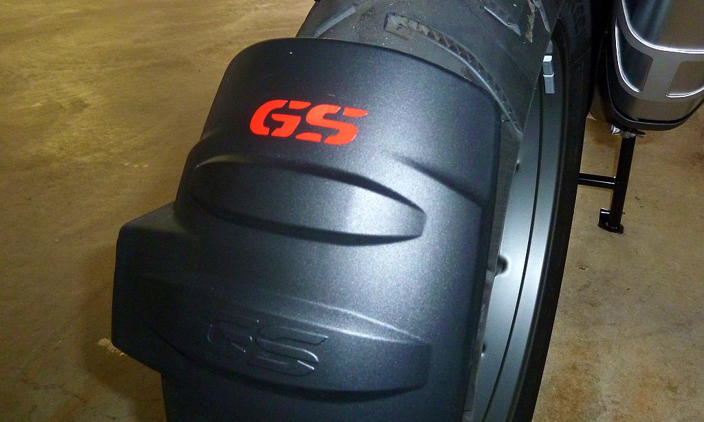

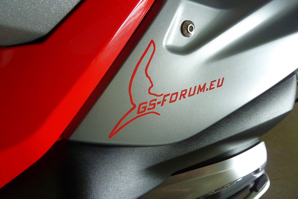

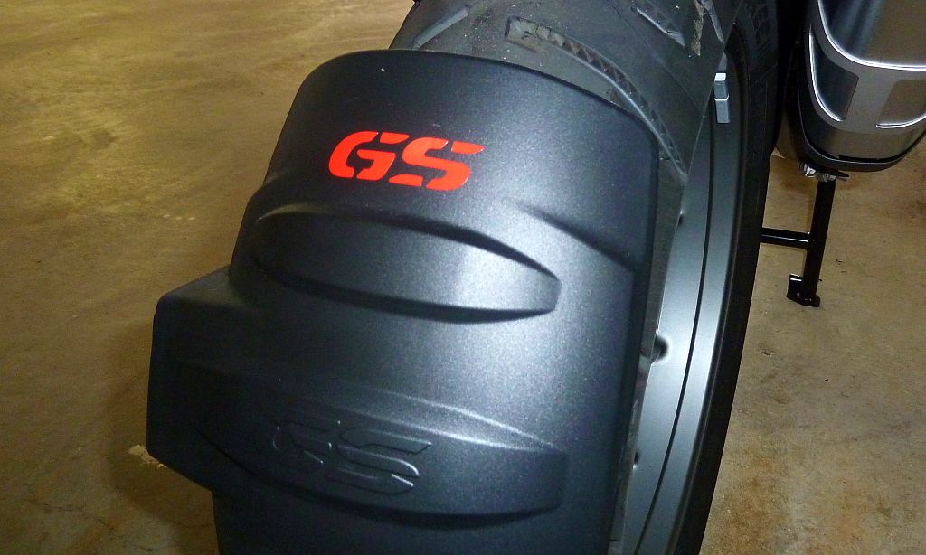

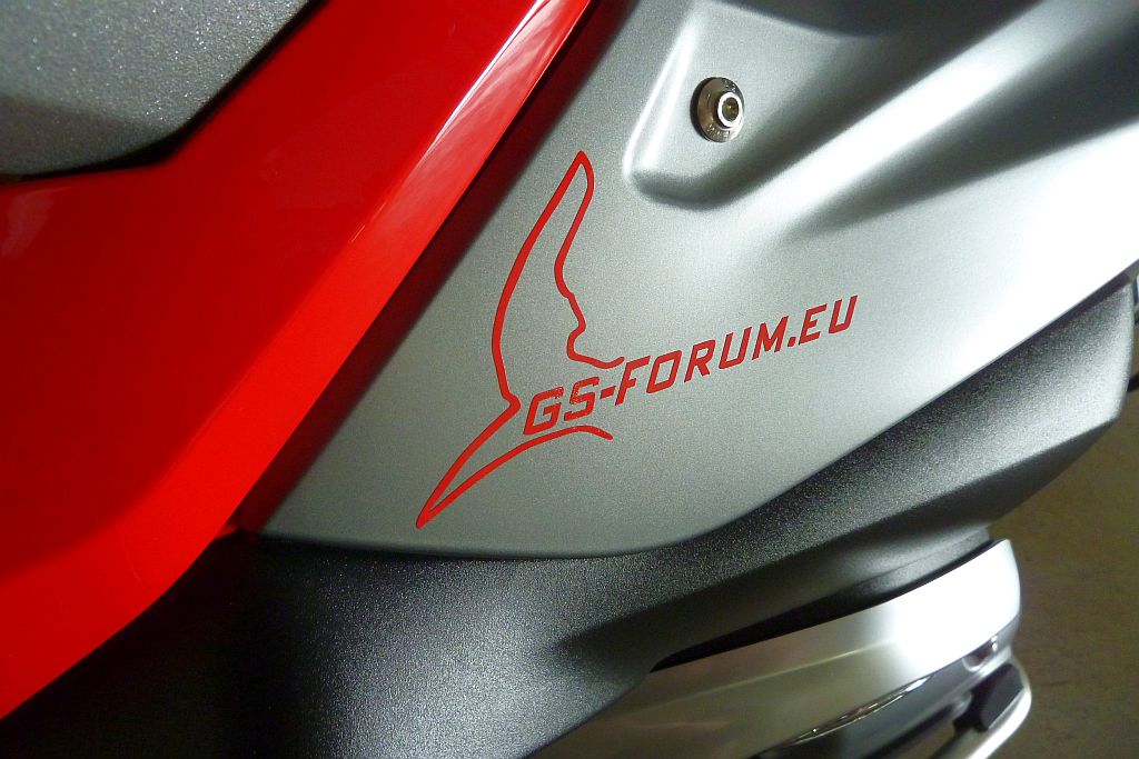

Ich bewundere immer eure umfangreichen Reparatur- und Umbau-Arbeiten.
Mich selber überfordert dagegen bereits das Anziehen einer Schraube mit dem korrekten Drehmoment.
Insofern beschränke ich mich sehr gerne auf das bloße Anbringen von Aufklebern.
Allein das sorgt meist jedoch auch schon für schweißtreibendes Bringen an den Rand des Wahnsinns... :rolleyes:
Rote Grüße, eMTee. ;)
