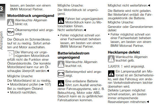

Geht eigentlich die rote "Lade-Lampe" an, wenn die Lichtmaschine es nicht mehr schafft die Batterie zu laden, da zu viele Verbraucher aktiv sind?
(Ergänzung): Oder anders gefragt: Wenn, rein theoretisch, ich Opa`s alte Flack-Scheinwerfer Marke "Varta-Volksturm" eingeschaltet habe, zudem Griffel- und A.-Heizung, plus Navi, plus xyz und dabei meine 3.500 Umdrehung mache (also nicht ich, sondern die Q), geht die Kiste irgendwann aus, oder meldet sich vorher die rote Lade-Lampe?
(Und ich glaube nicht, dass wir in unseren 1150igern irgendeine KI verbaut haben, die zuerst die unwichtigsten Verbraucher abschaltet.)

Wenn der Ladestrom für die Ladung der Batterie nicht mehr ausreichend ist geht die rote Warnlampe + das Batteriesymbol an.
Wenn die Lichtmaschine somit funktioniert (Ladespannung O.K.), aber zu viele Verbraucher betrieben werden müssen, müsste eigentlich die ZFE einschreiten und Verbraucher abschalten. Wenn das intelligent konstruiert wurde, dann zuerst die Verbraucher die nicht "lebenswichtig" sind. Wenn die Batterie leer ist, geht der Bock mangels Zündfunken auch aus. Insofern dürfte die Ladung der Batterie ziemlich weit oben in der internen "Prio-Liste" der ZFE stehen und somit werden zuerst andere Verbraucher abgeschaltet

Geht eigentlich die gelbe Lampe an, wenn die Lichtmaschine es nicht mehr schafft die Batterie zu laden, wenn zu viele Verbraucher aktiv sind ?
Ich sag mal.. Nein.
Solange die Erregerwicklung der Lichtmaschine mit Spannung versorgt wird (vor Motorstart von der Batterie, wenn der Motor läuft von sich selbst) und Strom liefert, bleibt die Lampe aus, egal was dran hängt.
Was passiert wenn man dauerhaft, wie und warum auch immer, mehr als die geregelten 50-60A abnimmt..... Irgendwann bricht wohl die Batterie zusammen und die Lima wird überhitzt bis sie die Grätsche macht.
So meine Theorie. Allerdings bin ich kein Autoelektriker und kein Physiker...
