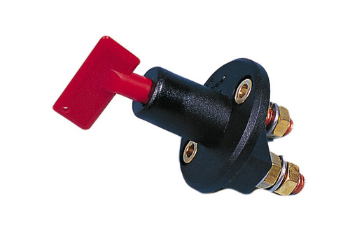

Hallo Eckart,
Danke für deine ausführliche Beschreibung.
Nach volladen und nach eine Wartezeit von 3 Stunden bleibt die Batterie auf ständig 13V hängen. Ohne etwas an zu schließen ist es nach 2 Tagen immer noch 13V. Batterie ist gut.
Ich habe gestern über 20 Amp gemessen weil ich zu faul war das Messgerät auf 200 mAmp ein zu stellen. Einige Wochen zurück hatte ich schon in mAmp gemessen, Werte bleiben gleich ( nur dann in mAmp gemessen).
Meine Vorgehensweise: ich klemme der roten Draht vom Messgerät an den Minus und den Schwarzen an einem freien Bolzen am Ramen. Erst danach entferne ich der Minus Kabel von den Batterie. Während die nächste 20 Minuten habe ich dann die oben genannte Werte gemessen.
Dieses Problem gab es Ende voriges Jahr auch, dann habe ich eine neue Batterie gekauft, Problem bleibt.
Wenn es tatsächlich das ZFE ist was nicht abschaltet, dann habe ich wie Norbert gesagt hat, noch eine lange Liste von Proben zu machen 😁
Gruß Freddy
