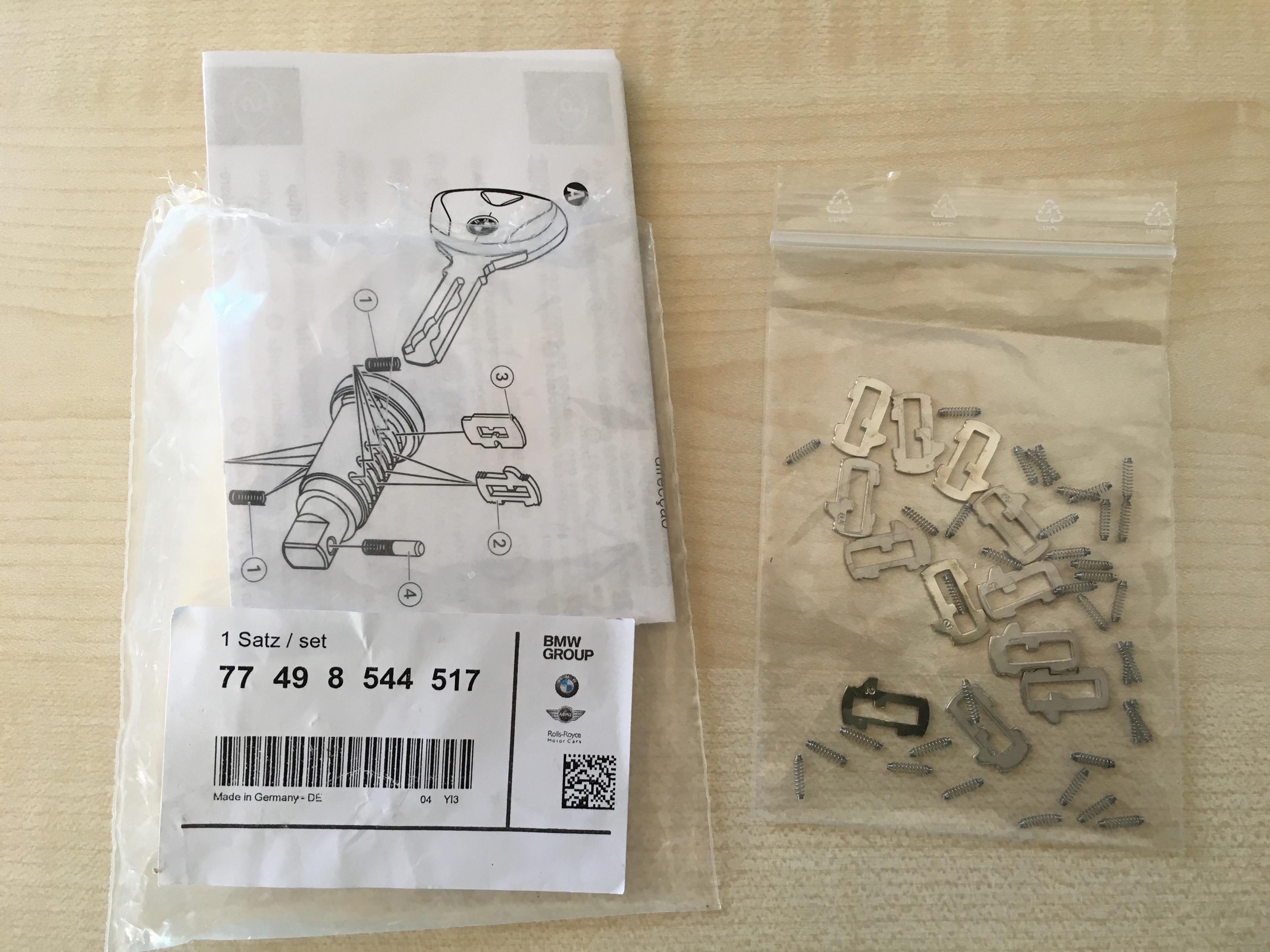

eins noch, falls du selbst weiter „bohren“ möchtest:
wenn du den zyl so weit bearbeitet hast, daß man ihn per schraubendreher oder spitzzange drehen kann, dann muß erst noch der sperrstift von außen am schloßkörper reingedrückt werden, bevor man ihn ziehen kann.
ein prima bild wurde gerade zufällig im „biete“-bereich eingestellt:
http://www.gs-forum.eu/attachments/...und-federn-fuer-schliesszylinder-img_3359.jpg
der sperrstift ist die nr. 4 im bild.
grüße vom elfer-schwob
