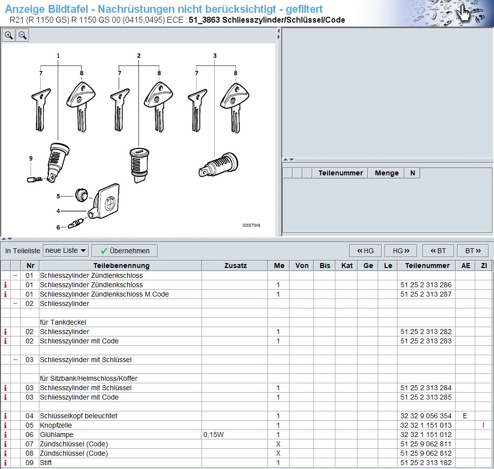

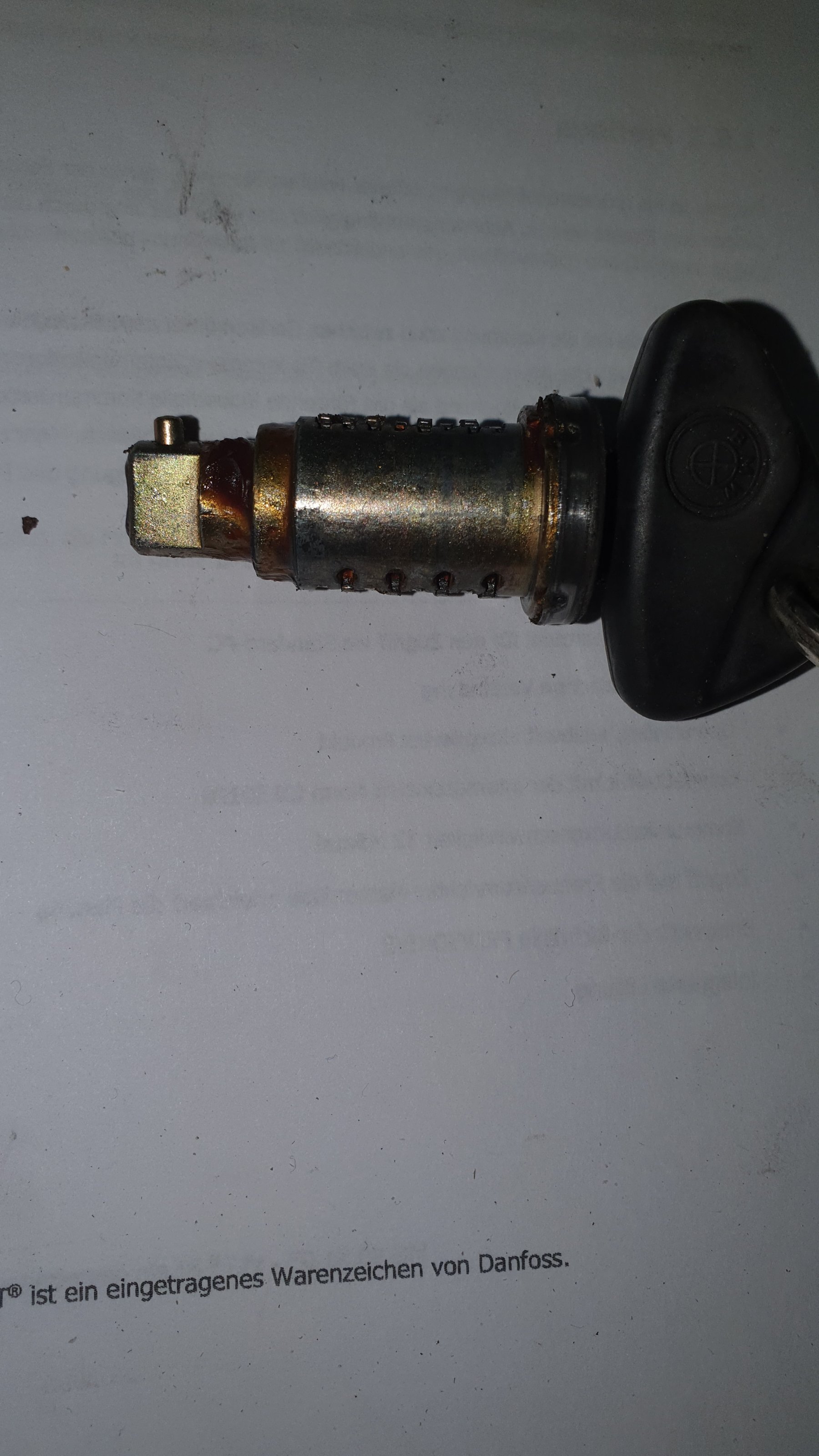

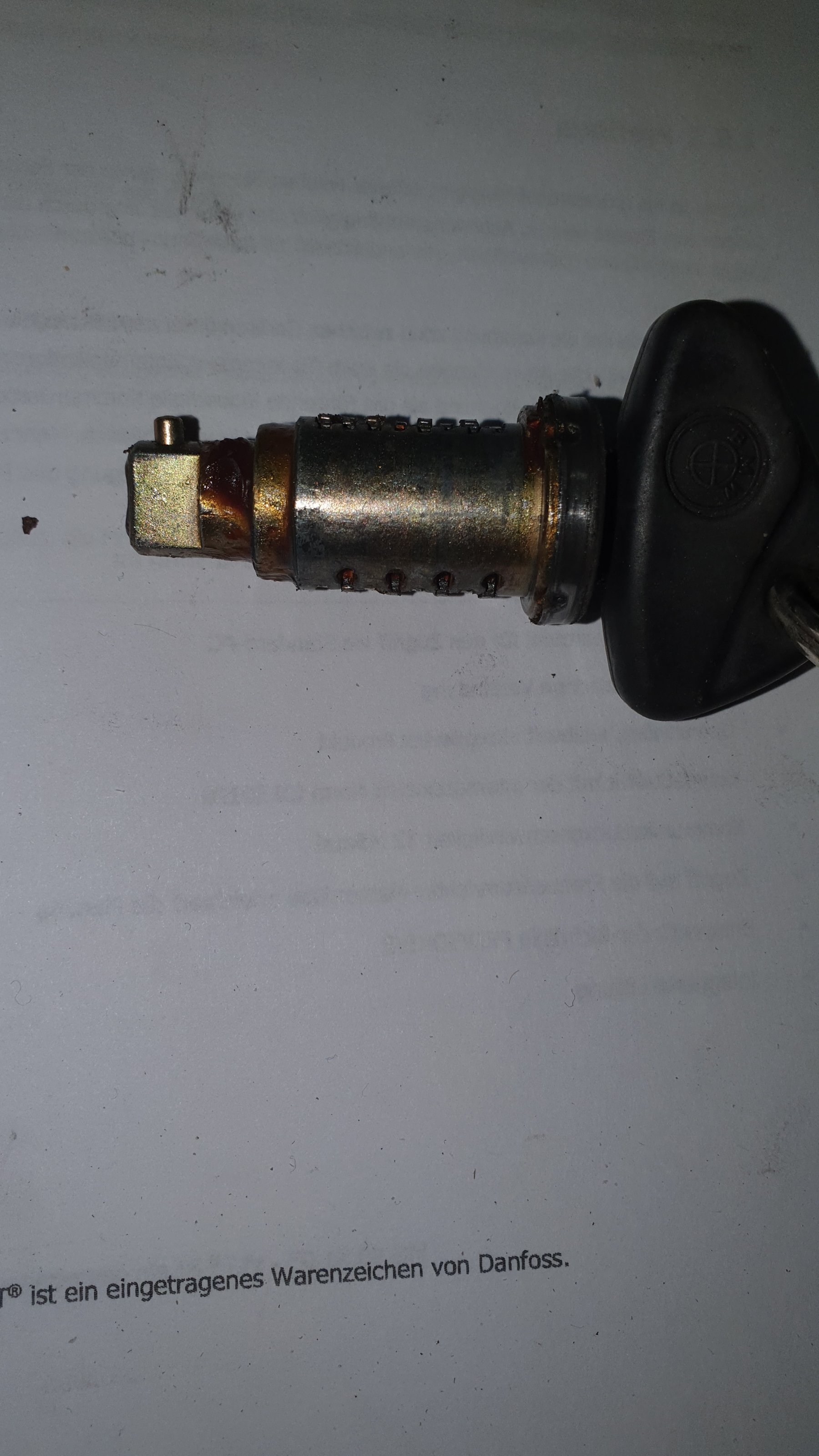

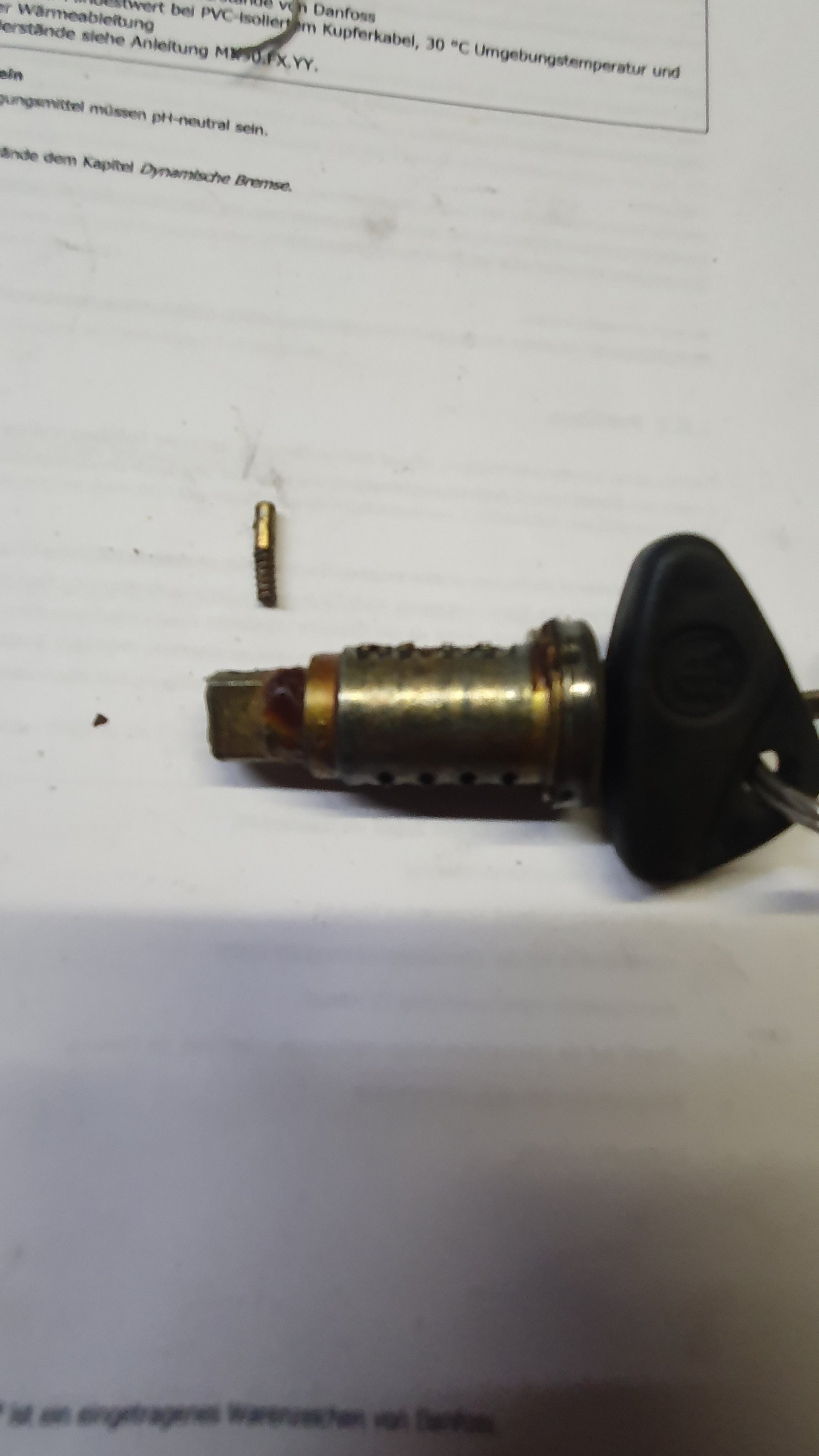

Der Schließzylinder Zündlenkschloß (1) wird durch einen Federstift (9) fixiert:
Weiteres dazu findest du hier: 4V1 Schloss ausbauen
Den Federstift benötigst du ebenfalls neu. Den setzt du von vorne in den Zylinder ein (etwas Fett ist hilfreich, dann hält der Stift besser), führst die gesamte Einheit in der Stellung "Zündung ein" ins Schloß ein, bis der Zylinder ca. 2mm über dem Schloß übersteht. Dann drehst du den Schlüssel mit Druck nach unten in Stellung "Zündung aus" und der Stift rastet ein, dabei rutscht der Zylinder bündig ins Schloss.

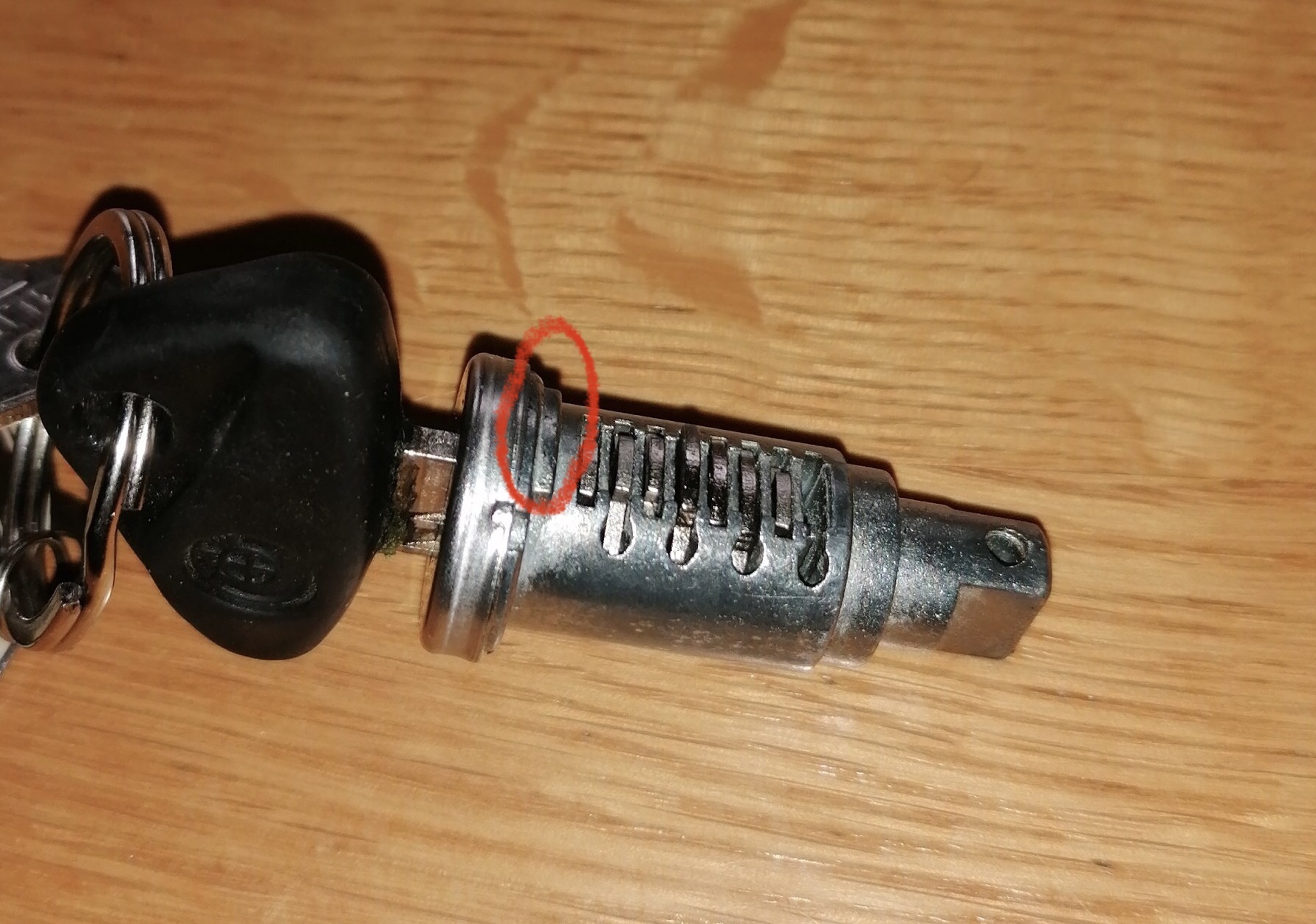

Guten Morgen zusammen,
Jaaaa, ich bin hier nicht sooo aktiv...

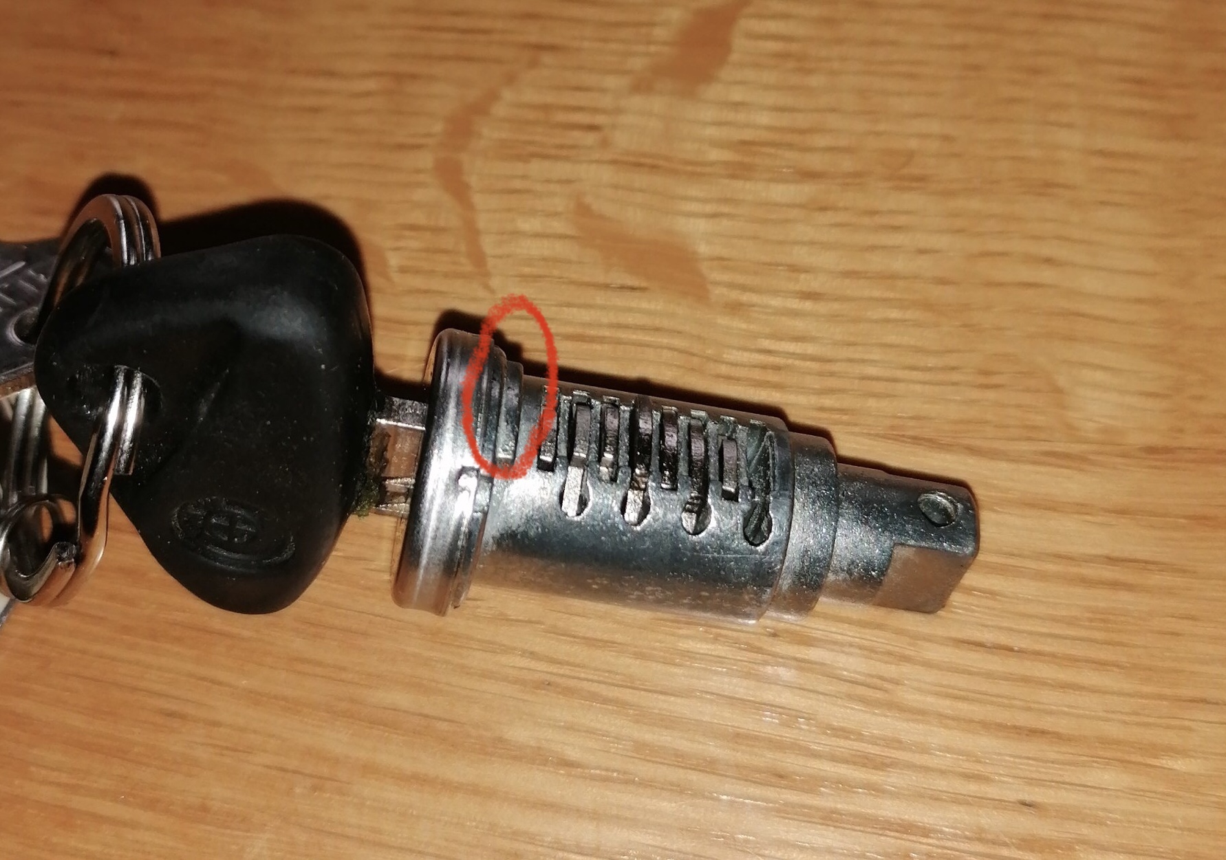

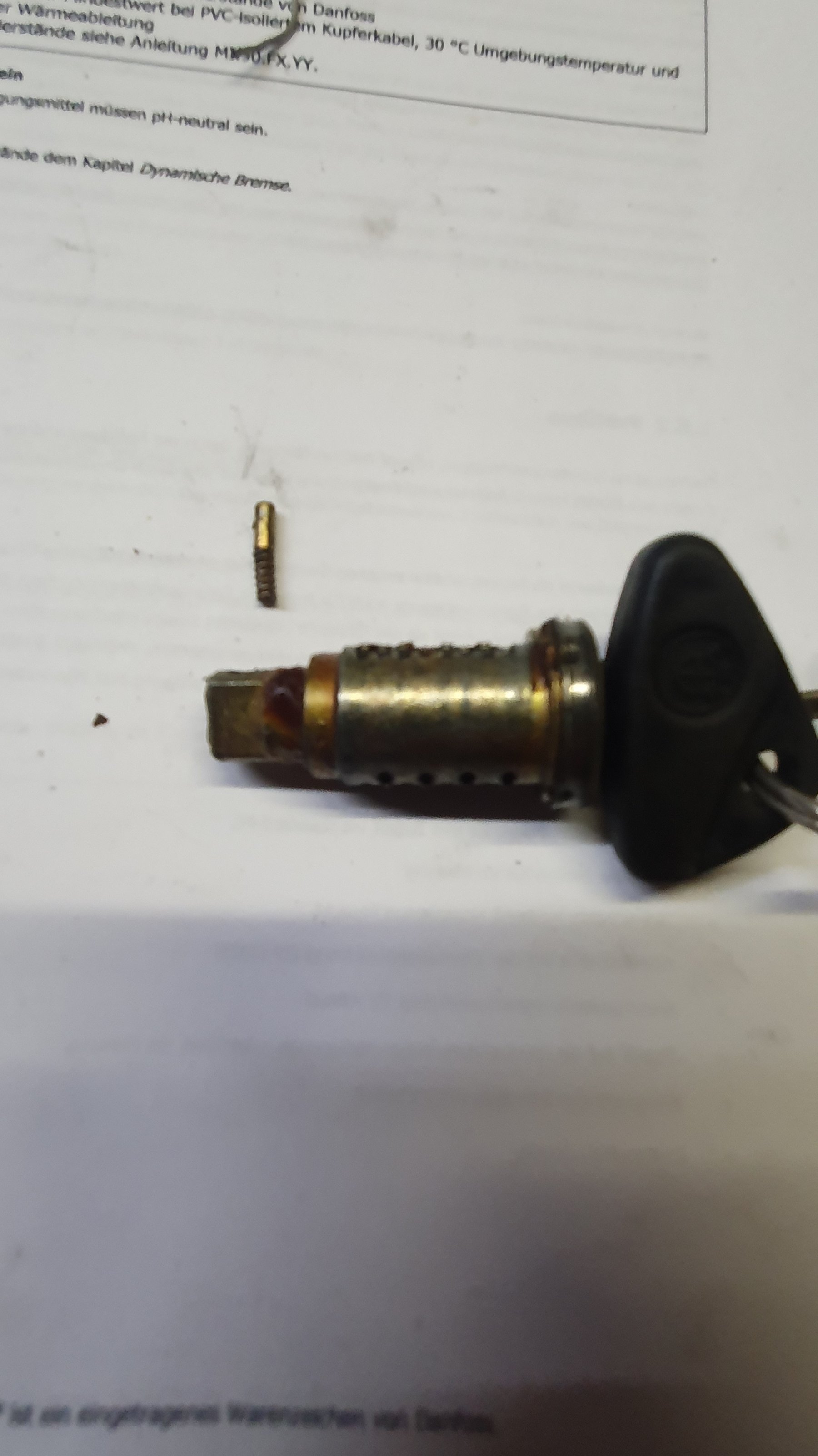

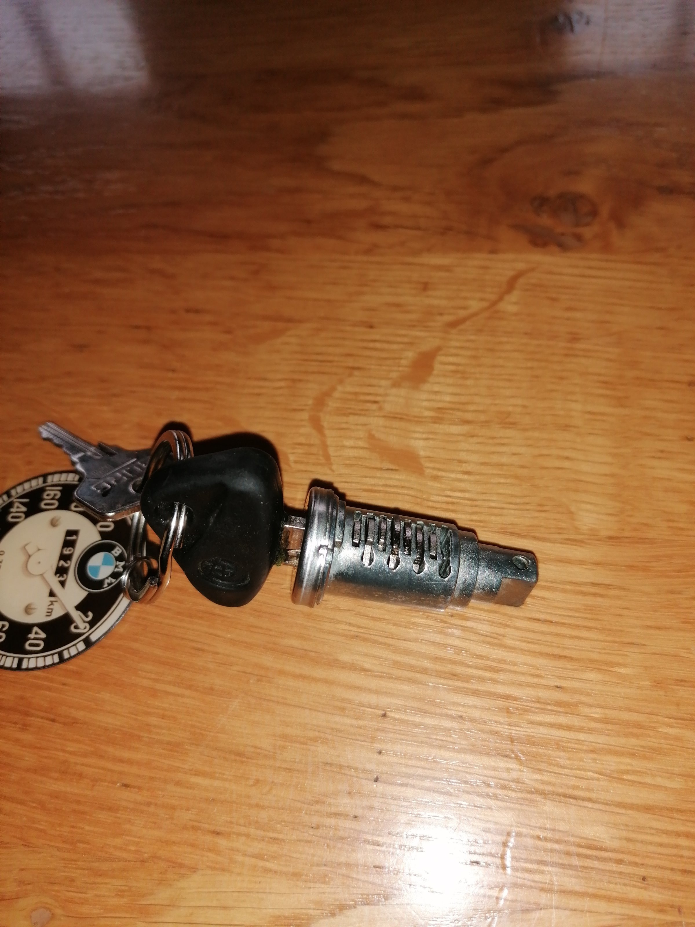

Das ist der zylinder, den ich bei BMW neu gekauft habe...
Wenn ich das richtig verstanden habe, brauche ich diesen arretierungsstift noch neu?

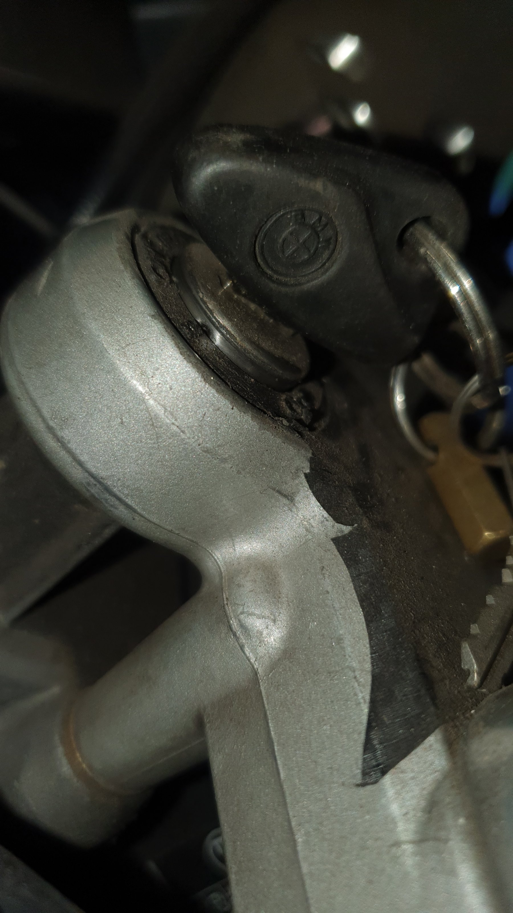

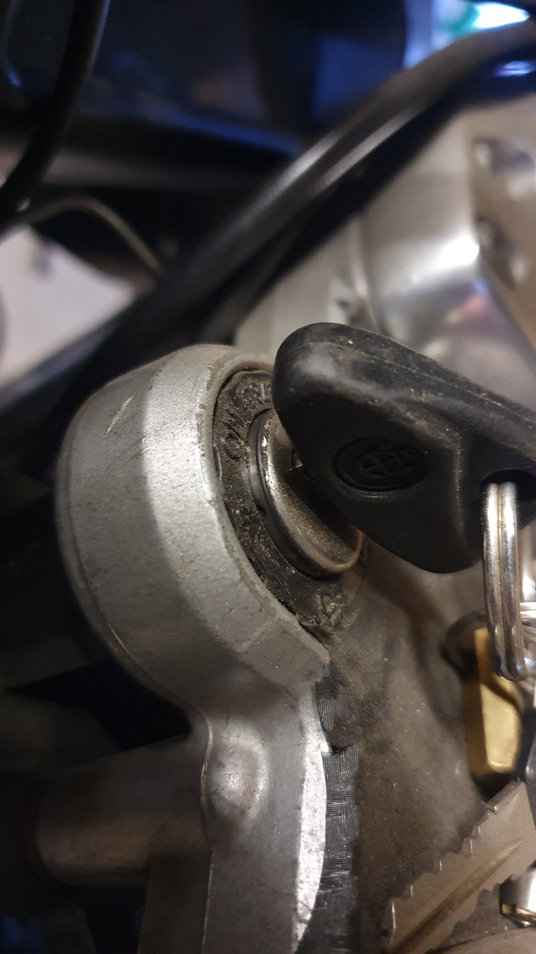

Das hier ist das Schloss in der gabelbrücke..

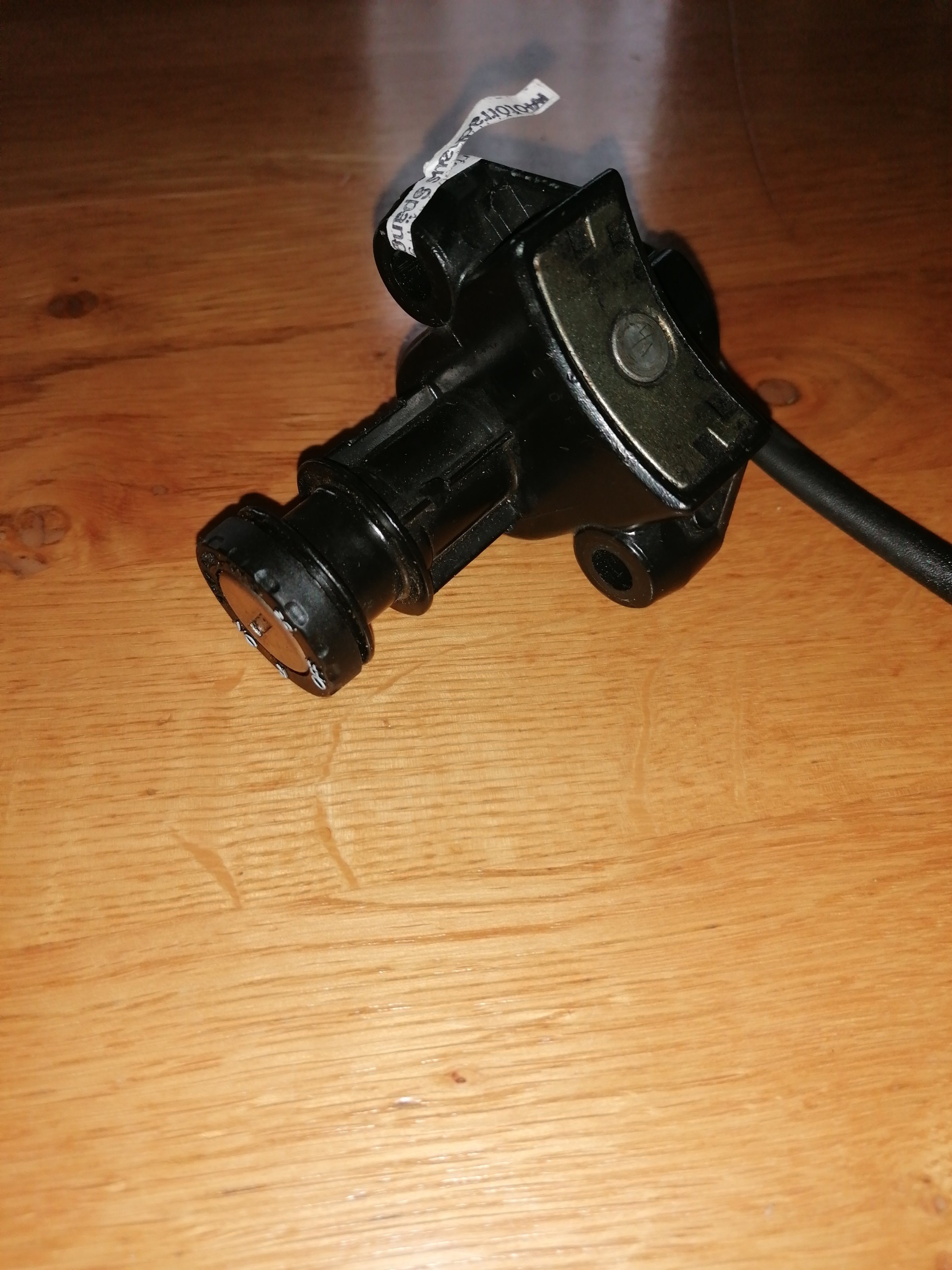

Alternativ habe ich mir das hier schon gebraucht gekauft..
Schloss ist ohne Schlüssel und müsste noch aus gebohrt werden..
Also erstmal den Arretierungsstift besorgen?
Wenn ich's richtig vor Augen habe, dann ist im Schloßkörper, dort wo der Sperrstift sitzt, ein mit Lack verdecktes Loch. Sonst könnte man den Zyl., im Falle eines Defekts auch mit passendem Schlüssel nicht wechseln. Durch dieses Loch läßt sich der Sperrstift nach innen drücken.
Das gekaufte gebrauchte Ersatzschloß ist ohne Schlüssel wertlos. Also muß dort eh der Zyl. ausgebohrt werden.
Wenn das sauber erfolgt ist, kannst Du den Zyl. nach Reindrücken des Sperrstifts ziehen.
Der für den neuen Zyl. benötigte Stift liegt dann aufm Tisch, sofern ihn die Feder nicht ins Nirvana geschossen hat...
( Demontage in Plastiktüte!)
PS: Du wirst Dir sicher auch noch den neuen Zyl. auf Deinen alten Schlüssel umcodieren?
Sonst bräuchtest Du fürs Zündschloß einen anderen (den neuen) als den fürs Sitzbank/Helmschloß (den alten)!

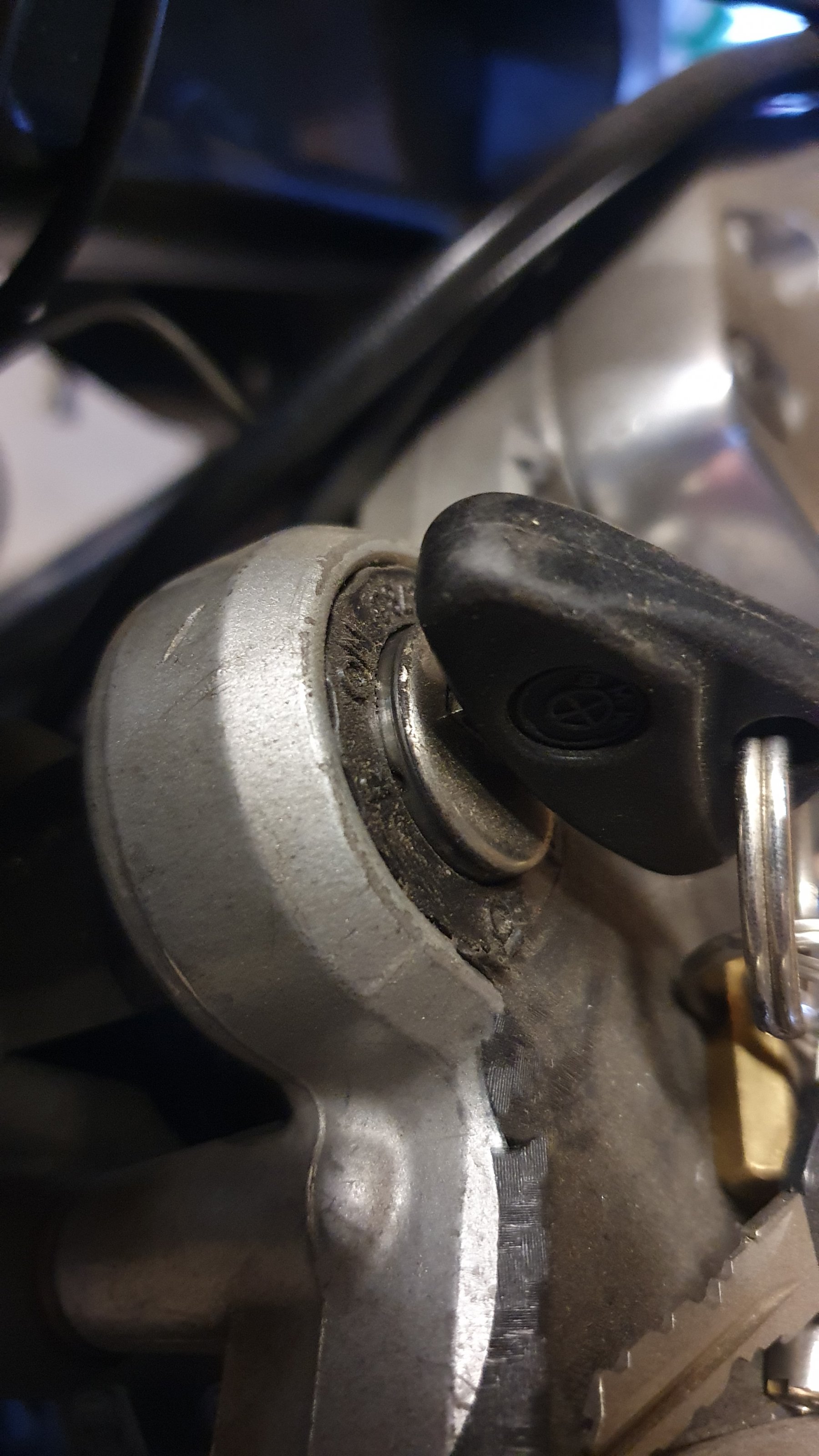

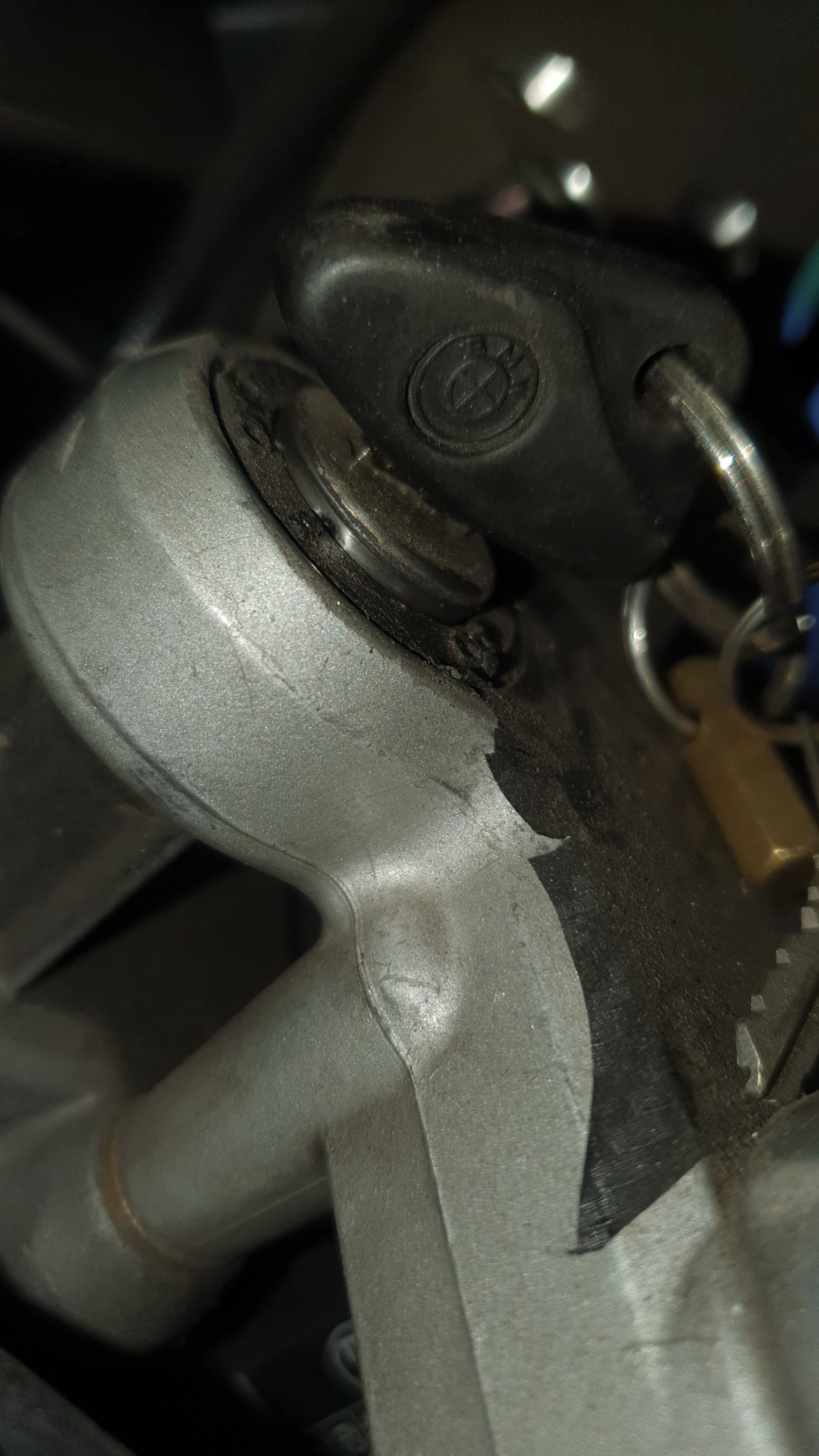

So, da bin ich nochmal.
Ich habe jetzt das Schloss aus dem zweiten Träger ausgebohrt.
Wenn ich in diesen Träger den neuen Zylinder mit Arretierungsstift in on Stellung einsetze, kann ich den Zylinder bis 2 mm über der Oberkannte unterdrücken. Die letzten 2 mm mit Drehung nach links. Aber das Schloss arretiert nicht.
So langsam habe ich die Nase voll... Kann ich den Zylinder auch einkleben? Epoxy unten auf die Stelle, wo der Arretierungsstift sitzt?

Kann es sein, daß die fehlenden "2 mm" vom Absatz oben am Zyl. stammen?
Ist evtl. der Gummi in der Gabelbrücke verdreht?
