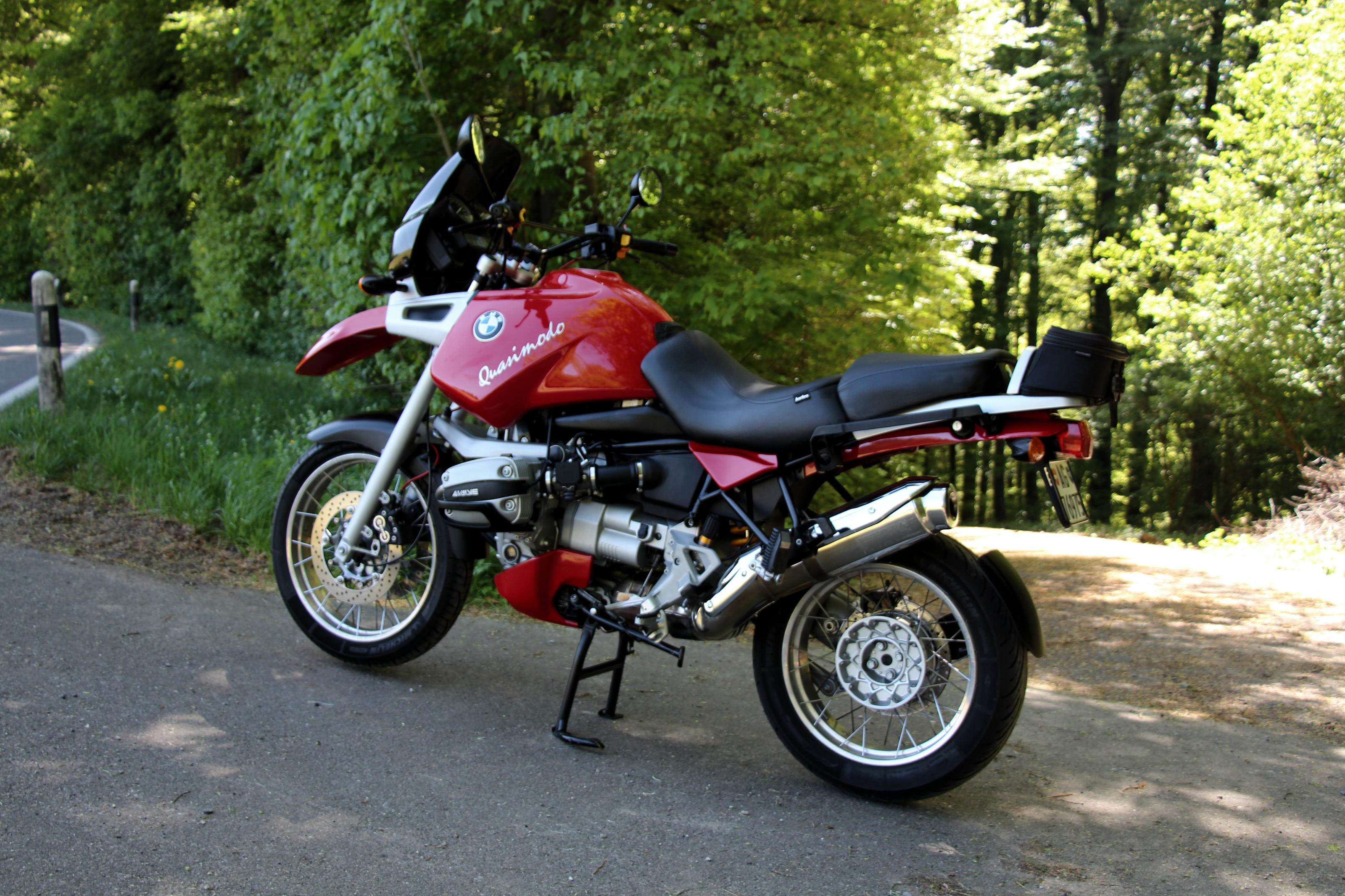

Fritz, dein Quasimido in rot gefällt mir übrigens besonders gut....

Das war auch nicht despektierlich gemeint..von uns
Es ist wirklich das beste Motorrad welches ich seit 46 Jahren Motorrad, fahre...hat mich nie im Stich gelassen ( und ich Ihn auch nicht..)..
Wie schon mal erwähnt, habe ich Ihm in den letzten 1 1/2 Jahren einige Verbesserungen und Veränderungen verpasst ( welche warscheinlich den Zeitwert überschreiten )
Oehlins Fahrwerk, Spiegler Bremsleitungen, Till's 1200 er Düsen, regelmässige Servic Intervalle, Borbro Sitze..uuund einen sehr pfleglichen Umgang...( den Grossvater jagst du auch nicht in das Fitnesscenter..). Ich werde Quasimodo nieeee verkaufen..wenn dann an jemanden verschenken der Ihn weiter bewegen wird...jaaaa....
