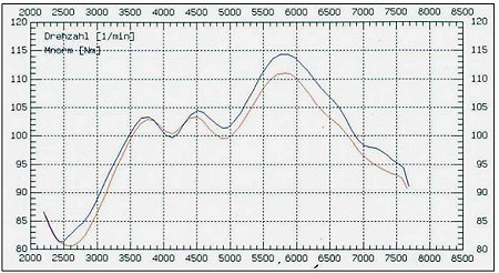

Ulf Penner hat ja einiges an Grundlagentuning publiziert: BMW R1200GS Widerstandstuning, Motortuning
Hie wird das Bescheißen der Tenperatur beschrieben mit bis zu 5 NM /PS plus, glleichzeitig schreibt er aber auch dass die ECU lernfähig ist und das Verfälschen ggf wirde überdeckt oder ausregelt mit der Lambdaregelung, Langzeitversuche und bein 2000 U hat er nicht gemacht, sagt aber dass unter 4500 ( ich sehe 4300 U..die Lambdaregelung "keine Besseren Ergebnisse" zulässt wenn ich das richtig sehe..
Allerdings scheint bei ab 2500 U ein leichtes Plus.. was ja schon brauchbar wäre wenn das langfristig nicht überschrieben wird.
