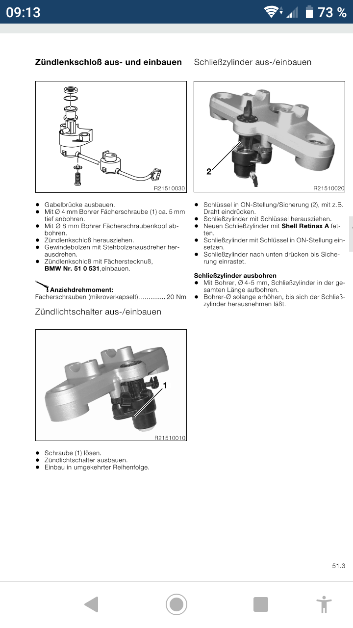

Zum kompletten Zerlegen des Schlosses muss man wohl 1 oder 2 Fächerschrauben aufbohren. Ich hoffe noch auf eine Idee, das zu vermeiden.

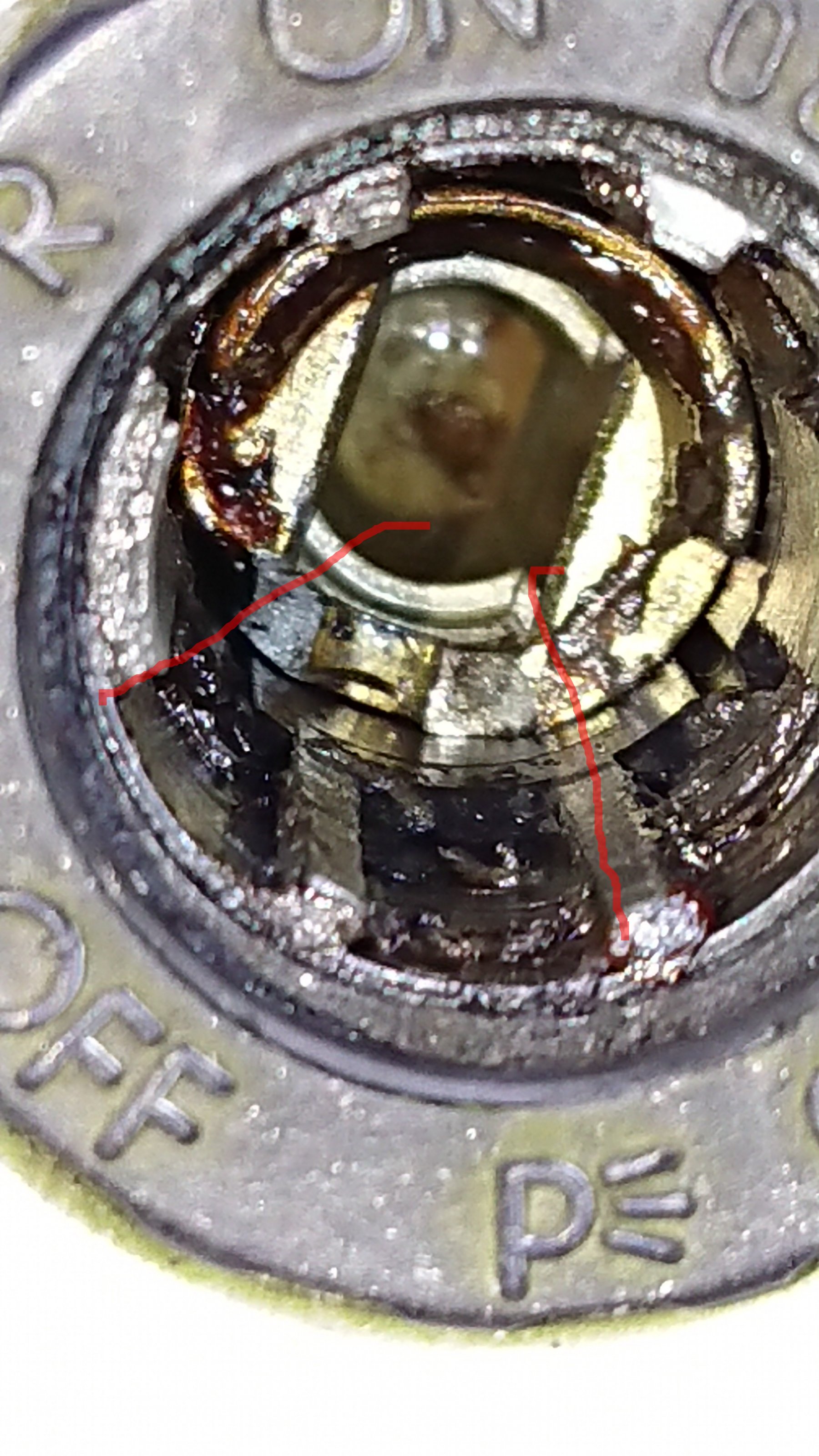

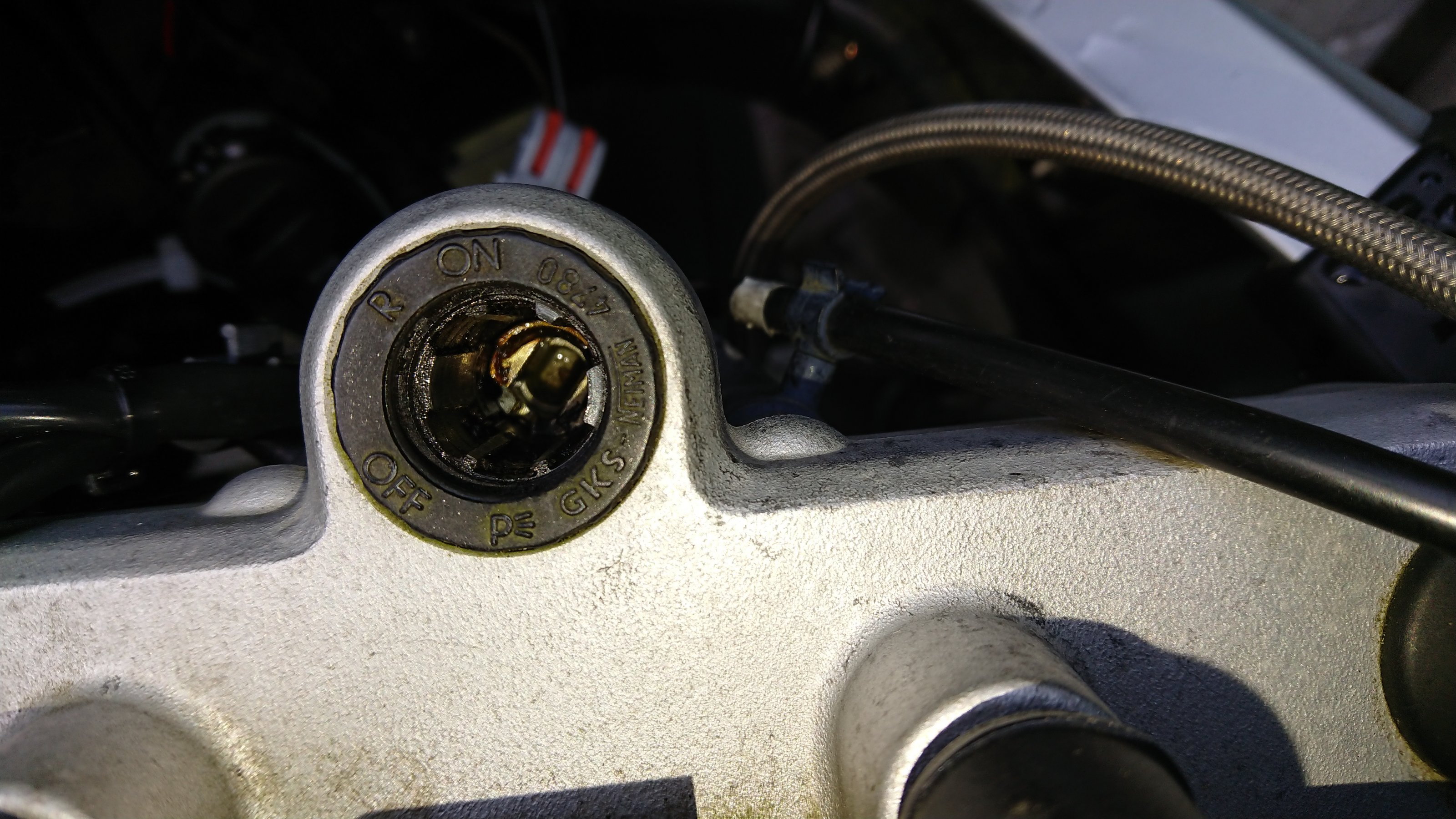

Ich habe mal Fotos gemacht.
Im Bereich OFF, zwischen den roten Strichen, ist vermutlich etwas abgebrochen.

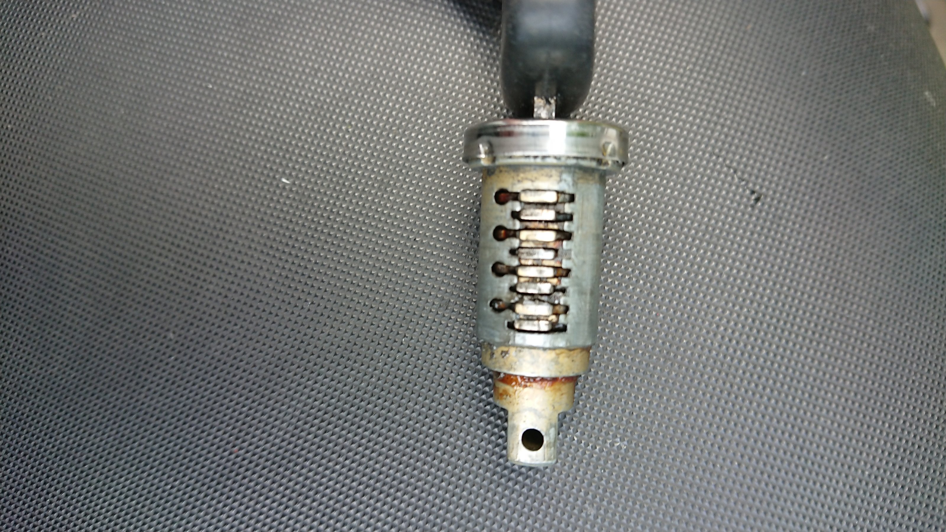

Am Schließzylinder (Loch ganz unten) ist vermutlich eine Feder mit einem kleinen Bolzen weg.
Muss ich das ganze schwarze Teil tauschen? Fächerscheibe aufbohren, ersetzen und dann meinen alten Schließzylinder einsetzen?
Oder einfach Zylinder und Träger festkleben?

Sieht aus als wenn nur die Abrißschraube weggegammelt ist. Bohr mal das im Gehäuse aus und steck mal was dünnes rein . Sollte das so sein das der Zylinder wieder geht, dann brauchst du nur die Abrißschraube erneuern
