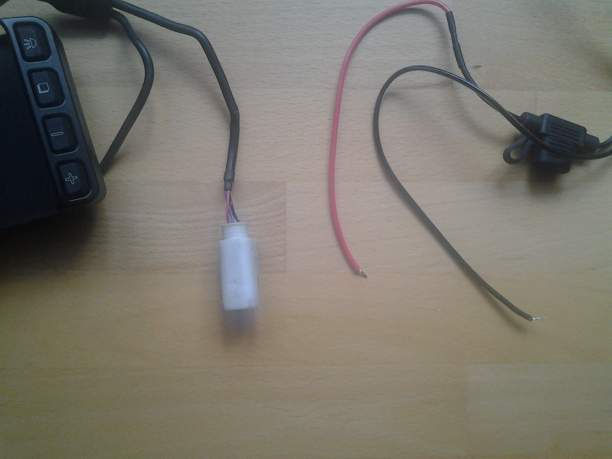

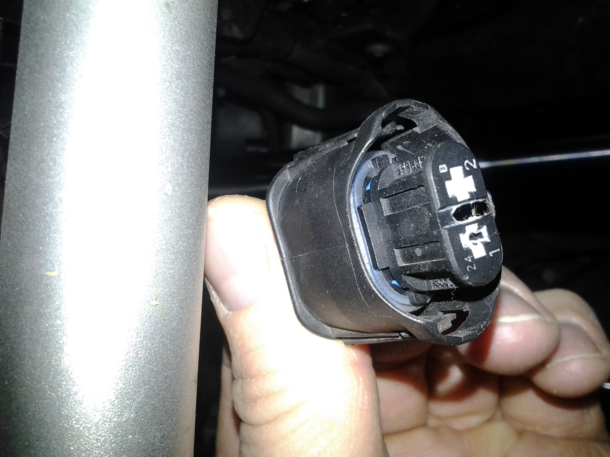

...war vorher Zumo 660 mit so weissen Stecker an schwarzer Kupplung vom Fahrzeug angeschlossen. Die Anschlüsse stammen wahrscheinlich vom Navigator 4.
Ideal wär wenn ich so weissen Stecker an die Kabel vom neuem Navi anbringen könnte. Wo krieg ich so Stecker her?

hi
schließ doch einfach den roten an plus und den schwarzen an minus an wo is das problem
am navi is doch alles fertig wenn du es in seine halterung steckst , versteh dein problem nicht
lg andreas

naja weil Stecker doch schon mal vorhanden, bräucht blos einstöpseln und gut.
Wo find ich denn ein plus und ein minus - bei Zündung an ?

hi
am gegenstück zu deinem weißen stecker auf dem bild , weil der ja wo reingesteckt wird wo strom is
knips denn doch einfach ab und löt den anderen drann
lg andreas

...abknipsen kann ich, klar. Dacht aber ehr so Stecker wie das Stromkabel TT. Aber 20 € plus Porto, dann vielleicht doch abknipsen. Ich such mal noch nach einem Zündungs + :)
Aber danke mal!

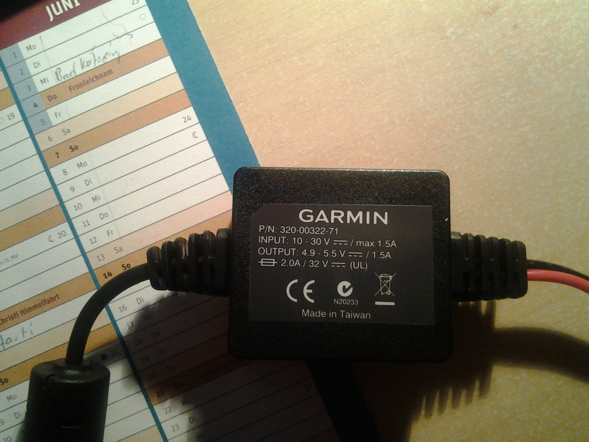

Hallo Atze,
was möchtest Du machen? Möchtest Du jetzt doch das Zumo 390 an den Cartool-Stecker (Can-Bus) anschließen? Das scheint, wie auf der Touratech Seite geschrieben, nicht zu funktionieren. Wahrscheinlich ist die Ladespannung zu gering. Du solltest Dir die Spannung z.B. direkt von der Batterie holen...
Gruß, Roland

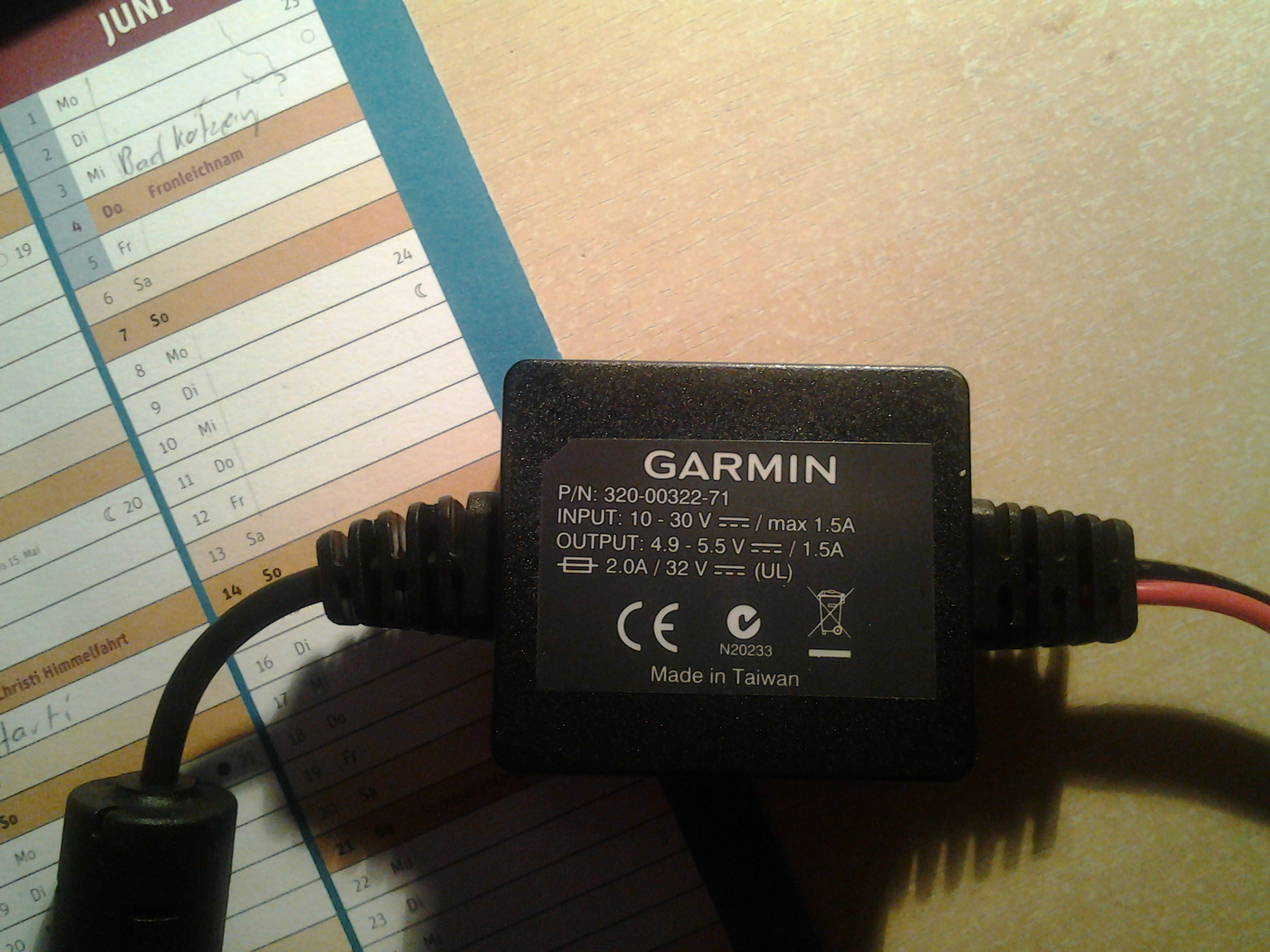

hab ich auch gelesen, denke drüber nach. Spannung zu gering? Weis net, im Kabelbaum vom Z390 ist sogar Netzteil verbaut: Input 10 - 30V netzteil1.jpg
Fand des halt toll wenn ich Zündschlüssel rum drehe geht Navi aus. Aber eigentlich kann es auch einen Dauerstrom haben.

ah nee, gewiss net. Ich probier den Stecker.

hallo
pass mit dem dauerstrom auf , der spannungswandler im zumo hört net einfach auf zu wandeln
nur weil du kein navi mehr drann hast , der zieht immer strom auch wenn das bike in der garage steht
liegt an den kleinen polen an der navihalterung spannung an
entweder du machst ein navi-interface dazwischen Der Navi Anschluss für BMW Motorräder - Der Navi Anschluss für BMW Motorräder
oder wenns billiger sein soll einen ordinären schalter in den pluspol
lg andreas

hallo
lg andreas
Das ist so nicht mehr ganz richtig. Ich hab das 390er am CarTool und der Bus geht zuverlässig schlafen. Mit den alten Garmins war das so dass die zu wenig Strom gezogen haben und der Bus deshalb nicht schlafen gegangen ist und die Batterie leergenuckelt hat.
Mach dir einfach den CarTool dran und gut ist. Hab ich auch gemacht und bin mehr als zufrieden damit.

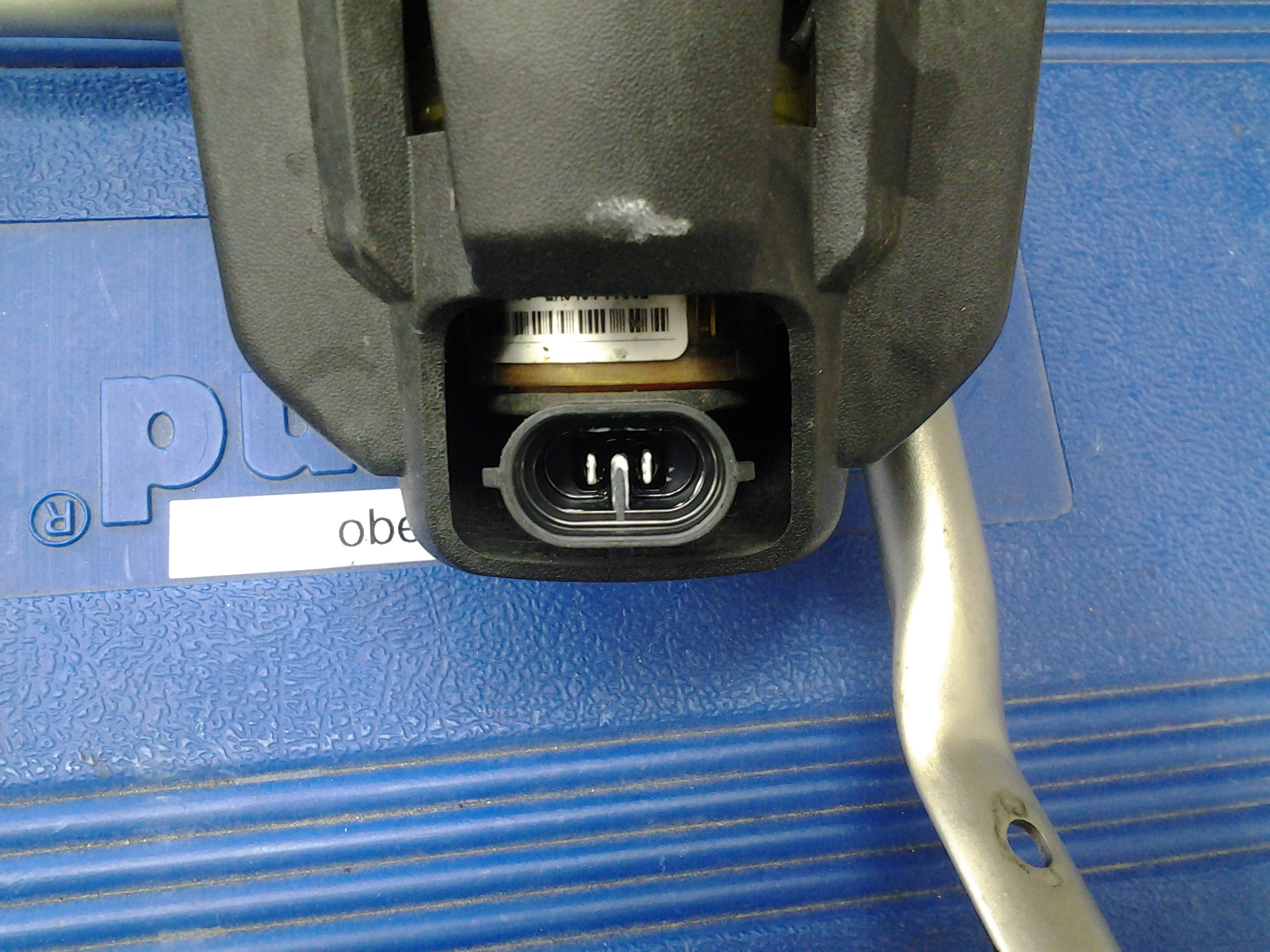

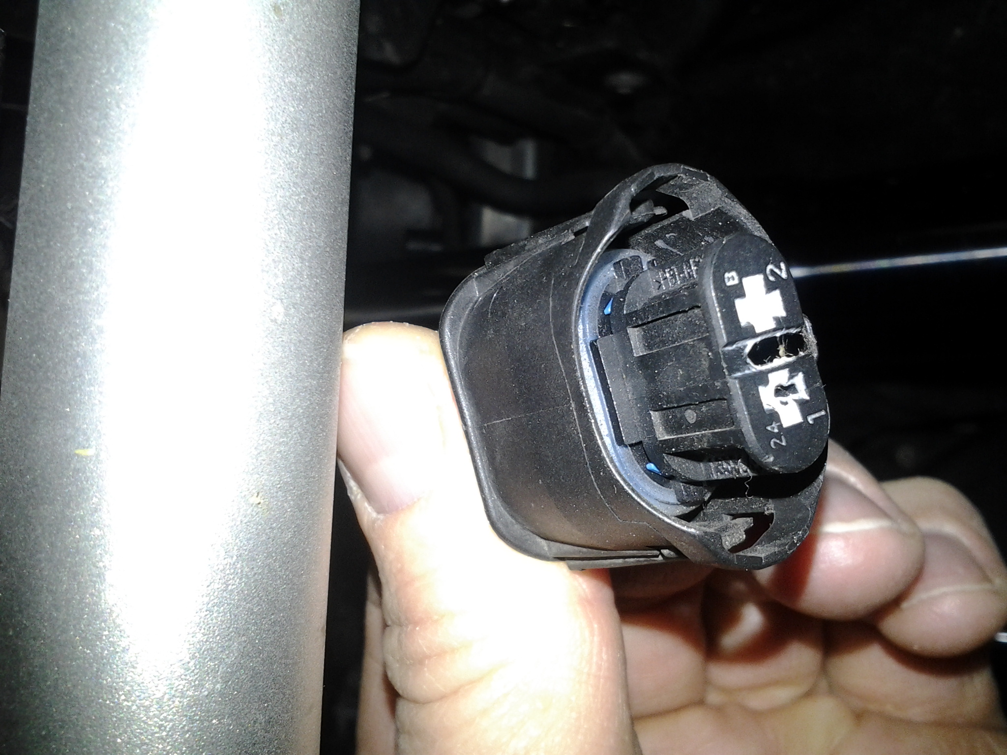

Oh, Schalter und Stecker - da fällt mir noch was ein: Hab ich doch den Schalter und die Stecker für die Zusatzscheinwerfer der GSA noch frei :icon_salut: Man möge mich steinigen, aber die Dinger hat ich recht schnell abgebaut. Gefallen net. Egal. Jedenfalls da könnt ich doch das Navi anschließen. Bräucht nur so Stecker wie er in den Lampen drinn ist. Müsst es doch auch bei Leebmann24 geben. Braucht ich aber wieder die Nummer vom Stecker :lcheln:. Jedenfalls erkennen kann ich diesen hier nicht Reparaturstecker 2-polig No. 610614 (83300402339) - Leebmann24 Reparaturstecker 2-polig
