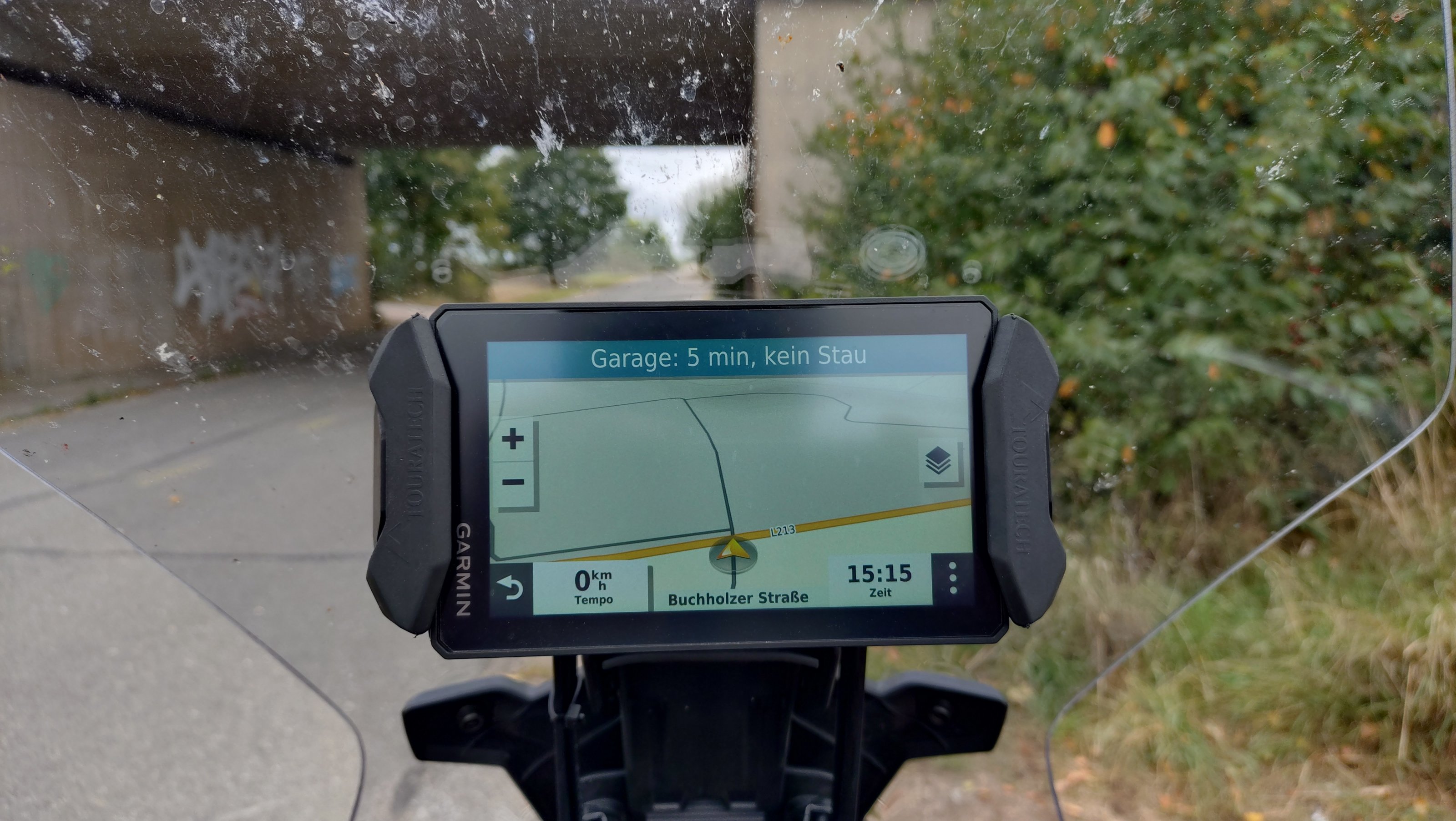

OT: Das zeigt mir mein XT an wenn ich kurz vorm Zuhause bei einer Pause die geplante Touir abbreche.
Passiert auch wenn ich von der Garage aus Sonntags nach kurzer Zeit ohne Navigation zur Ranch fahre.
Es weiß quasi wo´s hingeht.
versteh die "Logik" nicht ??

Normal steht oben die Straße auf der du zufährst oder bist.
Garage oder Ranch ist nicht im Kartenmaterial, wird aufgrund der gefahrenen Routen angezeigt.

Wahrscheinlich hast du einen WP mit diesem Namen irgendwo?
Und nutzt die Garmin Drive App?

Wahrscheinlich hast du einen WP mit diesen Namen irgendwo?
Ja, in den Favoriten und das XT macht das auch ohne Drive App und das nur wenn ich vorher eine Tour mit den Wegpunkten gefahren hab.
Das XT hat einen versteckten Ordner in dem die Tourenwegpunkte, auch die ohne Alarm abgelegt werden. Selbst wenn du nur Start und Ziel hast sind da etliche von einer Route. Quasi das Hirn des XT. :zwinkern:
Frag mich nicht wie der heißt, den hab ich mal per Zufall bei angeschlossenem XT am PC gesehen weil ich die per App gesendeten Routen löschen wollte. Die kannst du nur am PC löschen und nich in BC.
