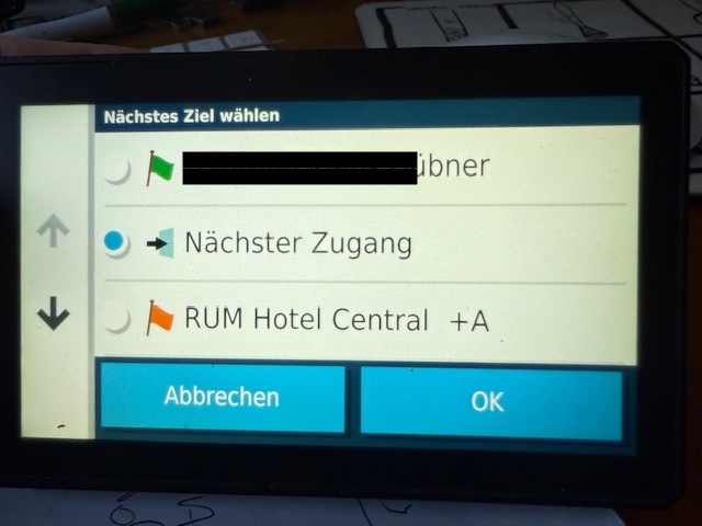

Ich wollte eben eine Rückmeldung (denglisch: Feedback) geben:
Ganz offensichtlich liegt der Fehler darin, daß ich meine Route nicht auf der Route selber starte, sondern daneben; und das führt zu einer Neu-Berechnung.

Nicht unbedingt, man hat bei der Route die Möglichkeit den ersten Startpunkt einzugeben..
Und dann wird man auch dorthin geführt, wenn man nicht auf der aktuellen Route ist

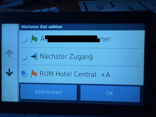

Ich stelle dann einen Screenshot ein, muss nur schnell eine Route auf das Navi laden das ich das zeigen kann

Du kannst ja einen Routenpunkt einfügen, irgendwo in der Nähe.
Und den als ersten Punkt auswählen
Ich würde eher nicht "Nächster Zugang" nehmen, der macht bei mir oft Blödsinn.
Sondern wirklich einen Punkt setzen und den Auswählen.
Das passiert immer dann, wenn Du "nächster Zugang" anklickst. Klicke mal auf den letzten Wegpunkt, dann bleibt die Route so, wie sie ist.
(P.S.: Klaus war schneller)

Den ersten Wegpunkt in der Liste....:zwinkern:
Nene, der letzte war schon richtig. In meinen BC Einstellungen, werden alle Wegpunkte der Route entfernt. Schaust Du die Route im BC an, hat sie nur noch Start und Endpunkt.
Aber das Thema ist eh durch, so wie ich sehe, weiß der TE, was er falsch gemacht hat
