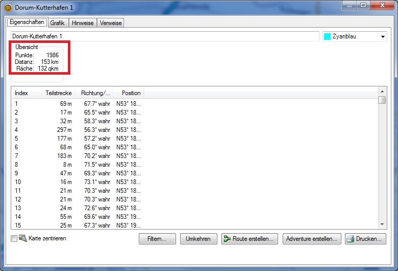

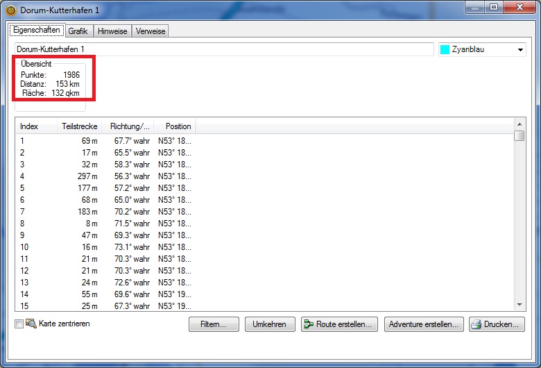

Track erstellt man indem man die Route auswählt und mit rechts anklickt und dann im Kontextmenü "Track aus ausgewählter Route erstellen" anklickt.
Das habe ich jetzt mal mit meiner originalen Route gemacht und beide auf das XT übertragen.
...aber, der Track ist 19 km lang; genau wie Deiner. Immer 19 km. :unsure:
Sieht aber in der Vorschau, wenn ich den Track auf der Karte anzeigen lasse, genau wie die Route aus. Quasi deckungsgleich.
Bug oder Feature?
W
Wolfi-Pf
10.01.2023
59
Bug oder Feature?
Weder Bug noch Feature. Entweder dein Programm hat einen Fehler oder du machst etwas grundlegend falsch. Ich weiß es wirklich nicht. Bei mir ist der Track korrekt mit 153km. Genauso wie die Route. Siehe meinen ScreenShoot
Da kann ich dir jetzt auch nicht mehr weiterhelfen.

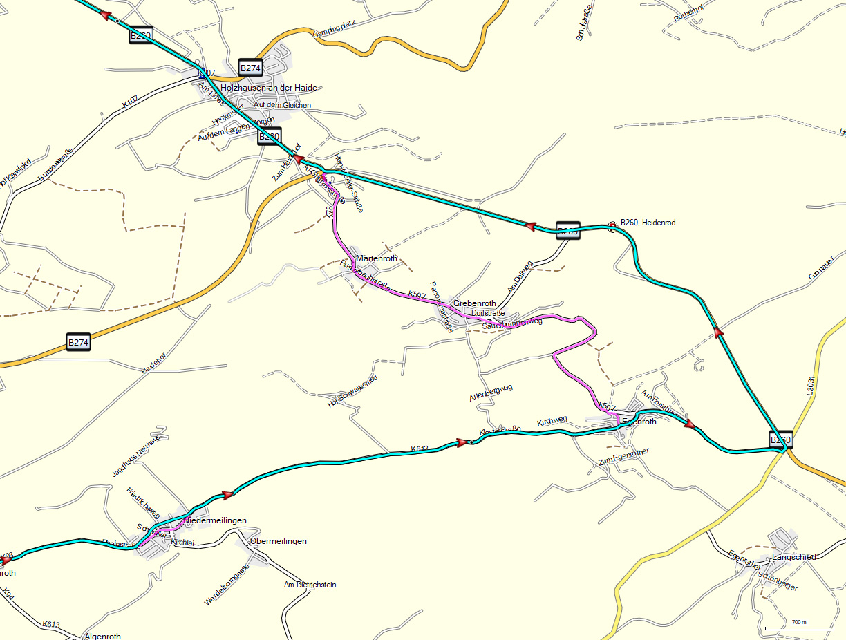

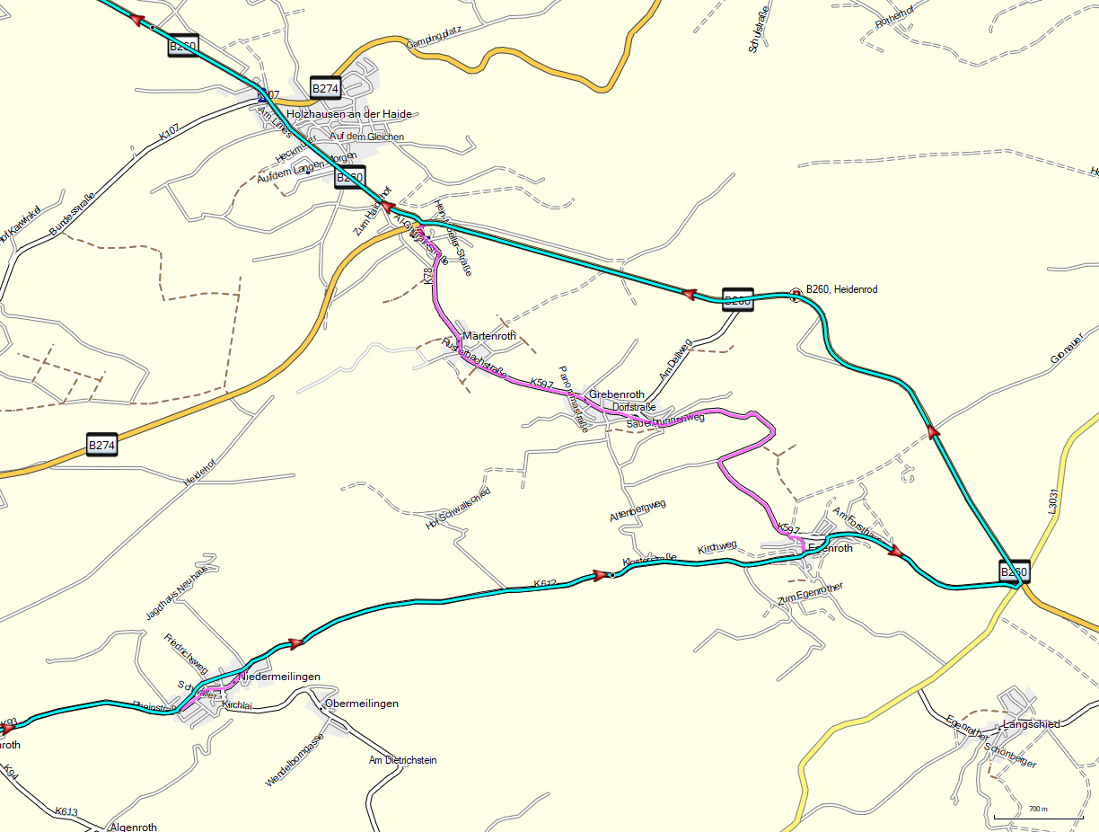

Was ein Problem sein könnte, sind evtl. Häkchen in den Routing-Einstellungen in BC oder im Gerät !
und genau dies, ist meiner Meinung nach fast immer der "Auslöser" für Differenzen...
und zu den Karten: jeder der mehrere Karten in der Software hat, kann sich ja mal den Spaß machen und mit der "Beitrag34 Methode" gucken was raus kommt, wenn man eine "NTU Route" mit einer OSM Karte neu berechnet ! oder umgekehrt... :)
Dies kann dann zB. so ausschauen:
