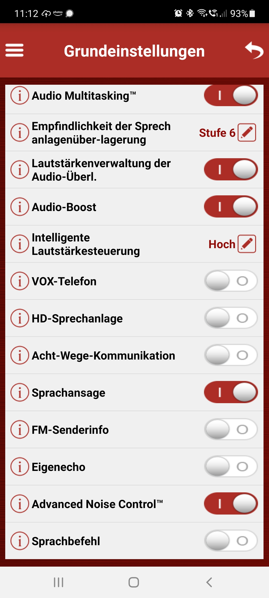

Wenn es den einzelnen nicht zu viel Aufwand bedeutet (Nur Zumo XT Nutzer mit SRL2) wäre ein screen shot der Configuration vom Device Manager per e-mail an mich. (Andreas@Klump.org).
Das wäre klasse. Oder hier im Forum, wenn erlaubt....
Danke vorab

Nochmals meinen Dank (an Benno) für den Konfig Screen. Meiner sah zu 98% genau so aus. Und wie erwartet hat sich keine Änderung ergeben.
