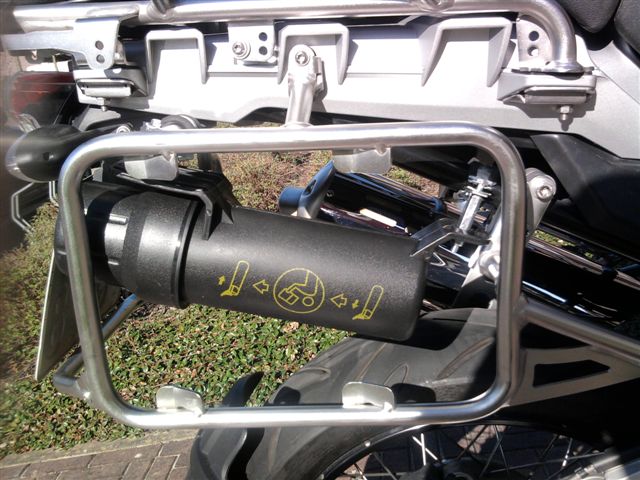

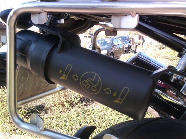

Auch wenn es nur ne Hobby-Lösung und vorrübergehend ist......so hab ich sie befestigt:
Gruß Micha
PS: Verwendet habe ich, weil im Baumarkt nicht anders verfügbar, zwei
Wandrohrschellen mit Gummi einmal 16-18 mm und 20-23 mm, zwei
Sechskantschrauben M6x60 und dazu passend zwei M6x30 mm Gewinde
Distanzmuttern zwei selbstsichernde Muttern mit Unterlegscheibe!

Moin Micha, hab ich auch so montiert. Dann steht der Behälter aber auch über dem Reifen. Beim Einfedern wird der Behälter getroffen:cool: Bin jetzt am grübeln nach einer Lösung:rolleyes:

Hast Du jetzt noch Probleme mit dem Reifen? Also kommt der Reifen an die Box ran? Sieht doch soweit gut aus...
Moin Christian,
hab jetzt keine Probleme mehr mit dem Reifenkontakt! Es sind jetzt gute 2-3 cm Luft zum Reifen!
Doch die beste Lösung ist das nicht, da Schrauben und die Distanzmuttern doch sehr pisselich
aussehen und nicht wirklich vertrauenswürdig wirken! Leider bekomme ich die Teile in unserem kleinen Kaff nicht! :(
