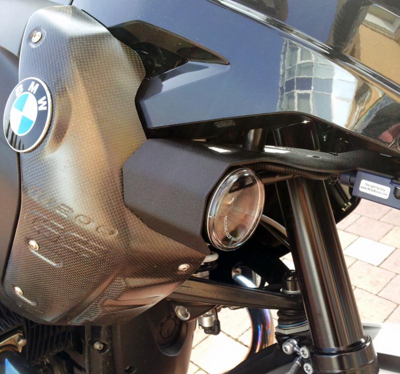

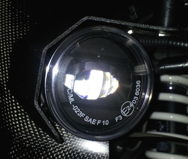

Nach langem hin und her hab ich mich dann doch für teure aber dafür schalterlose Variante von MotoBozzo entschieden. Die Montage war schnell erledigt. Am langwierigsten war dabei das sorgfälltige verlegen der Kabel. Die Teile mit schwarzem Reflektor passen super zur TB. :cool:
Anbei auch ein Close Up vom schwarzen Innenleben. Hat ein wenig was von BW Tarnlicht. Und hier könnten sich die Geister scheiden….. grundsätzlich braucht der LED Werfer keinen Reflektor für die Lichtausbeute (was sich in meiner dunklen Tiefgarage deutlich bestätigte) aber bei sonnigem Tageslicht sind die Scheinwerfer nur noch als „Querbalken“ und nicht mehr als Rundscheinwerfer erkennbar. So zumindest mein erster Eindruck heute. Kann das jemand bestätigen? – Ist aber auch nicht so dass mich das stört; im Gegenteil, ich finde das Design klasse.
GrusS, Bodo
PS: Auf den Bildern ist das Licht ausgeschaltet!! - Nur Reflexionen vom Blitzlicht!

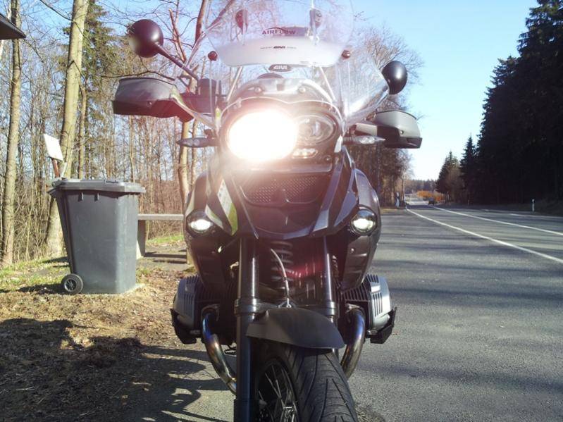

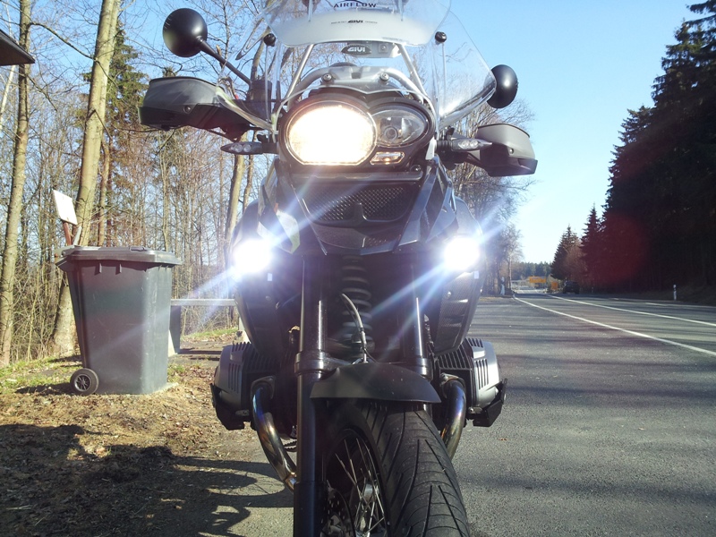

Gast 7673
Montiert
und ausgerichtet sieht das so aus mit den LED in Schwarz...

Danke! – Hab dann doch noch mein „Licht“ gefunden. Sind wohl etwas zu tief eingestellt. Werd ich morgen ändern. Gelten bei den Zusatzscheinwerfern die Selben Parameter wie beim Abblendlicht? Also in 5 Meter Abstand, 5 cm unter der mittleren Höhe der Zusatzleuchten?
Gruß, Bodo
Gast 7673
Mr Bozzo
Gruß, Bodo
empfiehlt die Scheinwerfer bei Dunkelheit und aufsitzendem Fahrer (also zu zweit) so einzustellen, dass max Ausbeute beidseitig gegeben ist.
Hab ich so gemacht und ich war heut Abend (erste Fahrt bei Dunkelheit) wirklich begeistert von der Lichtausbeute.
Keiner im Gegenverkehr hat sich beschwert (also gelichthupt oder so..)
Und auch in Dosen hinter denen ich anhielt hat keiner sichtbar gemoppelt.
Kurz : Prima:)
