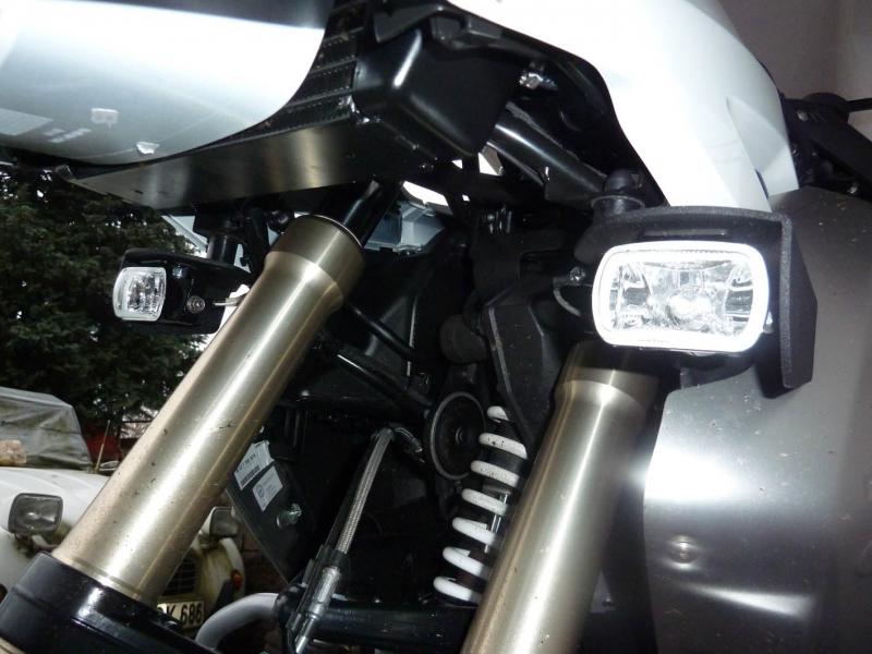

Ich bin nicht so der große Bastler. Hat vielleicht jemand Fotos von der Befestigung der Kabel sowie der beiden Steckerverbindungen vorn bie den MotoBozzo-Leuchten (Nebel H8 rund)? Bei der rechten Lampe (von vorn gesehen) fällt mir auf, dass die Kabel auf der recht scharfen Kante der Seitenverkleidung liegen, was ich längerfristig als Risiko ansehe? Gab es damit schon Probleme?

habe letzte Woche die Bozzo LED Nebler verbaut. Bezogen habe ich sie über MV Verholen. Nicht ganz Billig aber doch Preiswert. Die Original Nebler
kommen auch nicht günstiger. Entschedend war für mich die sehr einfache Montage. Alles zusammen 30 Minuten. Set kommt komplett vorkonfiguriert.
Montage: 1) Halterung mit 2 Schrauben unterm Schnabel anschrauben.
2) Stecker an der Lampe Anschließen. (kein geschnippel an den kabeln)
3) + / - an Batterie anklemmen.
4) Fertig:D
Ein und ausschalten lässt es sich durch zweimalige betättigung der Lichthupe
Praxistest: Die LED`s bringen ein weißes Licht wie Xenon Brener.
Leuchtweite gleich Standlicht, die Seiten werden aber besser
Ausgeleuchtet. Die Halterung ist nicht so klobig wie beim
Original.
Hier gibt es eine Video von der Montage
http://www.mv-motorrad.de/lshop,showrub,28488,d,1307725279-28579,001.001_035,,,,.htm
Werde Morgen ein Paar Bilder Hochladen
Gruß Zoli

Darauf freue ich mich schon. Ich habe sie in schwarz direkt bei Bozzo gekauft und es läuft dem Grunde nach auch alles, aber ich bin mit den Kabelbefestigungen nie besonders kreativ. Weil vorn schon die Kabel von der Zumo-Halterung gebündelt sind, kommt ein ganz schönes Geraffel zusammen und deshalb bin ich nicht so sicher, woran ich die Leuchtenkabel und Stecker vernünftig befestige, damit sie nicht scheuern oder wackeln.
