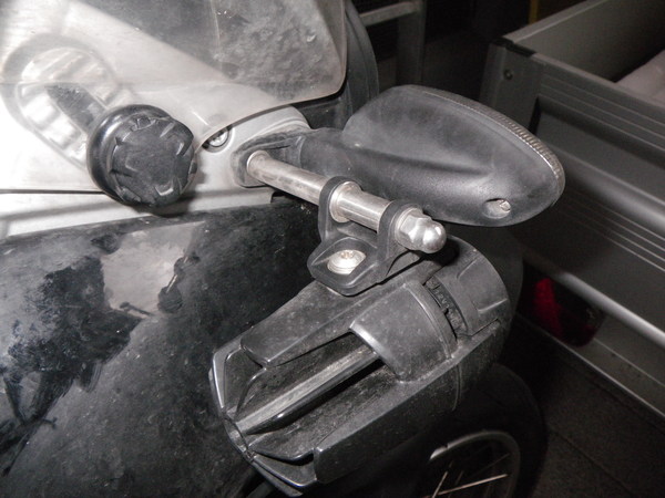

Foo-Peter hat recht, nimm LED und lass die Kataloge der TT, Wunder und Moto liegen. bastel dir für 20€ selbst was und du hast richtig geile Scheinwerfer. Neu gibt's die LED für ~220€
Bastellösung? -> Befestigung LED-Zusatzscheinwerfer an K25/K72 - PowerBoxer-Forum
die beste Befestigung, die ich bisher gesehen habe.

Hmm seh nur ich die Bilder im PB-Forum nicht? (bin angemeldet)
AmperTiger
AmperTiger
17.05.2007
38.541
Dahoam
Er verzeiht dir sicher, ich kann ihn ja mal fragen ;)
ich hab die Befestigung schon live gesehen, die ist echt bollzstabil, Genial einfach, einfach genial.

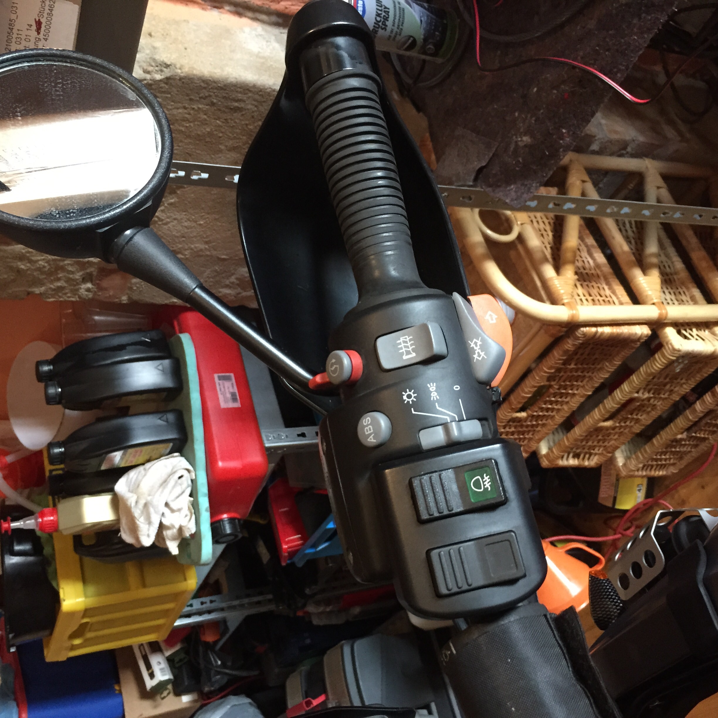

Switsch ist klasse. Könnte aber Problem beim nächsten TÜV geben oder mit der Rennleitung. Bin mir aber da nicht ganz sicher .
Meine Lösung : image.jpg
ist eine Zusätzliche-Schaltereinheit einer älteren Boxergeneration.
