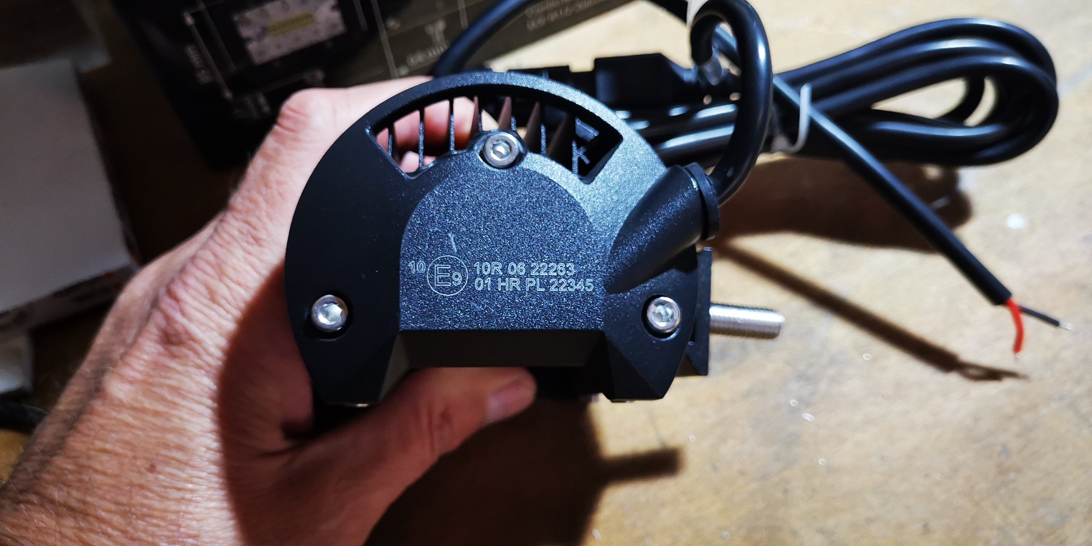

Hallo Leute,
ich habe mir die Denali D4 bestellt und an das EzCan angeschlossen.
Ich habe mich schon lange nach Zusatzscheinwerfern umgesehen und bin dann schlussendlich bei Denali und dann auch bei den D4 gelandet wegen der E-Zulassung bzw. ECE Konformität wenn man das so sagen kann.
Wie auch immer, ich wollte mit den D4 die BMW Nano nach vorne unter den Schnabel setzen und die D4 mit einer Adapter außen an die Crash.Bars. Zusätzlich habe ich noch gelbe Linsen bestellt.
Gelb ist ja nach meinem Verständnis erlaubt und ich wollte es mal ausprobieren.
Als ich das Paket aufgemacht habe konnte ich keine ECE Kennzeichnung erkennen, weder an der eingebauten Linse noch am Gehauese.
Lediglich bei den beiliegenden klaren Linsen habe ich eine "aufgedruckte" Kennzeichnung gefunden, E9 bedeutet, Zulassung erhalten in Spanien.
Es sind noch andere Bezeichnungen vorhanden R PL/ 7.5/ 01 16447!
Kennt sich damit jemand aus, und darf ich die Dinger überhaupt fahren?
Besten Dank in Voraus
Andi#87
Andi#87
07.11.2010
21.049
42781
R 1250 GSA 2019
Diese E9 Bezeichnung haben meine 50€ Amazon Zusatzscheinwerfer auch.
Der TÜV Mensch war zufrieden (erst auf Nachfrage, hätte ihn sonst nicht interessiert).
Wie schon geschrieben: Zulassung als Fernlicht
