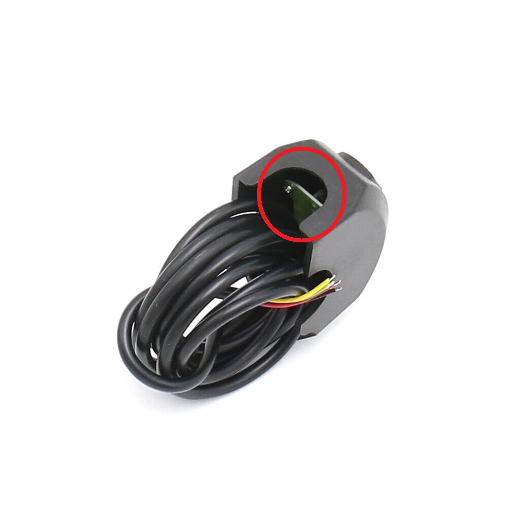

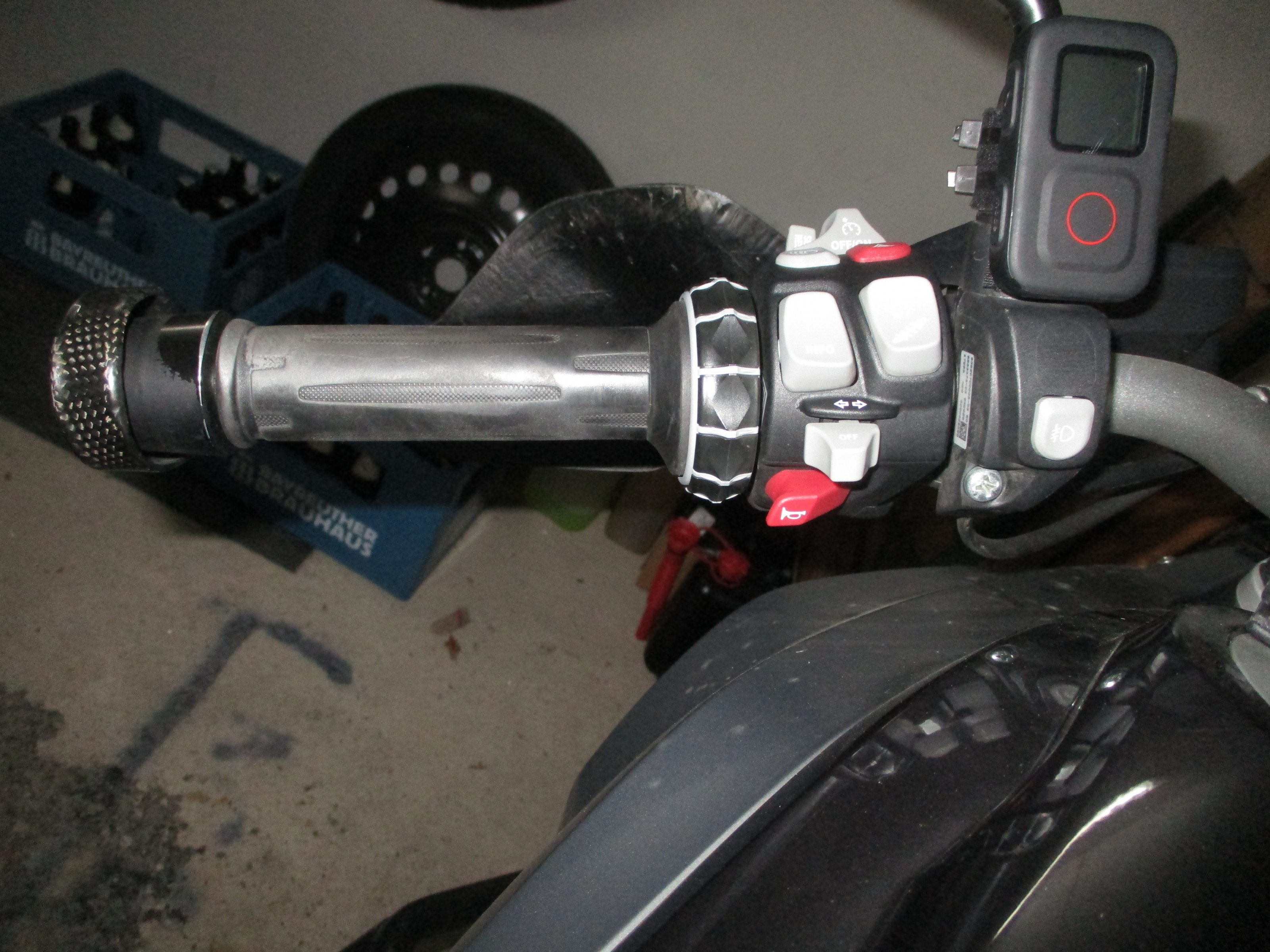

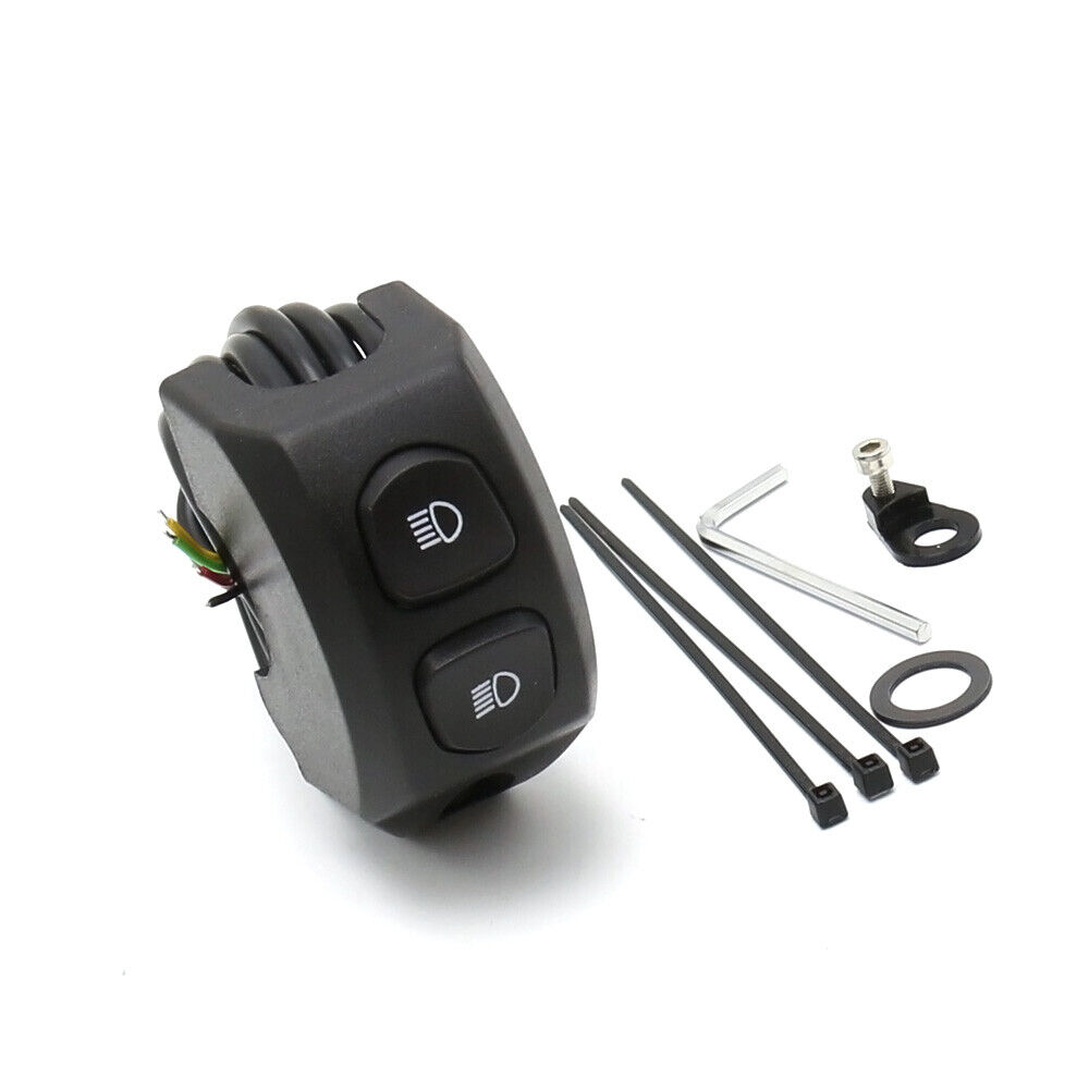

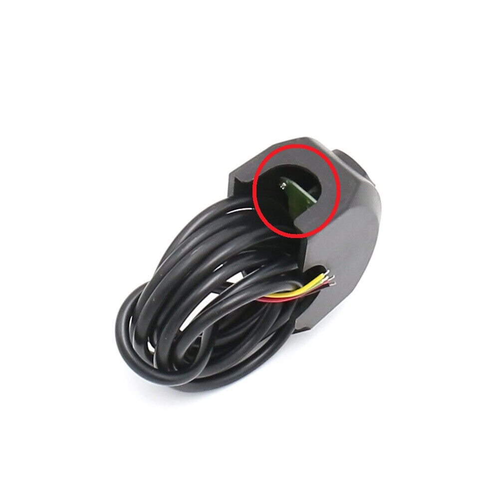

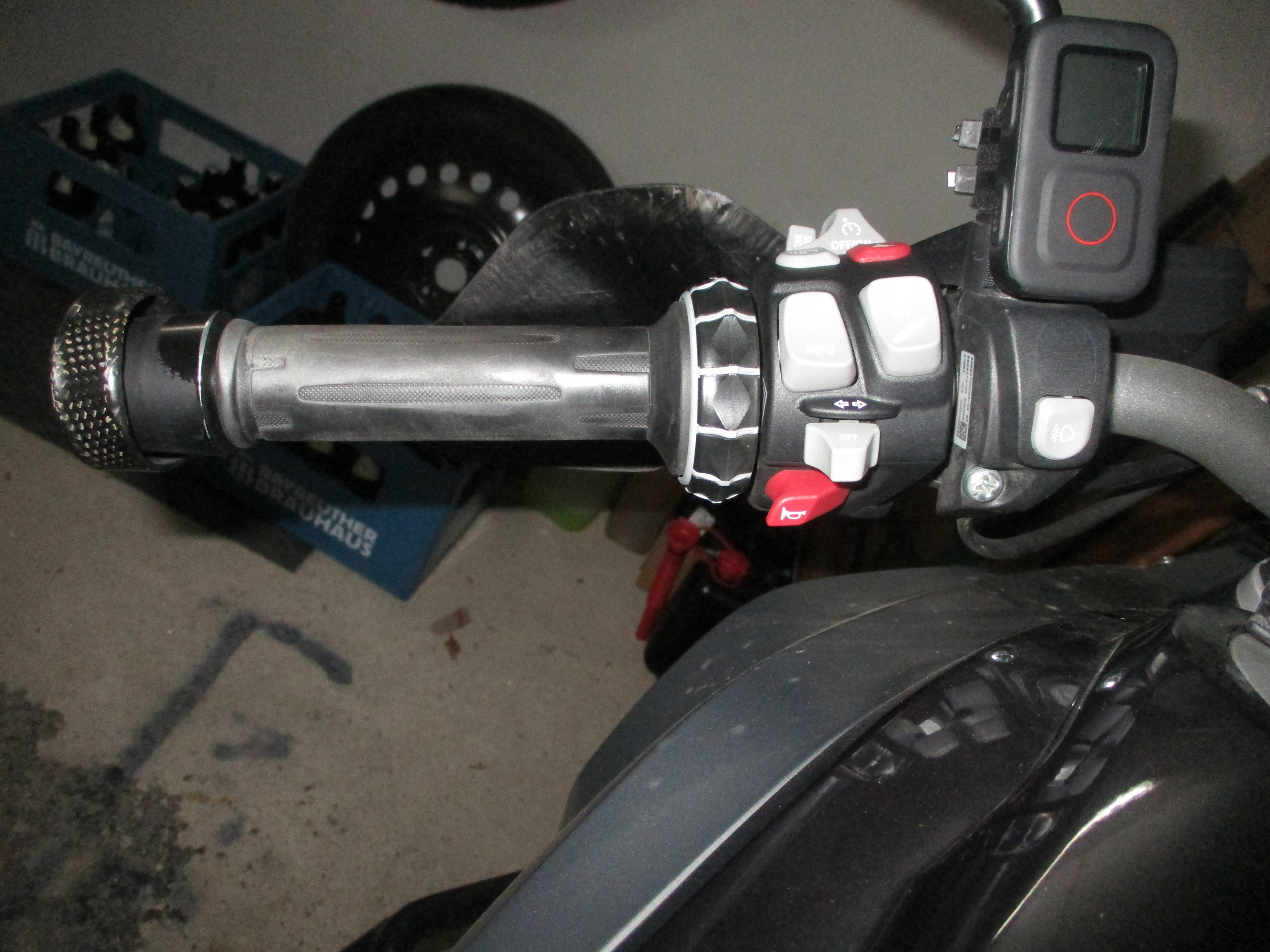

Bei 1.2.3. meins finde ich immer diesen Doppelschalter der für die Zusatzscheinwerfer der GS angeboten wird?
Da der aber aus dem Land des Lächelns kommt, bezweifle ich das dieser auch wirklich Wasserdicht ist?
Original sind die vergossen und nicht wie bei Bild 2 (roter Kreiß)offen!!
Gibt es diesen Schalter auch original von BMW:confused:

Diesen "Doppelschalter" vom Chinesen habe Ich montiert.
Weder bei Regenfahrt oder Fahrzeugpflege keine Probleme.

Bin auf eine andere Lösung gekommen, da am rechten Spiegel der Platz noch frei ist einen zweiten original Schalter anstatt des im Kabelbaun befindlichen verbauen und gut ist es. Dürfte klappen:confused:

Den Chinaschalter hab ich auch dran. Bisher keine Probleme bei Regen. Bezahlt hab ich 11,80 €.
Das Einzige was schade ist, der Schalter leuchtet nicht wenn eingeschaltet. Das wäre noch ganz nett. Ich hab schon überlegt zusätzlich ne Kontrolleuchte anzuschließen. Bin aber auf keinen wirklich geeigneten Einbauort gekommen. Nachdem ich dann noch gelesen hab, dass für Nebelscheinwerfer keine Kontrolllampe für den TüV notwendig ist lass ich das erst mal.

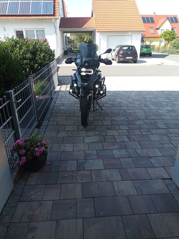

Wie hast du die Zusatzscheinwerfer ausgerichtet? Ich frage, weil ich meine BMW-Scheinwerfer bei der Montage eines Tankschutzbügels demontieren und an einem neuen Halter anbringen musste. Habe dann die Scheinwerfer so grob ausgerichtet, möchte aber keinen entgegenkommenden Verkehrsteilnehmer blenden, nur weil sie eventuell zu hoch eingestellt sind.
