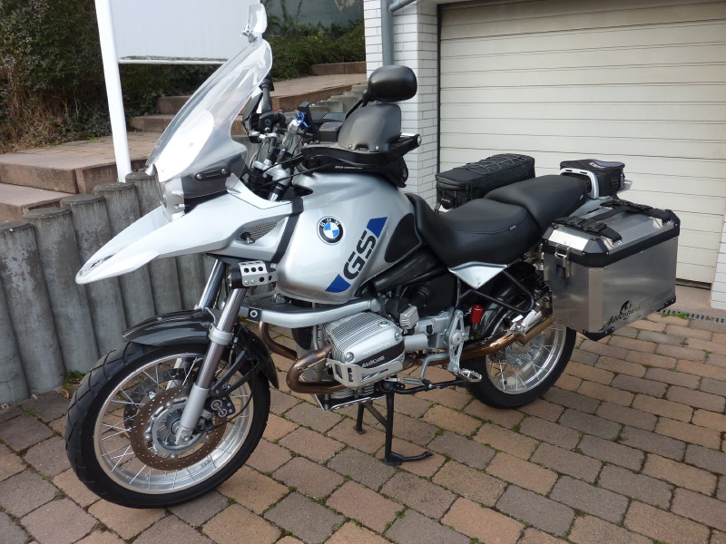

sieht dann mit Koffern so aus:
tolle Koffer wie ich finde... und der Halter fällt ohne gar nicht auf... während bei den originalen ADV-Koffern schon ein "massives" Teil angebaut wird
viele Grüße

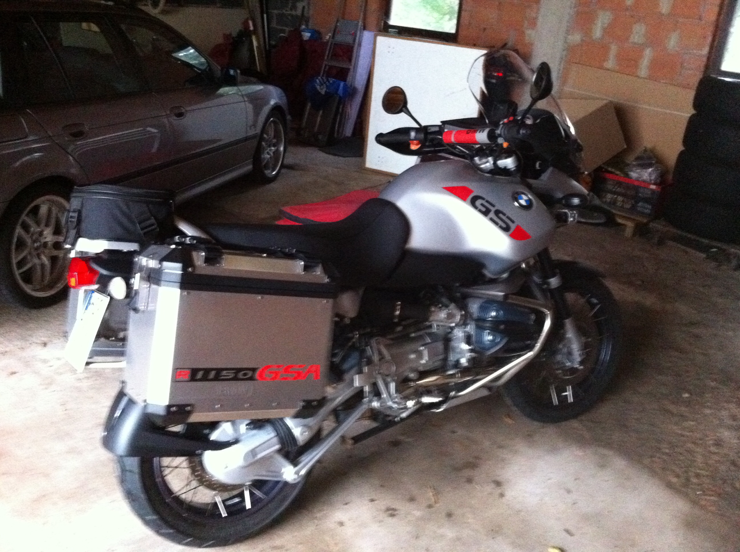

Und sieht dann so aus...
Jetzt verstehe ich garnichts mehr. Ninja und Boxersteve: Könnt ihr mir eure Lösung kurz erläutern. Welche Kofferhalter/Koffer sind das genau?

Aber gerne:
Das sind die original Alukoffer der R1200GS Adventure. Den passenden Träger dazu gibt es bei Touratech.
Kostet komplett rund 950€-neu natürlich.
Das Koffersystem ist absolut top! Einziger kleiner Wehrmutstropfen:
Gleichschließung mit dem Fahrzeugschlüssel der R1150GS ist nicht möglich...
Aber das läßt sich verschmerzen...:o
