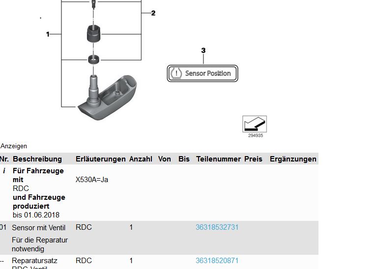

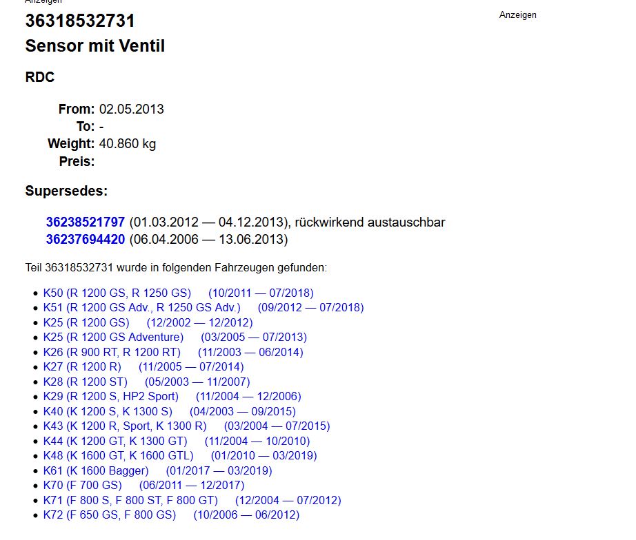

pietch1
pietch1
12.03.2006
1.961
Bonn
Ne Schwarze
lt. ETK waren die Sensoren bis 06.2018 identisch. danach finde ich keine Teilenr. mehr.
