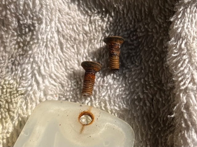

Für den techn. Zustand nach 20 Jahren ist BMW nur noch teilweise verantwortlich, eher spielen der/die Vorbesitzer, evtl. Winterbetrieb und der Pflegezustand eine Rolle.
Wenn die Schräubchen im Bremsflüssigkeitsbehälter noch die originalen sind, dann sind´s Kreuzschlitzschrauben.
Gutes - und paar Euro teureres - und neuwertiges Werkzeug nutzt auch bei vergammelten Schrauben. Wera z. B. hat in den Spitzen des Kreuzschlitzschraubendrehers eine Art scharfe Sägezähne eingeschliffen, die greifen auch meist noch bei vernudelten Köpfen. Vorab einen Prellschlag mit dem Hammer und genügend Druck auf den Schraubendreher. Evtl. sogar noch ein Muckenseggele rechtsrum drehen, um das Gewinde zu lösen.
Falls definitiv niGS mehr geht, nicht Schraube raus-, sondern den Senkkopf abbohren! Mit 4,2 oder 4,5 mm-Bohrer.
Der nimmt sauber den Kopf weg und nach Abnahmen des Deckels steht noch genügend Fleisch zum Greifen der Schraubenreste. Und dann kann man vorab auch noch Rostlöser mit Wirkung ans Gewinde bringen. Vorher die Köpfe einzuweichen, die mit ihrem Senkkopf im Plastik völlig abdichten, bringt dagegen eher nix.

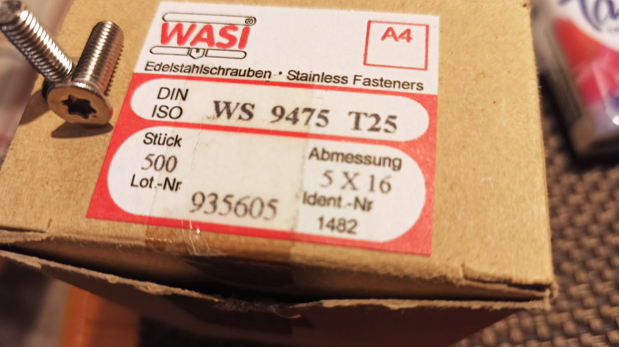

Sollte man den Schraubenkopf dieser Schräubchen unter verschiedenen Versionen wählen können zw. Inbus und Kreuzschlitz, dann würde ich zu Kreuzschlitz tendieren. Mit gutem Werkzeug viele zigmal problemlos handhabbar. Die Inbusse hingegen sind mit 3? oder 4? mm sehr klein und wenig tief für den relativ großen Radius der Senkköpfe, deren Flanken im Plastik nach gewisser Zeit ordentlich Reibung aufbauen können. In runde Inbusse könnte man dann zwar noch einen Torx reinwuchten, aber das ist dann ja auch nur suboptimal.

Er hat sich ja da reingehangen mit den Schrauben, und ich wollte nicht noch einen Fred aufmachen und habe falsch kopiert
Ist jetzt wieder alles gut?
Schrauben sind Schrauben
und
Stahl oder Edelstahl ist wumpe
E
Eremit
21.08.2017
491
Österreich
R850R
Ja Horst, hast du nicht geschrieben nur Schrauben zu nehmen, die dafür vorgesehen sind :smile:.
An meiner 850er sind die Original-Schrauben (M5x16) nicht magnetisch, also höchst wahrscheinllich austenitischer Stahl A2 oder A4. Das ist rostfreier Edelstahl. Und google mal Schraubenverbindung für Aluminium, da wirst Du A2 oder A4 als Standard finden, siehe z.B. mein Link weiter oben.

Vielen Dank Cyborg, für die hilfreichen Tipps!!
Ich bin manchmal in Brandenburg, ich habe dort 2 Kumpels von damals, von der Sportschule. Vielleicht kann ich dich mal besuchen für ein kleines Gespräch, wenn ich mal wieder nach Brandenburg fahre?
Frage: Wie ist denn nun das Maß der Schraube? das würde mir sehr helfen
ist es wie oben genannt M5x16 ????
Ich will nicht für 8 Schrauben aus der Bucht das bezahlen, als hätte ich gleich 100 Stück beim Höcker gekauft.
VG Michael
E
Eremit
21.08.2017
491
Österreich
R850R
Nein, 5x16 ist das Maß für die 850/1100GS. DIE 1150 hat 4x16. Das steht weiter oben im Thread mit Link zum ETK (realoem.com).
Ich kenne genügend Leute, die problemlos diese Verbindungsart nutzen, aber meine persönlichen Erfahrungen damit sind leider recht zwiegespalten!
Einerseits zB am 3D-Drucker der Alu-Heizblock und mit VA-Schrauben befestigte Sensoren bzw Heizpatronen - völlig problemlos. Andererseits am Segelbötchen, Mastbeschläge, die einen "faulen" regelrecht ab, während die anderen seit Jahren montiert sind und sich jederzeit lösen und auch wieder verschrauben lassen. Die reinste Katastrophe - weil auch wirklich etwas passieren könnte - sind die Aufhängungen für die Ruderblätter. Die sind mit VA-Schrauben in einlaminierte Aluplatten geschraubt; soweit man es freilegen kann, ist "weißes Pulver" rundum zu sehen und die Schrauben lassen sich um nichts in der Welt bewegen.
Alu ist nicht gleich Alu und VA ist nicht gleich VA. Es wird schon auf die jeweilige Materialpaarung ankommen und die kennt man eben nicht. Glücksspiel und langfristig gesehen eine Erfahrungssache.
Nun gut, ich bleibe dabei, dass ich aus Vorsichtsgründen an dieser kritischen Stelle der Bremspumpe keine Experimente mache, man hat da nur eine Chance. Und wenn es schief geht, ist das Ausbohren mit den Originalschrauben schon sehr kritisch, mit VA-Schrauben wird das noch mal deutlich getopt bis zu unmöglich gemacht.
Zudem wird es in den meisten Fällen eher weniger Rost sein, der Probleme macht, sondern die Schräubchen werden "angeknallt" und der Kreuzschlitz vergnadelt. Dabei muss nur der Deckel fest genug gehalten werden, dass die Gummimembran dicht werden kann. Dazu genügen 2 bis max 5 Nm, wobei letztere schon zuviel sein können. Und wer angekratzte Schräubchen wieder verwendet, ist selbst schuld. Ich weiß jetzt den aktuellen BMW-Preis nicht, aber vorletzte Woche habe ich in der Honda-Apotheke 1,20 € für das Stück bezahlt. Und wer - wie ich - im Jahr 1 bis 2 mal die Schrauben bewegt, wird egal ob Originale oder VA mit Rost und Oxidationen eher keine Probleme bekommen.

Wer sich regelmäßig um seine Bremsflüssigkeit kümmert, dem gammelt weder die eine noch die andere Schraube weg.
Ausnahme vielleicht: exzessiver Winterbetrieb.
Und natürlich geht jede Senkschraube mit den richtigen Abmessungen, also auch Senkkopfwinkel. es gibt keine speziellen Bremsflüssigkeitsbehälterdeckelschrauben.

Das war mein vorletztes Projekt, eine CB 750 aus 1998, Original 3.500 Km
und noch nie einer Wartung zugeführt.
Die Kreuzschlitze waren einwandfrei, aber die Gewindegänge waren teilweise weggefressen.
Die Schrauben ließen sich problemlos raus drehen, Rost ist also nicht immer das Problem ...

hi
ich kann dir ja ein paar ( 8) spendieren.
V4A mit Torx
Oh ich lese gerade 4x16 für die 1150er
kannst du auch bekommen aber in Inbus.
Adresse in die interne Box und du bekommst sie kostenlos.
