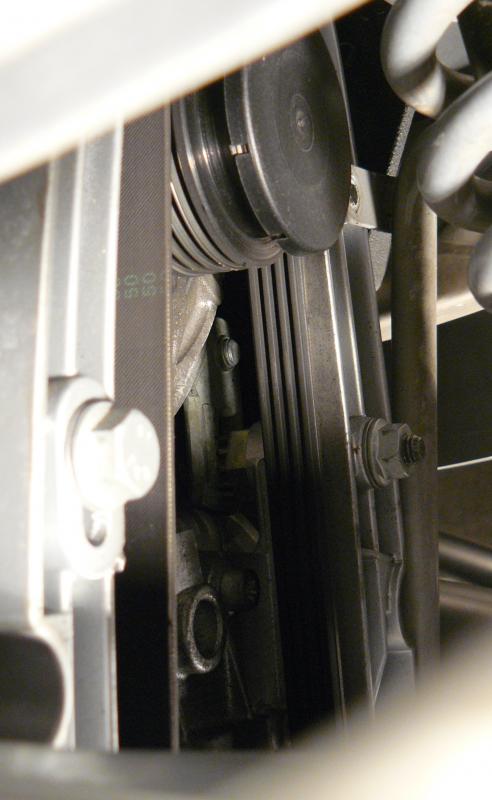

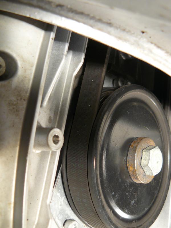

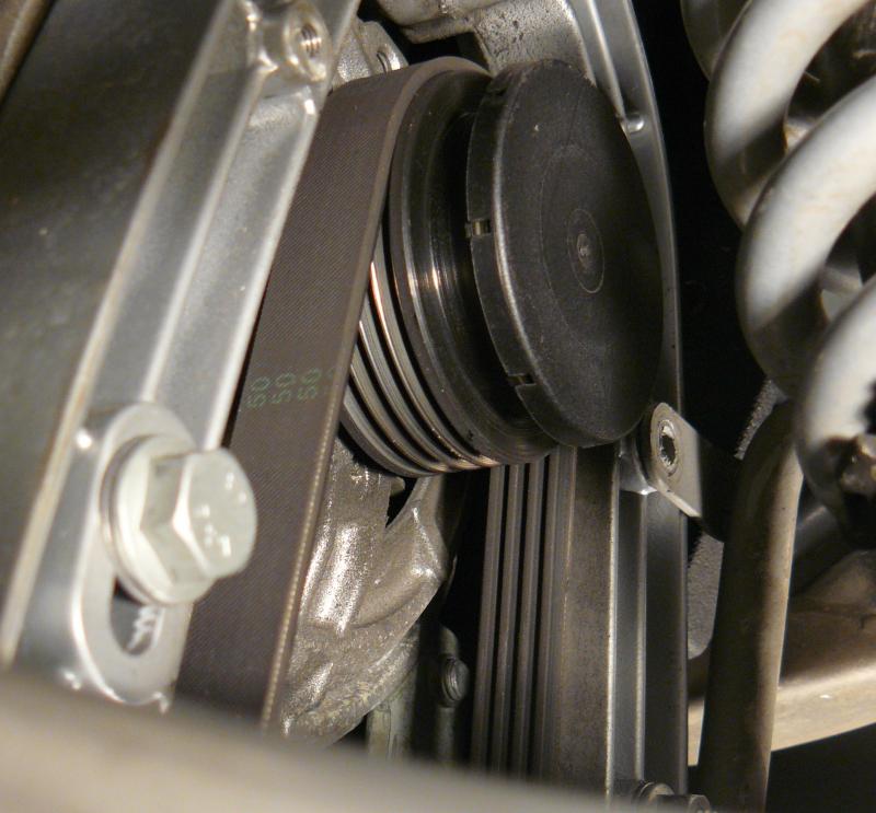

Nach lösen der 4 Limadeckelschrauben hab´ ich das Moppett auf dem Seitenständer stehend durch ein Kantholz (4,5cm) unter eben diesem etwas mehr in Richtung Senkrechte gebracht, so dass die Gabel noch etwas mehr eintaucht. Dann viel der Plastikdeckel quasi fast von alleine ab. Man muss nur etwas behutsam sein, damit sich die Fuhre nicht nach rechts verabschiedet und sich hinlegt.
Die Visitation des OP-Gebiets hat folgenden Befund ergeben:
Bild I - III: nach meinem Ermessen kein erkennbarer Verschleiß. Das Drehen des Riemens um 90° mit 2 Fingern und darüber hinaus möglich. Aber stramm war ´s schon. Tja, je nach Kraftaufwand...
Hab´ dann den Riemen nach powerboxer-Anleitung nur ein klein wenig strammer eingestellt.
Getestet hab´ ich ´s jetzt noch nicht aber ich hoffe der Vogel zwitschert jetzt woanders...
Dank an alle Ratgeber...
