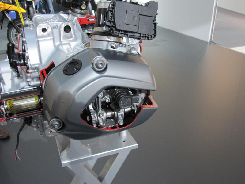

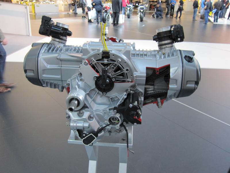

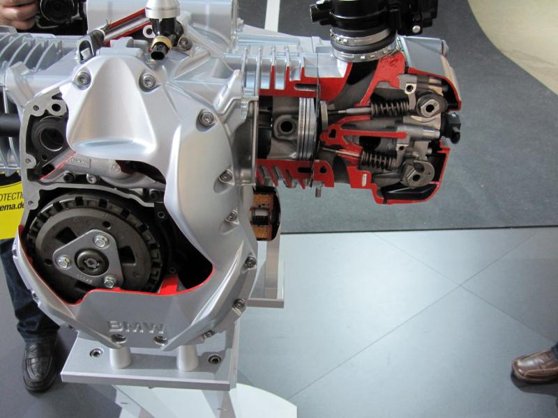

Dragon
Dragon
15.09.2011
2.222
Wien
K51
hier die Bilder direkt von der I-Mot
