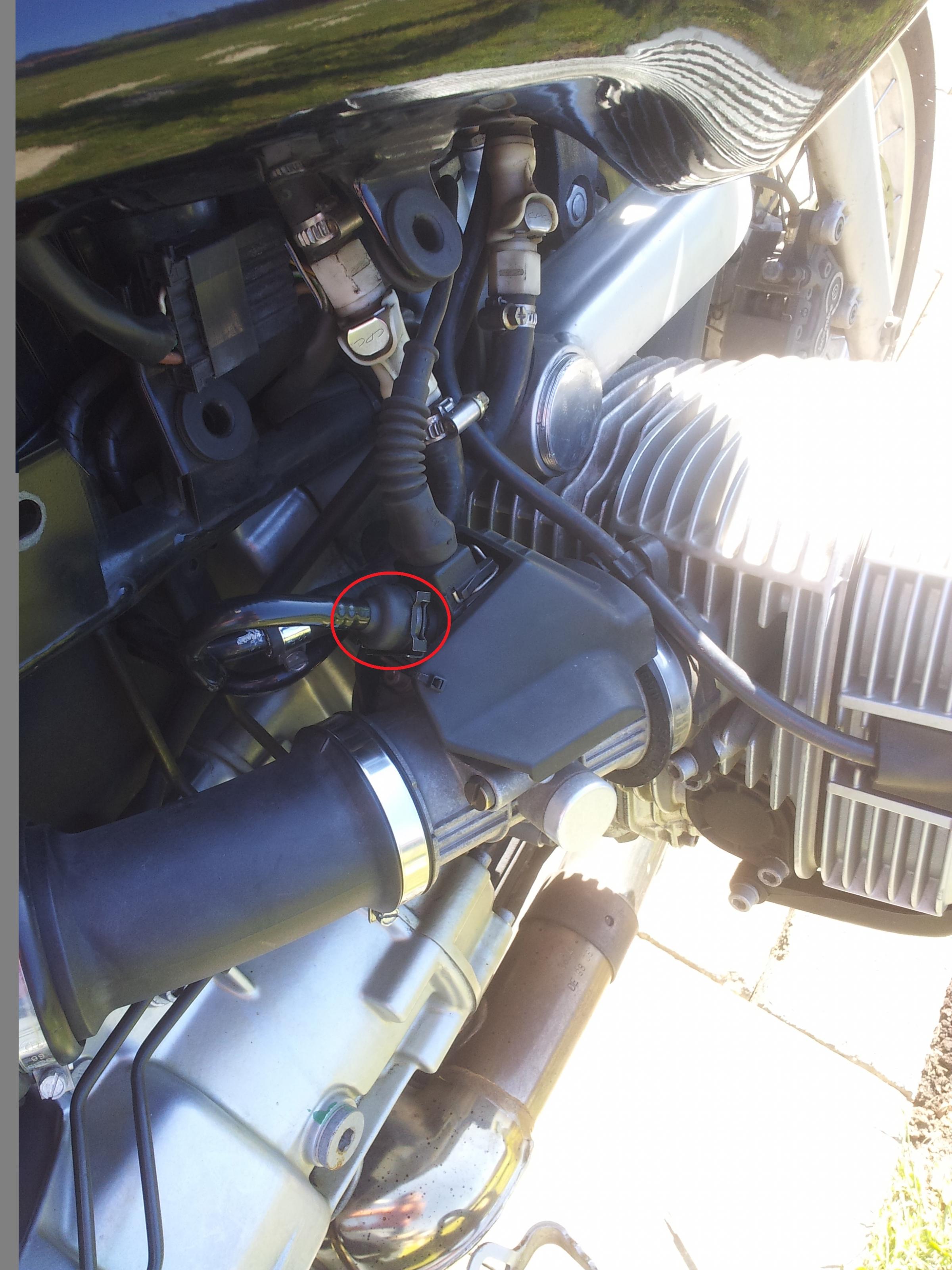

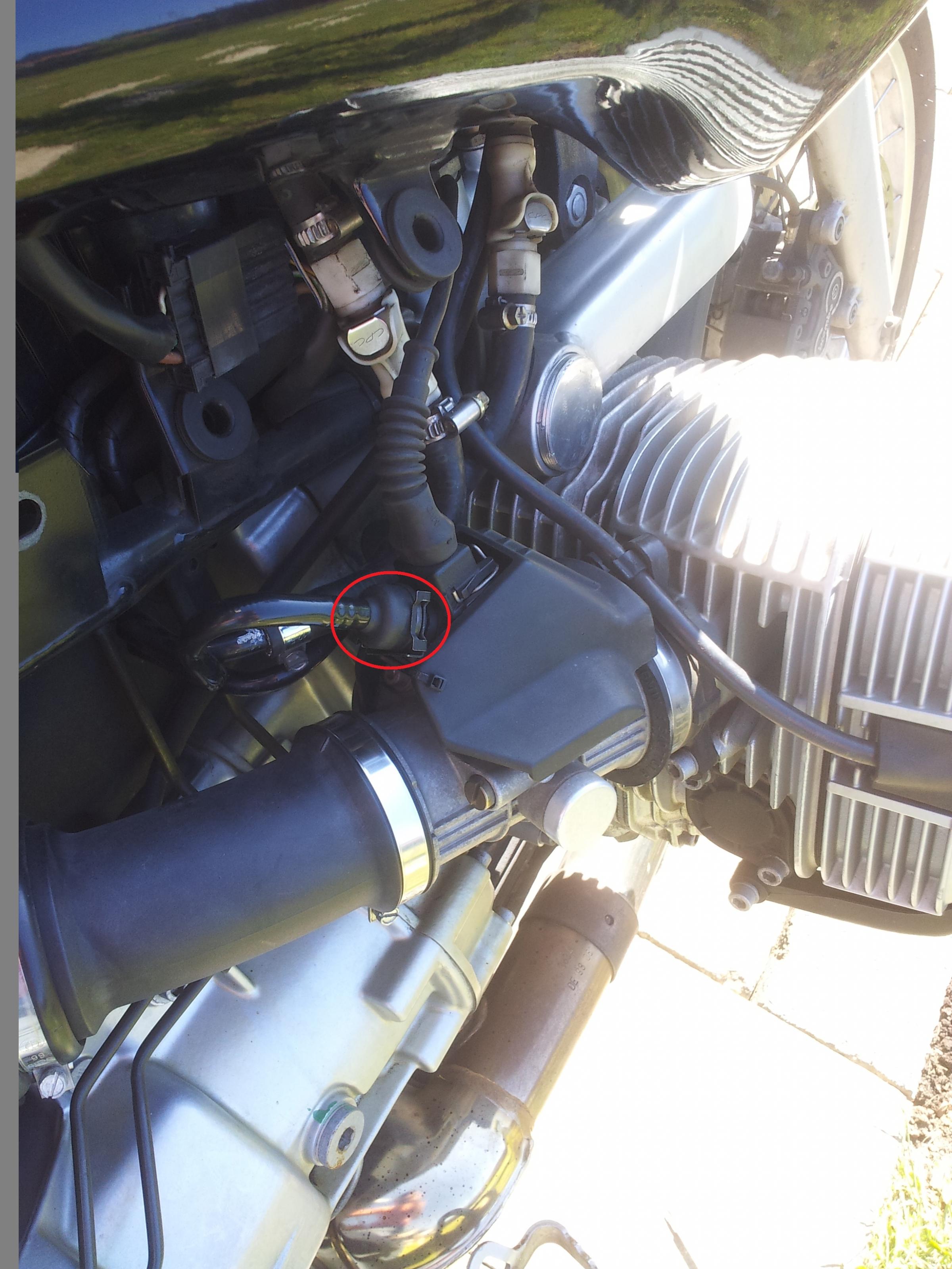

Da ich kein Messgerät besitze um den Benzindruck zu messen habe ich wie von teileklaus angedeutet den im Bild rot umkreisten Schlauch entfernt. Beim starten kommt dort ordentlich Benzin raus.
Habe nun auch die Zündkerzen getestet. Beim zünden des Motors gibt nur die linke Zündkerze einen Funken. Die rechte Zündkerze war etwas verrust, habe sie deswegen etwas gesäubert. Doch selbst beim Tausch der beiden Zündkerzen funktionierte nur die linke Seite. Also scheint die rechte Seite einfach keine Zündung zu bekommen.

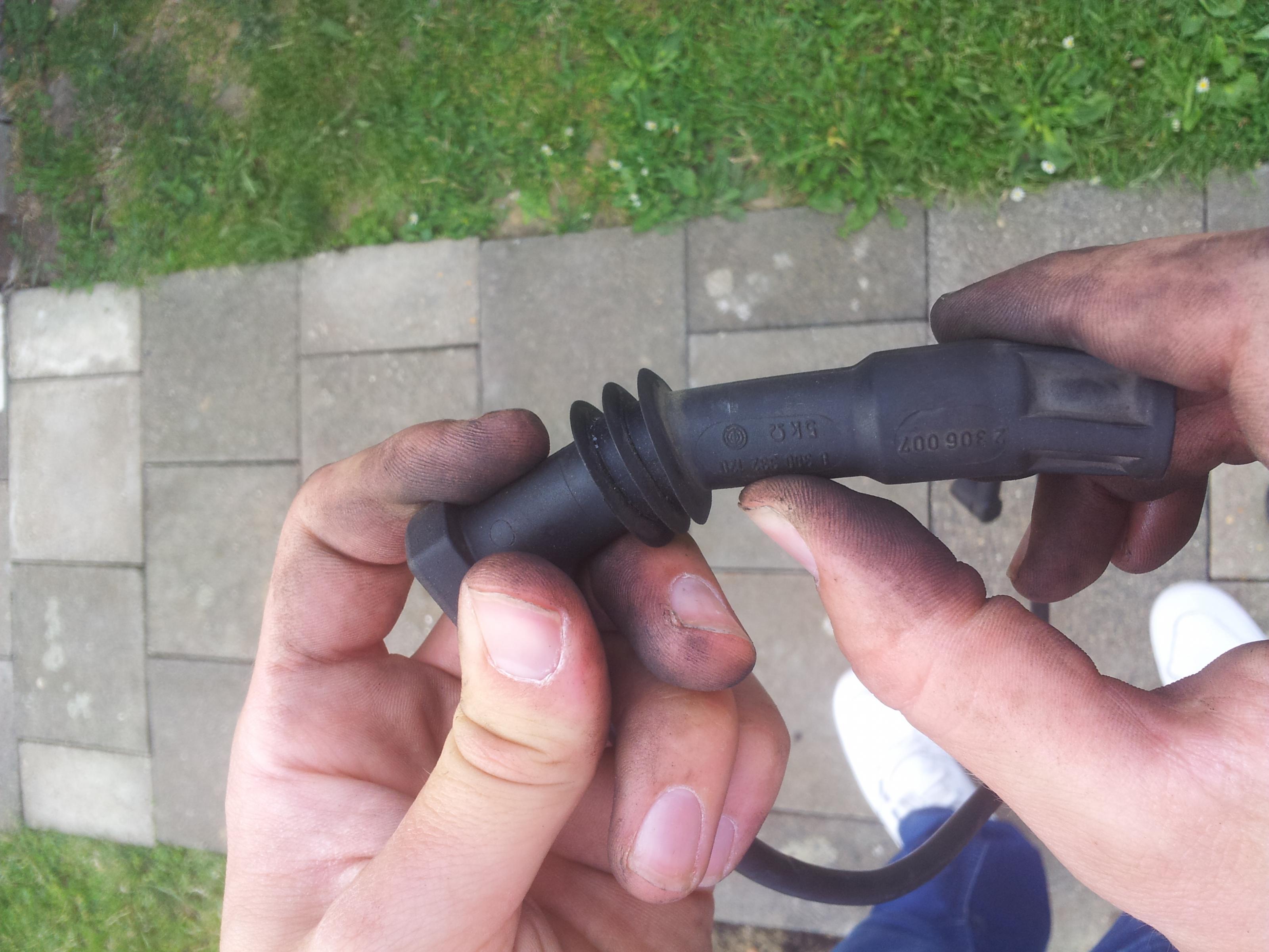

Ja es war wirklich ein Kabelbruch im Kabel zur rechten Zündkerze.
Wie auch immer das Passiert sein soll, diese Stelle im Bild sollte nicht biegsam sein..
Neue Kabel sind bestellt, hoffentlich war es das einzige Problem.
Wie auch immer das Passiert sein soll, diese Stelle im Bild sollte nicht biegsam sein...
Das könnte schon passieren, wenn die Stecker nicht mit dem vorgesehenen Abzieher, sondern mit der (Spitz-)Zange abgezogen werden. Muss ja nicht von dir sein :rolleyes:

Auch wenn der Stecker festgepappt und nicht mit Silikonspray behandelt wird, dann muss man drehen und zerren und innen gehts kaputt:
Freue dich dass du keinen Doppelzünder hast, da wäre es noch Mal teurer, eigentlich doppelt so teier..
Ich denke du hast es gefunden. Hinweis war "manchmal läuft sie wieder unauffällig, dann fehlt ein Zylinder."
