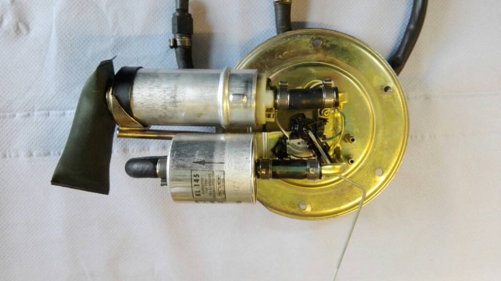

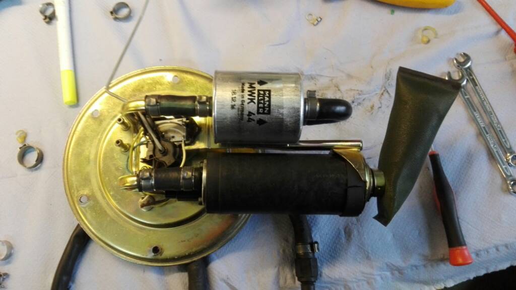

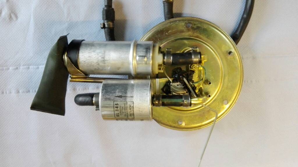

Update
Neue Benzinpumpe und ein neuer Filter ist auch drin.
War ein bisschen kniffelig, mit der neuen Pumpe.
Hatte mir von Gerd's Seite die Boschpumpe ausgesucht, weil die mein Teilespezie am besten besorgen konnte. Diese ist ca 5mm länger und hat andere Anschlüsse. Hab bei sowas immer Hemmungen, an den Kabeln rumzuknipsen. Hat aber ganz gut geklappt. Die Kabelführung musste nur etwas geändert werden. Dafür begrüßt mich die Pumpe nicht mehr mit einem Kreischen sondern mit einem schicken Surren. :-)
Den Filter hab ich auch mal aufgeschnitten, war aber nicht sonderlich verdreckt.
Die Pumpe habe ich dann mal so am Strom angeschlossen. Beim ausdrehen kam immer ein Quietschen. Ich vermute, das die Lager das Zeitliche gesegnet haben.
Probefahrt folgt noch.
uploadfromtaptalk1453814745066.jpguploadfromtaptalk1453814760376.jpguploadfromtaptalk1453814776606.jpguploadfromtaptalk1453814784554.jpg
Gast20919
Die Pumpe ,und wenn es noch so lustig ist Niemals trocken laufen lassen ,das haben die gar nicht gerne.
