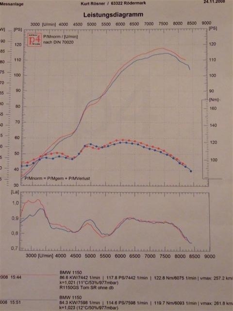

Hallo Sucko,
hier mal ein bißchen ausführlicher.
Mit richtigen Reifen meine ich Straßenreifen, z.B. Conti Road Attack oder Dunlop Roadsmart.
Latürnich kannste auch die Enduroprofile fahren.
Aber ein 1150er mit Bumms zieht Dir das Endurogummi in Schräglage
schon mal durch, weil die Reifen schneller an der Kante sind die Auflagefläche gering wird.
Die Straßenreifen haben eine höher gezogene Lauffläche.
Ein 17"-Radsatz wird auch gern genommen. Habe einen aufgebaut,
gepulvert, vorn neu gelagert, M3 druff, gemacht und getan und.... nie gefahren.
Fahrwerk: die deutlichste Maßnahme..
Ich habe ein Wilbers, hinten voll einstellbar. Etliche Monate und einige Fahrten nach Nordhorn später war es dann top.
Auspuffanlage: SR-Racing kpl. Für die 1150er nix anderes, wenn Drehmo im unteren Drehzahlbereich ne Rolle spielt.
Die SR klaut übrigens oben raus nix.
Motor: bei uns liefen mehrere 1150er mit unterschiedlichen Tuningstufen. So konnte man gut vergleichen..
Für mich optimal war die Ausbaustufe: 1er Nocke, Wössner-Kolben, Wössner-Pleuel, Bludau-Chip, SR-Racing kpl.,
gekürzte GS-Rohre ohne Düse, Volair, dickerer Ansaugtrichter. Aufgebaut von Torsten Rose, Rösner&Rose.
Diese Variante war kpl. eingetragen.
Auch super: 1er Nocke, Wösner-Kolben, angeglichene Serienpleuel, Bludau-Chip, Kopfbearbeitung, SR-Racing kpl., Luft wie oben.
Aufgebaut von Andreas Reh, Rehcing.
2er Nocke, (Edit sacht: Kolben vergessen ) RS-Rohre mit Düse und z.B. Bodis oder Laser geht auch. Spitzenleistung evtl. besser, aber untenrum eher... nicht.
Bremsen: ABM-Peak evo mit Lucas giftig ;) An den 17-Zöllern sind Breaking-Wave. Bislang keinen Meter gelaufen.
Die Leistungsdaten waren: s. unten.
Der Aufbau einer 1150er erreicht den Preis einer gut gebrauchten 12er, evtl. mehr. Aber... man kann es peu a peu machen.
Und die 12er ist serienmäßig auch nicht jedermanns Sache.. :cool:
Meine kesse Berta hat mit einigen munteren Herren hier so manches Ründchen gedreht. Sie war immer gut bei der Musik.
Aber nun: Wilbers, SR-Racing, Radsatz etc. sind im Angebot. ;)
