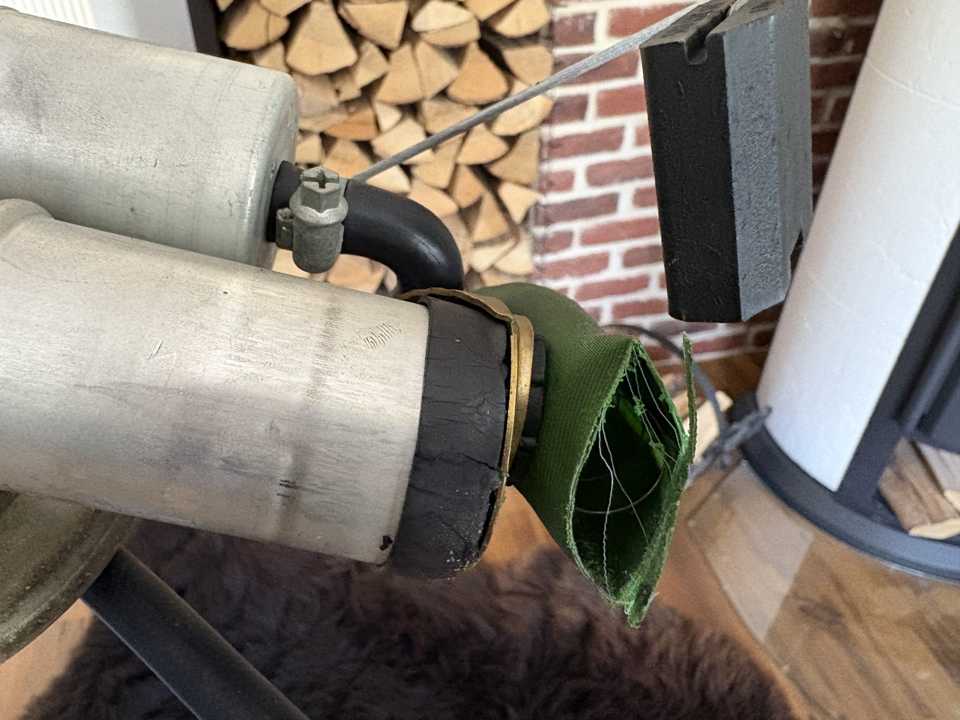

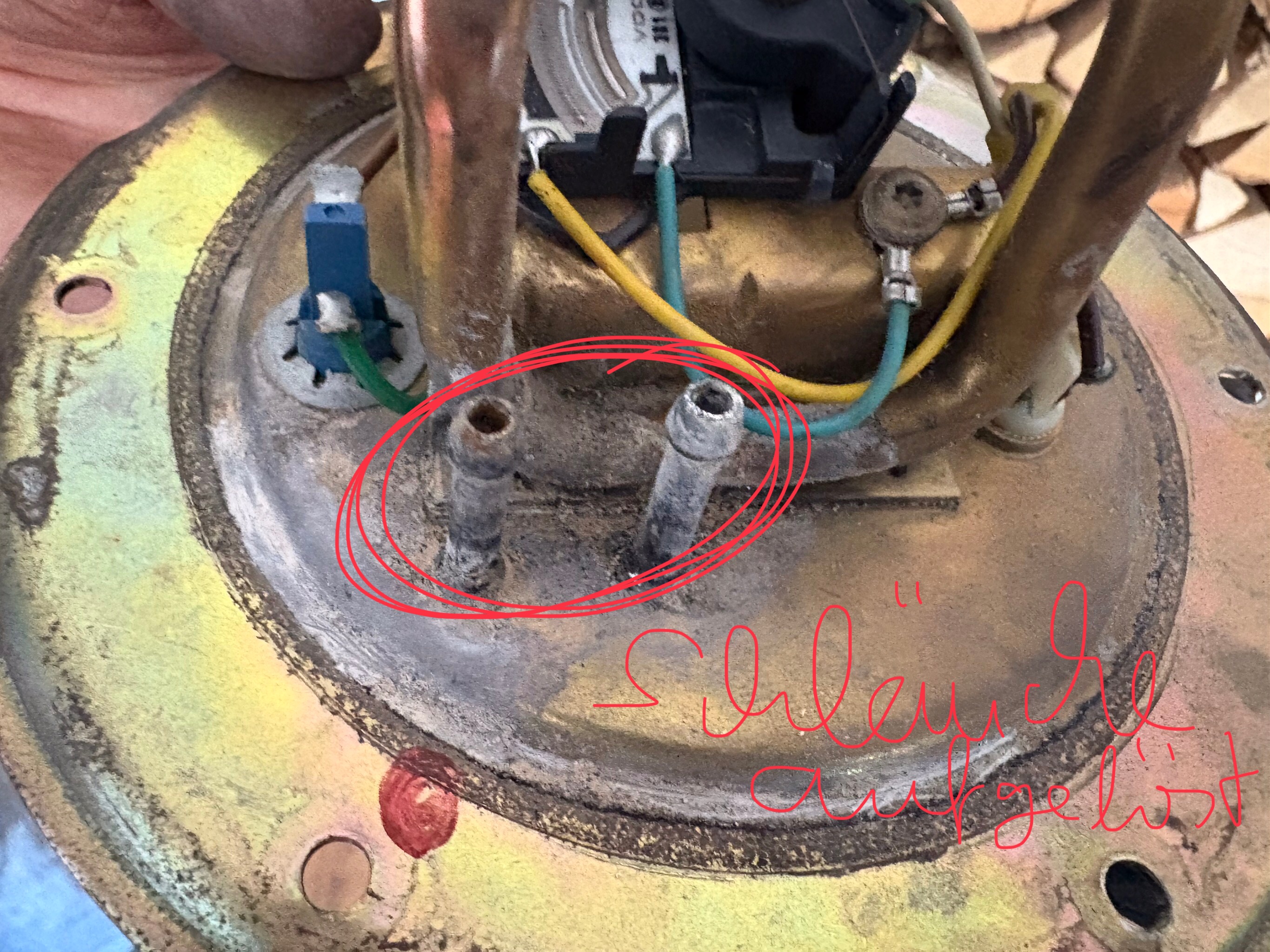

Benzinpumpe ist raus… ich glaube es ist auch gut so. Die beiden Schläuche im Tank an der Pumpe sind zwar noch da, aber lösen sich langsam auf 🤪😫 müssen also gewechselt werden. Ließen sich nicht ohne abschneiden lösen, da sie Gummiweich waren.
hat das schon mal jemand bei der 1150 gs adv. Gemacht? Sollten ja wechselbar sein 😅
Ich werde morgen den sprit ablassen und die Pumpe prüfen.
der kleine „Sack“ hinten an der Pumpe ist an einer Seite aufgerissen (defekt) ich denke das ist auch nicht gut und kommt wie alles andere neu.
muß dann die Teile bestellen. Mal schauen wer da ein komplettes set anbietet… bis jetzt war es immer bei eBay 🧐

Kaputte bzw. poröse Schläuche können das Problem sein, weil dann nicht genug Benzindruck zusammenkommt.
Wobei diese beiden Schläuche für den Überlauf sind, und nichts mit dem Benzindruck zu tun haben.
Prüfe den U Bogen genau und auch den Schlauch am Filter.
Bei dem Zustand der Pumpe würde ich die einfach tauschen und nicht lange fackeln.
Ich würde die Pumpe trotzdem al unter Spannung setzen und probieren ob sie geht.
Aber mach das weit weg vom Tank.

Die beiden Schläuche müßen innen und aussen benzinfest sein.
Ich hab in den sauren Apfel gebissen und mir Meterware vom Freundlichen um 30 Euro geholt.
Aber wie gesagt, das sind 2 drucklose Überlaufschläuche
